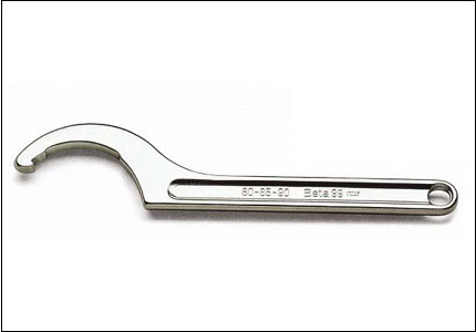

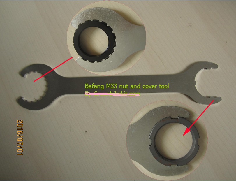

gizeta
871 Messaggi
Inserito il - 29/06/2017 : 10:46:53  Mostra Profilo Invia a gizeta un Messaggio Privato  Rispondi Quotando
La prima chiave (a settore) serve per serrare la prima ghiera. Se il MC è da 73mm, potrai chiudere solo quella. Se il MC è da 68mm (non credo) potrai utilizzare la controghiera della seconda fig. Come vedi esistono anche chiavi comnbinate in commercio, ma prima ti conviene verificare se puoi utilizzare la controghiera.

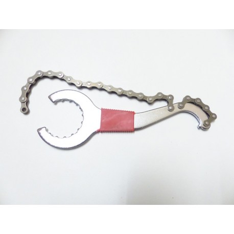

Daiwer
1413 Messaggi
Inserito il - 29/06/2017 : 11:49:49  Mostra Profilo Invia a Daiwer un Messaggio Privato  Rispondi Quotando
Con questa puoi sia svitare le calotte del movimento centrale attuale che stringere la ghiera (con la chiave a settore - singolo dente) e la contro ghiera (con la chiave dentellata).
18,1 KB
La puoi acquistare qui http://precialps.com/it/accessori/27-fouet-a-chaine-multifonctions.html
o qui https://www.amazon.it/1Bicycle-cassetta-Lockring-Movimento-strumento/dp/B01H50WOQK/ref=pd_sim_200_19?_encoding=UTF8&psc=1&refRID=76PVJ91CQDAKFM85FHTJ
Oppure chiavi separate le trovi qui
Chiave movimento centrale
https://www.amazon.it/dp/B000NONYD8/ref=wl_it_dp_o_pC_nS_ttl?_encoding=UTF8&colid=OYRYIQV5KTMR&coliid=I3JJHP6IQ9M8A
Chiave a settore
https://www.amazon.it/dp/B001NZ4246/ref=wl_it_dp_o_pC_nS_ttl?_encoding=UTF8&colid=OYRYIQV5KTMR&coliid=IQE2C7NH3CRW1
Estrattore pedivelle perno quadro del BBS (se non ha la chiave per serrarlo, basta una chiave inglese aperta da 15)
https://www.amazon.it/Point-29264801-Estrattore-pedivella-attacco/dp/B0038VXAOQ/ref=pd_rhf_dp_p_img_3?_encoding=UTF8&psc=1&refRID=4QWSPFAJ75NET0VCKJ0H
