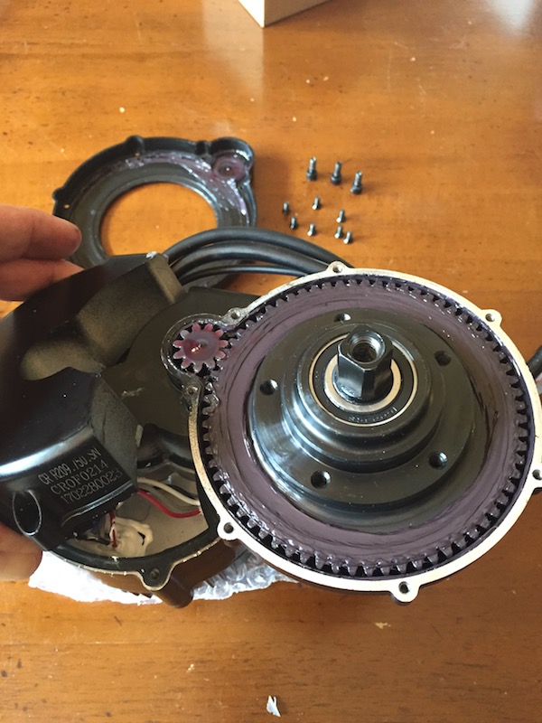

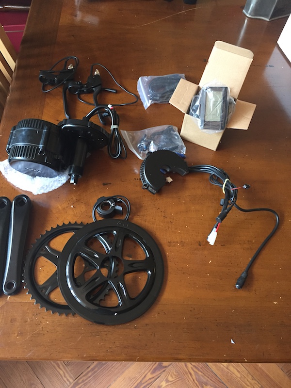

Ciao ragazzi, eccomi di nuovo online e pronto all'avventura.
Ho ricevuto tutto quel che serve, qui sotto panoramica
noterete il controller bis, l'anima del transformer!
Ok, si procede con le 3 brugole che fissano il controller, facile.
Attenzione che il controller non si sfila se non si leva anche la copertura in plastica degli ingranaggi. 7 piccole viti.
Per sfilare è necessario fare un po' di leva. Ho usato un cacciavite a lama agendo su vari punti per avere un uscita uniforme. Consiglio di fare molta attenzione alla guarnizione (con il controller a 36V non inviano anche una guarnizione, quindi be careful!).
Ecco il risultato:

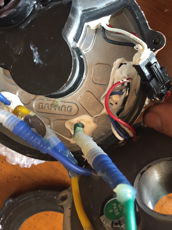

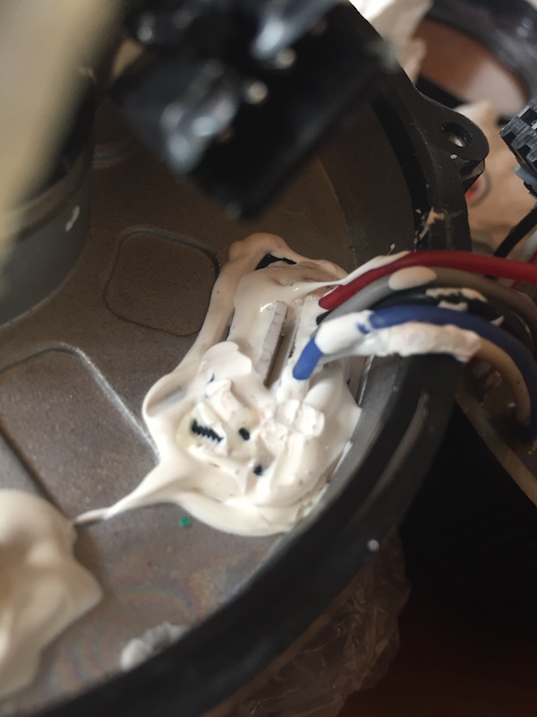

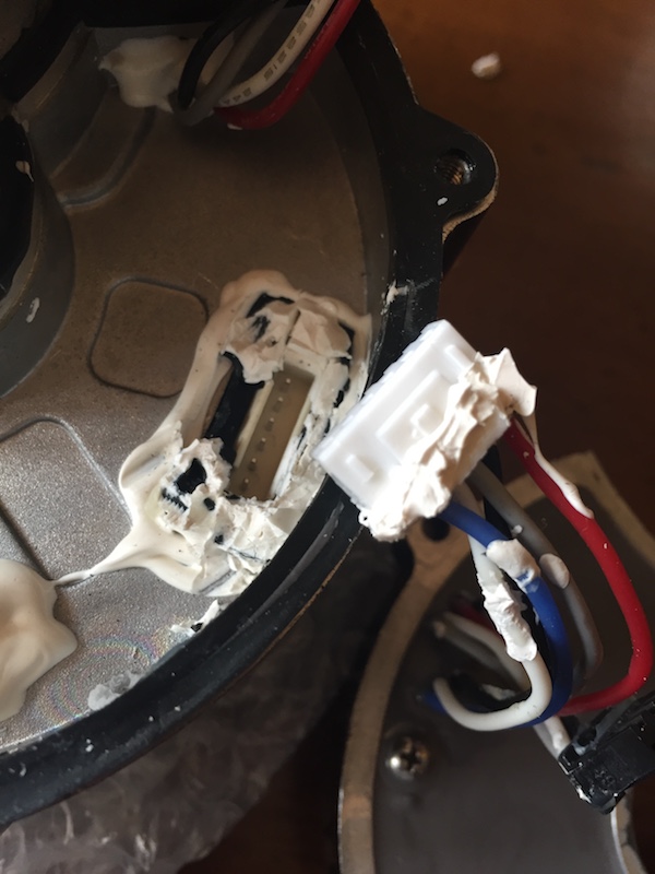

I nostri amici cinesi adorano ricoprire tutti gli spinotti con una terribile gomma bianca
In particolare lo spinotto bianco più grande vi era completamente immerso. Coltellino da cucina (la gomma è elasticissima, col cacciavite non si riesce a intaccarla) per ritagliarla molto delicatamente e dopo 10 minuti di certosino lavoro e qualche goccia di sudore il gioco è fatto.
Ecco il prima e il dopo:
A questo punto il montaggio è agevole, gli spinotti hanno gli stessi colori del 48V quindi a prova di scemo.
Non avevo del silicone, quindi ho rimontato il tutto così come è venuto, facendo molta attenzione alla guqrnizione.
Domanda a chi l'ha già fatto: consigliate di usare qualche goccia di silicone o la guarnizione fa il suo lavoro?

Bel lavoro, ma devi siliconare di nuovo i connettori, anche se non entrasse acqua nel carter motore basta della condensa per farti fermare per strada...

Credo che i connettori siano "a prova di scimmia" quindi quando avrai collegato tutto i cavi in più saranno per la batteria!!!
Scherzo, certo che i due cavi rosso-nero sono per il collegamento alla batteria...
Andre@
502 Messaggi
Inserito il - 11/08/2017 : 12:11:08  Mostra Profilo  Clicca per vedere l'indirizzo MSN di Andre@ Invia a Andre@ un Messaggio Privato  Rispondi Quotando
in ordine contrario, partendo dall'ultima foto hai:
cavo multiplo che dalla centralina va al manubrio e connette i 2 cutoff dei freni, il display e il manettino.
cavo per sensore velocita' (con anello grigio e vite in plastica)
cavo + e - della centralina
spinotto giallo per il gearsensor...sensore di cambiata.
