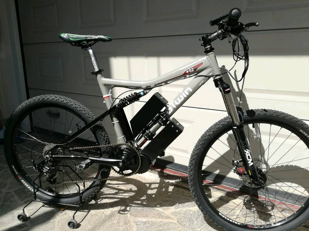

                Inserito il - 10/08/2017 : 00:41:54  Confermo ....tira come un argano ! e ancora non ho neanche esplorato il mondo dei settaggi!.... Confesso a riguardo che sono impaziente di chiedervi come ottenere cosa voglio....ma non ho fretta...ho un sacco di km da fare per capire veramente bene  come si comporta !  Si lo ammetto : il bilanciamento del mezzo e'  superiore all'hub!!! E non di poco se le batterie sono posizionate bene.... Anche io ho fatto la stessa considerazione blindo,dopo i primi 50 km....tipo faccia penseriosa e...: " ma io sto alimentando il tutto a 50,4 volts! ....mentre reggerebbe tranquillamente due pacchi da 7s cad. Per un totale di 58,8 di volts!!!!!! .........nel medesimo istante la visione della moglie che brandiva la falce mannaia agitata  impazientemente  sulla carta di credito, notata la spesa......mi ha fatto svegliare di soprassalto ....ho un sacco di soldini da investire nei prossimi mesi ....la batteria folle...no dovra' attendere!  (non ho detto non la comprero'/montero' mai....sia messo a verbale! ) Il discorso telaio e' per ora una vera incognita ......e se non mi si accartoccia questo ....sfrutto il momento e ci penso per divertirmi a strapazzarlo e ne approfitto per pensarci su perbene.....intanto : cavetto di programmazione, valuto  cosa non mi va/piace e cerco di riprogrammare il tutto a mia immagine e somiglianza;poi passeremo alla ciclistica impegnativa per ora risulta moooolto divertente ed esuberante quindi sistemo quel che non va e dedico piu tempo  possibile alla programmazione di fino( mi auguro di riuscirci almeno!) Per sfruttarlo al meglio dal p.d.v. Settaggi. Daiwer...nonstante mi sia perso volentieri nel cercare di visualizzare mentalmente il tuo percorso, confesso che non sarei in grado manco di tentare ad affrontarlo!!! Prova ne e' la corona da 44 che monto e che mi sembra ideale con al max il 34dietro per salire dove oso io( mi vien da ridere!)......questo per dire che non sono neanche minimamente cosi tecnico e o preparato .....ma deve essere una soddisfazione incredibile usare il bbs come argano ( a saperlo fare....) al limite del ribaltamento !..... Magari ci prendo gusto e comincio a provarci.....Se comincio a chiedere di ragni e di corone piu' piccole ....preoccupati pure!  se non fosse chiaro: sono molto soddisfatto del kit per il momento....consapevole di essere solo allinizio del mondo che racchiude....oltre del fatto di  aver azzeccato in pieno a voler provare il motore centrale!!!! Mi mancava proprio!
                | Robysuper |

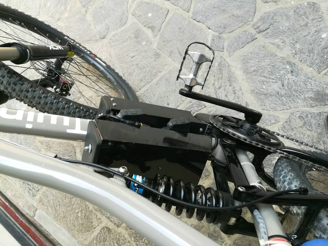

                Inserito il - 09/08/2017 : 14:43:57
    142
   [size=1] 142,11 KB Pimo tentativo per rendere l'estwtica un tantino più accettabile.... |

                Inserito il - 08/08/2017 : 09:56:33  mi sembra che sei abbastanza soddisfatto    ora che hai una bici guidabile tornerai ancora spesso sul pesante,sbilanciante,vistoso hub  |
                | andrea 104KG |
                Inserito il - 08/08/2017 : 09:20:03  Ottima descrizione! Sono curioso di sapere che telaio vorresti metterci.. Tieni conto che con 750w e le lipo se quasi al confine con una superbaics, quindi se ti senti abbastanza sicuro il telaio è un cancello ma robusto. Certo come bilanciamento e stile di guida è proprio diverso dai tuoi superhub  |
                | gizeta |
                Inserito il - 08/08/2017 : 09:02:47  Bravo Roby. Non sono in grado di aggiungere molto, vedrai che i mastri centralisti commenteranno lungamente queste tue prime impressioni. Intervengo solo per dirti che anch'io usavo la leva a mo' di frizione (ex moto...) per staccare il motore nell'atttimo della cambiata, ma se non lavori sulla programmazione e non setti il time of stop al minimo il motore spinge ancora per qualche frazione di secondo dopo l'ultimo impulso del PAS, vanificando l'uso della frizione. E comunque è meglio avere un bel cambio. |
                | Robysuper |
                Inserito il - 08/08/2017 : 01:38:43  Si andrea la cartuccia che fa da stop/ finecorsa quando estesa.
  Prima uscita di 45 km con "lupara" Percorso : 60% sterrato  veloce con qualche salita (max 12%) , 40% asfalto veloce. Consapevole molto piu di tutti voi della pessima qualita' del mio telaio( che ricordo essere in se un banco prova per poter verificare di persona le prestazioni del bbs) ... Vorrei riportare le prime sensazioni, Prima ancora  delle prestazioni in se mi ha colpito un altra cosa: l'equilibrio! Non avevo mai avuto un mezzo cosi ben bilanciato, io dico a baricentro 0 ...nel senso che il mezzo risulta quasi privo di peso anche se molto inclinato; sull'asse nord/sud risulta "sbilanciato" di circa un 5/7% a favore dell'avantreno ( ma,visto che non ho necessita' ti far alzare l'anteriore, cio aggiunge molta stabilita' ad alte velocita' senza incidere sulla maneggevolezza........ Prima considerazione bilanciare bene  i pesi non solo non e' suprfluo, ma e' fondamentale! Prestazioni: non mi ha impressionato il tachimetro che ha segnato 48km, ma non mi e' certo venuta voglia di tornare a casa per cambiare mezzo!!!!!! , Insomma ero con un telaio di cartapesta a 45/47 kmh sullo sterrato e mi sentivo a mio agio!!!!!! ( complice anche il nuovo assetto rialzato delle forcelle ottenuto grazie ad andrea104 che mi ha folgorato mentre ero a damasco) .......questo si un po mi ha impressionato! Specifico che per il momento mi sto limitando a i settaggi da display (no cavetto) per il semplice fatto che ho troppe variabili da risolvere essendo al primo assemblaggio centrale ( che uso per me almeno) e voglio capire molto di piu....e non perche la cosa non mi stuzzichi anzi! Una cosa che mi ha stupito e' come il numero di giri e quindi il tiro motore moduli ( a pari livello assistenza) a seconda del rapporto ingranato, non lo avevo considerato sulla carta!( nonostante possa essere intuitivo) SALITE: Devo dire che in salita non scherza per niente e sbagliare a sincronizzarsi col cambio puo' essere molto doloroso oltre che per l'acustica anche per il portafogli visto quanto tira! ....a proposito ho subito ed istintivamente trovato comodo usare la leva sx come frizione da moto ....non chiedetemi perche(ho il gas a dx) ma mi trovo alla grande a staccare con la leva sx del freno per evitare la cambiata sotto sforzo eccessivo (qui bisogna dire che dopo migliaia di km percorsi con l'hub ho dovuto faticare un po a restare concentrato sulle cambiate.... Non era cosi importante fino ad ora)  Insomma, se provando il tsdz2( durante il collaudo per il suocero) mi son trovato a dire piu' volte si carino funziona bene ma non mi basta, qui ho detto ( soprattutto in salita) ....stica come tira! Sono anche sempre piu convito di aver fatto bene a dar  retta a quelle anime pie che con molta dolcezza( quella necessaria a placare un bimbo capriccioso) sono riuscite a convincermi a NON prendere il 1000, e parlo in primis di daiwer e barba!  Hanno ragione , va piu che bene, non mi serve di piu' .... Quindi sarebbe stato inutile appesantire e complicare il tutto... Oltre che meno economico e meno pratico vista anche  la difficolta' di reperimento dei ricambi. Mi son dilungato perche io prima di abbracciare la causa ho letto le impressioni di chi lo aveva gia fatto .....magari potra' servire a qualcuno....e se no ...e' servito a farmi sfogare un po , se ne parlo ancora a mia moglie, mi fa dormire in garage!   , La cosa piu' fastidiosa ( ma risolvibilissima state tranquilli: sempre che daiwer mi regga!) e' il modo scorbutico che ha per attaccare e staccare,anche con il gas non cambia molto , per il momento ( nel senso che questo sara' uno dei primi parametri da cambiare con la prigrammazione pc ) si comporta  quasi come un on/off' piu' o meno repentino e violento a seconda del liv. ( QUASI per carita' ma troppo irruento di sicuro!) . Un pregio del kit che non puo essere taciuto e' il rapporto peso potenza...se accompagnato a batterie generose in termini di w erogabili ....la bipa fa scintille, non importa se btwin...tira!
  Un dato da tener presente per chi come me non li aveva mai testati e' che la velocita' a cui puo essere impiegato con soddisfazione il kitt bbs02 750w direi va dai 15 ai 45 km orari ( dipende dai rapporti che volete montare ma non potete comunque eccedere) se volete di piu' ...non fa per voi!....in salite si arriva comodi ai 28/30kmh su pendenze del 10/12% ....diciamo che e' un bel fuoristrada col turbo che non disdegna per niente viaggi lunchi in autostrada!.... Niente male direi!.......to be continued!

                Inserito il - 04/08/2017 : 18:56:27  Concordo sui colori... Se ne sono accorti finalmente e adesso fluo a palla da smorti che erano! Dimenticavo io ho invece dovuto cambiare 2 aste perche' appunto il meccanismo e'piu scarso e prevede l'appoggio e fine corsa su entrambi gli steli... Ma il principio è identico a livello teorico... Quindi si puo tranquillamente adattare a forcelle anche molto diverse... Bastano un paio di attrezzi calma e buona volonta... Io poi ero anche sotto pressione perché   la scimmia mi ricattava " o ci provi stasera o non ti faccio dormire! “  |
                | Robysuper |
                Inserito il - 04/08/2017 : 18:48:06  Praticamente il bloccaggio nelle forche,  scarse almeno, e' dato da due contro cilindri che ricordano il meccanismo delle penne a clic... Ogni volta che agisci sulla levetta il cilindro superiore ruotando si trova in posizione per inserirsi nell'altro visto che si possono compenetrare solo in un verso dato il profilo interno degli stessi che non e'tondo ma ad asola... Quando il maschio superiore trova allineata l'asola femmina inferiore si sblocca altrimenti non entra e rimane bloccato.... Ora il cindro inferiore deve stare fermo perche il meccanismo funzioni altrimenti non cambiano posizione reciprocamente..... Per tenere fermo il cilindro inferiore hanno ricavato una sede a sezione esagonale che coincide con la testa dell'asta che lo sostiene(quella che sbuca sotto alla forcella e che ho sostituito con una barra filettata piu lunga.....).  St'infami.... Forse ritendo di potersi cosi tutelare dagli smanettoni non hanno usato un diametro commerciale per ricavare la testa del dado che blocca la parte inferiore del cilindro ema hanno usato una sezione un po piu generosa.... Risultato: la testa della barra filettata risulta piccola rispetto a quella del cilindro che sostiene e quindi lo fa ruotare insieme a quello superiore eliminando di fatto la possibilita che cambino posizione reciproca.... quindi che si blocchi.... Rileggo che ho scritto di getto.... Non se sono stato abbastanza chiaro.... Spero! |
                | andrea 104KG |
                Inserito il - 04/08/2017 : 17:37:29  Grande     E' tutta un'altra cosa bravo!  Certo che le bici del dechatlon sembrano militari per i colori che hanno. Anche la mia 9.1 tutto nero e grigio  Quindi suggerimento anche non troppo velato  gioca un pò sui colori (wrapping) e vedrai che viene una bellezza   Poi quando hai tempo spiega il fatto del bloccaggio... io non ho cambiato nulla nel tubo dx... (comnque mai usato ) |

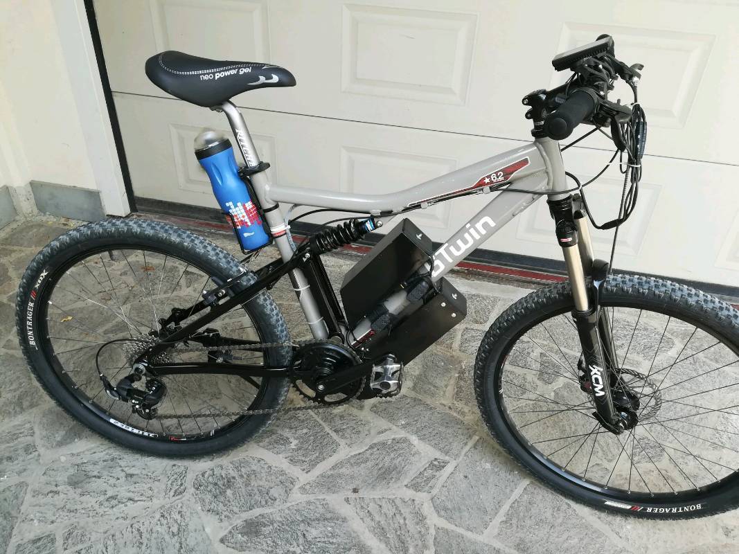

                Inserito il - 04/08/2017 : 13:03:55
    124,12 KB |
                | Robysuper |
                Inserito il - 04/08/2017 : 13:01:41  Ridi ridi che co sto caldo ti si secca pure il girasole!   (mi permetto solo perché penso tu abbia ben chiaro quanto ti stimo!)
  Questa che segue è per ringraziare Andrea104 alias 95: |
