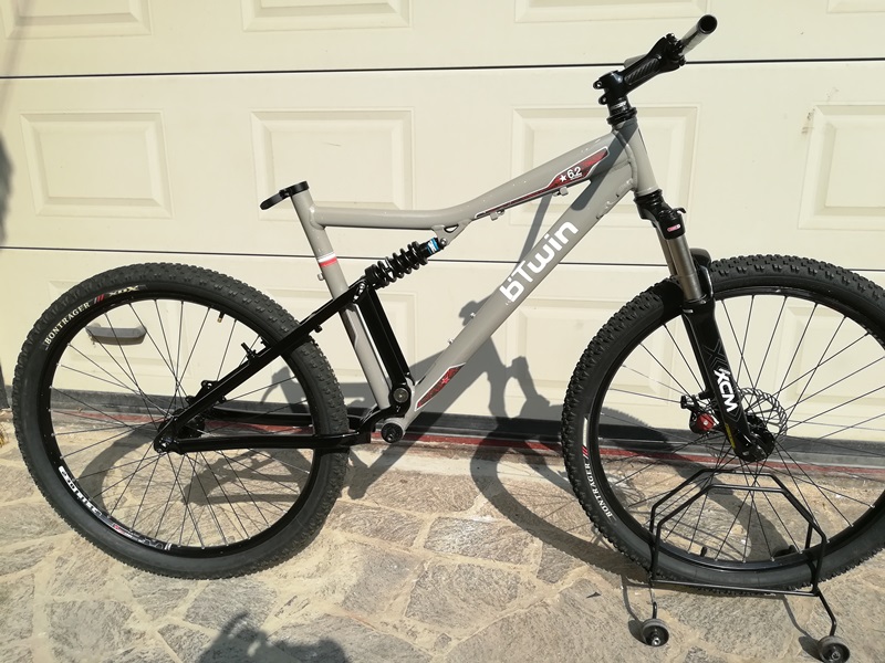

La bici e' una btwin roket 6.2 full datata 2011 in allumini tosto domani ti/vi posto la foto ma non so ridimensionare e mi spiace creare disagio....sopportatemi!oltre a supportarmi!

Inserito il - 14/07/2017 : 09:53:43  Mostra Profilo Invia a Robysuper un Messaggio Privato  Rispondi Quotando

Doverosa precisazione:l'ammortizzatore post è li a mo' di distanziale in attesa di quello vero, la serie sterzo è a cuscinetti con paraolio non assomiglia neanche alla sua (vale più del telaio!) e non ultimo i cuscinetti del carro posteriore sono stati sostituiti mo mo...... Che dite ce la può fare a resistere con il 750?!(si mi sa che eliminero' lo sgancio rapido al posteriore!)....
