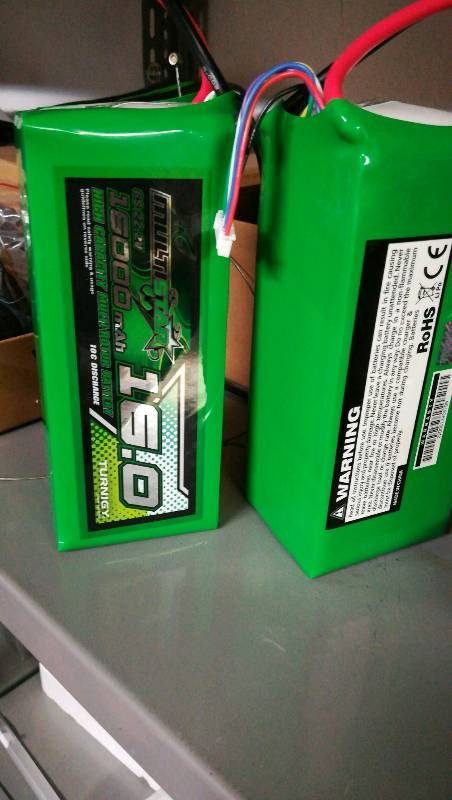

Aggiornamento: batterie arrivate!
Appello a tutti coloro che sono in grado di realizzare stampe 3d: ho bisogno, dietro compenso ovviamente, di stampare in 3d il case che le alloggera'.... Aspetto fiducioso che qualche buon samaritano si faccia avanti per valutare la cosa, Grazie!

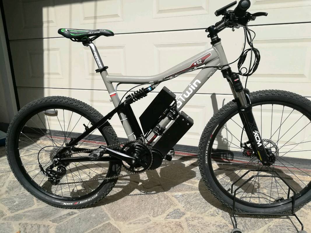

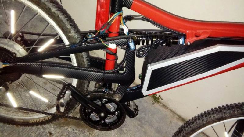

Robysuper
230 Messaggi

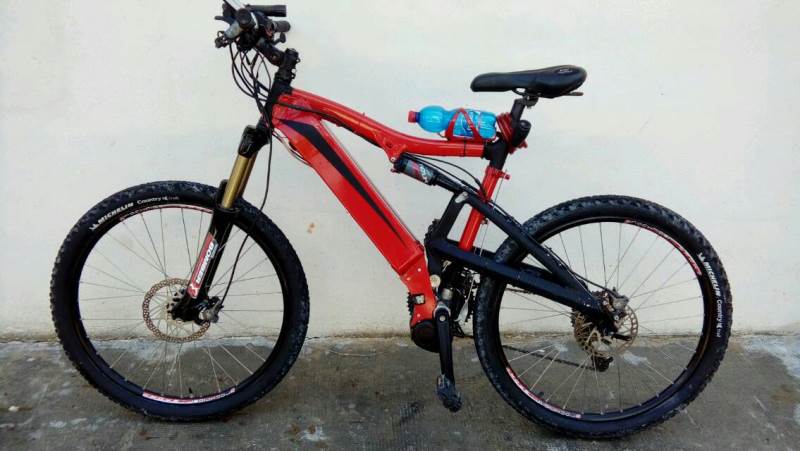

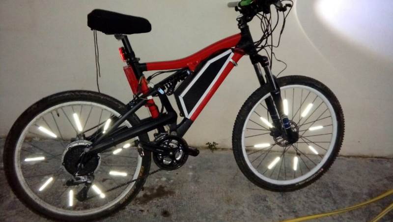

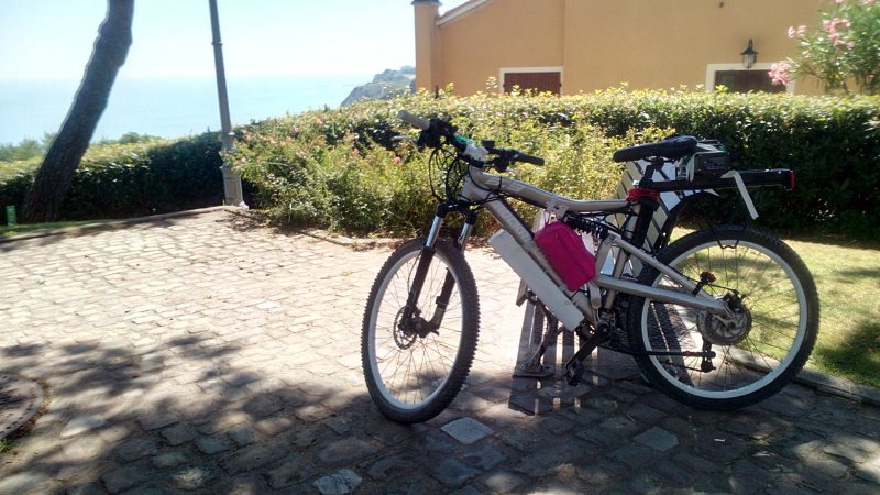

Inserito il - 02/08/2017 : 16:33:55  Mostra Profilo Invia a Robysuper un Messaggio Privato  Rispondi Quotando
95,05 KB
144,31 KB
108,37 KB
... Prima e dopo la cura di steroidi!
Blindo ci mancherebbe! Posso solo ringraziarti per le tue "lungaggini" preziose... Le idee le ho confuse ma non certo per colpa vostra... Anzi è l'unico posto questo dove riesco a schiarirle!!!
Onde evitare domande superflue mi leggo il manuale da te rammentato e postato da daiwer(santo subito!) devo studiare! Siete troppo preparati e non mi piace fare il somaro!... Non preoccupatevi tanto non vi libererete di me molto facilmente!
Riguardo alla lupara... Devo dire che la prima idea per ricavare un alloggiamento decente (con stampa 3d) è stata accantonata per il momento per due fattori fondamentali:tempi e costi, cosi ho pensato a pannelli in carbonio ma poco efficaci e troppo antiestetici visto l'obbligato sdoppiamento del pacco causa spazi insufficienti.... Cosi dopo essere andato a letto sconsolato e quasi rassegnato al porta pacchi posteriore mi sono venuti in mente i profili di alluminio.... Pensa e ripensa mi son detto: perché non tubi quadrati? Ecco il risultato... Sicuramente molto artigianale e poco estetico ma con l'enorme vantaggio del bilanciamento dei pesi:ha il baricentro di 15/20 cm piu avanti e 6/8 cm più in alto della versione prima della cura!!!! Praticamente sembra una muscolare in tal senso! .... Parto, sembra tornare e poter funzionare ma.... Come li ancoro in maniera salda e resistente!? (forse qualcuno lo avra' capito dalle foto.... Ma non credo sia cosi scontato....considerate che per verificare la resistenza del sistema ho afferrato con la mano dx una scatola e con la sx l'altra e ho sollevato da terra la bici per poi scecherarla come il caffè... Quando mi son reso conto che tengono tutto il peso della bici in ordine di marcia mi son tovuto convincere della loro robustezza e il sistema completo che contiene le batterie pesa in tutto 630g )
Unico neo della posizione delle batterie riguarda la corsa della forcella ant. In quanto per evitare che in compressione si arrivasse a toccare la scatola batterie con la ruota ho dovuto limitare la corsa a 8 cm dei 10 consentiti....
Non credo sia il miglior lavoro mai fatto e neanche che ci vada vicino ma stranamente sono pervaso da un senso di soddisfazione personale (raro visto il mio carattere autocritico ma molto appagante direi).
Questo non significa che mi aspetto dei complimenti anzi... Ogni critica è un vero e proprio motivo in piu per far meglio...quindi... Giu duro senza remore... Però che ve ne pare ve lo devo chiedere( anche se con un filo d'ansia legato alla vostra competenza....)..... To be continued

Robysuper
230 Messaggi
Inserito il - 02/08/2017 : 16:35:28  Mostra Profilo Invia a Robysuper un Messaggio Privato  Rispondi Quotando
Dimenticavo... Ho ridimensionato le fotoooooo
ho voluto la bici..... MA NON HO MAI PARLATO DI PEDALI!#128640;
Robysuper
230 Messaggi
Inserito il - 02/08/2017 : 16:45:08  Mostra Profilo Invia a Robysuper un Messaggio Privato  Rispondi Quotando
Ridimenticavo tenete presente che questa lupara è la mossa del cavallo! Nel senso che il telaio era in cantina e mi serviva per capire e farmi esperienza con i centrali.... Appena posso visti i risultati prestazionali, compro un telaio serio e travaso! (informazione superflua ma non troppo: per adesso il badget di 900 euro totali previsto ha ancora 50 euro di spesa diponibile.... Cosi la moglie non mi caccia.... Solo che non ha afferrato La mossa del cavallo appunto... Che mi porterà a spendere almeno 600eurini per il telaio definitivo

Per prima cosa, complimenti per il piano diabolico della "mossa del cavallo" .
Poi complimenti per la realizzazione, farsi le cose da soli dà tutto un altro senso alle nostre bipe!
L'unico neo che mi viene da additare è la batteria sotto il tubo obliquo. Non la soluzione in sé - geniale -, ma la forma del case (e il progetto della batteria stessa per quel che riguarda la configurazione delle celle)!
Quella forma così squadrata è un po' antiestetica, oltre che non proprio funzionale per la possibilità che la ruota possa toccare in fase di compressione della forcella.
La necessità di ridurre la corsa della forcella (oltre a farmi storcere un po' il naso, per quelli che sono i miei gusti in fatto di mtb!) mi fa pensare che forse avresti dovuto allungare la batteria per rastremarla gradualmente verso la punta; in tal modo avresti evitato la "castrazione" della corsa della forcella anteriore.
In ogni caso, io non sarei riuscito a realizzare una cosa del genere - mi riferisco alla batteria sdoppiata!
Detto questo...
COMPLIMENTI VIVISSIMI PER IL TUO PRIMO CENTRALE E PER UNA REALIZZAZIONE CON DOPPIO CASE BATTERIA, CHE NON SI VEDE SPESSO.

Inserito il - 02/08/2017 : 17:35:16  Mostra Profilo Invia a Robysuper un Messaggio Privato  Rispondi Quotando
Andrea ... Prima considerazione formale, basta che apri una nuova discussione descrivando in oggetto cosa lamenti cosi sara' visibile a tutti e non solo agli utenti di questa.
Seconda considerazione sostanziale i dati da te forniti sono un po risicati sia rispetto a cosa vuoi che a cosa hai.....ad esempio impennare non dipende solo dalla potenza ma anche e soprattutto dalla distribuzione dei pesi (dovere : oltre che essere molto pericoloso per te e' anche inutile per il resto farlo) quindi ....dopo aver aperto la discussione posta qualche foto, descrivi esattamente cosa non ti piace ( es la sensazione di guida il tiro la vel max...ecc.) e non far appello alle impennate o ti prendono per uno spericolato ( cosa falsa voglio sperare! )....

Daiwer grazie per i complimenti sono un ottima droga direi! ma le batterie sono le multistar lipo da modellismo quindi la forma e' vincolata cioe di spaccarlo nuovo e dissaldare per riassemblare non mi pareva proprio il caso...non ho quindi il merito di averla assemblata io ....questa !(dimensioni 68x75x190mm) sono quasi esattamente delle dimensioni dei tubi! Sez batteria 68x75mm, sez tubo 78x78 mm...posso pero ' segare via quasi un centrimetro e mezzo dal finale del tubo inferiore e consentire alla ruota, a forcella compressa, di passare a 7 mm dal case(era l'ultimo jolly del mazzo ...ma me lo devo giocare dire!)....si l'idea di limitare la corsa non mi entusiasma per niente proprio....ma forse calbro alla mano risolvo, beh l'estetica e' un altro punto debole assai evidente direi ......avere una stampante 3d e saper usare autocad mi avrebbe decisamente reso fiero oltre che contento ( oltre tutto l'unica speranza tangibile mi ha detto che se ne parlava a settembre ottobre e con costi che forse contrasterebbero con la mossa del cavallo visto il preventivato travaso e la quasi impossibilita' di far tornare tutto se su misura per il primo telaio.
Rimane il fatto che per tutta questa e la prossima settimana setto e verifico la tenuta meccanica del tutto(senza strafare e nella zona industriale sotto casa mia quando risulta deserta visto che ho solo il freno anteriore ...maledetti corrieri lenti!) poi tiro giu la canna di sotto e la rifilo al limite (anche io mi snervo per la forcella castrata....) dopo di che passeremo( non e' un maiestatis!) all'elettronica: nel frattempo mi devo procurare cavetto e programmino presumo......links?

Inserito il - 02/08/2017 : 18:05:32  Mostra Profilo Invia a Robysuper un Messaggio Privato  Rispondi Quotando
53,57 KB
Inserito il - 02/08/2017 : 18:56:36  Mostra Profilo  Visita l'Homepage di blindo7 Invia a blindo7 un Messaggio Privato  Rispondi Quotando
pazienta che che ormai ti manca poco,e alla fine ci si diverte quasi di più a prepararle
io non gli do tregua povera bici di turno
peccato per quel cm di forcella,ma non credo si senta più di tanto,anche perchè il pacco messo lì ti abbassa tutto,se lo piazzi sul tubo sella ti scombina il baricentro,vedi tu!
complimentos!

Inserito il - 02/08/2017 : 21:18:49  Mostra Profilo Invia a gizeta un Messaggio Privato  Rispondi Quotando
E tu cambia la forcella. Metti una 140, o forse basta una 120... Hai una bici un po' più alta davanti, ma più sicura in discesa... Tanto l'ultimo tratto di corsa, in una forcella buona viene impegnato solo su ostacoli brutti. Vabbè il cavallo si azzoppa...

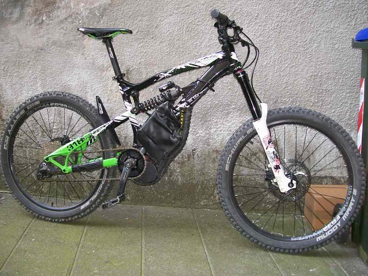

14779 Messaggi

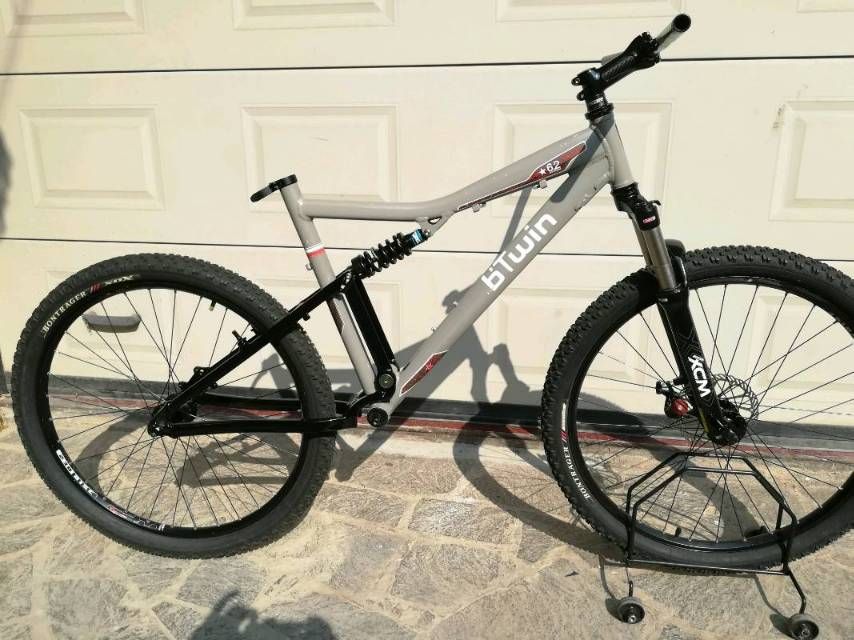

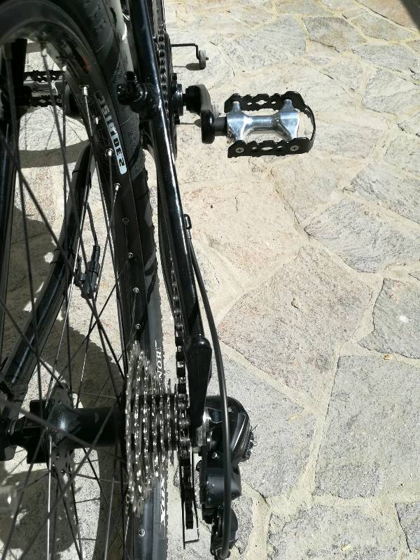

Inserito il - 02/08/2017 : 21:24:27  Mostra Profilo Invia a andrea 104KG un Messaggio Privato  Rispondi Quotando
Complimenti roby! Conosco quella bici come le mie tasce e ci sono passato guarda le evoluzioni.
100,14 KB
47,94 KB
44,72 KB
58,99 KB
(immagini ridimensionata da admin)
Comunque a me la forcella non ha mai toccato e io l'ho allungata!

14779 Messaggi
Inserito il - 03/08/2017 : 01:17:43  Mostra Profilo Invia a andrea 104KG un Messaggio Privato  Rispondi Quotando
Guardati bene il topic dell'allungamento forcella. E' facilissimo da fare e ormai stracollaudato da un anno da me che all'inizio pesavo 104kg ma anche adesso 96kg in mutande non è poco! La molla si indurisce un po' è tutta la forcella va meglio di prima! Oltretutto la posizione migliora..
Comunque complimenti per la solidità della soluzione. Inoltre il peso sotto è l'ideale. Bravo!
Ma sei sicuro che tocca? Togli il tappo della molla e fai andare giù la forcella senza molla. Da me non toccava (non arriverà mai a un totale fondocorsa...).
Robysuper
230 Messaggi
Inserito il - 03/08/2017 : 01:18:46  Mostra Profilo Invia a Robysuper un Messaggio Privato  Rispondi Quotando
Blindo e' la mia palestra mentale antistres prepararle....straquotissimo la vera goduria e' crearle e la sete di migliorarle non si placa mai!...il baricentro e' perfetto e non voglio sacrificarlo ! Quindi ripeto tagliero la parte terminale ( stiamo per fortuna parlando di piu o meno un centrimetro affinche la ruota non tocca ....ce la posso fare !)
Gizeta devo confessarti che l'idea di una forcella da 120....mi tenta da morire ma resisto solo perche questa e' il banco di prova per il telaio definitivo ( nel senso che mi serviva una " cavia" per valutare le sensazioni del centrale..... Quindi anche se con la scimmia ho deciso di rinunciare a comprare una forcella seria ....paziento qualche mese mi faccio esperienza pratica e teorica e poi ....tutto su un telaio nuovo nuovo....e non rischio di comprare una forcella magari non ideale per il nuovo telaio.
Andrea.....evoluzione ?!?! Si sei passato dal brodo primordiale all'homo sapiens pero! cavolo se ci hai lavorato ... Non si riconosce proprio! Complinentoni!! E certo che ti sfrutto, scommetto che la sapresti smontare e rimontare con il cronometro alla mano!
Grazie a te e a tutti per i complimenti ricevuti e le osservazioni fatte (non importa se positive o meno : sono fondamentali per me !) .....
Oggi ho registrato a modo il cambio (intendo sotto sforzo e non a ruota alzata) e devo dire che fa la sua sporca differenza vista l'esuberanza con cui attacca soprattutto dal livello 6 in poi( nota per draiwer :la velocita' max a 25km/h e' rimasta tale per almeno 45/50 minuti,solo perche' sbagliavo ad inserire la password.... ).

Sei un ragazzo molto coscienzioso. Bravo. Mi piace la tua soluzione di inscatolare le multistar nei tubi. Molto più elegante della mia. Con 12s di multistar l'LVC della programmazione ti farà scendere le LiPo fino a circa 3,5v. Io non scendo mai sotto 3,6, ma quella è una gestione tua. (una volta per stringere la ghiera io ho usato martello e cacciavite! Divertiti!
Robysuper
230 Messaggi
Inserito il - 03/08/2017 : 15:17:58  Mostra Profilo Invia a Robysuper un Messaggio Privato  Rispondi Quotando
Grazie gizeta lusingato!( anche per il ragazzo!lo ammetto!)...be di centrali ne so ben poco ...ma le lipo da modellismo le " frequento" veramente tanti tanti anni, le prime ,davvero pessime oltre che costosissime, le ho provate nel 1998: quando ancora il regolamento di gara per le mono 1 (barche in fibra radiocomandate)Le vietava io le usavo per allenarmi....(quando ero intento a chiudere lo scafo prima del lancio mi guardavano come un folle incosciente, quando rientravo e riaprivo avevo 15 persone intorno che non capivano cosa diavolo ci fosse dentro per andare a quel modo : pensate che le celle usate normalmente erano le nimh! E io mi sentivo fighissimo!.... Da allora non ho mai smesso e adesso le metto pure nell'aspirabriciole cordless!( e per quanto comica non e' una battuta!) ...sono contento di non essere in via di estinzione come pensavo ma piuttosto in ripopolamento direi!
La scatola di alluminio mi ha consentito infatti un involucro leggero, molto robusto,indeformabile,imperforabile e decisamente sicuro al prezzo di un'estetica pessima e du spiccioli!!!( nota bene non si vade in foto ma la bocca inferiore di entrambi hanno una apposita feritoia direzionale....nel senso che in casi estremi non solo non scoppia niente ma le fiammate sono "indirizzate " e rivolte verso il basso.... Ad alcuni potranno sembrare paranoie ma per me la sicurezza vale molto di piu' delle prestazioni!
Riguardo alla scarica ...sono moooooolto daccordo con te e infatti in attesa di cavetti e riprogrammazioni di fino ho deciso di ricaricare prima dell'intervento del cut , per quello ho visualizzato i volt sul display e non ho intenzione di scendere sotto i 44 cosi da rimanere nei limiti dei 3,66 chiaro che la questione e' abbastanza empirica nel senso che funziona a patto di un buon bilanciamento delle singole celle!
Gzeta per ora sei il primo che comprende subito la mia filosofia polimerica (riassumibile nella seguente massima "l'energia e' vita, le batterie sono enrergia....quindi piu' energia piu' vita!!!!")devo chiederti un favore ...posta una foto del particolare celle e alloggiamento voglio dimostrare di non essere solo!....mal comune TUTTO gaudio per me!!!!

14779 Messaggi
Inserito il - 03/08/2017 : 16:23:35  Mostra Profilo Invia a andrea 104KG un Messaggio Privato  Rispondi Quotando
E' più semplice di quello che sembra, dentro non c'è quasi nulla, a sx una molla e un pezzetto di plasica a dx una cartuccia chiusa.
L'unica cosa è che per aprire il tappo in plastica senza chiave si rovinano sempre i dentini....

Inserito il - 03/08/2017 : 19:01:42  Mostra Profilo Invia a gizeta un Messaggio Privato  Rispondi Quotando
Robysuper dice
Ho presentato la mia Lapierre alimentata con le verdone tempo fa,
325,4 KB
adesso ho raddoppiato e messo in parallelo un altro blocco 6s + 4s sempre di verdone, ma io sono molto più rozzo di te, (e si vede). Io costruisco un involucro di angolari intorno alle LiPo e poi fascetto al telaio utilizzando staffe di appoggio e spessori in gomma nei punti di contatto. Ovviamente batterie e budelline rimangono in vista e ricopro miseramente il tutto alla bell'e meglio con rivestimeti in similpelle , a volte con fianchetti in plastica sempre rivestiti. Risultato esteticamente misero, quindi non è proprio il caso di esibire il mio lavoro. Però non mi sono mai perso nè danneggiato una batteria, e faccio discese anche brutte. Certo che le fascettature sono da controllare spesso, . Tutto quello che ho visto a questo riguardo sul forum è fatto meglio, compreso la tua soluzione. Aggiungo, en passant, che il simpatico tormentone LiPo versus 18650 è uno degli argomenti che ogni tanto ricorrono sul forum. Son contento che adesso ci sia un esperto in più presente. Non ti ho chiamato ragazzotto... E poi rispetto a me, siete quasi tutti dei giovani.
Modificato da - gizeta in data 03/08/2017 19:03:39
