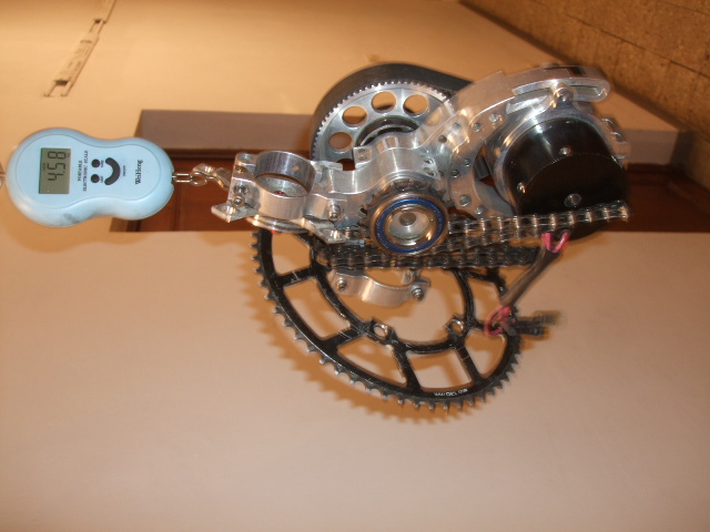

                Inserito il - 29/07/2017 : 20:40:12   |  panurge ha scritto:
  Si tratta fondamentalmente di uno dei 4-5 kit di cui parlavo con una serie di modifiche per adattarlo al telaio in questione, che è un prototipo fatto interamente a Firenze nel 2008 da una piccolissima ditta artigianale, anche se essendo prevalentemente fatto da una fresatrice CNC non è proprio quello che suol dirsi prodotto artigianale...... Questo kit deteneva, fino ad un paio di anni fa il record di velocità per veicoli sotto i 45Kg (comunque alimentati) con 130Km/h montato su un triciclo tadpole della FFR trikes (www.outriderusa.com) che monta questi kit di serie sui sui tricicli. Per la cronaca tale record è stato battuto dallo HumanPowerTeam con una bici solo muscolare e fissato a 137km/h. Sempre per la cronanca il kit in questione credo abbia un costo attorno ai 2000 euro tutto incluso tranne le batterie, e pesa, tutto incluso intorno ai 5 Kg scarsi. Immagine:
    136,07 KB  La potenza è intorno ai 4.5kW continui (94A * 48V o 5Nm*7500rpm all'asse motore che diventano 100Nm*400rpm alla ruota) il picco di coppia alla ruota per 60 secondi continui è di 120Nm ed il picco di velocità di circa 8500rpm. Tradotto in velocità massima ed accelerazione con il 19 a 1 finale e ruota da 24",  0-55Km/h raggiunti in 3 secondi e spiccioli su un veicolo che pesa 24Kg.  Questi dati sono reali e documentati ufficialmente e non fuffa youtubica.
  Niente contro i vari cromotor o monsterhubs, anzi, ma effettivamente per avere queste prestazioni e potenze e coppie con un hub il veicolo finisce per avere una natura del tutto diversa, in termini di maeggevolezza, efficienza, peso, e praticamente diventa inutilizzabile nel fuoristrada impegnativo o in discesa.
  CI TENGO A PRECISARE CHE LO SVILUPPO E LA PROVA DI QUESTO TIPO DI LEV FA PARTE DEL MIO LAVORO E CHE PER TALE SCOPO NON CIRCOLO SU STRADA PUBBLICA O LO FACCIO CON TARGA PROVA SU VEICOLI OMOLOGABILI. NON CREDO CHE SIA DA STIMOLARE LA CIRCOLAZIONE CON MEZZI elettrici COSI' FUORI DAL C.D.S. E CHI LO FA METTE A RISCHIO LA PROPRIA SICUREZZA E QUELLA ALTRUI OLTRE A DANNEGGIARE INVECE CHE FAVORIRE LA RIVOLUZIONE ELETTRICA DOLCE.
  A me sinceramente questo progetto piace un sacco e se avessi le conoscenze adeguate lo realizzerei subito, l'unica cosa è che  cercherei di camuffare  la troppa parvenza da bici illegale . In fin dei conti c'è gente che spende tantissimo per una muscolare o per E-Bike di ultima generazione, io spenderei per una bici che mi garba , ma come ripeto non saprei da chi farmi fare il telaio , come allestire la doppia trasmissione ecc. ecc. Sulla mia mi sono limitato ad installare un Hub, freni nuovi, cambio e qualche altro accessorio facile da montare , tutto acquistato ed installato. Mentre realizzare un progetto particolare partendo dal telaio, studiare nuove soluzioni, modificare , provare è una cosa che mi stimola  molto.
  Grazie per le spiegazioni e per avermi illustrato tutto in maniera così dettagliata. |

                | panurge |
                Inserito il - 29/07/2017 : 11:30:45  Si tratta fondamentalmente di uno dei 4-5 kit di cui parlavo con una serie di modifiche per adattarlo al telaio in questione, che è un prototipo fatto interamente a Firenze nel 2008 da una piccolissima ditta artigianale, anche se essendo prevalentemente fatto da una fresatrice CNC non è proprio quello che suol dirsi prodotto artigianale...... Questo kit deteneva, fino ad un paio di anni fa il record di velocità per veicoli sotto i 45Kg (comunque alimentati) con 130Km/h montato su un triciclo tadpole della FFR trikes (www.outriderusa.com) che monta questi kit di serie sui sui tricicli. Per la cronaca tale record è stato battuto dallo HumanPowerTeam con una bici solo muscolare e fissato a 137km/h. Sempre per la cronanca il kit in questione credo abbia un costo attorno ai 2000 euro tutto incluso tranne le batterie, e pesa, tutto incluso intorno ai 5 Kg scarsi. Immagine:

                | panurge |
                Inserito il - 28/07/2017 : 09:42:36
  Io ci vado in giro prevalentemente nella mia azienda agricola....oppure in qualche raduno elettrico: http://www.jobike.it/forum/topic.asp?TOPIC_ID=72666 e talvolta alle Critical Mass fiorentine.
  Qui si puo' vedere una trasmissione separata, in questo caso a sinistra della ruota calettata assieme al rotore del freno. La ruota libera è sull'uscita dell'albero di rinvio a sinistra, quindi la catena di sinistra, esttamente come quella di una moto, è sempre in movimento.
  Quando si vuol scaricare a terra qualche cavallo e soprattutto un bel po' di coppia, con una trasmissione, usare un cambio da bici non è piu' possibile, almeno non senza prevedere manutenzioni e cambi di catena*pignoni con estrema frequenza.
  Inoltre quando si parla di piu' di qualche kW elettrico, le marce non servono piu' o al massimo ne servirebbero 2 o 3 se la velocità di punta è un obiettivo primario.
  La Catena di sinistra nella foto è una catena da BMX molto robusta ma pur sempre da bici. Anche quelle piu' sottili da 10 e piu' velocità sono comunque capaci di sopportare potenze davvero elevate, a patto che:
  - lavorino dritte - la componente coppia di questa potenza sia ridotta al minimo possibile - La stessa coppia venga distribuita su una condotta con un elevato numero di denti.
  Una catena, entro certi limiti costruttivi, quanto piu' gira veloce, e quindi la coppia è bassa, tanto piu' è in grado di sopportare in termini di potenza.
  Per fare un esempio pratico sulla foto della mia bici al raduno di Roma:   la riduzione primaria, che è a destra, è un 5:1 a cinghia dentata, mentre il finale, con la catena a sinistra della ruota è 61:16, quindi circa 3,8:1. ora ipotizziamo che io in qualche modo (epicicloidali, cicloidi o altre meraviglie meccaniche) riesca a ottenere in un solo stadio, nella parte sospesa del veicolo (il telaio) questo 5x3.8=> 19 a 1 di riduzione, e di andare a ruoto supponiamo con la solita ruota libera a 16 denti, che conduce un pignone da 16 dietro. Il rapporto quindi resterebbe il solito e la ruota girerebbe alla stessa velcità, ma la catena finale sarebbe molto piu' lenta, si beccherebbe in ingresso alla ruota libera (e quindi la ruotalibera stessa) già tutta la coppia finale, ed andrebbe a condurla e distribuirla su un pignone di soli 16 denti. sicuramente si romperebbe e il pignone si usurerebbe subito. anche la stabilità della catena ne risentirebbe. |

                | gianlucagpt |
                Inserito il - 25/07/2017 : 11:52:08   |  giordano5847 ha scritto:
  rettifico: il carro posteriore è da 145 (su questa bici) ed il motore è stato fornito da Alcedo adatto a tale misura. I raggi devono essere 36.
  Grz, credo anzi spero anche il mio fornitore sappia questa cosa, ma la bici del tuo amico ha il perno passante dietro, o i forcellini?
                | giordano5847 |
                Inserito il - 25/07/2017 : 10:29:21  rettifico: il carro posteriore è da 145 (su questa bici) ed il motore è stato fornito da Alcedo adatto a tale misura. I raggi devono essere 36. |
                | gianlucagpt |
                Inserito il - 24/07/2017 : 22:03:42   |  andrea 104KG ha scritto:
  Credo che così vada bene di sicuro!
  Ok Grz |
                | andrea 104KG |
                Inserito il - 24/07/2017 : 20:58:46  Credo che così vada bene di sicuro!   |
