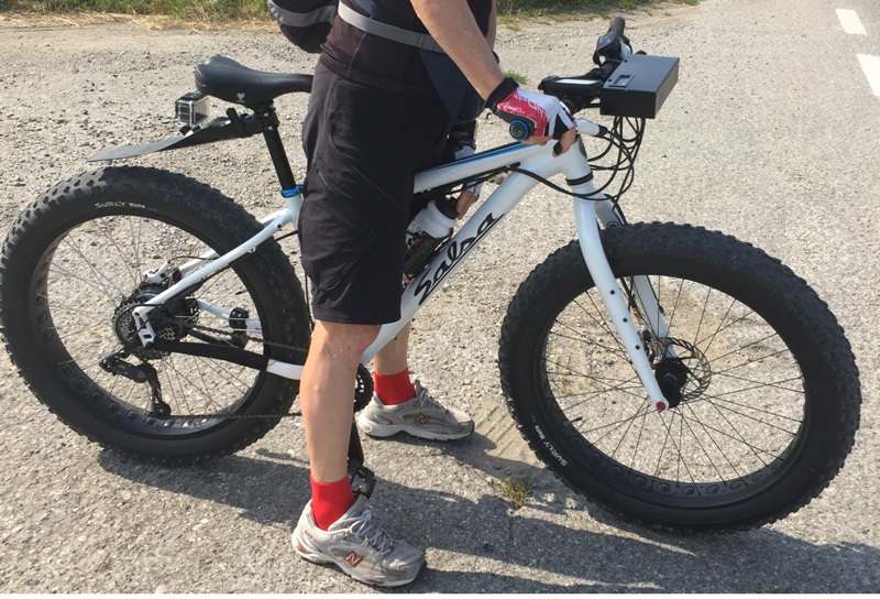

Ho visto una salsa (americana) Fatbike motorizzata con hub bafang cst in Al. è più leggera della mia (haibike 23-24Kg) sui 20-21Kg mi è sembrata una soluzione adatta.
Certo che quello che ha fatto il lavoro sa il fatto suo, ha messo l'acceleratore, regolatore di potenza e W.A. con i controfiocchi. Peccato che non lo faccia per altri ama i lavori che si fa lui.
Lo trovi su www.bellitaliainbici.it. Non ha ancora pubblicato un giro con la sua biciona, abbiamo fatto 90km da Melzo a Lodi e ritorno con 190m di dislivello io ho consumato ca. 300Wh lui poco più.
Vedi nel sito indicato, prima o poi pubblica anche solo per far vedere la sua opera, devo dir che è una bella bici.

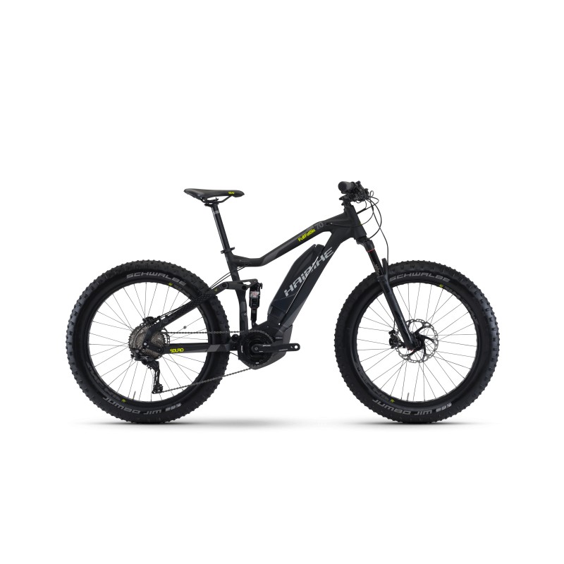

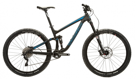

Anche la HAIBIKE SDURO FULL FATSIX 7.0 500WH 11V XT Mi piace tantissimo ma credo che con Hub posteriore rovinerei tutto .

Devi tenere conto di un fattore essenziale: per piazzare un hub hai pisogno di un carro (la parte posteriore della bici, dove si infila la ruota) che abbia anzitutto interasse 135 mm, e soprattutto, i classici forcellini per infilare l'asse del mozzo o (nei nostri casi) della motoruota. Entrambe le bici che hai postato hanno il perno posteriore passante (non c'è apertura per "infilare" il mozzo) e probabilmente (è la tendenza moderna sulle bici di quel tipo) asse passante da 142 mm. DH vuol dire DownHill, bici pensate esclusivamente per la discesa. Molto robuste e pesanti, molto bene ammortizzate, quasi sempre Full (cioè con le sospensioni davanti e dietro). Sui mercatini si trovano delle buone occasioni nellla misura 26", che ormai non piace quasi più a nessuno... Una fat può andare bene per un fuoristrada leggero, ma non le conosco di persona. Probabilmente una Fat ammortizzata davanti (Rock Shox fa una bella forcella, la Bluto) potrebbe soddisfarti. Ma se non ricordo male volevi passare ad una bici sospesa anche dietro. Inoltre su una Fat non potrai mai montare il tuo Hub, perchè il carro delle fat è, mi sembra 145mm o giù di lì.

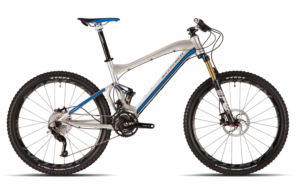

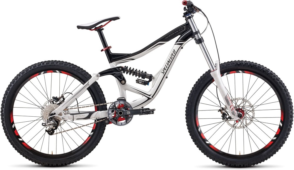

Per vecchie dh guarda queste del mago @lby64
http://www.jobike.it/forum/topic.asp?TOPIC_ID=73825
Molto bella la fat l'ho vista dal vero è "imponente". Però si la rovini con un hub al posteriore.
Con un bbs l'hub non ti serve perché puoi mettere l'accelleratore che anche secondo me è il miglior modo di dosare la potenza. Purtroppo l'usato va quasi sempre svenduto a prezzi molto bassi

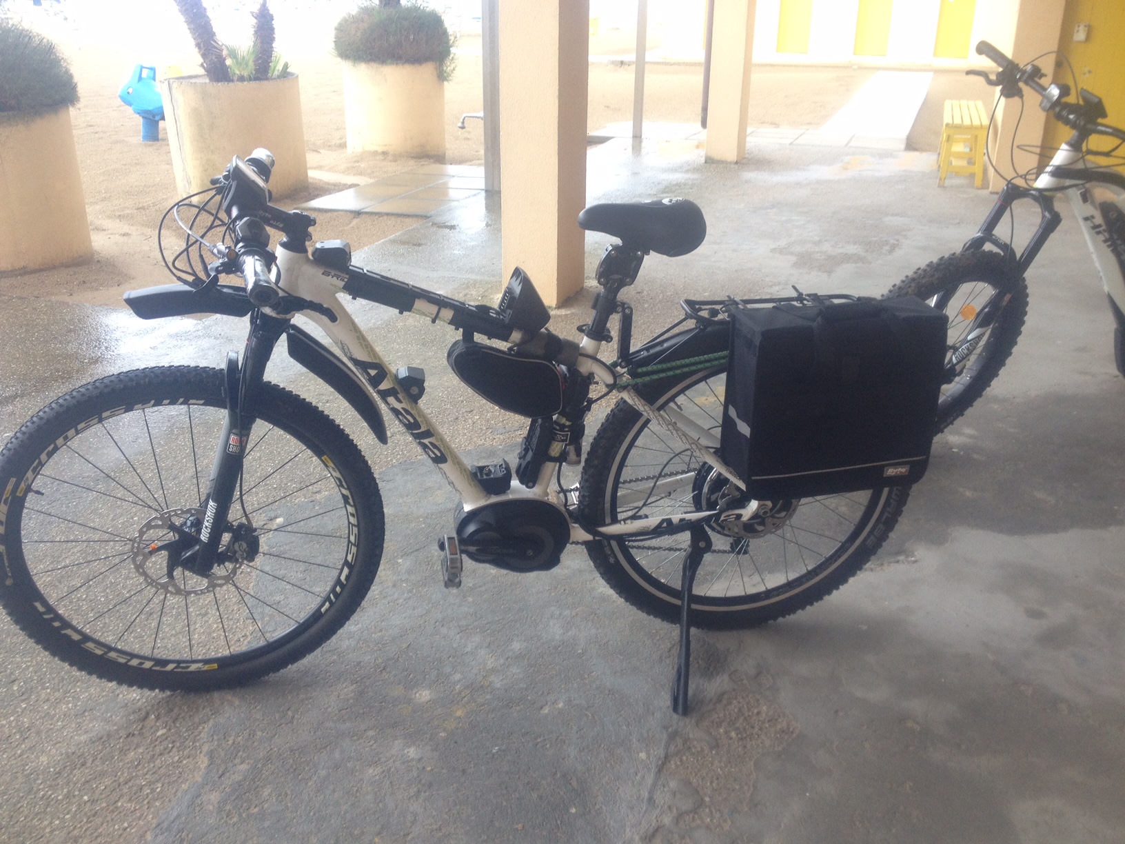

Grazie molte per la chiara spiegazione, infatti la mia Atala B-Ride ha il carro da 135 e i forcellini dove infilare il perno dell'hub. Chiarito il fatto che devo trovare una bici con apertura per infilare il mozzo Hub , anche se trovassi una bici con apertura carro da 142, non potrei far montare l'hub da Mobe su una ruota da 142 ?
Ultima domanda sulla bici da DownHill non è che la posizione del biker è troppo sacrificata? Io avevo una haibike plus e ci stavo seduto molto comodamente, mentre sulla mia B-Ride, la posizione di guida è più sacrificata peccato, se avesse l'ammo centrale e fosse più comoda sarei apposto . Grazie ancora per le delucidazioni.
P.S. preferirei acquistare una bici con motori centrali bosch o yamaha così l'unica modifica da fare sarebbe installare manettino, hub e altra batteria.
717,74 KB
Questa è la mia Bipa, magari non sarà un lavoro pulitissimo ma a livello prestazionale è OK.

La salsa (fat che ho indicato) ha il forcellino ed il carro da 135, è fatta per percorsi ostici ci puoi montare qualsiasi ruota commerciale il mio amico l'ha presa e motorizzata per usarla sulla neve.
Sulle altre bici che ha, ha montato i chiodi per il ghiaccio, mi sa che lo farà anche con questa. Secondo me ha il freno anteriore un po' scarso, ci vorrebbe un dia 203mm. è piena di fori filettati per ataccare borse sia davanti che dietro.
Diciamo però che per un fuoristrada leggero è sprecata; però, sai, l'appetito vien mangiando!

Sui vari mercatini ho visto queste bici che piu mi piacciono una è da DH l'altra da Trial , quella da trial ha molto più spazio per una batteria nel triangolo ma è resistente come la DH? Ora le posto.
Mondraker Factor rr da trial

Specialized Big hit 3
126,24 KB
Sono di un rivenditore e addirittura la prima è nuova non so come è possibile visto che il modello è 2012 , hanno entrambe il forcellino adatto all'HUB e costano la prima 1.500 € e la seconda usata 1.000€ Sinceramente per essere vecchi modelli mi aspettavo meno ma acquistare da privato non mi fido molto , non saprei fare una valutazione e tanto meno esaminare telaio e componentistica.
@lby64
2090 Messaggi
Inserito il - 25/07/2017 : 20:10:51  Mostra Profilo Invia a @lby64 un Messaggio Privato  Rispondi Quotando
Ad una prima occhiata se intendi installare un centrale
molto meglio la prima che ti permetterebbe un posizionamento
decisamente migliore del corpo motore (più alto).
Altra cosa da verificare il tipo di movimento centrale (tipo e larghezza).
Inoltre sulla seconda non saprei dove mettere la batteria se non nel
sottosella o nello zaino; con la prima invece avresti tutte le opzioni possibili.
Sicuramente altri daranno ulteriori e più dettagliate indicazioni.

gizeta
871 Messaggi
Inserito il - 25/07/2017 : 21:02:41  Mostra Profilo Invia a gizeta un Messaggio Privato  Rispondi Quotando
Quoto @lby. Escludi la Specialized. 1) Il tubo obliquo parte troppo orizzontale; 2)la zona del Movimento centrale è occupata dagli attacchi del bash/guidacatena; 3) poco spazio per batterie. La Mondraker, secondo me, non ha un MC classico da 73mm. quidi sarebbe da controllare. Ma questo varrebbe nel caso di motore centrale. Tu hai fatto notare che hanno i forcellini per l'Hub. Come vuoi motorizzarla?

gizeta
871 Messaggi
Inserito il - 25/07/2017 : 23:22:37  Mostra Profilo Invia a gizeta un Messaggio Privato  Rispondi Quotando
Il tuo Edge? La Mondraker dovrebbe andare bene. Fra l'altro è una bella bici. Il prezzo non è proprio da sballo, essendo una 26", comunque è nuova.

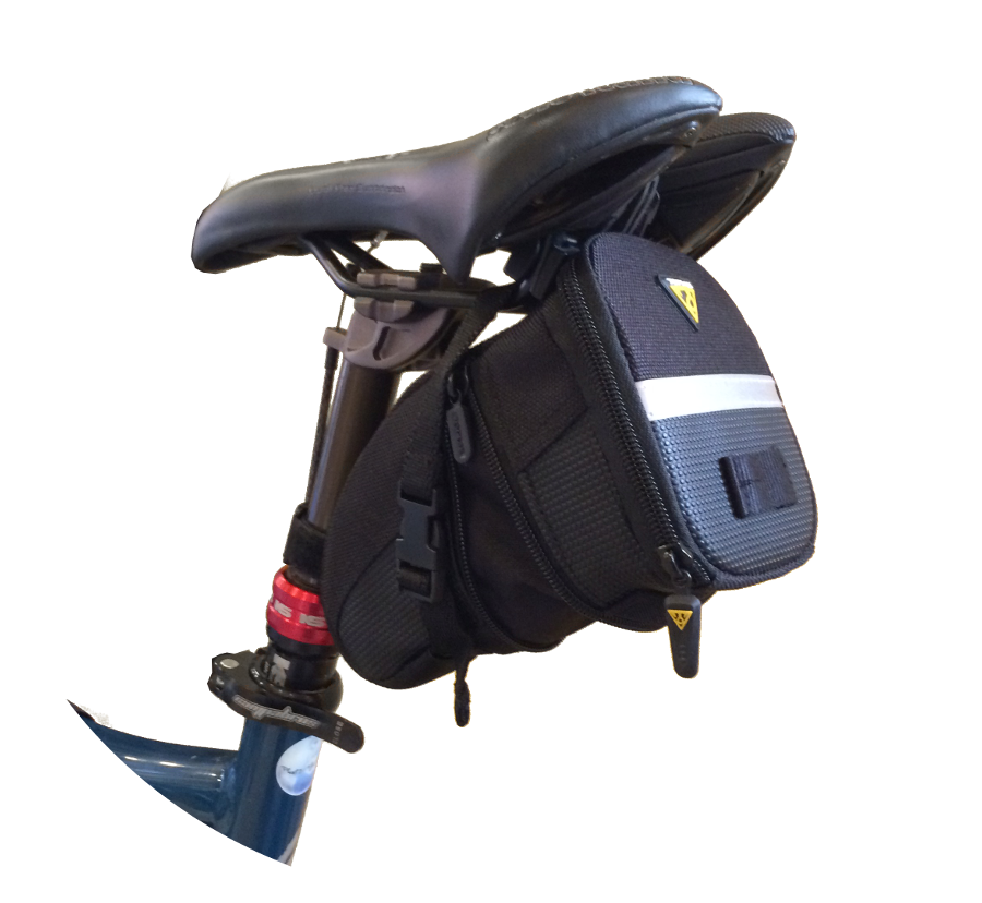

3) misurerei il triangolo e chiederei di farmi una batteria su misura con i 500 euro che ti avanzano...
Oggi 15ah stanno in un sottosella... vuoi che lì non ce ne stanno di più?
Ovviamente prendi le mie osservazioni con "granum salis" sono dettate dal fatto che mi piacciono troppo le dh
Per me sulla specialized un centrale tsdz2 ci sta benissimo il motore è tutto sotto. Solo non conosco il movimento centrale....

1413 Messaggi
Inserito il - 26/07/2017 : 09:07:26  Mostra Profilo Invia a Daiwer un Messaggio Privato  Rispondi Quotando
Quoto gianluigi08.
Secondo me la Mondraker è più adatta all'elettrificazione. La DH ha geometrie e sospensioni non adatte anche a pedalare molto (leggi effetto "cammello" in pedalata, alleggerimento eccessivo dell'anteriore in salita, ecc...) e la forma della sospensione centrale renderebbe difficile il posizionamento di una batteria.
La Mondraker, invece, ha abbastanza spazio nel triangolo centrale per una batteria e geometrie adatte sia alla salita che alla discesa
Quanto alla tipologia di motore, su una full non monterei un hub, troppo peso sulla ruota, la sospensione lavorerebbe male e utilizzandola in off-road, anche leggero, non oso pensare a quanta manutenzione dovrai fare alla ruota posteriore (raggi, centratura del cerchio, ecc...), per non parlare di dove posizionare la centralina e la generosa batteria di cui avresti bisogno.
Un centrale come un BBSHD, visto che ti piace sentire il tiro di un motore potente, dovrebbe andarci alla grande e, se non mi sbaglio, il movimento centrale delle Mondraker dovrebbe essere un BSA da 73mm, quindi perfetto per alloggiare il motorello Bafang, che grazie al tubo obliquo bello dritto, sarebbe posizionato in maniera ottimale.
Il risvolto della medaglia sarebbe che, come già osservato, dovresti avere più attenzione alla trasmissione, particolarmente sollecitata dal motore centrale, utilizzando in primis una bella catena da e-bike e magari andare anche su componenti in acciaio per la cassetta (sram GX 1150 è tutta in acciaio!); altro fattore da considerare è la forma del carro posteriore ammortizzato e la sua conformazione, perché col tiro di un 1000W il carro sarebbe comunque stressato dal tiro della catena sul pacco pignoni ed indirettamente su tutta la sospensione, boccole e cuscinetti primi fra tutti. Ma la sospensione della Mondraker è secondo me abbastanza compatta da poter sopportare la trazione di un motore centrale, oltre che avere una configurazione con il triangolo rigido che in caso di necessità di manutenzione a boccole e cuscinetti dovrebbe risultare meno complicata.

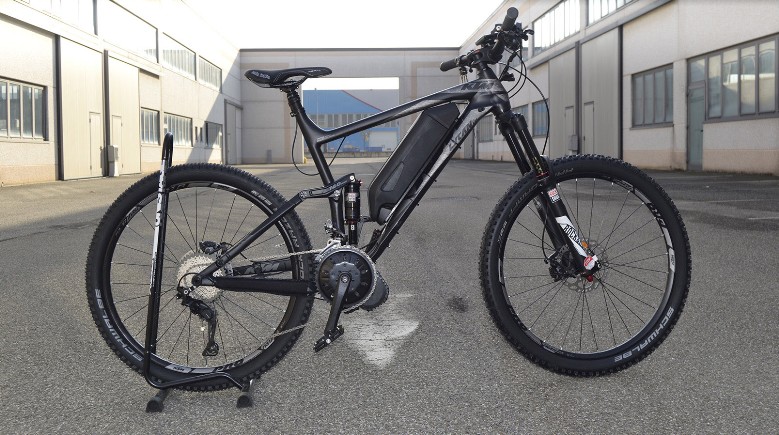

gianlucagpt
Molise
293 Messaggi
Inserito il - 26/07/2017 : 16:13:43  Mostra Profilo  Rispondi Quotando
Ragazzi grazie di cuore per il vostro grande aiuto , più vi leggo e più capisco che sono impreparato.
Senza stare a rompervi troppo , se adottassi un centrale ad esempio Kit 8FUN BBSHD Motore Centrale 48V 1000W picco 1500watt con una batteria generosa potrei anche utilizzare una bici più recente, purtroppo , sarà una mia condizione mentale, le bici troppo usate non mi soddisfano e consideranto che spulciando su Subito e nei vari mercatini ho trovato solo esemplari datate con richieste assurde .
Guardate un pò queste :
134,56 KB
Questa ha il movimento centrale standard da 73
120,39 KB
Questa addirittura ha già una motorizzazione centrale.
Cosa ne pensate??
Altra cosa , conoscete qualche DH recente da 27,5 che si presta bene ad un movimento centrale + un triangolo abbastanza grande da farci stare una batteria?
E come ultima domanda , vorrei sapere se c'è qualche negozio specializzato che possa realizzare una batteria tipo da 60V 30 Ah anche sdoppiata con unico BMS ( Triangolare + sotto sella ) con relativo case , per realizzare un'assemblaggio pulito ed avere una Bipa esteticamente decente.
Grazie a tutti voi :)
panurge
311 Messaggi
Inserito il - 26/07/2017 : 16:27:12  Mostra Profilo Invia a panurge un Messaggio Privato  Rispondi Quotando
Dico la mia. Non capisco la doppia motorizzazione 1WD. metti un centrale (secondo me) o un hub piu' potente allora, o falla 2wd centrale + anteriore (ci sono anche per asse passante).
Se ti serve un centrale piu' potente ci sono varie opzioni possibili fino a 3000W e anche molto oltre.
Io monto su un prototipo un centrale da 4500W continui. E' una DH-Moto elettrica. e il motorone sul mozzo farebbe funzionare assai male la sospensione.
In piu', anche se io non circolo con queste potenze in area pubblica se non in raduni ufficiali o fiere ^_^ 2 motori sono di una illegalità lampante e non risolvibile. ipoteticamente potrei sistemare questo mio prototipo per circolare pseudolegalmente, limitando via software ed escludendo il manettino (pas già presente), ma con due motori non c'è verso, se non staccandone uno.....e vallo a spiegare se hai un incidente o amenità simili...

gizeta
871 Messaggi
Inserito il - 26/07/2017 : 18:01:52  Mostra Profilo Invia a gizeta un Messaggio Privato  Rispondi Quotando
Gianluca, dico questa e poi non ti secco più. IO non ho pregiudizi nè nei confronti dei centrali (ho un BBS01), ne nei confronti degli hub (ho un altra bici con un hub potente) e neanche nei confronti dei bimo (ho usato anche quelli) Ti posso assicurare che la conduzione di un centrale è diversa da quella di u hub. Non sto dicendo nè migliore nè peggiore. Ti dico che è diversa. L'enorme vantaggio di un centrale è di poter usare il cambio. Ma vuol anche dire che per qualsiasi transitorio (variazione di velocità) quel cambio tu sei COSTRETTO ad usarlo. Se vuoi passare da 20 a 30 Km/h devi salire di 3 marce. E i cambi di bici, più sono sottoposti a coppia, e peggio lavorano. Hanno tutti ragione gli utenti che ti hanno scritto, ma l'unico fattore oggettivo sono i percorsi che intendi fare. Hai parlato di fuoristrada leggero. Tutti noi diciamo che il vero vantaggio del centrale viene fuori nel brutto tecnico, nei salitoni prolungati. E' il tuo caso? Tu sei abituato all'hub (più centrale). Fai così usa il centrale escludendo l'hub. E fai anche il contrario. Vedi cosa ti piace di più, nei tuoi percorsi.
