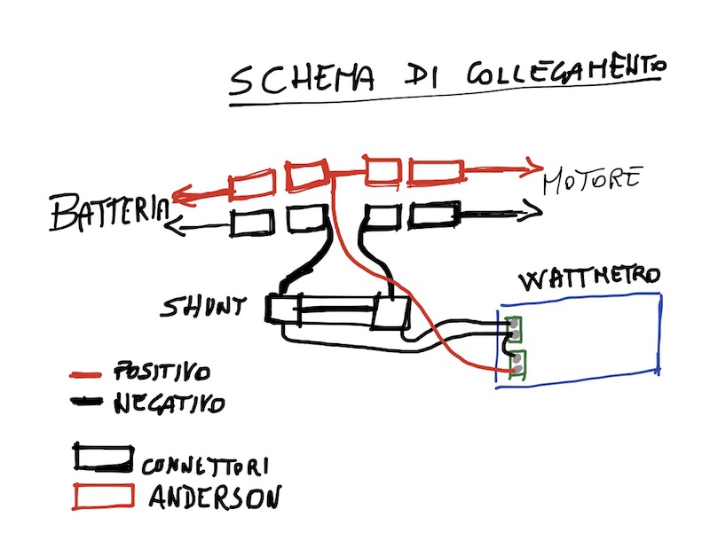

Io utilizzo un wattmetro con lo shunt esterno, per evitare di portare in giro per tutta la bici i grossi cavi dell'alimentazione e utilizzare cavi più sottili fino al wattmetro posizionato sul manubrio della bici.
Ecco il link https://www.amazon.it/MICTUNING-Multimetro-Aperaggio-Voltaggio-Amperometro/dp/B01JUF2ZY4/ref=pd_sim_60_1?_encoding=UTF8&psc=1&refRID=X0SSD8JYF2HPS1BMVD3J
e questo è lo schema di collegamento che ho utilizzato, sfruttando i connettori anderson che già utilizzo per collegare batteria e centralina:

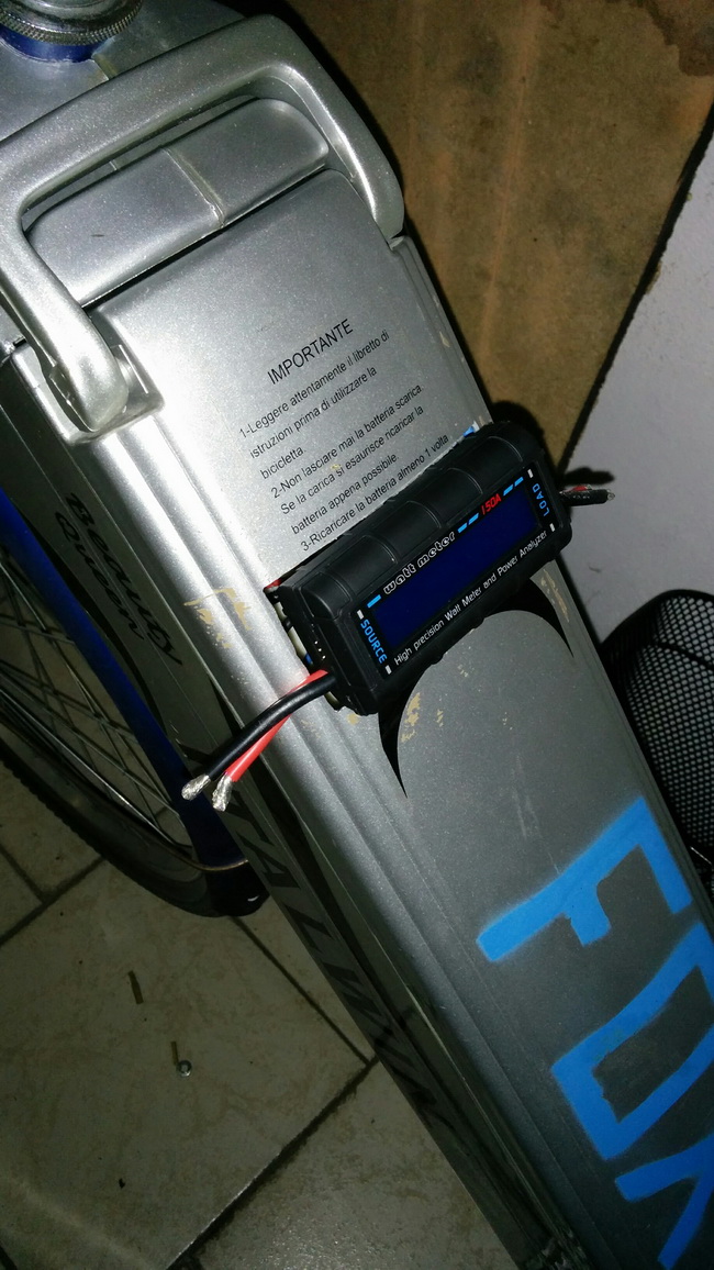

Inserito il - 24/07/2017 : 20:52:39  Mostra Profilo Invia a andrea 104KG un Messaggio Privato  Rispondi Quotando
In alto a sinistra hai l'assorbimento istantaneo in ampère
In alto a destra hai il voltaggio in tempo reale della batteria
in basso a destra hai l'assorbimento istantaneo in watt
in basso a sinistra hai dei valori che "girano" cioè si alternano : il max consumo raggiunto in ampère, il max consumo raggiunto in watt e infine il valore più importante gli ampère ora consumati. Parte da zero e sale se tu hai una batteria da 13ah (nominali!) saprai che quando sei a 6,5 ampère hai consumato metà del contenuto della batteria.
Così senza vederlo è difficile, quando l'hai montato rileggi questo post e vedrai che è facilissimo!!

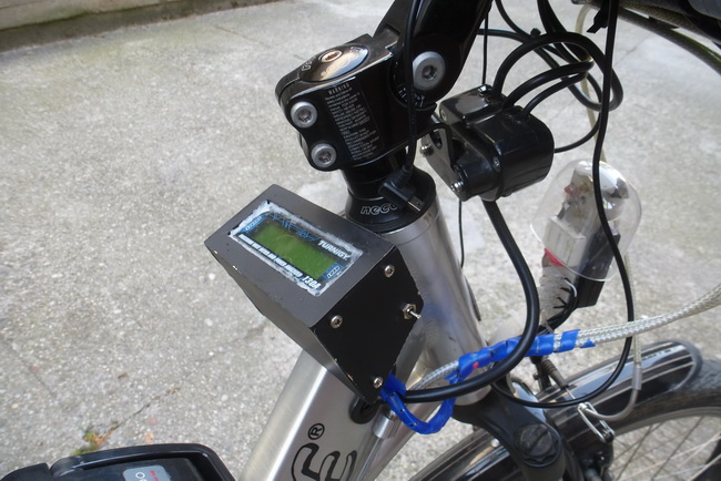

E' esattamente lo stesso che ho io e mi funziona da qualche anno in modo preciso e affidabile
Non è impermeabile e io l'ho alloggiato in una scatoletta con la parte superiore trasparente e stagna mentre quella inferiore ha un forellino per smaltire eventuale condensa
138,72 KB
Nello scatolino ho anche alloggiato una batteria a 9V che provvede a tenere memorizzati i dati quando spengo la batteria (si vende l'interruttorino per spegnere del tutto il wattmetro)
((( se serve il semplice schema che ho usato, lo metto )))

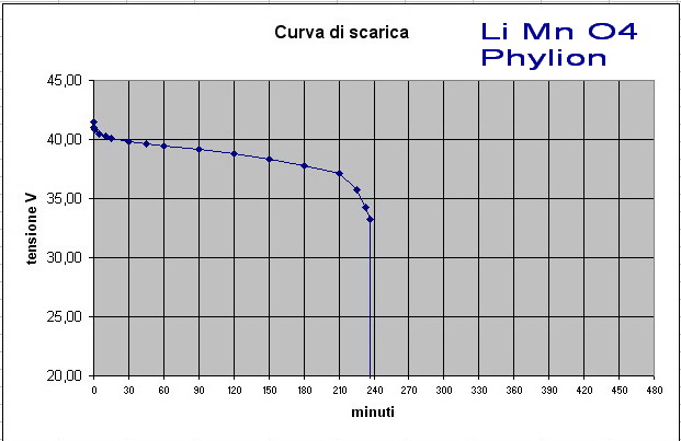

per capire i dati: devi fare una scarica completa e vedere quanti amperora e quanti wattora riesci a tirar fuori dalla batteria
E ti regoli con questi valori, cercando di non consumare di abitudine oltre l'80 percento dei wattora disponibili
La tensione a batteria completamente carica è un pò oltre i 41V ma scende in una decina di minuti di uso a circa 40
La curva di scarica è una cosa così:

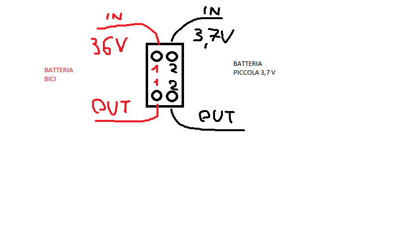

Ho in mente un sistema migliore della batteria a 9V, perche mi sono accorto di avere una piccola batteria al litio da 3Ah che volevo collegare in questa maniera (vedi schema sotto) con un INVERTITORE.
in poche parole collego due poli dell'inv. con un filo della batteria 36V e gli altri due con un filo della batteria piccola cosi quando arrivo a casa aziono l'invertitore switcha sulla batteria piccola e resterà sempre accesso.
per ricaricare la batteria, siccome è da 3,6 volt collego una presa USB e un normale caricatore da 5V del cellulare.

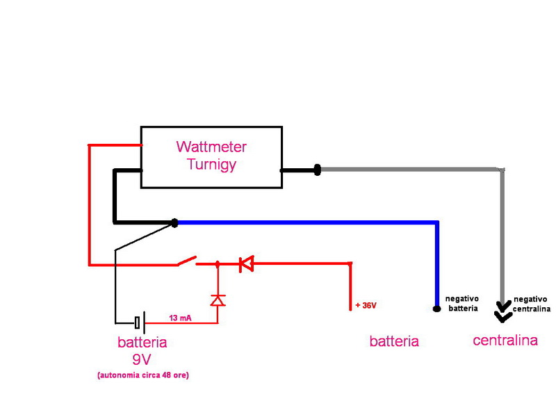

Inserito il - 27/07/2017 : 00:11:36  Mostra Profilo Invia a pixbuster un Messaggio Privato  Rispondi Quotando
il collegamento che ho fatto è questo
41,4 KB
Io uso la batteria a 9V solo per le piccole soste e ricarico ad ogni rientro
Per il tuo uso ti consiglierei di utilizzare il wattmeter per le prime volte in modo da capire bene i tuoi consumi e poi regolarti solo con i chilometri percorsi: scoprirai che il consumo (se non ci sono in mezzo salite impegnative) è sorprendentemente costante e completamente proporzionale alla distanza percorsa
Ma poichè il consumo dipende fortemente dall'aiuto che fornisci con i pedali, il valore è tipico per il tuo stile di pedalata e non è lo stesso per ogni ciclista

Ma in questo modo come fa la batteria 9V a non esplodere quando gli passano dentro 36V?
Io appunto volevo creare due circuiti divisi che erano switchabili grazie a questo invertitore che interrompendo una linea automaticamente commutava sull'altra, mantenendo sempre accesso il wattmetro.
Ci provo vi faccio sapere come va!
3567 Messaggi
Inserito il - 27/07/2017 : 09:25:09  Mostra Profilo Invia a T4R un Messaggio Privato  Rispondi Quotando
I diodi impediscono che i 36V si riversino sulla batteria da 9V

Il mio a centralina spenta e wattmetro acceso segna un valore variabile attorno ai 0,4w, credo sia il suo consumo. una batteria da 360w si esaurisce in 37 giorni (in teoria!) comunque mi preoccupa più la retroilluminazione sempre accesa, che dopo un pò potrebbe saltare. Comunque se è fatta con un led bianco adesso che ci penso potrebbe durare migliaia di ore....
Inserito il - 27/07/2017 : 21:55:33  Mostra Profilo Invia a pixbuster un Messaggio Privato  Rispondi Quotando
Il turnigy consuma 13mA a 9V (quando è alimentato a 36-40 il consumo in corrente cala a 3mA)
Ovvero consuma sempre 0,12W
Attento perchè se fai la commutazione dell'alimentazione, nel breve intervallo in cui non è alimentato ne da una ne dall'altra probabilmente fa a tempo ad azzerarsi

Inserito il - 28/07/2017 : 00:25:25  Mostra Profilo  Rispondi Quotando
Infine ho optato per la strada più veloce e meno rischiosa (per evitare di fare danni). Ho già collegato i cavi, ho fatto un foro ne vano batterie, e ci infilo il wattmetro, siloconando bene e mettendo prima sopra una pellicola di cellulare, facendolo così impermeabile. Chiaramente lo metto dal dentro e non si vedrà nessun filo, poi sempre dall'interno faccio venire fuori un interruttore, di quelli con un po' di protezione IP dall'acqua che lo spegne/accende all'occorrenza. Per quanto riguarda i parametri che mostra, anche se non si salvano a batteria spenta fa lo stesso, lo terrò sempre accesso solo nella prima settimana per conoscere un po' i consumi. Scusate per la foto troppo grande ma ho fatto tutto al volo da cellulare.
265,06 KB
foto ridimensionata da pix
Inserito il - 29/07/2017 : 00:18:56  Mostra Profilo Invia a pixbuster un Messaggio Privato  Rispondi Quotando
Black_Foxx
129 Messaggi
Inserito il - 29/07/2017 : 23:52:17  Mostra Profilo  Rispondi Quotando
PROGETTO ABBANDONATO
Grazie all'aiuto di pix ed ai miei mille tentavi ho capito come montarlo, finalmente.. Ma nel far l'ultimo cablaggio ho fatto un corto con le batterie. Funzionano ancora, vanno bene per il momento ma ho preso una paura bestia di averle fulminate dopo neanche 5gg di vita.
Modificato da - Black_Foxx in data 29/07/2017 23:53:40
14779 Messaggi
Inserito il - 30/07/2017 : 00:37:38  Mostra Profilo Invia a andrea 104KG un Messaggio Privato  Rispondi Quotando
Mi spiace, se cercavi nel forum lo schema saltava fuori.
Che poi lo schema più semplice è veramente semplice....
Ci sono i due fili che dalla batteria vanno alla centralina, di solito uno rosso e uno nero. Li tagli (dopo aver staccato la batteria!). Per sicurezza lo fai un filo per volta. Tagli il rosso e lo spezzone che proviene dalla batteria lo colleghi al rosso del wattmetro dalla parte dove c'è scritto "in" o "input" non ricordo. Il filo rosso che esce dal vattmetro lo ricolleghi al cavo rosso che va alla centralina. Isoli il tutto.
Facendolo un filo per volta non puoi fare corti.
Tagli il nero e ripeti:lo spezzone che proviene dalla batteria lo colleghi al nero del wattmetro dalla parte dove c'è scritto "in" o "input" non ricordo. Il filo nero che esce dal vattmetro lo ricolleghi al cavo nero che va alla centralina. Isoli il tutto.
Lascia perdere interruttori vari,se la batteria ha un suo interruttore si spegnerà quando spegni quello.
Qualche corto è capitato a tutti, se proprio è il tuo primo lavoro e non hai le idee ultra chiare desisti
C'è anche un sistema a tre fili ma se non riesci col due col tre è peggio, cioè è più difficile da spiegare...
36552 Messaggi
Inserito il - 30/07/2017 : 08:44:45  Mostra Profilo Invia a Barba 49 un Messaggio Privato  Rispondi Quotando
Il collegamento è ancora più semplice di così, basta interrompere SOLAMENTE il cavo nero che dalla batteria va alla centralina e farlo passare attraverso lo strumento, mentre per il positivo basta portare un filo sottilissimo dal cavo rosso di potenza fino all'ingresso (in) dello strumento: I watt- meter sono come i BMS, lavorano in serie al negativo dell'impianto e il positivo serve solo per alimentare la scheda!!!
14779 Messaggi
Inserito il - 30/07/2017 : 08:56:17  Mostra Profilo Invia a andrea 104KG un Messaggio Privato  Rispondi Quotando
Il mitico Barba loha spiegato in due parole
