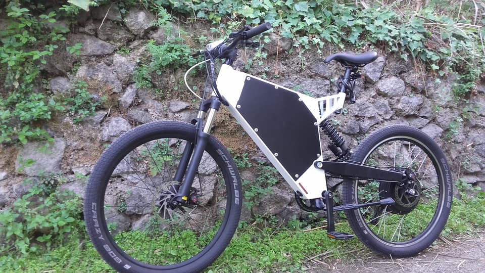

Sto realizzando la versione col BBSHD batteria sempre da 21Ah,ho fatto la culla sotto il motore .
Per ora nessuna foto a lavoro finito
gianluigi08 Inserito il - 03/10/2017 : 13:43:04
113,85 KB
gianluigi08 Inserito il - 03/10/2017 : 13:39:42
Se resistono al Cromotor resistono a tutto
Sono telaio pensati all'uso più intenso, per ora ho solo provato su strada privata deciso e qualche sentiero leggermente impegnativo .Configurata a 16S 60V 21Ah Samsung 30Q BMS 80A ,centralina da 60V 35A sostituiti fet 4110,9C su cerchio da 26" 6X10 HT ,va bene.
Come ciclistica mi sono orientato su qualcosa di base ,fox van rc 241mm e forcella senza loghi steli da 32mm, 110mm ,freni bb7 dischi da 180mm ed una ottima Regen .
Mi ritengo soddisfatto .le geometrie sono giuste per un uso ALLM,indurendo le sospensioni va molto bene sull'asfalto .

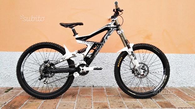

gianlucagpt Inserito il - 08/09/2017 : 15:02:00
Difficile trovarne con tubo Dritto
gianlucagpt Inserito il - 08/09/2017 : 15:00:47

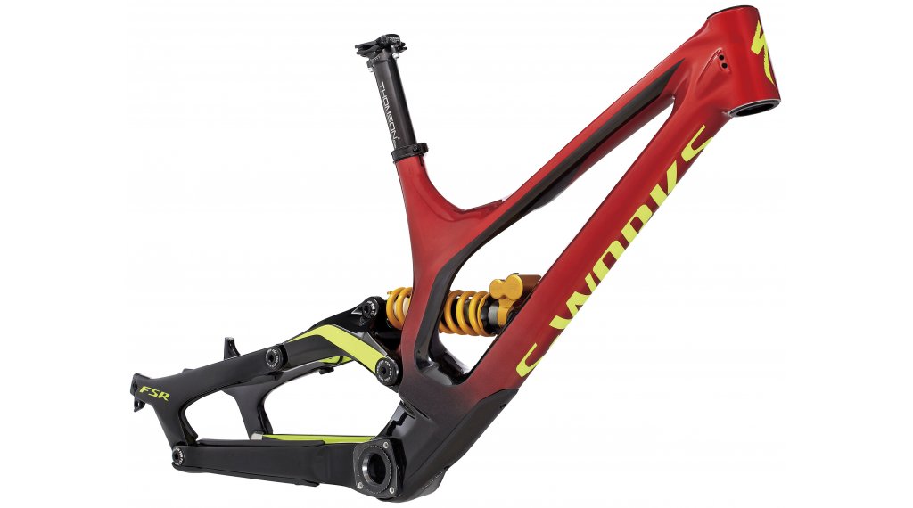

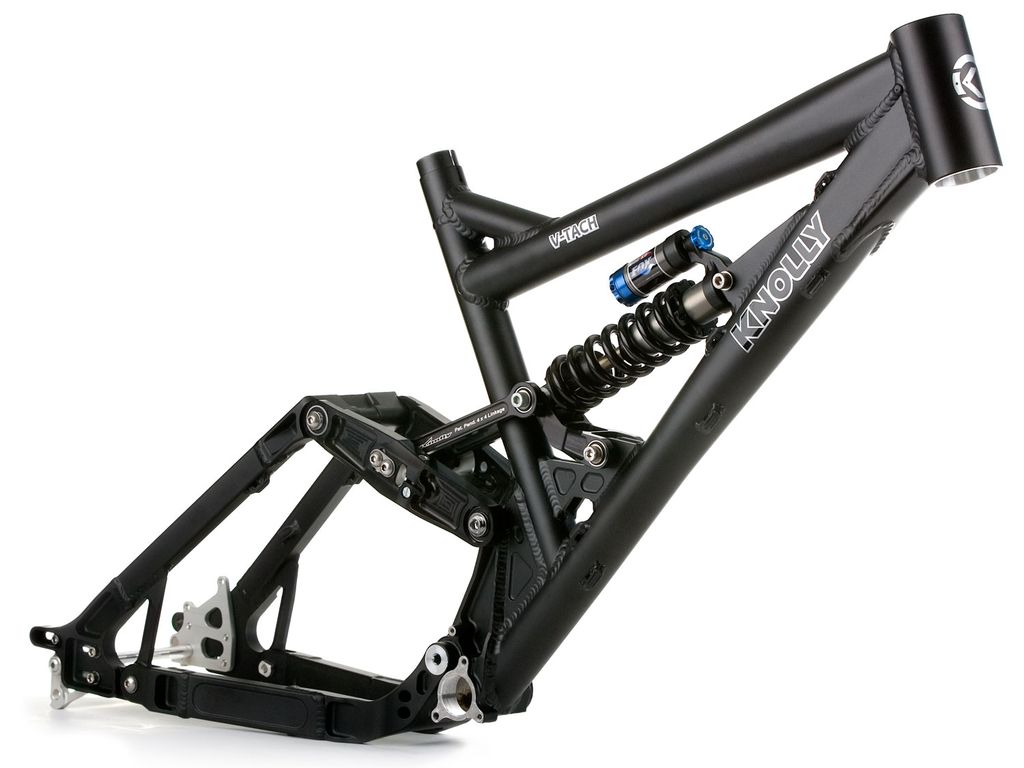

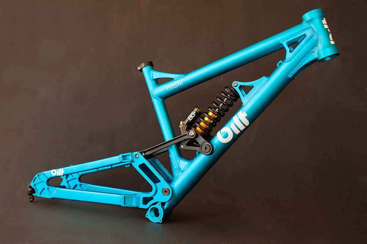

Eccoli:
118,67 KB
118,67 KB
49,49 KB
52,9 KB
69,32 KB

Quindi quoto @Lby64 Ad esempio ho fatto una speciale con questo telaio ed un centrale molto potente che è venuta spettacolare e ne ho ancora uno che mi tengo per quando avro' il tempo di fare una 2WD.
@lby64 Inserito il - 08/09/2017 : 09:17:25
gianlucagpt ha scritto:
Scusate se propongo nuovamente la domanda.
Posso usare una DH come all mountain e in citta??
Oppure mi ci troverei male?
Con questa ed un'altra simile mi trovo alla grande
anche su piano nonostante la usi in off estremo.
E' un po snaturata con una posizione di guida molto
eretta poco aerodinamica ma molto comoda.
Ad ogni sosta bar poi... caciara... non passa
certo innosservata.
Dalla foto datata ho aggiunto telescopico (essenziale).
Cose simili da 26" le trovi usate a niente e ci si fa tutto.
Mi sembra che la presenza di un motore rende futuli
molte fisse buone (o forse anche no) per delle bici normali.
Poi de gustibus... abituato da giovane con cancelli in acciaio...
