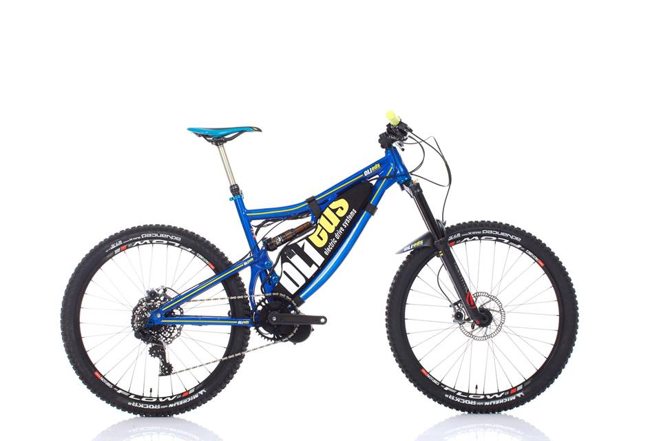

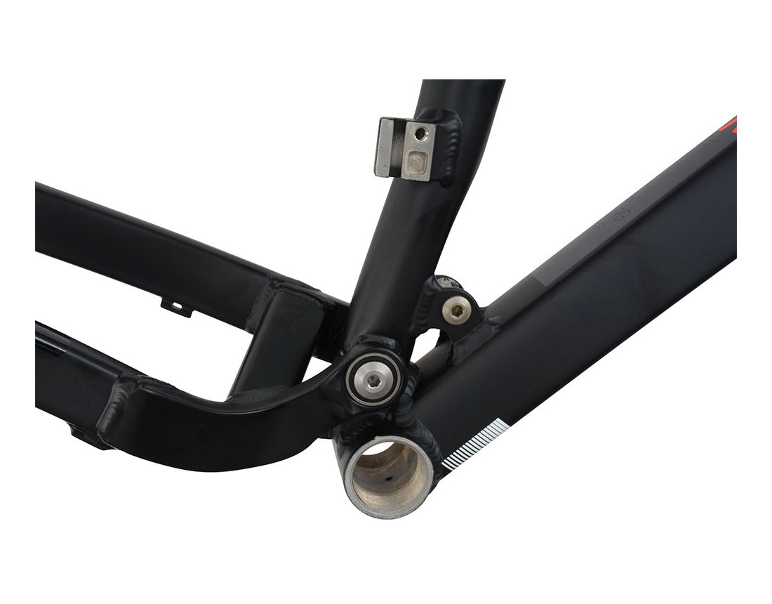

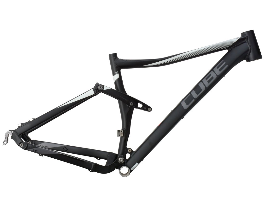

           	| Ciao a tutti, finalmente credo di aver trovato una bici che mi garba. Per ragguagliarvi , cerco una Full da motorizzare con BBS e HUB posteriore che già Ho ( Quindi forcellini al carro posteriore ). Mi direte che non serve è inutile ma purtroppo avendo già una front con motore centrale più HUB ( e mi ci trovo bene ) continuo con la stessa filosofia.
 Posto alcune foto.
  52,68 KB
  53,76 KB
  64,62 KB

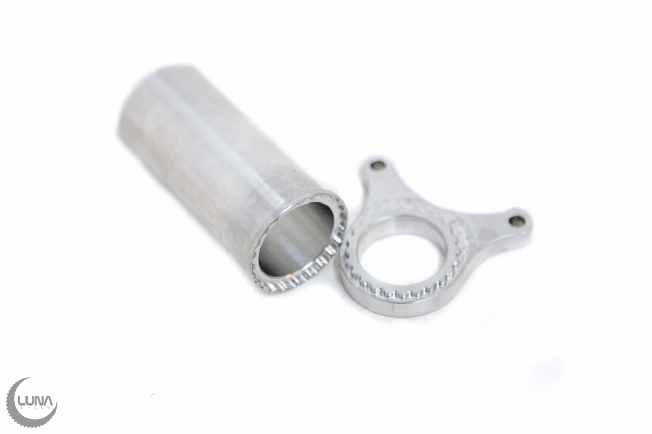

 Shelta motore centrale:
 BBS HD oppure,
 https://lunacycle.com/luna-special-edition-deluxe-mini-cyclone-kit/
 che ha la Kelly  come controller e la possibilità di installare L' ISIS BB invece del movimento centrale Quadro ( Che proprio non mi piace ).
 Mi mancano le pedivelle + i pedali con la corona 44 oppure 46 T che prenderò con i denti anticaduta.

                      | Mah, per me è controproducente usare un hub su una bici full, ruota posteriore troppo pesante. Se poi ci vuoi montare anche un mostro centrale da 1500w di picco, ti ritrovi una full con troppo peso (hub + centrale) e l'ammo rischi di non farlo lavorare bene, per non parlare delle sollecitazioni del carro ammortizzato dovute al tiro del BBSHD. Posso capire che vuoi una cosa che tiri "abbestia", ma potresti ritrovarti una bici un po' inguidabile soprattutto sullo sconnesso, sia in salita che in discesa.
 Altra perplessità è costituita dal fatto che monteresti un reggisella ammortizzato su una full? Io preferirei un telescopico, vada per il BBSHD, ma senza hub, con rapporti da montagna, quindi con una corona più piccola.
 Non so, per me l'allestimento che vuoi realizzare è un po' sproporzionato per una full.
 Ma, de gustibus non disputandum est
  Quanto al Cyclone, lo trovo troppo rumoroso, oltre che macchinoso e dovresti montare anche ben due centraline per i due motori.
 Vediamo cosa dicono gli altri...

                      | Quoto Lascia perdere l'hub posteriore usare le due cose insieme è inutile ti porti solo peso dietro non necessario,si ostacolano a vicenda .
 Realizza due bici ,una scorrevole con ruote da 28" stradali ,telaio rigido ;l'altra sportiva e full con il bbshd,usi la stessa batteria per entrambe.
 Prendi una bella batteria standard HL 48V 14Ah con bms 60A e stai tranquillo,se proprio vuoi esagerare ti fai realizzare nel case HL una 14S5P 13S5P di Sony VTC6 senza bms ,sempre se entrano.

                      | Secondo me nonostante tutto l'abbellimento messo in atto da Lunacycle il Cyclone rimane un motore molto rumoroso (ingranaggi riduttore epicicloidale in acciaio), molto assetato di corrente rispetto a tutti gli altri kit che ho potuto provare e soprattutto macchinoso a causa della necessità di una ulteriore riduzione di giri esterna con pignone e corona, fonte di altro rumore e di problemi meccanici...
 Poi casomai se proprio dovessi fare una bici bimotore la farei a trazione integrale, non mi pare abbia senso motorizzare due volte la ruota posteriore, anche perchè il peso del motore nel mozzo ti farà lavorare molto male la sospensione posteriore, pensaci: Se vuoi fare quello che hai detto allora è assai meglio una front, almeno il peso del motore posteriore farà meno danni!

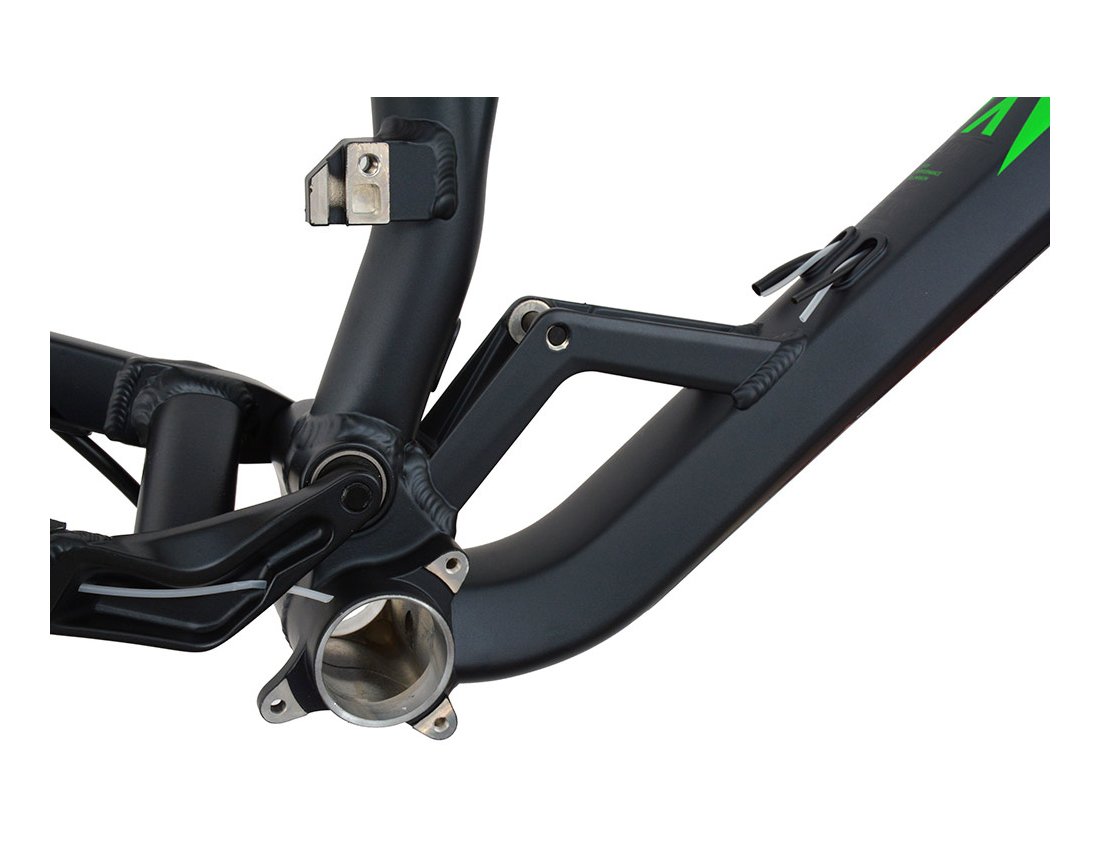

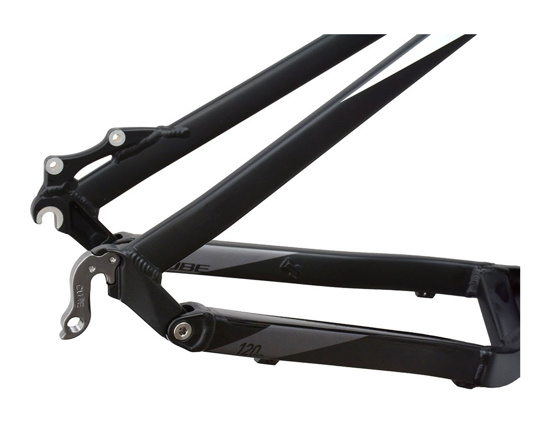

                      | Non monterei un hub su quei forcellini, mi sembrano striminziti Non monterei un centrale per avere prestazioni pari a cdsx16
 Non monterò più niente se non su acciaio

                      | Un altra cosa se monti un Bafang Bbshd cerca una bici con i perni passante ,preferibilmente front se no ti ritrovi a cambiare boccole e cuscinetti sui leveraggi molto spesso. Millemiglia dai al limite si può montare un cd16 su quei forcellini ma non altri hub
 Quoto l'acciaio,se il portafoglio l'ho permette il titanio !!

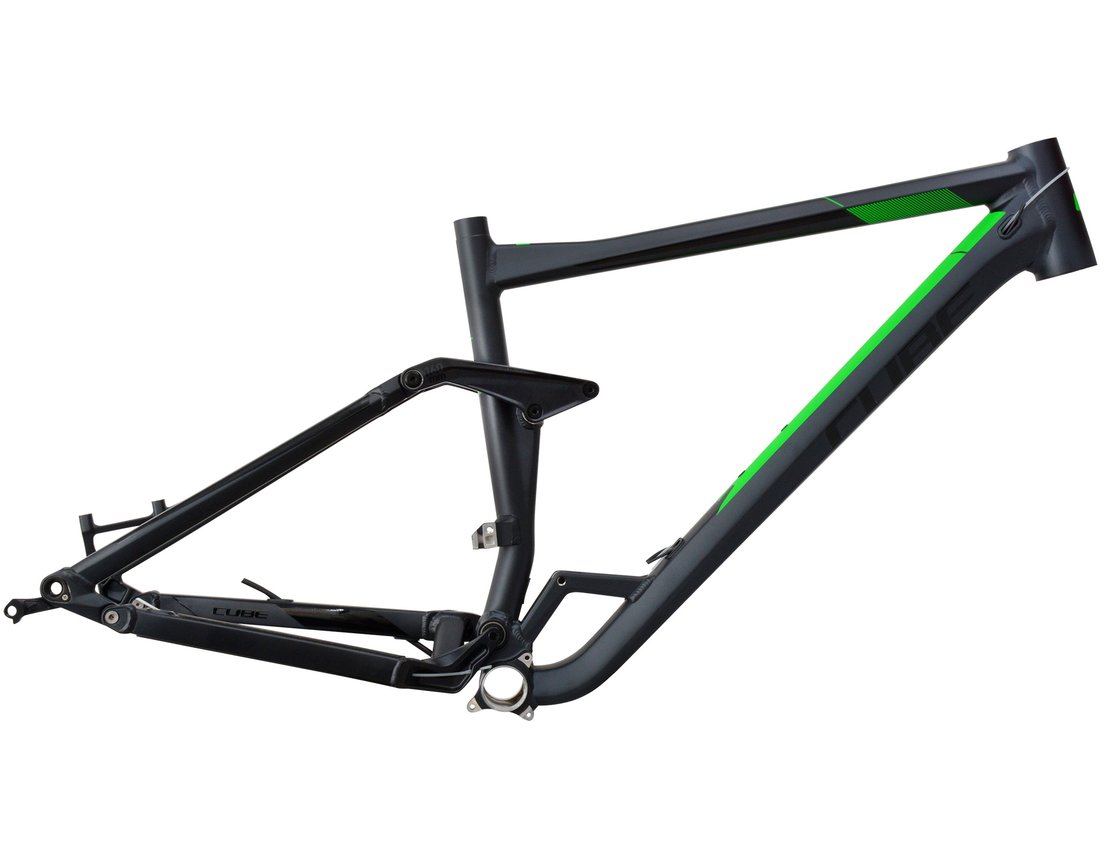

                      | Che sfigato che sono :(((( Ho cercato per giorni un telaio full con forcellini per il mio Hub . Ho utilizzato la front fino a ieri e oggi tutto contento a smontare per portarla nuovamente originale e venderla.
 Ho tutta la componentistica che mi serve ( di buon livello ) Le ruote Hub + batteria, il cambio Shimano XT ,2 bei freni idraulici a doppio pistoncino, i dischi ,Forca e ruota anteriore spenderei relativamente poco. Alla fine se non mi soddisfa smonto L'hub e lo svendo.
 Purtroppo mi rode il fatto di dover svendere il Magic Pie Edge che ha percorso circa 1000 Km , ha ancora il celofan intorno . Io ci voglio perdere , so che è usato , ma mi hanno offerto prezzi ridicoli , quindi mi sono detto:
 L'hub va bene , la batteria avrà fatto si e no 15 Cicli , mi piace una bici Full , perchè non tenermi tutto e passarlo alla nuova bici?
 Sulla Front Ho il Bosh centrale da 50 Nm con L'hub si è sempre comportata bene, certo un pò pesantuccia ma io non faccio fuoristrada con quella .
 Dovrei prendere Telaio , Bafang e serie sterzo. Spenderei solo per motore e batteria.
 Se poi devo tornare alla front mi faccio la haibike hardnine economica, (Quella con il forcellino ) smonto cambio freni pacco pigoni, forca economica e ci metto i miei.
 I pezzi provo a rivenderli , tanto sono nuovi qualche miseria me la daranno spero e vado avanti un'altro anno così.
 Altrimenti incendio tutto che rabbia , sono proprio un deficiente

                      | Millemiglia dice:
 Verissimo. Però approfondendo l'asola con un preciso lavoro di lima tonda offrendo ancora 3/4 mm. di profondità risolvi il problema. (Barba docet). Io ho fatto così su tre telai, tutti full (Sintesi Movida, FRW, Giant Reign). Con motorizzazioni dal MP3 al 9C al BPM al MAC. Con amperaggi da 25 a 40A. Mai perso una ruota, e faccio offroad pesante (nel vero senso della parola perchè la ruota un po' pesante lo diventa...|  |  | Non monterei un hub su quei forcellini, mi sembrano striminziti |
 ). E senza TA. Comunque voglio invitare alla massima prudenza. Verificare coppia di serraggio e controllare dopo ogni uscita. |

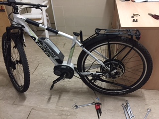

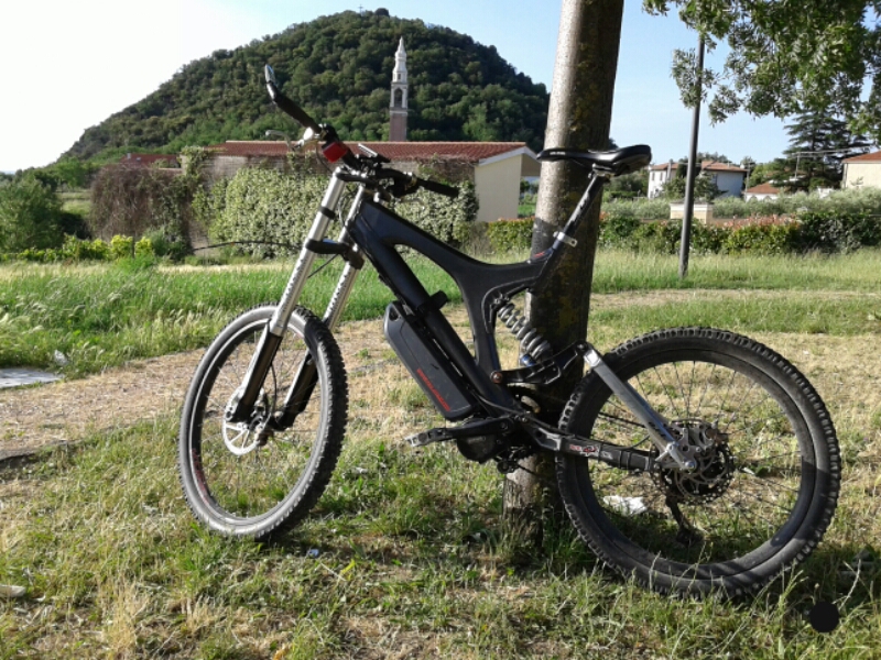

 Ma la mia dopo 1000Km con Hub mai dato problemi. Certo il mio Hub non è un
 9C.
  47,81 KB
 Sto ripristinando la bici ma ora ho una marea di dubbi.......
  42,49 KB
 Che faccio ?????

                      | Vedi, mentre capisco benissimo il mix motore centrale legale/ motore nel mozzo illegale (il primo lo usi in fuoristrada, il secondo su asfalto) trovo assolutamente ridondante l'accoppiamento tra due motori potenti come vuoi fare tu: Il BBS-HD consente di andare piano in off road e di raggiungere i 55Km/h su asfalto, che altro vai cercando?
 Casomai come ti ho detto "potrebbe" essere interessante fare una trazione integrale, ma sulle forcelle non metterei MAI un motore da oltre 500W massimi...  Qualcuno del forum si è già schiantato con un Nine Continent!

                      | Una bici con il centrale e una con l'hub.  Quel bosch lì non va molto, è onesto e consuma poco . L'altro è pesante e richiederebbe una full per stare comodi ma non certo per andare fuori strada in discesa dove spacchi tutto. Allora, se si adopera in strada, prendi una decathlon con la molla, così almeno ammortizzi qualche buca dell'asfalto. Però se vendi tutto e riparti fai prima.

                      | per goderti la bici per me devi alleggerirla, vedi il mio avatar è la prima che kittai con 12 kg di piombo dietro e 6kg Nine davanti,
 ricordo ancora quando bucai,quando la dovetti portare per le scale,quando l'ho pedalata scarica,o guasta,
 al solo pensiero mi angoscio!
 una bici da 40kg è figa se vola come un 125,sennò è un cancello!
 monta un bel centrale BBS02 da 3 kg con 3 kg di batteria e con 20 kg di bici ritrovi il piacere di pedalarla anche spenta!
 il BBSHD ha 5A più del BBS02 non ti cambia la vita ma ti obbliga ad una batteria più pesante quindi lo eviterei
 l'hub sul centrale poi ti è andato bene con il bosh legale,sei sicuro che regga la spinta di un centrale vero?
 sull'SWXH si rompeva il carter del pignone se si spingeva in piedi sui pedali,pensa se gli arriva la coppia di un motore!
 logicamente è una mia opinione personale,anche se continui con questa idea se possiamo consigliarti siamo quì1
 buon divertimento

 Grazie , apprezzo molto il consiglio e onestamente dico che hai ragione. Lo noto soprattutto ora che ho riportato la bipa originale, anche se il mio Hub mi permetteva di partire anche con la decima senza sforzo e poi fare le salite era una vera goduria.
 Prenderò un BBSHD solo perchè ho già la batteria da 48V , alla fine 2 Kg in più non mi cambiano la vita.
 Provo a vendere L'hub .
 P.S. ora mi tocca cercare di nuovo un telaio adatto :)))).
 Ciao Gianluca.
                | Barba 49Utente Master
   36551 Messaggi
                      |  Inserito il - 04/09/2017 :  15:16:25
                      | Perchè???  Il telaio che hai postato non va bene per un BBS-HD?  Se ci volevi mettere addirittura due motori perchè dovrebbe avere problemi con il solo centrale?  |

 Si grazie Gizeta. sto cercando qualche bel telaio Full .
 Non sono molto pratico e per ora quelli che sono riuscito a scovare su internet ( più forniti ) sono i Cube di Bike-Discount.
 Avete altri siti con buon assortimento di telai full ??
 guardate questa Bipa:
  53,16 KB
                | DaiwerUtente Senior
   1413 Messaggi
                      |  Inserito il - 05/09/2017 :  20:17:40
                      | Se hai deciso di prendere un BBSHD, potresti orientarti anche verso telai che non hanno il classico movimento centrale BSA da 68 o 72mm, poiché il BBSHD lo si può trovare nativo con l'asse delle pedivelle più lungo. Quindi potresti vedere anche telai con movimento centrale PressFit da 92mm a cui abbinare un BBSHD da 100mm + adattatore della scatola del movimento centrale e relativa piastra di fissaggio dedicata (basta che guardi su LUNACYCLE.COM nella sezione parts).
 Altrimenti, ti faccio i miei più sentiti auguri, perchè di mtb full che utilizzano lo standard BSA nuove non ce ne sono molte, anzi. L'unica marca di cui ho certezza che produca telai full con movimento centrale BSA è la Merida, ma non so se vendano il solo telaio.
 Altra questione sono gli ingombri e le possibili interferenze tra motore e cinematica della sospensione posteriore, quindi ti consiglio di valutare bene ogni telaio, guardando le foto e tutto il resto. poi valuta anche lo spazio per posizionare la batteria, che molto probabilmente non sarà tantissimo o potrebbe comunque costringerti ad utilizzare qualche soluzione custom/artigianale.
 Poi c'è la questione linea-catena. Col BBSHD avrai una linea catena pessima perchè il carter dell'ultima demoltiplica, oltre ad avere una forma particolare, ha anche uno spessore maggiore dei fratellini minori BBS01 e BBS02, quindi ti converrebbe prendere una corona con una imbutitura più pronunciata. Lunacycle ne produce una da 42t con una imbutitura ottima (si chiama Eclipse se non ricordo male), ma la vende solo a chi ha acquistato il kit sul suo sito.
 Infine, valuta cosa ci vorresti fare con questa nuova bipa e scegli il telaio in base a questo, oltre alla componentistica che vorrai montare (se hai una forca da 120, sarà inutile un telaio con geometrie ed escursione da 150mm, ad esempio! Lo stesso vale per le ruote, quindi se hai ruote da 29" dovrai prendere un telaio per ruote da 29", ecc. ecc...).
 Spero di non aver esagerato con gli avvertimenti, ma io ci sono passato prima di te, circa un anno fa... Poi ho virato su una front da enduro. Ma col BBSHD hai più possibilità di realizzare il tuo progetto, grazie al suo asse più lungo nativo.
 Buona ricerca
 Buona ricerca
 Grazie mille per i vari avvertimenti, ho trovato un telaio che ha il movimento centrale pressfit da 92 è un 160 , anche se ho la forca da 120 non fa nulla perchè appena la piazzo acquisto quella da 160.
 Per la linea catena ho visto le corone imbutite , i vari off set ecc. spero quindi di non sbagliare o meglio di fare pochi errori. Il telaio è da 27,5 ( tanto la ruota posteriore devo acquistarla quindi posso prenderla di quella misura )
 Non mi è chiaro quale sia L' adattatore della scatola del movimento centrale e relativa piastra di fissaggio.
 In più non so come faccio a vedere da una foto quale corona scegliere e con quale off set ? Inoltre come faccio a sapere se ci saranno interferenze con la cinematica dell'ammo posteriore?
 Puoi aiutarmi?
 Grazie Gianluca
  67,05 KB
  52,3 KB
 Pensavo a questo.

                      | Forse è questo l'adattatore per il movimento??
  133,7 KB
 Per la staffa non so proprio dove cercare.
                | DaiwerUtente Senior
   1413 Messaggi
                      |  Inserito il - 06/09/2017 :  08:19:21
                      | La staffa è quella che si avvita al corpo motore e che si trova vicino all'adattatore cilindrico nella foto che hai postato #128521;. Per le eventuali interferenze, se non hai la il telaio sottomano, dovrai andare "a occhio" (o a naso!) guardando le foto.
 Il telaio che hai postato potrebbe andar bene, a patto di intervenire anche sul telaio per limare o segar via uno degli adattatori del guidacatena che si trovano attorno al movimento centrale.
 Comunque avresti il motore un po' spostato verso il basso, per via della piega che fa il tubo obliquo in corrispondenza del movimento centrale.
 Grazie , si ho visto su youtube che ha volte tagliano uno degli adattatori, ma quello non mi da fastidio. Purtroppo il tubo obliquo dritto, come avete scritto più volte è sempre più difficile da trovare e questo telaio è quello con il tubo che ha una piega non troppo accentuata, (almeno per le Full ) poi faccio una lista così se non ti scoccia mi dici se manca qualche cosa.
 Per ora mille grazie e buona serata.
                | luca74Nuovo Utente
   49 Messaggi
                | gizetaUtente Attivo
   871 Messaggi
                      |  Inserito il - 06/09/2017 :  20:59:41
                      | Oltretutto con un tubo obliquo che parte subito dritto (come quelli postati da luca74)è più facile trovare posto per una eventuale soluzione di batteria piazzata sul davanti del tubo obliquo, sopra il BBS (vedi la Lapierre Froggy in vendita sul mercatino). |
                | n/adeleted
   69 Messaggi
                      |  Inserito il - 06/09/2017 :  23:17:04
                      | P.s. con movimento centrale press fit da 92 non ce bisogno di prendere quell adattatore ma bastano due boccole da alcedo costano 13 euro l'una. |

 Grazie per la dritta , ma questo telaio ha il movimento centrale da 73 mm posso metterci il BBS HD da 100??
                | DaiwerUtente Senior
   1413 Messaggi
                      |  Inserito il - 07/09/2017 :  09:49:15
                      | Naturalmente con il movimento centrale da 73 non avrai bisogno della verione da 100mm, n'è di boccole o adattatori, solo di due viti da 5 un po' più lunghe di quelle che escono dal kit e qualche spessore per le viti stesse della piastra antirotazione, che risulterà un po' distante dal motore perchè predisposto per i movimenti centrali da 68mm. |

                | @lby64Utente Master
   2090 Messaggi
                      |  Inserito il - 08/09/2017 :  09:17:25
                      | |  |  | gianlucagpt ha scritto:
 Scusate se propongo nuovamente la domanda.
 Posso usare una DH come all mountain e in citta??
 Oppure mi ci troverei male?
 Con questa ed un'altra simile mi trovo alla grande
 anche su piano nonostante la usi in off estremo.
 E' un po snaturata con una posizione di guida molto
 eretta poco aerodinamica ma molto comoda.
 Ad ogni sosta bar poi... caciara... non passa
 certo innosservata.
 Dalla foto datata ho aggiunto telescopico (essenziale).
  Cose simili da 26" le trovi usate a niente e ci si fa tutto.
 Mi sembra che la presenza di un motore rende futuli
 molte fisse buone (o forse anche no) per delle bici normali.
 Poi de gustibus... abituato da giovane con cancelli in acciaio...
  503,54 KB

 Una domanda mi viene da fare.
 Ma un telaio DH può essere utilizzato anche come all Mountain installando un cambio 10 rapporti 11/36 ?
 In citta come si comporterebbe?
 Grazie e buona serata.
 P.S Per Barba , quindi vado solo di manettino , niente pedalata assistita
 Se monti un motore potente di qualsiasi tipo ci vuole o una front possibilmente d'acciaio o una full di grande resistenza (enduro Fr DH) questo perchè starai con tutta probabilità utilizzando 10 volte la potenza che la bici è abituata a sopportare quando solo pedalata.
 Le DH con motorizzazzioni ampiamente fuori CDS come il BBSHD non temono certo quei 2 o 3 kili in piu'che si porttano dietro rispetto ad una enduro leggera, e la robusstezza delle tubazioni, dei cuscinetti e dei leveraggi, oltre a ammo piu' importanti, giovano alla stabilità e longevità del veicolo, cosi' come i perni passanti e gli OLD piu' larghi sia davanti che dietro. resta la questione della posizione di guida (angolo del tubo sterzo) che si puo' addolcire in piano o in salita con una forcella a doppia piastra, semplicemente abbassando di 2-3 cm le piastre sugli steli, o anche piu'. Esistono anche serie sterzo eccentriche e telai a cui si puo' variare l'angolo. Comunque, e lo dico da ciclista prima che da bipista, una bici con 1500w esce fuori dalle normali logiche della messa a punto della stessa bici solo muscolare. A partire dal numero di rapporti (5 sarebbero piu' che sufficienti), ma anche riguardo alla posizione, al Q-factor alle simmetrie ecc. nel senso che tutto diventa piu' accettabile non dovendo concentrarsi a tirar fuori dalla efficienza di pedalata e comfort di guida ogni singolo watt umano possibile.
 A tal proposito ti sconsiglio pero' di usare pedali a sgancio su una bici con BBSHD sia perchè il fattore Q è esagerato, sia perchè probabilmente avrai un movimento leggermente asimmetrico.
 Meglio pedali flat.
 Quindi quoto @Lby64 Ad esempio ho fatto una speciale con questo telaio ed un centrale molto potente che è venuta spettacolare e ne ho ancora uno che mi tengo per quando avro' il tempo di fare una 2WD.
