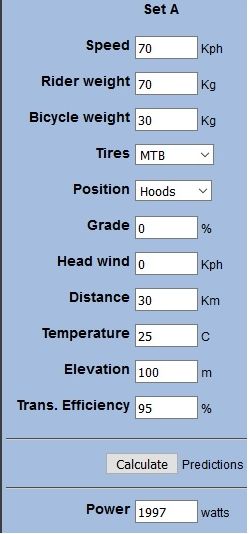

Fdm76 Inserito il - 26/01/2018 : 15:22:04
gizeta ha scritto:
Scusami se insisto, non ho nessun intento polemico, sto solo cercando di saperne di più sul BBS HD, che un po' mi incuriosisce.
25,2 KB
1) Quindi ci vogliono appunto quasi due Kwatt;
2) Se effettivamente l'HD gira a 165 rpm(e sarebbe un dato interessante, dato che io non conosco la demoltiplicazione interna di quel motore), ci sarebbe da pensare che è un motore studiato per un utilizzo di prefenza tramite acceleratore, dato che alle cadenze di pedalata normali (intorno alle 75/90) ruota ad un regime lontano dalla sua massima efficenza. Puoi controllare il sensore di velocità, per favore?
Cosa devo fare per controllare il sensore?
La prossima uscita registro il viaggio con un tachimetro, che registra anche il tracciato su mappa, invece sarei curioso di sapere se esiste uno strumento che mi indichi i watt che eroga alla ruota il motore

gizeta Inserito il - 26/01/2018 : 13:58:55
25,2 KB
Barba 49 Inserito il - 26/01/2018 : 13:35:34
Se pensi che mettendo in strada la tua bici perderai solo il 10% della velocità ottenibile a ruota sollevata sei MOLTO ottimista, se ti prendi la briga di inserire i dati della tua bici (con velocità 65Km/h) su questo calcolatore online: http://bikecalculator.com/wattsMetric.html potrai notare che occorrono ben 1700W alla ruota, quindi almeno 2000W erogati effettivamente dal motore (85% di resa) e tu NON ne disponi!!!
Certo, se tu montassi quel kit su una bici stradale leggera, poco gommata e con ciclista in posizione aerodinamica è chiaro che le cose cambierebbero, e di molto, ma qui stiamo parlando di una MTB pesante, molto gommata e con ciclista in posizione eretta, quindi...
Quanto al faro non so se trovi uno step down che accetti in ingresso 58,8V, sono tanti...

Barba 49 Inserito il - 26/01/2018 : 09:58:11
Il BBS-HD ha una centralina da 30A di picco, quindi alimentato a 48V (13S di LiIon) raggiunge i 1440W di picco, e solo a batteria completamente carica (54,6V) spunta 1600W...
Ecco che non potrà mai raggiungere i 75Km/h, a meno di non provare in discesa!!!
Anche portando la tensione a 51,8V (14S) la potenza non sarà assolutamente sufficiente, anche a batteria completamente carica (58,8V) la potenza di picco sarà di soli 1760W per pochi attimi, quindi i 75Km/h sono un'utopia!!!

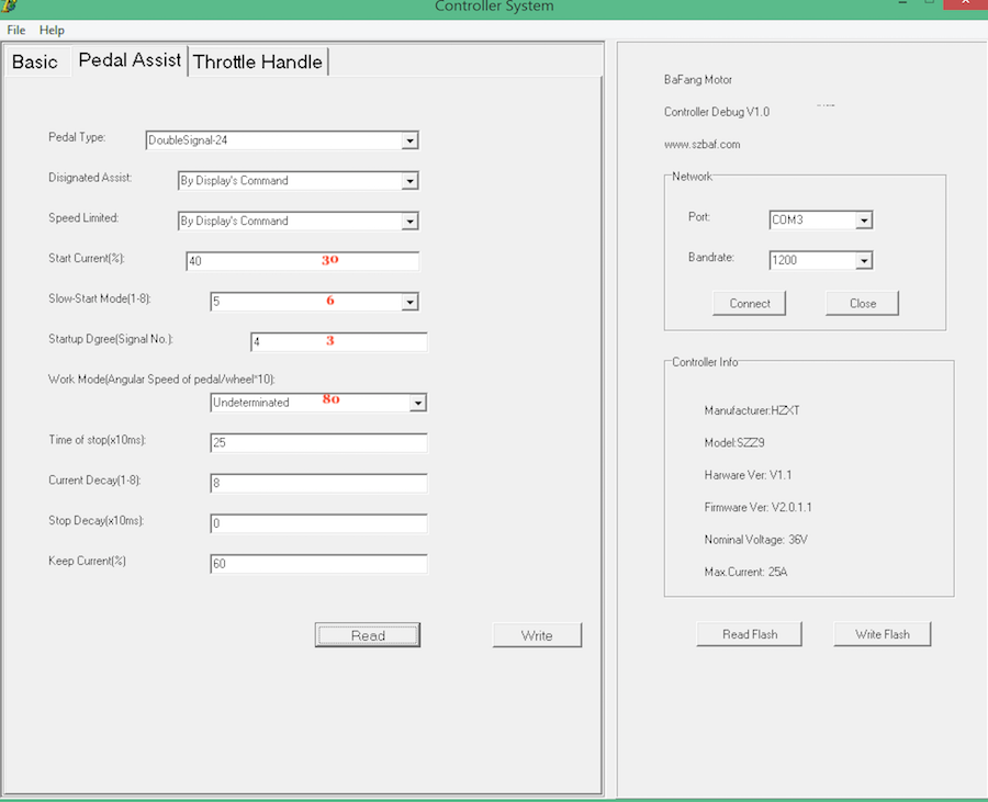

Daiwer Inserito il - 25/01/2018 : 16:08:49
Devi limitarlo da display entrando nelle impostazioni avanzate
Fdm76 Inserito il - 25/01/2018 : 15:55:21
Daiwer ha scritto:
Prova così.
È una configurazione molto conservativa e fatta per utilizzare un po' tutti e 9 i livelli di assistenza senza acceleratore, quindi pedalando. È pensata per pedalare in fuoristrada con ogni pendenza, sfruttando al massimo anche il cambio, ma anche per pedalare in pianura con un minimo di assistenza, per preservare i consumi.
Limit Speed l'ho impostato al 75%, per limitare un po' gli rpm massimi, ma non avendo mai usato un 48v non saprei se va bene, magari qualcuno che utilizza un 48v potrebbe consigliarti meglio. Così facendo limiterai anche la velocità massima raggiungibile che hai impostato da display alla stessa percentuale indicata, quindi regolati su come impostare la velocità massima.
Work Mode è impostato su 80, per fare in modo che il motore giri alla tua stessa cadenza di pedalata, allineandosi però progressivamente. Valori più bassi di 80 fanno in modo che il motore si allinei alla tua cadenza di pedalata più velocemente. Se imposti Work Mode su "Undeterminated" il motore andrà per i fatti suoi indipendentemente dalla tua cadenza di pedalata.
"Startup Dgree(Signal No)" indica il numero di magneti letti dal pas prima di avviare il motore, non ti consiglio di impostare un valore inferiore a 3 perchè potresti avere dei comportamenti anomali del motore da fermo.
Naturalmente nulla ti vieta di cambiare qualche valore.
Infine, per la gestione dell'acceleratore, non saprei cosa consigliarti, perchè non l'ho mai montato. Qualche altro utente saprà consigliarti al meglio, magari dedicando un livello di assistenza per l'utilizzo del manettino.
Buon smanettamento
171 KB
137,8 KB
Ho inserito i parametri come indicato, ma in asst0 limit current e asst0 limit spd o inserito 1 e 1, altrimenti non funzionava l'acceleratore in PASS 0, cosi come designated assist a 9.
Low Battery Protect 43, limited Current 30, wheel diameler 29.
Funziona tutto, solo l'avvio del PASS sembra a scatti, inoltre la potenza all'avvio del PASS sembra aumentata invece di essere diminuita. Durante l'utilizzo del PASS, quando si va sotto sforzo, intervenendo con acceleratore i giri aumentano. Con il rapporto 42/11, il dcp14 indica 77 km/h, il gps 75 Km/h, come fare per limitarlo a 60 Km/h?

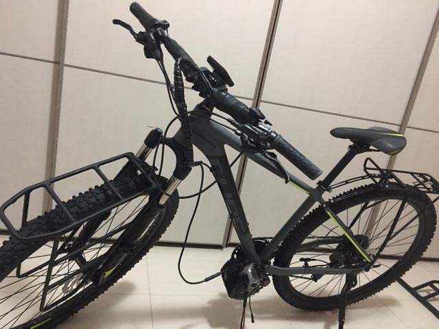

Fdm76 Inserito il - 24/01/2018 : 21:46:41
Quanti cm dovrebbero esserci tra terra e il motore?
gianluigi08 Inserito il - 24/01/2018 : 20:06:37
Resta comunque il motore troppo basso

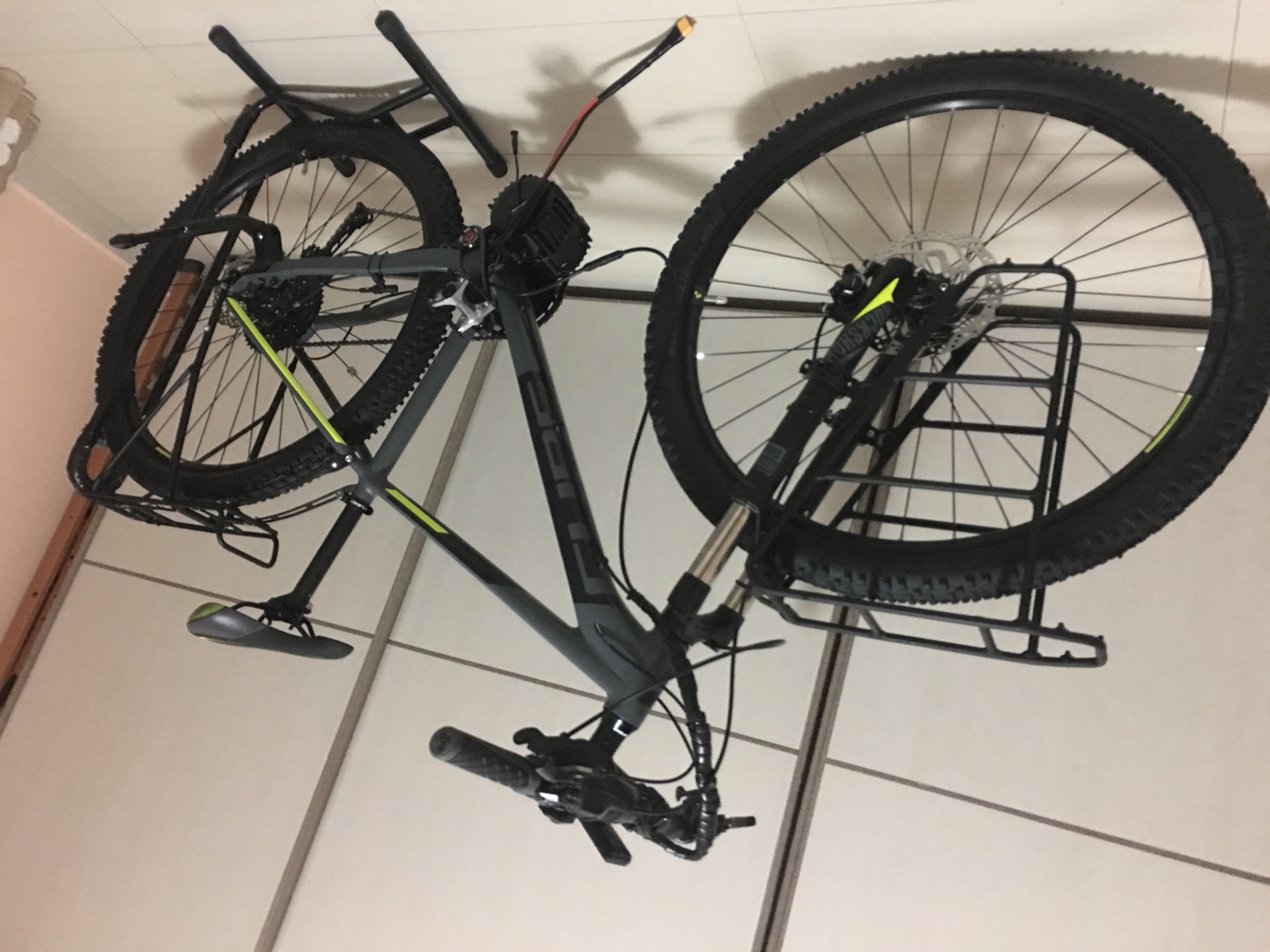

luc_maz48 Inserito il - 24/01/2018 : 18:08:45
Purtroppo se non interviene qualche amministratore... (Pixbuster) a ridimensionare la precedente, sarà ancora così!
Fdm76 Inserito il - 24/01/2018 : 16:37:24
Perchè anche se ridimensionata continua a vedersi male?
Speriamo sia la volta buona...
74,14 KB
80,6 KB
rio9210 Inserito il - 24/01/2018 : 10:23:52
1. Scarichi FastStone Image Viewer e lo installi
2. Portando il mouse sul bordo sinistro dello schermo, ti compare il menu nell'immagine qui sotto
In genere si cerca di rimanere entro i limiti (veramente minimi) di un'altezza immagine di 700-800 pixels, e larghezza immagine di 1024-1280 pixels. Occhio alle proporzioni, in alternativa la voce nel menu a sinistra immediatamente sopra la freccia rossa in alto (voce menu "Ridimensiona/Ricampiona) ti permette di inserire manualmente le dimensioni desiderate, con l'opzione in basso di rispettare le proporzioni dell'immagine.
Non è possibile che per vedere la foto di una bici abbiamo bisogno di un monitor della stessa grandezza della bici...

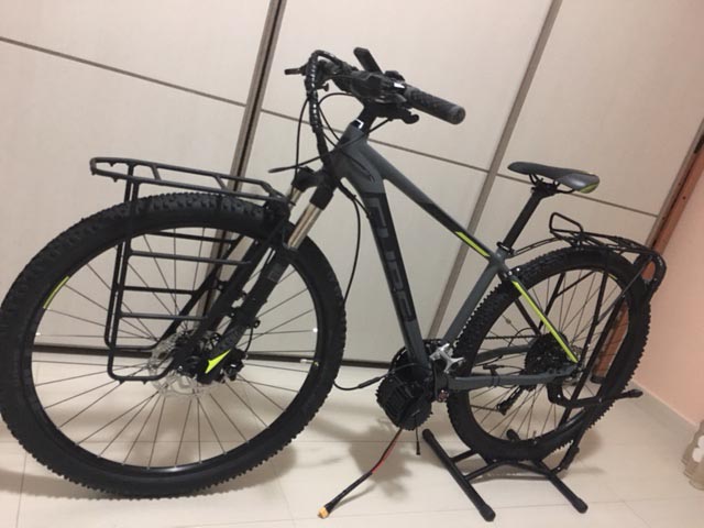

gianluigi08 Inserito il - 24/01/2018 : 00:26:03
Ma il motore viene così basso?
Fdm76 Inserito il - 23/01/2018 : 23:57:49
Grazie tante, domani inizio a smanettare.
L'acceleratore avrà sempre la priorità sui livelli pass?
Allego alcune foto del panzer che ho allestito.

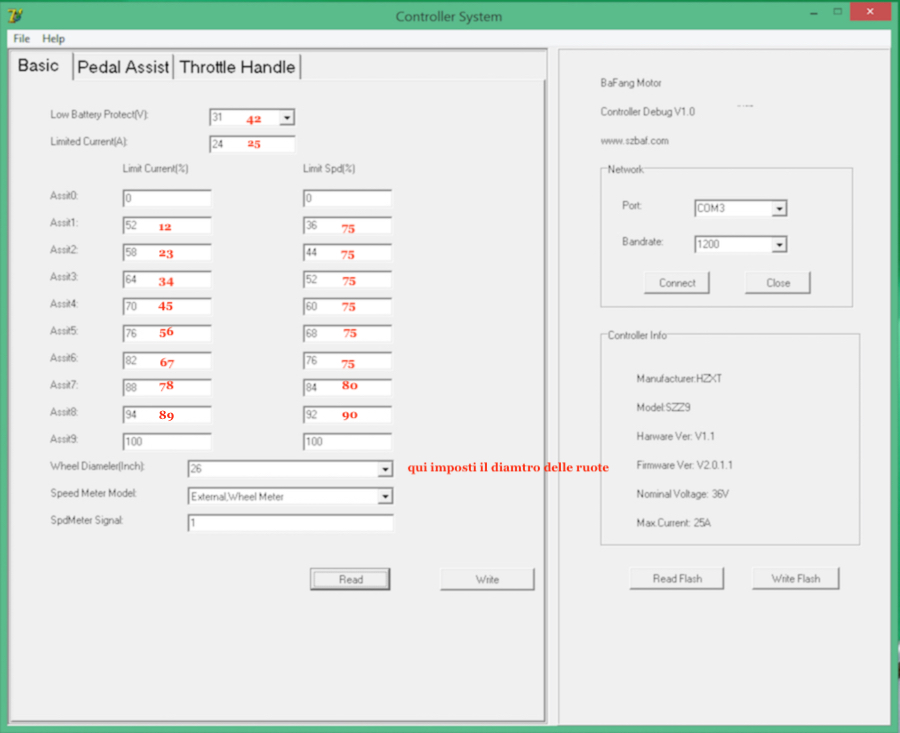

Daiwer Inserito il - 23/01/2018 : 20:12:03
Prova così.
Buon smanettamento
171 KB
137,8 KB
