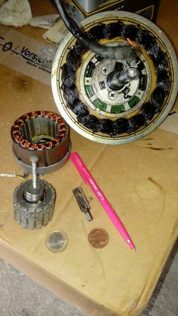

andrea 104KG Inserito il - 16/02/2018 : 16:04:01
Giusto per evidenziare l'enorme robustezza meccanica del tsdz2
44,2 KB

Ho visto una decina di queste rotture, il prossimo è il perno attacco pedali che si trancia di netto come nel tuo caso .Dicono che con le versioni nuovi la situazione è migliorata. Futurbike ha i ricambi prova a domandare ,se il motore è nuovo potevi far valere la garanzia ma ha perso il diritto nel momento in cui hai aperto e forzato

Più che altro mi sconcerta che l'ingranaggio elicoidale è di acciaio, un minimo di flessibilità dovrebbe averla, invece non c'è, sembra temprato.
Inoltre è comunque un perno piccolissimo, escludendo le alette dell'ingranaggio il metallo dentro è circa 7mm, veramente poco, sembra un giocattolo non un motore.
Il motore nuovo non costa molto ma non sono certo di volerlo ricomperare....

andrea 104KG Inserito il - 07/02/2018 : 21:16:02
Niente da fare, c'è un limite anche alle mazzate non si muove di un pelo
comunque dato che c'ero ho aperto il motore
Almeno una notizia positiva non si vedeva ma la centralina è resinata da un silicone trasparente morbido, quindi il wd40 non può essere penetrato. Qui forse si vede. Sti forum americani del cappero, sembra che fanno chissà che cosa e manco dicono che il controller è resinato...
Quindi anche se c'è, niente modifica allo shunt
Mi interessava vedere gli avvolgimenti che almeno quelli sono perfetti.
Dalle foto può sembrare grande ma è un motorello ridicolo con i cuscinetti dei miei roller anche la quantità di rame rapportata al bpm che ho ricellato è veramente minima, saranno meno di 100 grammi.
Poi naturalmente quando vado a rimontare il motore tocca nel carter e non si chiude , altre martellate per farlo rientrare in sede
Naturalmente una vite cade fra motore e centralina... che problema c'è si riprende... e no... si indifa nel buco del carter da dove escono i fili del torsimetro due ore per convincerla a uscire...
Alla fine il motore è ripartito, non è stato ingrassato ma ... martellato e fa un pò di rumori strani, era notte e non ho potuto provarlo , domani vi aggiorno
