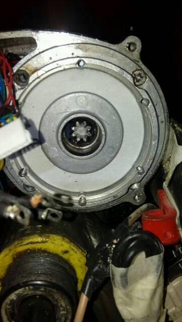

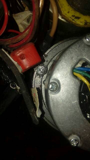

           	|  ovvero come rompere qualcosa che funziona  Raggiunti i 1600 km col tsdz2 mi è venuta l'insana voglia di ingrssare il famigerato ingranaggio blù, operazione semplicissima.... in teoria
  Delle 4 viti che fermano il motore ne vengono fuori solo 3, la 4 si spana, (legge di murpy). Incaponito la consumo col trapano, metto tutto sotto bagno di wd40, ma il motore risulta grippato nel carter.... gli ho dato anche i colpi con la mazza
  niente non si muove... Che dite rimonto tutto sperando che la centralina sott'olio, imbevuta di wd40,  funzioni ancora e lascio perdere l'ingranaggio blù??
 La vite consumata

                      | Prima di usare il trapano dovevi provare con un cacciavite a percussione.
 Ora dovresti creare un taglio per un cacciavite piano ,oppure saldare un dado sulla testa della vite spanata,questi sono metodi "grezzi".
 Esiste un utensile apposito sinistrorso per estrarre le viti in quelle condizioni ma non ricordo il nome,estrattore ??

                      | con l'estrattore sopra basta fare un buco col trapano nella vite (usando una punta piccola il giusto) anche se la testa non esiste piu (ma bisogna fare attenzione) e poi avvitare l'estrattore (è conico per cui si "pianta" e, avvitandosi al "contrario", nel momento in cui si incastra nella vite, continuando a girare, la svita (questa è la teoria ma, se fatta bene, funziona!) |

                      | La testa della vite non esiste più ma il motore non viene via neanche a prenderlo a martellate. Stasera riprovo sperando che nel frattempo sia penetrato un po' di wd40. Grazie steu per il video! Naturalmente vi terro informati, sperando che il wd40 non abia fatto qualche danno alla centralina. Certo avere un motore che non si può neanche ingrassare dopo 1600km non è il massimo.... |

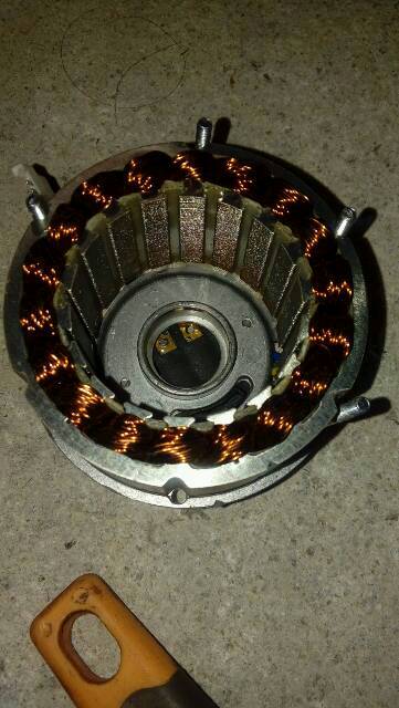

                      |  Inserito il - 07/02/2018 :  21:16:02

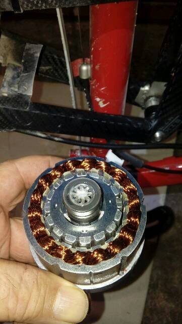

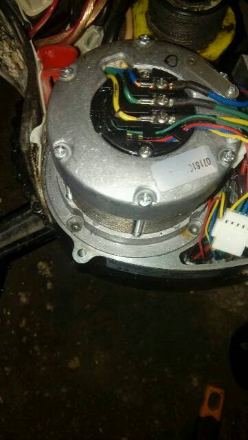

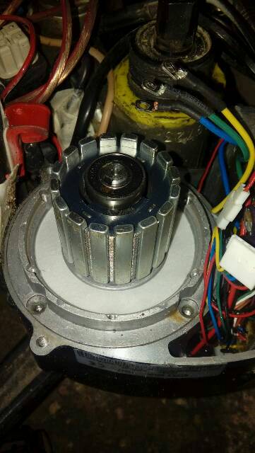

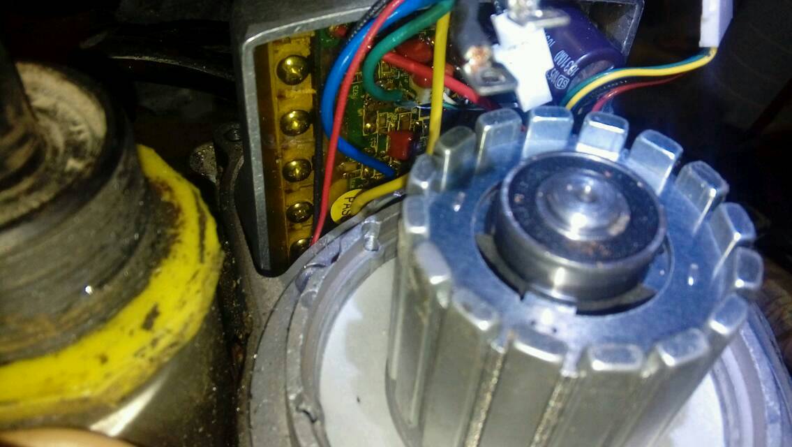

                      | Niente da fare, c'è un limite anche alle mazzate  non si muove di un pelo  comunque dato che c'ero ho aperto il motore
 Almeno una notizia positiva non si vedeva ma la centralina è resinata da un silicone trasparente morbido, quindi il wd40 non può essere penetrato. Qui forse si vede. Sti forum americani del cappero, sembra che fanno chissà che cosa e manco dicono che il controller è resinato...
 Quindi anche se c'è, niente modifica allo shunt
 Mi interessava vedere gli avvolgimenti che almeno quelli sono perfetti.
 Dalle foto può sembrare grande ma è un motorello ridicolo con i cuscinetti dei miei roller
  anche la quantità di rame rapportata al bpm che ho ricellato è veramente minima, saranno  meno di 100 grammi. Poi naturalmente quando vado a rimontare il motore tocca nel carter e non si chiude
  , altre martellate per farlo rientrare in sede   Naturalmente una vite cade fra motore e centralina... che problema c'è si riprende... e no... si indifa nel buco del carter da dove escono i fili del torsimetro
   due ore per convincerla a uscire... Alla fine il motore è ripartito, non è stato ingrassato ma ... martellato
  e fa un pò di rumori strani, era notte e non ho potuto provarlo , domani vi aggiorno   |

                      | Una cosa che posso dirvi adesso osservando la mia foto è che è un 18 cave, quindi dovrebbe essere un 120° come gli hub, per cui dovrebbe andare anche con una comune centralina per hub esterna, purché sufficientemente veloce da gestire i 4000 giri del motore (quelle del cute dovrebbero farcela) Ergo, se mi stufo del torsimetro....   |

                      |  Inserito il - 08/02/2018 :  13:33:57
 Se ci riprovi, usa una punta di trapano molto grossa (10 - 14 mm) per eliminare tutta la testa svasata del bulloncino rovinato. In pratica usi solo parte della punta per fresare la testa di ferro della vite, finché arrivi sull'alluminio del carter motore.
 Fatto ciò, picchietti con il martello di gomma dalla parte opposta, vedrai che esce. Poi con una buona pinza dovresti svitare il filetto rimasto del bulloncino decapitato.
 Motore e carter sono un accoppiamento molto preciso.
 La centralina mi pareva si sfilasse senza togliere il motore

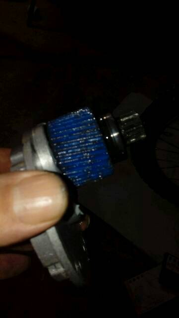

                      | Alé. .. Fritto qualcosa.. Si è sentito un track e il motore gira velocissimo. ..a vuoto. Fortuna che ero a 1km da casa (tutta salita) se no rischiavo infarto. Diagnosi? Ruota libera principale? Pero attaccano i pedali...ingranaggio blu? |

                      | Per me, hai fresato l'ingranaggio blu  |

                      | I colpi che ha preso durante il tuo tentativo di smontaggio hanno creato una incrinatura nel materiale, che poi oggi sotto sforzo ha ceduto...  |
                | DaiwerUtente Senior
   1413 Messaggi
                      |  Inserito il - 08/02/2018 :  21:12:27
                      | Incredibile, ha ceduto addirittura l'albero elicoidale del rotore? Non ho parole!

                      | Premetto che io ho smontato e rimontato il motore diverse volte, senza avere particolari problemi, ma le mie viti si sono svitate tutte ! (Ho poi individuato il cuscinetto da cambiare e adesso sembra andare molto bene). Se il motore non usciva dalla sede, come è possibile che l'albero abbia ricevuto un carico a flessione che ha causato poi la rottura ?
 L'alberino del motore fa girare l'ingranaggio blu che ruota su un albero che porta il movimento ad un altro ingranaggio; se non ricordo male questo albero funziona come una ruota libera; non è che i colpi hanno bloccato questa specie di ruota libera per cui il motore girava a vuoto e che poi l'albero si sia rotto nella successiva fase di smontaggio che penso non sia stata particolarmente dolce ?

                      | Ingranaggio blu'  dopo 1600km perfetto anche la ruota libera interna
  13,68 KB
                | Barba 49Utente Master
   36551 Messaggi
                      |  Inserito il - 09/02/2018 :  09:56:22
                      | @AdriM:  Quando la piastra inferiore del motore è rimasta bloccata nel carter l'asse del motore era comunque libero di flettersi essendo supportato dal solo cuscinetto inferiore vicino all'alberino spezzato, mentre l'ingranaggio blu nel quale si innesta era rigidamente mantenuto da due cuscinetti, quindi se per caso ha subito un colpo questo ha potuto creare una frattura.
 Poi scusatemi, ma è la prima volta che sento di un asse spezzato nel TDSZ2, e che la cosa sia accaduta dopo un laborioso tentativo di smontaggio dovrebbe portare a riflettere, Andrea stesso ha scritto che dopo il rimontaggio il motore faceva rumori strani...
                | andrea 104KGUtente Master
   14771 Messaggi
                      |  Inserito il - 09/02/2018 :  11:08:39
                      | Più che altro mi sconcerta che l'ingranaggio elicoidale è di acciaio, un minimo di flessibilità dovrebbe averla, invece non c'è, sembra temprato. Inoltre è comunque un perno piccolissimo, escludendo le alette dell'ingranaggio il metallo dentro è circa 7mm, veramente poco, sembra un giocattolo non un motore.
 Il motore nuovo non costa molto ma non sono certo di volerlo ricomperare....

                      | Ho visto una decina di queste rotture, il prossimo è  il perno attacco pedali che si trancia di netto come nel tuo caso .Dicono che con le versioni nuovi la situazione è migliorata. Futurbike ha i ricambi prova a domandare ,se il motore è nuovo potevi far valere la garanzia ma ha perso il diritto nel momento in cui hai aperto e forzato  |
