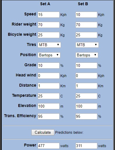

supponiamo una salita al 10% lunga 1 Km, da percorrere alla cadenza ottimale, col rapporto duro si va a 15 Km/h, con rapporto agile a 10 KM/h
usando Bike calculator http://bikecalculator.com/wattsMetric.html
si ottiene che nel primo caso occorrono 477 W nel secondo 311,
59,64 KB
utilizzando l'assistenza 'Turbo' del 300% nel primo caso il ciclista deve mettere 119,25 W il motore 357,75 nel secondo il ciclista 77,75 ed il motore 233,25
Cala lo sfrozo di gamba ed anche la potenza del motore, tutto torna!
Se col rapporto agile si vuole comunque andare a 15 Km/h bisogna necessariamente aumentare la cadenza, arrivando ad un regime fuori dalla portata del motore che cala come assistenza (con yamaha sembra che si spenga)
Anche in automobile non puoi pretendere di andare a 100 km/h in prima, vai in fuorigiri ed in questo caso spacchi tutto, col motore elettrico hai solo un calo della potenza

Steu851 Inserito il - 02/08/2018 : 10:02:04
Messaggio di andrea 104KG
La pedalata su hub con pas è molto diversa dal torsimetro ma c'è un'altra cosa che a mio vedere la rende fastidiosa.
Premetto che ho il wattmetro e lo vedo benissimo.
Su un torsimetro se hai voglia di faticare un pò, forzi e il motore ti moltiplica. Questo ti fa sentire un superman ed è una bella impressione.
Su tutte le centraline per hub che ho io, se salgo con 450w e spingo sui pedali, la maggior spinta è vanificata dal fatto che la centralina riduce l'assistenza esattamente dei watt (o più o meno) che metti sui pedali,
Piano piano cominci a passare dalla mia parte
Come ha scritto PIX le normali centraline che lavorano in tensione i vari livelli selezionano la velocità da tenere, se per via della pendenza favorevole o della tua pedalata la velocità aumenta la centralina diminuisce la corrente per compensare.
Nelle cosiddette torque simulation il livello di assistenza corrisponde ad una corrente per il motore, indipendentemente dalla velocità quindi l'apporto del motore rimane costante indipendentemente dalla velocità.
tra l'altro penso che ti consentirebbe di salvare la vita al motore, ora quando la salita aumenta e la velocità cala la corrente erogata dalle tue centraline esuberanti sale fino a livelli che diventano insostenibili dal motore a lungo, con una limitata in corrente potresti abbassarla faticando forse di più ma salvaguradando il motore.
