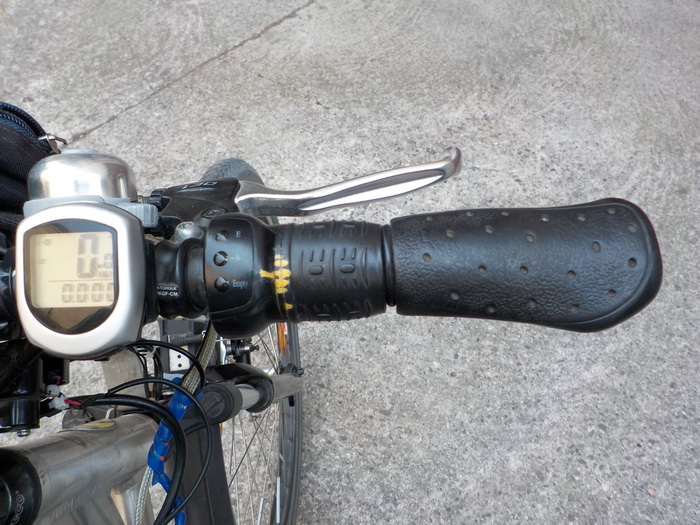

Inserito il - 05/08/2018 : 23:57:57  Mostra Profilo Invia a pixbuster un Messaggio Privato  Rispondi Quotando
C'è un metodo semplice per sapere il rapporto inserito : si leggono i giri dei pedali e contemporaneamente quelli della ruota posteriore; sono dati che le centraline dei motori centrali hanno già disponibili e che usano già per "capire" quanta forza mandare al motore
ma in effetti la centralina dovrebbe anche sapere se c'è pendenza e poi anche se ho voglia di faticare o meno e se ho fretta o no ....
..... ma io sulla mia bipa ho un computer esterno dotato di intelligenza artificiale che governa la spinta del motore tenendo conto di tutti quei fattori e di altri ancora come le condizioni del traffico e lo stato della strada: è il mio cervello che comanda la mia mano che aziona il manettino

6971 Messaggi
Inserito il - 06/08/2018 : 12:35:08  Mostra Profilo Invia a luc_maz48 un Messaggio Privato  Rispondi Quotando
177,22 KB
Caro Pixbuster, quel computerino esterno, c'è l'ho anch'io solo che purtroppo data l'età (mia)/il caldo di questi tempi, spesso va in "palla"!
Pix, cosa sono quelle tacchette gialle sulla manopola? Per vederci meglio?
