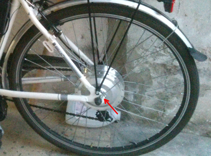

Ciao ragazzi mi sono messo in testa di montare un freno a disco posteriore, sapreste dirmi che diametro devo comprarlo e quale?
Il motore è un BPM 250w by alcedo, ma soprattuto mi sapete dire dove posso trovare un supporto per la pinza, come potete vedere dalla foto ho a disposizione solo quei due buchi per il portapacchi.
464,36 KB
Inserito il - 13/08/2018 : 23:23:29  Mostra Profilo Invia a Steu851 un Messaggio Privato  Rispondi Quotando
Mi dispiace ma devi rinunciare, il supporto per la pinza deve esserci sul telaio, non si può mettere successivamente, anche perché la forma del carro (i 2 tubi che reggono la ruota) deve prevedere lo spazio per il disco

Inserito il - 13/08/2018 : 23:37:02  Mostra Profilo Invia a Clausarts un Messaggio Privato  Rispondi Quotando
no Stefano non spegnere già il mio entusiasmo lo spazio per il disco ad occhio sembra esserci, domani controllo meglio

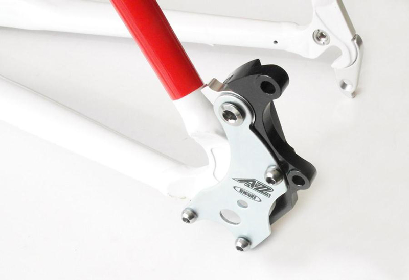

per il supporto pinza avevo intravisto questo
129,46 KB

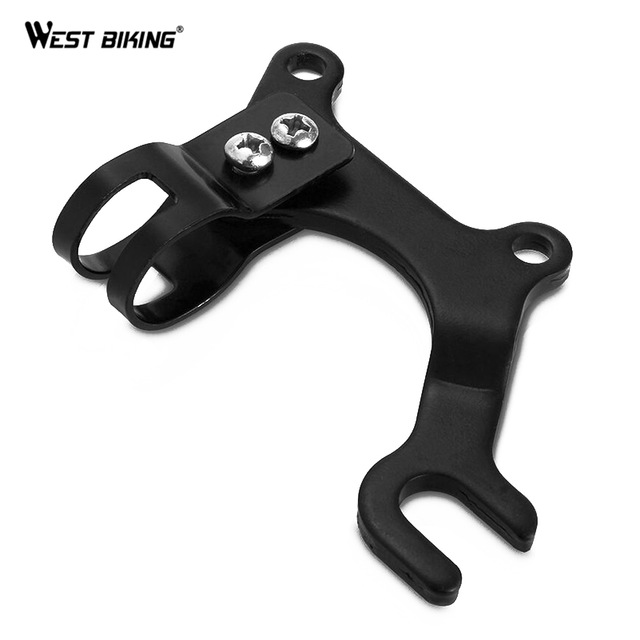

anche questo a dire il vero
40,05 KB

Quegli adattatori sono abbastanza cari e ho letto che non sono precisi. Su che sito li compreresti?

il primo sembra più solido ma verifica che non ci sia un'asola chiusa anche nella parte interna del supporto altrimenti si viene a creare una sorta di attacco per perno passante e risulterà difficile (se non impossibile) farci entrare il perno del motore (considera anche che i perni dei motori non sono tondi quindi è probabile che tu debba modificare il foro per adattarlo).
Il secondo dovrebbe essere di facile installazione ma appare un pò "leggerino" ... nulla vieta comunque di provarci e di raccontarci poi come va!

Inserito il - 14/08/2018 : 08:39:02  Mostra Profilo Invia a Clausarts un Messaggio Privato  Rispondi Quotando
Ragazzi aveva ragione Stefano, non c'è spazio a sufficienza per inserire il disco a questo punto potete consigliarmi dei V brake migliori i miei frenano da schifo e sto sempre a regolarli..
