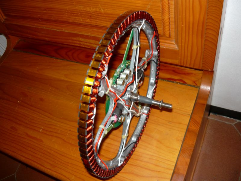

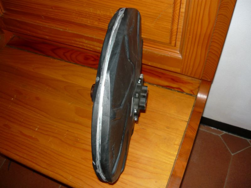

La settimana scorsa sono stato contattato tramite un comune amico da una persona che ha 20 bici elettriche da noleggio motorizzate tutte quante con il BionX-D, l'ultimo prodotto prima del fallimento, che come vedrete era inevitabile.
Tutte le bici avevano lo stesso difetto, dopo qualche migliaio di chilometri il motore era diventato rumoroso e pian piano "duro" da far girare, quindi mi ha inviato una motoruota completa di motore che ho smontato dal cerchio e poi ho cercato di aprire: Dico "ho cercato" perchè di fatto la cosa appariva "umanamente" impossibile, quindi ho contattato alcuni venditori che avevano avuto a che fare con questa serie di motori e ambedue mi hanno confermato che solo la casa madre era in grado di scomporre i due semicarter di materiale plastico stampato, anzi, la cosa era stata proprio voluta dalla BionX per evitare che i rivenditori ci mettessero le mani!!!
Avuto il permesso del proprietario ho provveduto ad aprire il motore separando i due semicarter con una mola sottile diamantata e queste sono le parti dopo lo smontaggio:
69,6 KB
74,11 KB
69,63 KB

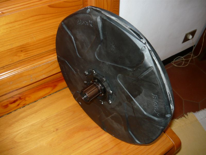

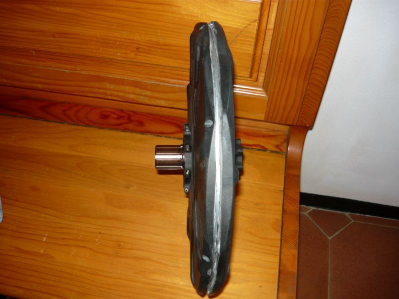

Questo è l'aspetto del motore richiuso dopo aver asportato lo statore, misura ben 37Cm di diametro e pesa (completo di tutto) 4400g.
138,98 KB

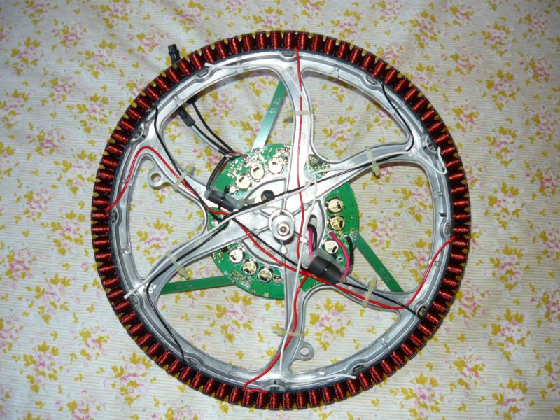

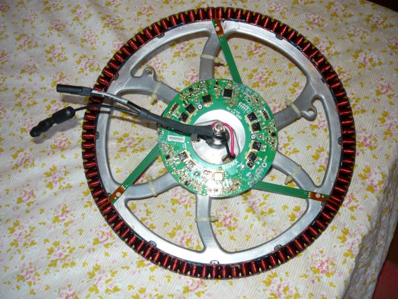

Questo è lo statore (35Cm di diametro) con la scheda vista dal lato condensatori elettrolitici, mentre la prossima fa vedere i 12 Mosfet che pilotano il motore:
136,6 KB

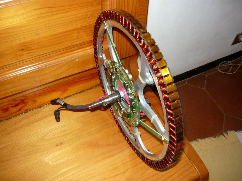

I due cavi sono per il collegamento con la batteria e con il display, i campi sono 34 mentre i magneti sono ben 38, roba da coppia altissima...
90,83 KB
91,67 KB
Nell'ultima foto sulla destra potete vedere il sensore di sforzo incorporato nell'asse del motore all'altezza della cassetta dei pignoni, in quel modo la sua leggera flessione dovuta alla pedalata viene rilevata da un trasduttore annegato nell'asse e il segnale inviato alla centralina fa partire l'assistenza...
Lo statore è sorretto da ben quattro cuscinetti (due appaiati per lato) e sono proprio questi ad essersi danneggiati, solo che non essendo disponibili i carter nuovi (ditta fallita) la riparazione è impossibile: Ecco che per una cavolata (la ditta infatti sostituiva i carter ad ogni apertura recuperando solo i due mozzi in ergal che sono fissati con viti dall'interno) sono costretto a buttare nel cestino un motore che altrimenti con 20Euro di cuscinetti sarebbe tornato come nuovo.
Naturalmente mi sono chiesto perchè tutti e venti i motori abbiano difettato, e secondo me mi sono dato anche una risposta accettabile: Con un rotore ed uno statore enormi come questi probabilmente si genera (oltre che ad una forza di rotolamento, che è quella che spinge la bici) anche una forza notevole di attrazione/repulsione che provoca un "tremito" che alla fine danneggia le piste e le sfere dei cuscinetti, che per il resto erano del tutto puliti e senza tracce di umidità o sporcizia.
Spero che a qualcuno possa far comodo vedere un motore che sulla carta è ottimo e ben eseguito ma che in realtà ha portato al fallimento l'azienda produttrice, che peraltro aveva già avuto grossi problemi con le batterie da 48V fornite dalla Cina...

Interessante. Come fa un difetto così "strutturale" a non essere rilevato in fase di collaudo?

Impressiinante.. Ma i magneti sono nella plastica? Gli hai tagliati con la mola? I carter non sono richiudibili in qualche modo? Visto che i raggi non sono sul bordo non si può fare una fascia che li tenga in resina armata?
Grazie delle immgini e info tecniche... Un motore così in teoria scalava i muri...

La BionX è fallita, e probabilmente i vari problemi che molti utilizzatori hanno riscontrato anche sui modelli precedenti che però erano in alluminio sono dovuti ai forti accumuli di calore generati dalla presenza della centralina ll'interno del motore stesso: Anche la Magic Pie di Goldenmotors è fatta così, ma incorpora una ventola di raffreddamento, e infatti nonostante la potenza elevata non difetta quasi mai.
Oltretutto scegliere i carter in materiale plastico è stato il colpo di grazia, il calore non può essere smaltito e il motore è incollato e non si può smontare.
Probabilmente in Canada non hanno mai riscontrato problemi, ma la le temperature sono ASSAI diverse.....
PS) Una volta saputo che i motori non si potevano aprire se non in ditta sono stati proprio i concessionari ad abbandonare la BionX, e secondo me avevano ragione da vendere.

Non è possibile, perchè anche io dopo aver visto quel filmato (ho cercato anche io sul web, credimi) ho provato, e posso dirti che appena l'aria calda giunge sui carter questi si afflosciano ignobilmente, è un materiale plastico che a freddo si scheggia immediatamente (nonostante a Pisa ci siano 34°C) e che a caldo si scioglie subito impedendo al calore di raggiungere la colla che tiene uniti i due carter al rotore portamagneti!!!
I vecchi concessionari mi hanno spiegato che BionX in caso di richiamo rompeva i carter (sono due cavolate stampate da 1Euro di valore), recuperava i due mozzi in Ergal (sono bloccati con 8 viti dall'interno) e li montava su due carter nuovi dopo naturalmente aver fatto la riparazione, meccanica o elettrica che fosse...
Se si trovassero i carter non ci sarebbe alcun ostacolo alla riparazione, sempre che non riguardi l'introvabile elettronica, ma siccome non esistono in commercio siamo punto e a capo!!!

Non potrebbe convenire far stampare i 20 carter in 3d e cambiare i cuscinetti?
Inserito il - 09/08/2018 : 09:41:08  Mostra Profilo Invia a Barba 49 un Messaggio Privato  Rispondi Quotando
@Job: Non hai idea di come sono avvelenato, non è possibile fare un gioiellino come questo (coppia elevata senza riduttori, peso (4,4Kg) abbastanza contenuto, centralina invisibile, sensore di sforzo, frenata rigenerativa) e poi rimanere bloccati, prima a causa delle batterie cinesi e poi per la scarsa affidabilità meccanica, anzi più che altro per la difficilissima riparabilità...
@Dibi: Certamente, per un quantitativo abbastanza alto di pezzi si potrebbe anche fare, i cuscinetti costano 5Euro l'uno...
Il problema è che il guasto si ripresenterebbe dopo pochi chilometri, quindi il gioco non vale la candela!

Al posto di stamparli in 3D che ci vuole una bella stampante, farli tirare in sottovuoto in abs o pvc non ha un gran costo o fare uno stampo usando il carter in plastica e laminarli in
carbonio cosi sono eterni.
Per i cuscinetti non si posso adattare dei rulli ?

I cuscinetti a rulli non offrono nessuna tenuta laterale alla ruota, quando fai una curva la ruota tende a recuperare il gioco che hanno i rulli e poi inizia l'attrito anomalo...
Comunque il problema per fortuna non è mio personale, quindi è molto probabile che questo motore finisca come soprammobile in officina, visto che è un bell'oggetto!!!

Non hai detto che ci sono 2 cuscinetti per lato ?, intendevo un rullo e un cuscinetto per lato, non credo che il carico laterale sia altissimo.
Se la spesa non è eccessiva io ci proverei solo per il gusto di ripararlo.

Si, la soluzione mista sarebbe la migliore, ma far fare due carter a me non conviene minimamente...
Poi se dovessi ripararlo per me allora piazzerei la centralina fuori dal motore, almeno non contribuirebbe al surriscaldamenteo della zona statorica!!!
Oltretutto siccome quel motore si poteva sbloccare fino a velocità assai elevate probabilmente con una centralina esterna sarebbe interessante da usare.
La cosa strana è che mentre nei comuni hub che ho smontato fino ad oggi il collegamento delle matasse è "a stella" con i terminali di tutte e tre le fasi collegati insieme e isolati da tutto questo sembra collegato "a triangolo": Ad ognuno dei tre gruppi di mosfet arrivano quattro cavi dello stesso colore avvolti insieme come negli altri motori, ma non c'è nessun terminale "comune" formato da tutti i cavi finali delle bobine avvolti insieme...
