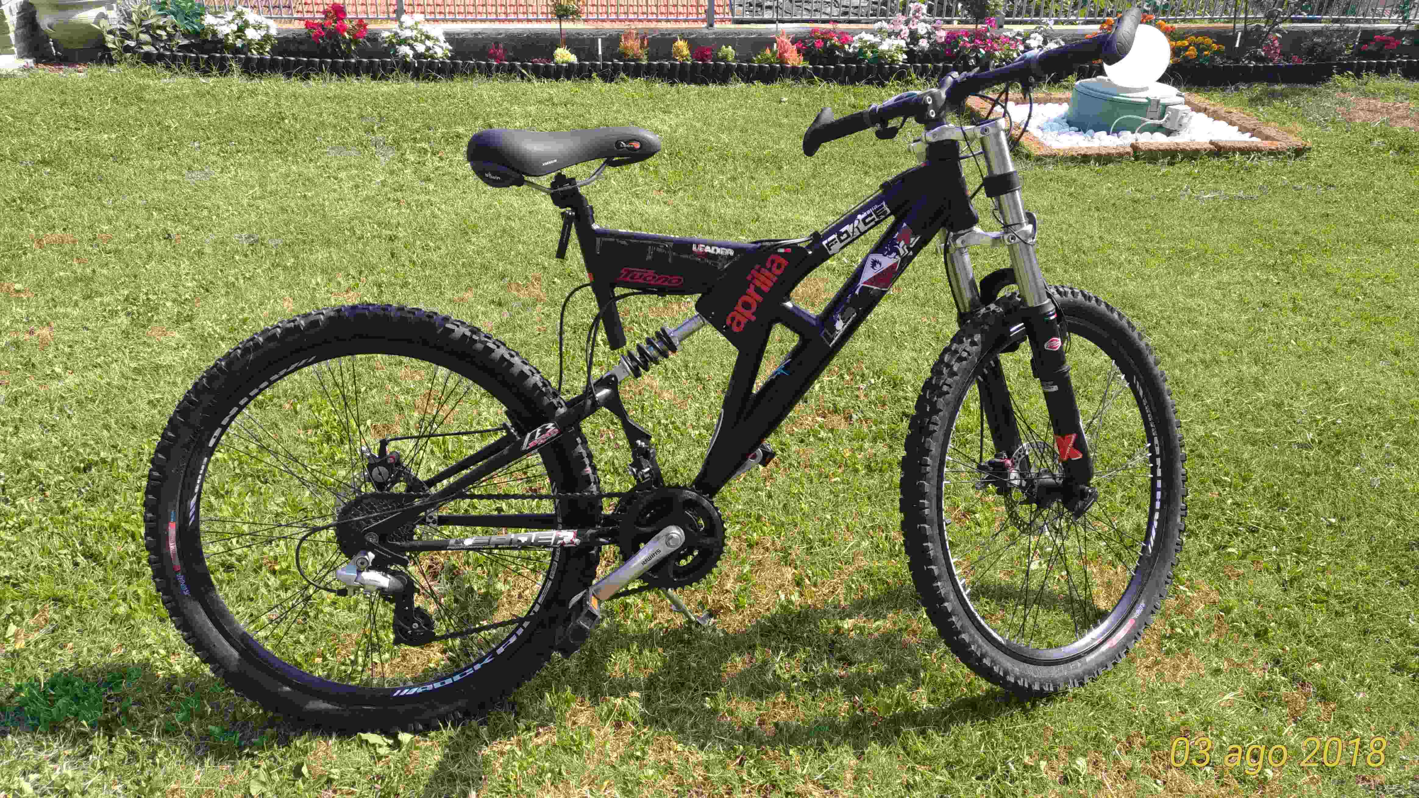

Roby.s988 Inserito il - 09/08/2018 : 12:19:29
Buongiorno mi sono appena iscritto ed avrei bisogno di un chiarimento ho trovato un kit per bici elettrica sulla baya quelli col motore nella ruota anteriore sull'inzerzione dicono 250w 1000w è il venditore mi ha detto che a 1000w serve una batteria da 48w 14ah è a 250w una a36v 8.8ah è fin qua non ci sono problemi ora il problema è il pacco batterie che visto il montaggio su una mountain bike con spazi limitati devo costruirmelo da me... ho trovato delle celle da 3.7V 8800mah ed ho pensato di metterne 10 in serie è a questo braccio metterne in parallelo altri 5 bracci così da averne 6 ma non capisco il bms va collegato ad ogni singola cella oppure ad ogni braccio? Grazie saluti Roberto

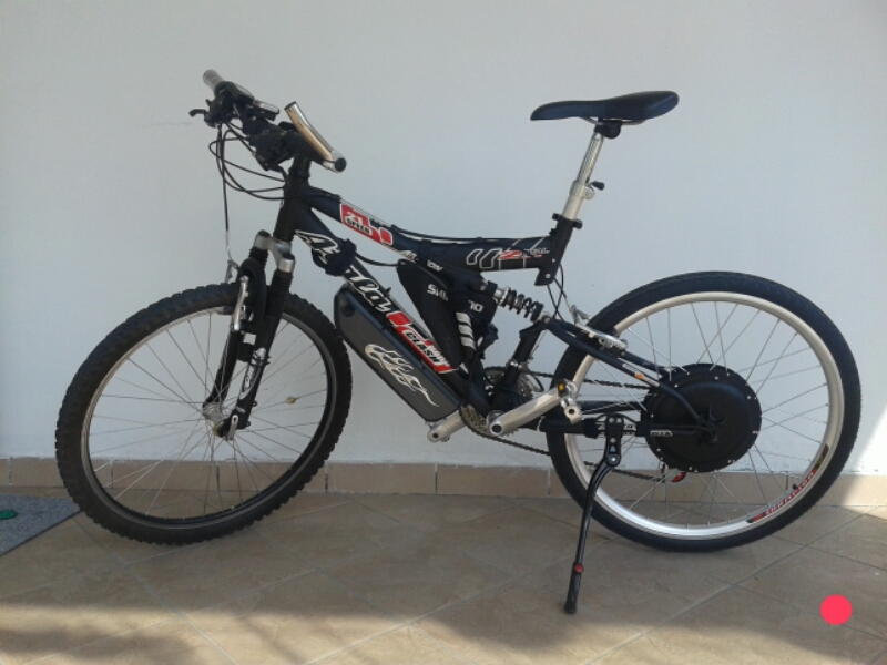

@lby64 Inserito il - 10/10/2018 : 17:29:43
Fatto assemblaggio "funzionale" con solo acceleratore per testarlo.
A ruota sollevata va oltre i 40 km/h su strada oltre i 30 km/h.
Decisamente più da velocità che da salita. Con una centralina da 20/25 A diventerebbe un motorino.
Spunto tranquillo ma ottima progressione. All'apparenza indistruttibile dati i corti raggi da 2.5 mm ed il solido cerchio.
Sconsigliato per salite ottimo per uso utilitaristico quotidiano.
Cinque livelli di potenza/velocità ben spaziati e molto comodi per adeguare la velocità alla situazione (min 6/8 km/h). Ben pedalabile anche a livello 0 senza assistenza ma in partenza si risente del momento inerziale date le dimensioni oltre al peso.
Interessante il display con indicazione del voltaggio batteria ed assorbimento elettrico istantanei.
Installazione rapida ed alla portata di tutti.

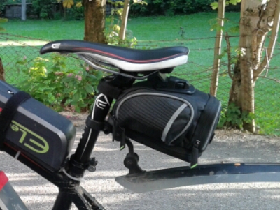

Ghostrider Inserito il - 24/09/2018 : 23:09:52
@lby64 ha scritto:
Una 40 celle sottosella tipo questo (che però io uso x la ferramenta) potrebbe andati bene? Un 50/60 km in piano o 7/800 metri di dislivello li fai. Ti bastano? Nel caso ci sono anche utenti del forum che forse te la potrebbero realizzare.
116,5 KB
Avrei preferito un po' più di batteria, perché dove sto le salite sono la routine... In più dovrei stare dietro a mia moglie con un Atala B-Cross am80 400
@lby64 Inserito il - 24/09/2018 : 22:22:12
116,5 KB

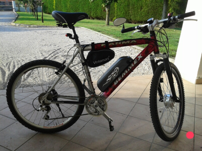

Roby.s988 Inserito il - 21/09/2018 : 17:24:57
Finita anche la mia...necessita di verniciare il box batterie e chiave... installare dei chiari a led custom e poi finita...Ho già fatto un 50km ed è perfetta solo che non so come postare le foto
