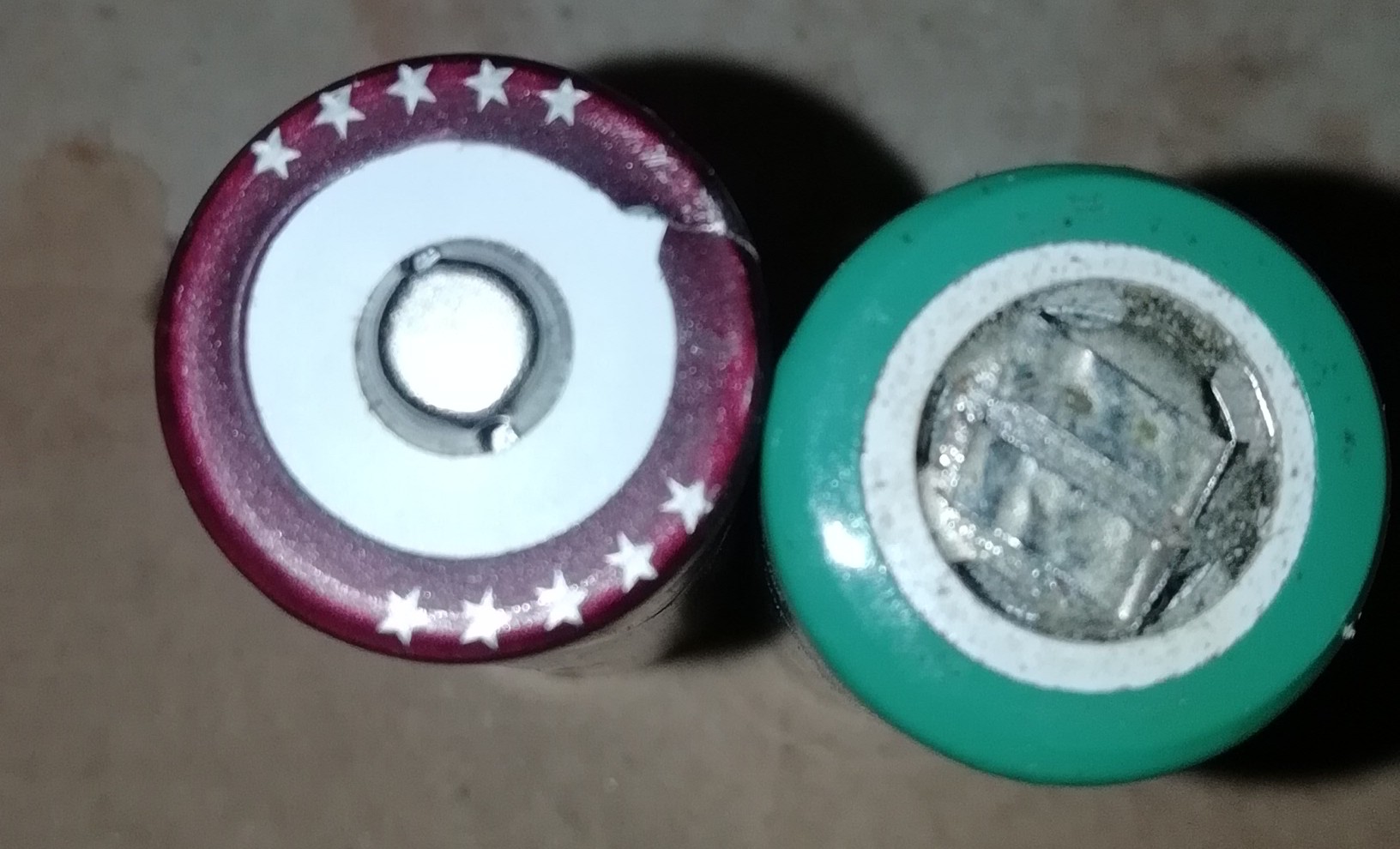

Roby.s988 ha scritto:
Con un pacco del genere quanti km potrei fare?ho visto anche celle LG ma non capisco come fate a determinare se sono protette o no?
Con questo pacco da 14,5 Ah fai tranquillamente almeno 60 km.
Ti faccio vedere la differenza tra una cella protetta e una non protetta.
Quelle celle le tengo anche io e ti assicuro che non sono da 8800… al massimo arrivano a, 2000!
271,8 KB

Inserito il - 09/08/2018 : 16:36:03  Mostra Profilo Invia a Sergiom1961 un Messaggio Privato  Rispondi Quotando
Le protette hanno il pin centrale sporgente e di piccolo diametro, non riusciresti manco a saldare.

Inserito il - 09/08/2018 : 18:10:00  Mostra Profilo  Rispondi Quotando
Capito quindi quelle protette assomigliano alle comuni alcalina... per la piantatrice non è un problema dovrei averla ancora da quando mi facevo i pacchi batteria nimh per modellismo..il problema è capire il tipo di batteria e come collegare il bms visto le normali non lo hanno ma solo le litio

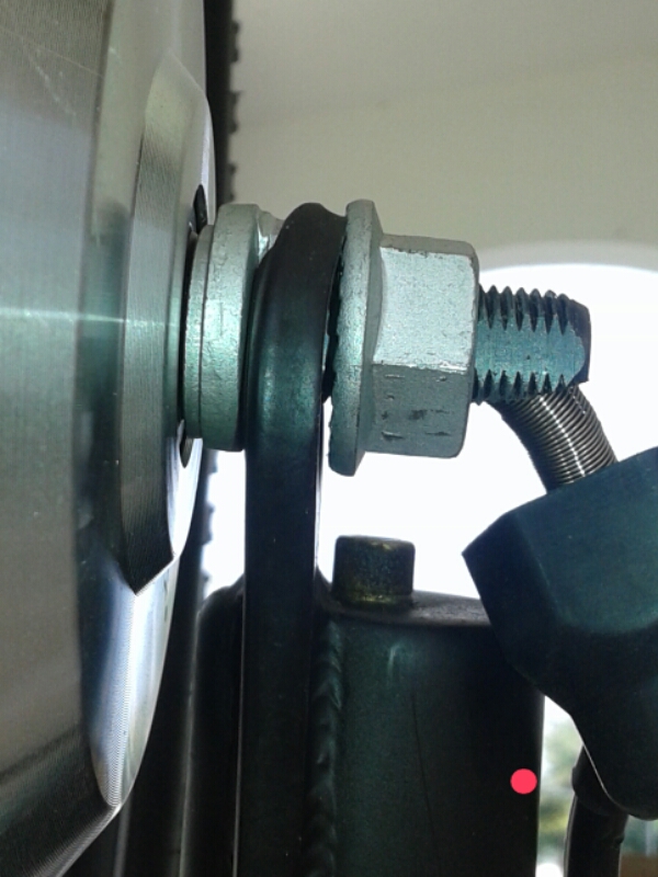

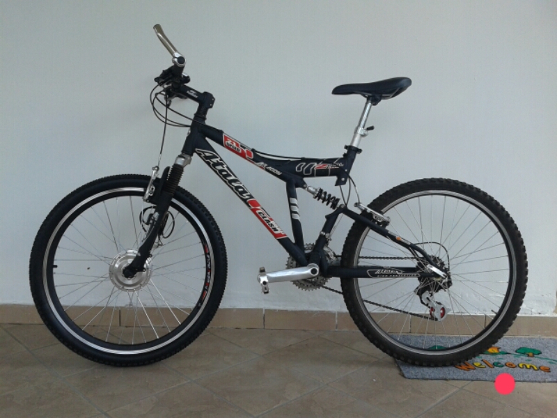

Ecco il nuovo progettuno di bipa da lavoro per rimpiazare la Frisbee ciulata con il kit postato da ggaa11.
318,12 KB
Come si vede dalla foto sotto il dado poggia sulla curvatura della forchetta della forcella. Da un altro 3D mi pare di ricordare che stringendo il dato rischio di spezzarla.
Suggerimenti su come procedere?
Interporre una rondella di diamentro inferiore pari a quella della ruota originale? Nel caso lischia o dentata? O una rondellona spessa di gomma?
Grazie in anticipo!
285,67 KB
Modificato da - @lby64 in data 30/08/2018 14:23:05
Inserito il - 30/08/2018 : 14:46:23  Mostra Profilo Invia a Barba 49 un Messaggio Privato  Rispondi Quotando
Devi fare o comunque trovare una rondella abbastanza spessa che entri in quella depressione che era l'alloggiamento del perno a sgancio rapido e che ne sporga leggermente, il dado del motore deve stringere solo su quella rondella, altrimenti spezzi il forcellino!!!
Cerca però di limare leggermente il fondo delle asole in modo che l'asse del motore si inserisca un po' più profondamente, così com'è adesso è quasi fuori dalle asole!!!
Molto probabilmente dovrai limare due rondelle "commerciali" con foro da 12mm in modo da renderle ovali, è difficile che due rondelle rotonde entrino correttamente in quello spazio visto che l'asse del motore NON si trova al centro della depressione, anche se limi un po' le asole rimarrà spostato.
PS) Ma perchè vi ostinate a montare i motori nelle forcelle? é più difficile, più pericoloso e la bici si guida peggio, quindi non capisco...
Modificato da - Barba 49 in data 30/08/2018 14:47:29

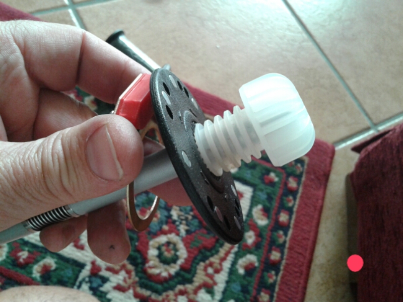

Ho indagato, la centralina è del tipo senza display. L'acceleratore ha incorporato un tasto di accensione spegnimento e con l'acceleratore il motore funziona. Portroppo funziona anche con PAS collegato anche se non ancora istallato (quindi non a norma). Secondo voi con PAS installato e senza acceleratore il motore funziona in modo legale ma con solo una velocità fissa? Con batteria collegata la centralina è sempre alimentata non avendo a quel punto alcun interruttore disponibile?
Inserito il - 30/08/2018 : 17:06:02  Mostra Profilo Invia a Barba 49 un Messaggio Privato  Rispondi Quotando
Il fatto che la centralina sia sempre alimentata non presenta nessun problema, non consuma niente una volta spenta attraverso il pulsante on-off, il pas montato da solo è legalissimo, solamente che non avendo nessuna possibilità di regolarne l'intervento dal display avrà un funzionamento quasi tutto/niente per nulla piacevole e poco gestibile nel traffico: Mi raccomando, monta le leve con i miscroswitch perchè con il pas anche se smetti di pedalare l'assistenza continua per qualche attimo e solo frenando si interrompe subito!!!
@lby64
2090 Messaggi
Inserito il - 30/08/2018 : 18:24:56  Mostra Profilo Invia a @lby64 un Messaggio Privato  Rispondi Quotando
Grazie come sempre gentilissimo.
Fatto delle prove "a secco" facendo girare la rotellina magneti con un tappo di plastica dall'ultima bottiglia di Prosecco (e stasera me ce ne vorrà un'altra per dimenticare) su di una penna. La situazione è pure peggio del previsto. Se l'acceleratore che integra il tasto di accensione è scollegato non funziona niente.
In altre parole la configurazione legale PAS senza acceleratore non va.
Adesso mi toccherà pure vedere che cavi ponticellare per simulare il tasto di accensione ON.
Na vera porcata!

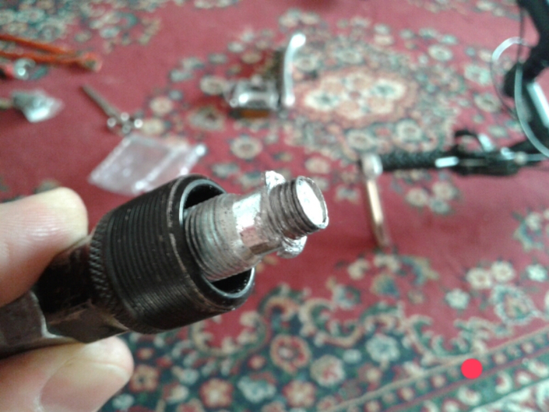

Come non bastasse la punta dell'estrattore della pedivella si è autofilettato dentro il filetto del dado del perno quadro quando ho estratto la pedivella. Ma che materiale di M gira?
327,33 KB

Inserito il - 30/08/2018 : 18:32:49  Mostra Profilo Invia a Barba 49 un Messaggio Privato  Rispondi Quotando
Non puoi scollegare il connettore dell'acceleratore, basta che "sfili" dal connettore stesso il cavo di ritorno del segnale che di solito è verde o bianco, a quel punto la manopola non funzionerà più ma l'interruttore si!!!

Gli estrattori per pedivelle devono avere un apposito "tappo metallico" altrimenti entrano nella filettatura e la rovinano (infatti il mio non ce l'ha e mi ha rovinato i filetti ) ma una roba come la tua mai vista....
