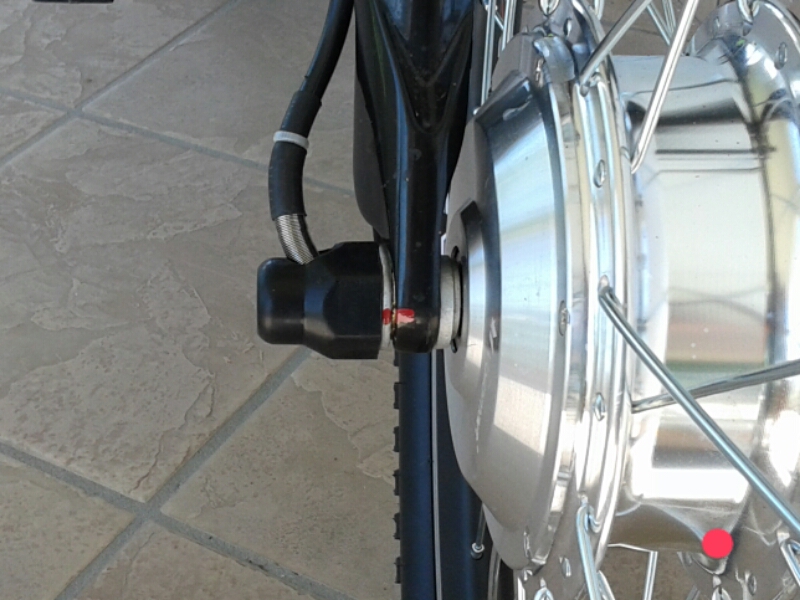

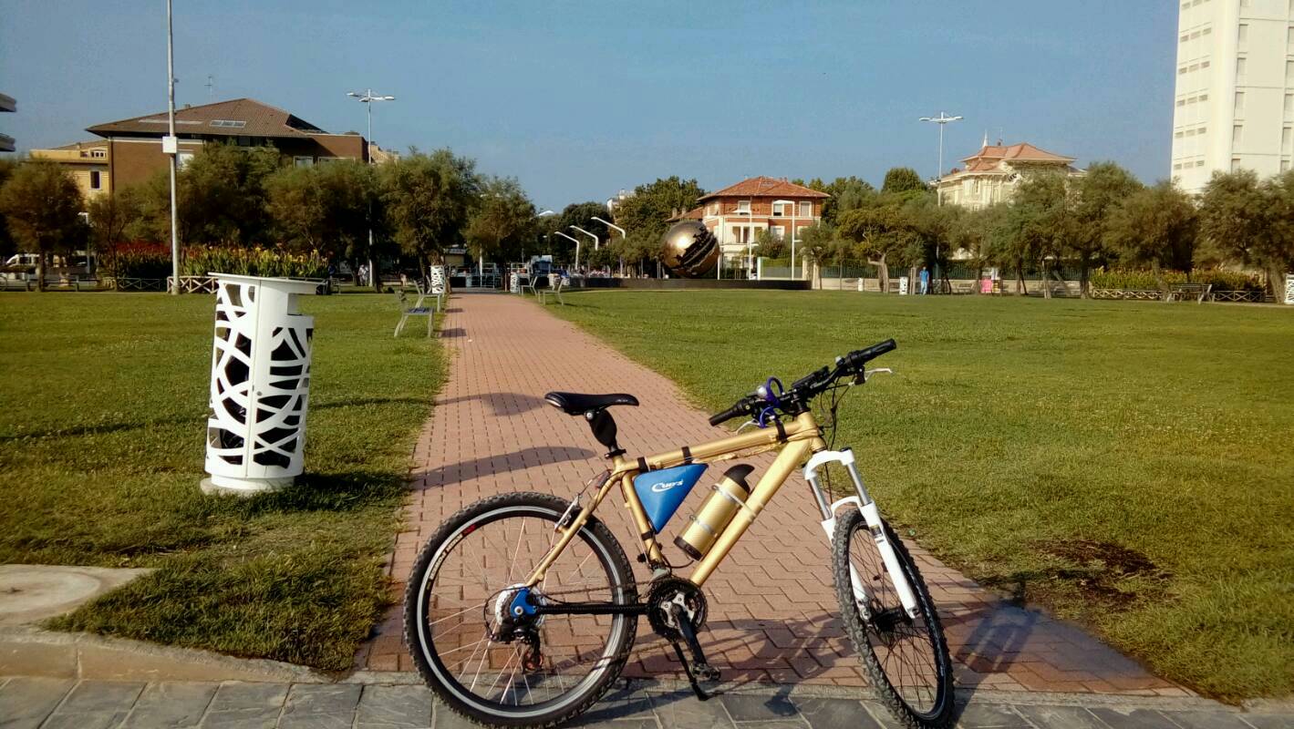

Riassumendo per rimpiazzare le simil frisbee ex piombo rubate ero incerto se comperarne altre usate (si trovano facilmente a 150€) o usare questo piccolo hub da 160€ con un paio dei tanti vecchi arrampichini. Dato i forcellini curvi ho cambiato arrampichino e questo è il risultato.
320,56 KB
423,84 KB
436,28 KB
@lby64
2090 Messaggi
Inserito il - 04/09/2018 : 14:30:53  Mostra Profilo Invia a @lby64 un Messaggio Privato  Rispondi Quotando
Peso totale completa 21kg.
Uso con acceleratore:
agilissima, il peso su ruota e batteria bassa e la ottima modulabilità dell'acceleratore la rende stabilissima, anche sul ghiaino, divertentissima.
Essendo solo front facilmente aggiungerò portapacchi con borse staccabili. Con una cifra ridicola ed un vecchio catorcio un mezzo da personal mobility quasi perfetto!
Data la forca con ammo e la comodissima sella con tubo a molla anche per l'argine con avallamenti si va come sul velluto. Rispetto ad una frisbee non c'è paragone! Pedalabilità con tripla anteriore identica all'originale. Fantastica!
Ora per soddisfare i nostri illuminati legislatori aggiungerò PAS e Cut-off rendendola una merxa molto più insicura ma legale.

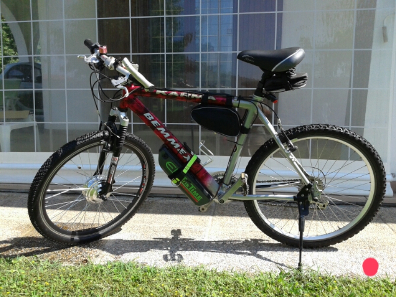

Inserito il - 21/09/2018 : 17:24:57  Mostra Profilo  Rispondi Quotando
Finita anche la mia...necessita di verniciare il box batterie e chiave... installare dei chiari a led custom e poi finita...Ho già fatto un 50km ed è perfetta solo che non so come postare le foto
