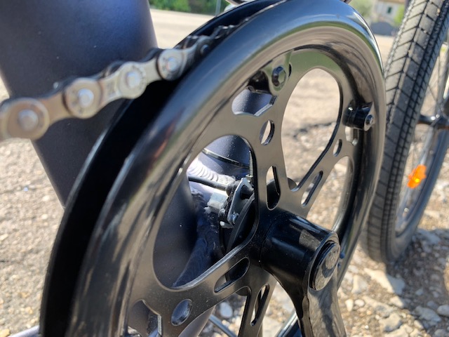

non riesco a capire però, io ho montato il disco del sensore tra la corona e il telaio, nella parte interna ci sono le calamite e nella parte esterna il disco è nero, il sensore è appoggiato sul telaio e ha il sensore vicino alle calamite. in questa maniera sono rispettate le frecce sul disco che indicano la rotazione (credo) però così si attiva girando al contrario i pedali.
Se io giro il disco il sotto la corona tralasciando che le frecce risulterebbero al contrario il sensore si troverebbe il lato del disco senza calamite, sarebbe giusto così ?
Oppure devo montare il disco dal lato senza corona ? Non mi è chiara la faccenda...
Sfizio78 Inserito il - 07/10/2018 : 18:39:18
ho appena scoperto pewrchè non funziona il sensore di pedalata.... l'ho scoperto tirando la bicicletta sul muro.... il sensore di pedalata funziona se giro i pedali all'indietro :-( eppure c'è la freccia che indica la rotazione sul disco da mettere dietro la corona !!! Maledetti cinesi !!!

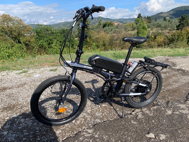

Ragazzi che avventura fare questa bicicletta.... allora direi che non è proprio da tutti, o almeno, non è da prendere sotto gamba se siete a totale digiuno di biciclette come me.
Non so nemmeno come iniziare e come raccontare, la faccio rapida e veloce poi magari se interessa racconterò con dovizia di particolari.

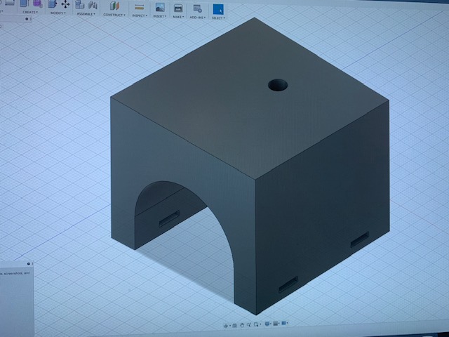

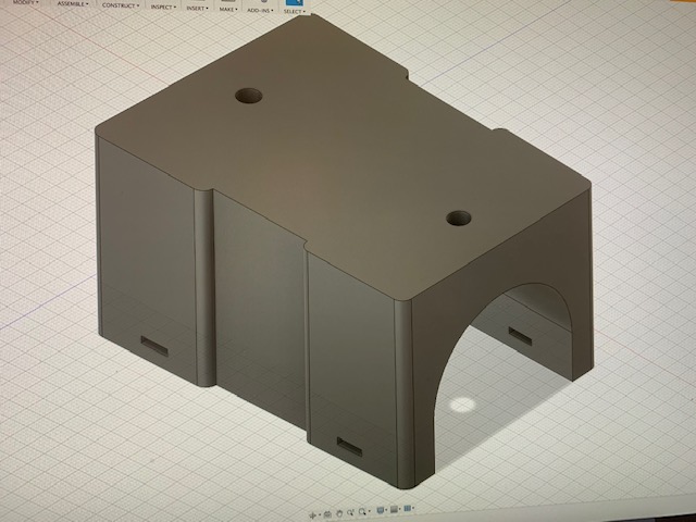

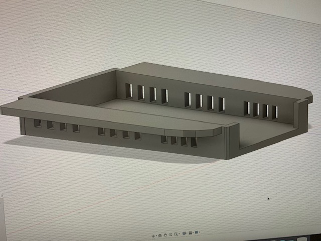

Prima mi sono disegnato e stampato con la stampante 3d questi 3 supporti, due per la batteria (che non volevo montare sul portapacchi) e per la centralina.
73,95 KB
71,78 KB
81,14 KB

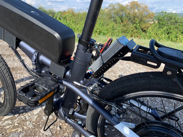

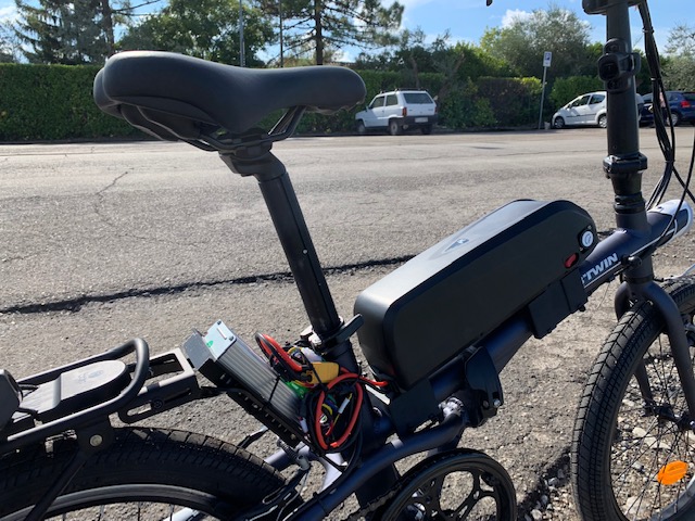

poi per montare il motore e il sensore di pedalata (che non sono riuscito a far funzionare) dovete armarvi di appositi estrattori, sia per i pedali, sia per il rocchetto posteriore, senza non iniziate nemmeno, io ho perso 10 giorni solo per avere il tempo di ordinarne uno sbagliato, e poi andare a ricomprarlo al negozio, poi scoprire che serviva anche quello per i pedali e trovare il tempo di andare a comprare anche quello. in caso procurateveli prima. Io da ignorante totale in materia non sapevo mi sarebbero serviti.
Le foto che state per vedere sono di oggi, terzo tes, le prime due volte ho bucato subito, non mi chiedete il perchè, non lo ho capito, ma si sono bucate due volte le camere d'aria dalla parte del cerchio.... boh...
La bicicletta è ancora da finire, devo trovare il modo di nascondere i fili fasciandoli e devo riuscire a far funzionare il sensore di pedalata.

per adesso mi fermo, poi vi dovrò chiedere un bel po' di cose, non è stato facile senza ne una istruzione ne una guida capire cosa fare e come farlo, anche perchè non torna mai niente e ti devi sempre arrangiare per cercare una soluzione.

La batteria so dove metterla ma la centralina no, mi sa che dovrò contro comprare il portapacchi posteriore

Sicuramente cambiare una camera d'aria è più semplice con una bicicletta. Di cosa ti preoccupi?
Studia, invece, bene dove e come collocare batteria e centralina.

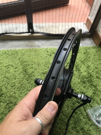

Tragedia, nel trasporto ha preso una botta il cerchio
64,88 KB
spero che si riesca a raddrizzare in qualche maniera

Perfetto il cerchio e i raggi sono tutti neri come avevo chiesto al mangiatore seriale di riso, fantastico ! alla fine 280 più 58 euro sono 338 euro.

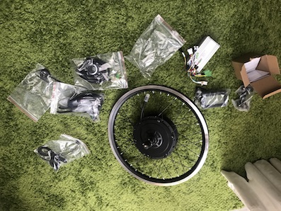

Aggiornamento: arrivato il kit con la ruota il motore, centralina e compagnia cantante, manca la batteria che dovrebbe arrivare dalla Spagna.
Fortunato: speso solo 58 euro di sdoganamento.
Stasera apro il pacco e vediamo se contiene mattoni o quello che ho ordinato.

Poniamo che la questione motore sia risolta, passiamo alla batteria, mi piacerebbe posizionarla sul telaio centrale per non avere tutto i pesi dietro, questo anche grazie all'esperienza dell'altro utente che ha già elettrificato una tilt500 con il BBS01 che avendo montato la batteria sul portapacchi posteriore evidenziava un evidente alleggerimento della ruota anteriore, e lui ha il BBS centrale che riposta un po' di peso davanti, cosa che io non avrei avendo scelto il motore sul mozzo posteriore.
Vedendo però le dimensioni che sono praticamente tutte da 36 cm non può essere montata facilmente sul telaio centrale in quanto lo spazio prima dello snodo è di circa 30 cm. Andrebbe quindi alzata come in foto e andrebbero creati dei piccoli supporti da fissare al telaio per alzarla e lasciare libero il meccanismo di piega.
30,39 KB
Si crea però un problema dopo la chiusura, uscendo più del telaio richiede una quantità di filo maggiore per poter effettuare quella curva, filo che poi da bici aperta, sarebbe una cosa sicuramente inguardabile e forse anche fastidiosa.
tendenzialmente le batterie hanno un cavo che esce già saltato dentro o hanno uno spinotto ? Potrei attaccare e staccare in caso alla bisogna, in alternativa dovrei creare io uno spinotto da attaccare a bici aperta e staccarlo per chiuderla.
33,8 KB
