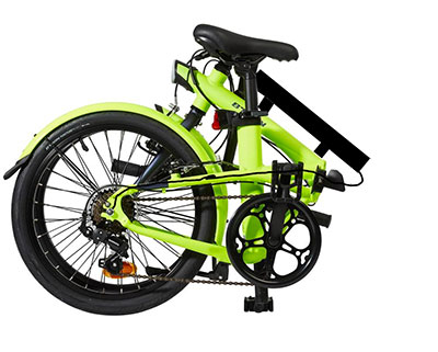

Per una serie di fattori ( tra i quali l'acquisto compulsivo ) e la reale necessità ieri ho preso una tilt 500.
In un paio di giorni ho già capito che la mia gamba destra causa caduta in moto non va molto d'accordo con gli sforzi per le salite.
Ora sono al mare e ce ne sono poche e va bene così, però quando tornerò a Firenze abitando in collina sarà un grosso problema poterla usare.
Dovrei riuscire a creare una piccola scalatrice, non mi interessa molto la velocità, 25 mi vanno più che bene, ma dovrei fare in modo di riuscire a fare le salite con una pedalata quasi simbolica. Come se si fosse in pianura con una bici muscolare.
Con 25/30 km di autonomia darei contento.

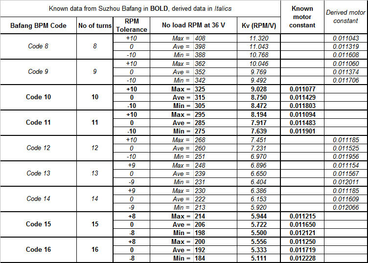

Devi prendere un codice 12 e fartelo raggirare. Se compri la motoruota già fatta non va bene, il motore è troppo lungo per andar bene in salita.

@Sfizio: Devi semplicemente acquistare un motore (di qualsiasi marca, non lavoro per la Bafang) che abbia un regime di rotazione a 36V di circa 285RpM, e che quindi montato sulla tua bici con ruote da 20" spinga fino a 25Km/h massimi...
Se acquisti un motore più "veloce" poi in salita non tira assolutamente.
Naturalmente a quel punto puoi anche decidere di portare la potenza a 350W, basta acquistare la giusta centralina, magari presso lo stesso fornitore!
Per far raggiare una ruota devi recarti da un ciclista, porti tu il cerchio (fai attenzione perchè i motori sono tutti con 36 raggi, mente i cerchi no), il motore e i raggi e fai solo fare il lavoro.
@Sergiom1961: Un motore codice 12 fa 260RpM a vuoto, quindi su strada con ruota da 20" va solo fino a 20-22Km/h.

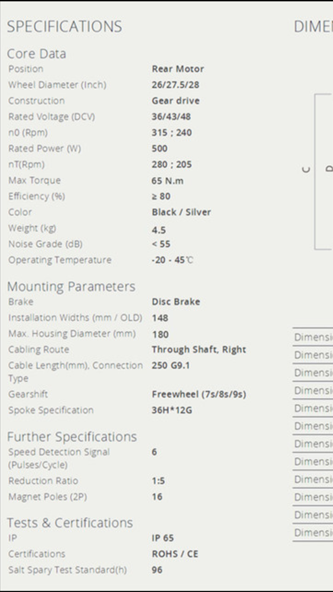

Inserito il - 17/08/2018 : 14:58:23  Mostra Profilo Invia a Sfizio78 un Messaggio Privato  Rispondi Quotando
Ragazzi, siete preziosi.
Allora stavo cercando questo motore da 285 circa Rpm.
Ma devo guardare i giri nella scheda con la scritta n0 o nT? Perché per esempio non questa scheda con gli rpm nT ci saremmo, 280 se guardo n0 No, Siamo a 315.
Mmmm non riesco ad allegare il file dal cellulare

Inserito il - 17/08/2018 : 15:10:59  Mostra Profilo Invia a Sfizio78 un Messaggio Privato  Rispondi Quotando
1000,36 KB

@Sergiom1961: Siccome Sfizio78 ha specificato che gli bastano 25-30Km di autonomia e quindi una 36V-10Ah gli sta già larga se passa a 48V non potrà comunque scendere sotto i 10Ah per i soliti motivi (corrente di spunto, paralleli di almeno quattro celle), e una 48V-10Ah costa di più di una 36V-10Ah, tutto qua...
@Sfizio 78: Quel motore non va bene, ha la larghezza di istallazione di 148mm (Installation Widths) ed è quindi un motore per telai particolari, tipo Fat Bike...
Le nostre bici hanno il carro largo 135mm!

Si Barba, poi é anche 500w ma l'ho preso come esempio, quali dei due ROM devo guardare ?
Inserito il - 17/08/2018 : 20:20:09  Mostra Profilo Invia a Barba 49 un Messaggio Privato  Rispondi Quotando
Non sono abituato a simili distinzioni, di solito il venditore fornisce gli RpM di un determinato motore alla tensione di 36V (o altre ove specificato) e questi di solito si intendono "a vuoto", cioè a ruota sollevata... Ad esempio la Bafang da per i suoi BPM (11) 285RpM, che a vuoto su ruota da 20" sono 27Km/h, ma poi su atrada sono circa 3-4Km/h in meno...

Stamani ho preso la bici per andare a fare colazione sul lungomare... ma ragazzi... mi sorpassano tutti ! Ci sono queste signore con le biciclette classiche con il cestino e le ruote grandi che mi stanno davanti e sono senza cambio ! Riesco a stare davanti soltanto alle Graziella se le guida un vecchino....
La mia ha 7 rapporti e vado sempre in 5 o 6 marcia per non faticare ma sono una lumaca...
Io non ho il tachimetro sulla bici ma a quanto andranno mai le signore con la bici classica ?
Inserito il - 18/08/2018 : 11:57:07  Mostra Profilo Invia a Barba 49 un Messaggio Privato  Rispondi Quotando
Le pieghevoli sono state pensate per un impiego assai particolare, tipo dal bagagliaio dell'auto fino al lavoro o al centro storico... Per tutti gli altri impieghi meglio una City Bike della Carrefour!!!

Il BPM codice (12) fa 239RpM e il codice (14) fa 222RpM, sempre a 36V...
Se li alimenti con una batteria da 48V (13S) avrai rispettivamente 319RpM e 296RpM a vuoto, che su ruota da 20" corrispondono a circa 27Km/h e 24Km/h...
Se invece ti fai assemblare una batteria da 52V (14S) allora le velocità passerano rispettivamente a 30Km/h e 27Km/h...
Ovviamente ambedue le soluzioni ti consentirebbero di scalare trinità dei monti!

Per il resto sbagli, un motore che a 36V fa 25Km/h poi in salita tira MOLTO meno rispetto ad un motore che alimentato a 36V farebbe "solo" 20Km/h ma che alimentato a 48V raggiunge lo stesso i 25Km/h, anche se lo porti a 500W c'è un abisso come prestazioni in salita!!!
In pratica un BPM codice (13) che a 36V su ruota da 20" farebbe solo 20Km/h e se lo alimenti a 48V raggiunge i 27Km/h è un arrampicatore MOLTO più efficace di un BPM (11) che a alimentato 36V spingerebbe la tua bicina fino alla stessa velocità, fidati...
Sono proprio diversi gli avvolgimenti, c'è poco da fare.

Ragazzi credo di aver trovato il Bafang BPM con codice 12 da alimentare a 48volt, in modo da raggiungere i 25km/h e avere buon tiro in salita.
Ci metto il link: https://it.aliexpress.com/item/Free-shipping-48V-500W-bafang-BPM-Gear-Hub-Motor-High-Speed-E-bike-rear-Motor/32814146732.html?spm=a2g0y.search0104.3.71.408d24962Gfe3D&ws_ab_test=searchweb0_0,searchweb201602_1_10152_5724111_10151_10065_10344_10068_10342_5724211_10343_10340_10341_5724311_10696_5724011_10084_10083_10618_10304_10307_10820_10821_10302_10843_10059_100031_10103_5725011_10624_10623_10622_10621_10620_5724911,searchweb201603_2,ppcSwitch_5&algo_expid=34633e4b-ca63-4330-9683-b8fa7f9fd15d-13&algo_pvid=34633e4b-ca63-4330-9683-b8fa7f9fd15d&priceBeautifyAB=0
Ora continuo con la lista della spesa, cosi vediamo quanto andrei a spendere
Sfizio78
47 Messaggi
Inserito il - 22/08/2018 : 14:10:05  Mostra Profilo Invia a Sfizio78 un Messaggio Privato  Rispondi Quotando
Andrebbe bene da 10Ah ? Perche sennò son 400 e passa euro solo di batteria.. .
Sergiom1961
1861 Messaggi
Inserito il - 22/08/2018 : 14:10:36  Mostra Profilo Invia a Sergiom1961 un Messaggio Privato  Rispondi Quotando
Fai attenzione! È un motore 48volt su Ruota 26"
Quindi raggiunge i 27 kmh su quella ruota.
Se lo metti su una 20" andrai massimo a 20 all'ora.
Devi prendere un bpm a 36 volt e alimentarlo a 48v.
Sergiom1961
1861 Messaggi
Inserito il - 22/08/2018 : 14:21:27  Mostra Profilo Invia a Sergiom1961 un Messaggio Privato  Rispondi Quotando
Tipo questo...
https://m.it.aliexpress.com/item/32699550062.html?pid=808_0001_0101&spm=a2g0n.search-amp.list.32699550062

Danno quattro valori
I primi due ad assorbimento zero W, forse sono riferiti a 36 e a 48 volt?
Gli altri due ad assorbimento 250W, sempre a 36 e 48 volt?
Scusami ma non riesco ad andare oltre...

Comunque ho visto che loro riportano 80Nm di coppia che é uno dei più alti... Poi é codice d12.... boh...
Alcedo non lo ha... indo lo compro sto motore ?
Sfizio78
47 Messaggi
Inserito il - 22/08/2018 : 18:03:45  Mostra Profilo Invia a Sfizio78 un Messaggio Privato  Rispondi Quotando
Tralasciando che é fa 148 ma questo ha 38Nm di coppia che sono pochi rispetto a gli 80 che ho trovato sull'altro... Poi mi chiedo, ma sarà vero ?
Sergiom1961
1861 Messaggi
Inserito il - 22/08/2018 : 18:33:28  Mostra Profilo Invia a Sergiom1961 un Messaggio Privato  Rispondi Quotando
Ha meno Nm perché è 36 volt.
Quello che hai lincato tu è nativo 48volt e se lo metti sulla tua ruota da 20“ fai venti all'ora. Ma l'avevo già scritto...
Sfizio78
47 Messaggi
Inserito il - 22/08/2018 : 20:04:16  Mostra Profilo Invia a Sfizio78 un Messaggio Privato  Rispondi Quotando
Ma scusa hanno praticamente gli stessi rpm, c'è qualcosa che non riesco a capire... cheblibfaccia a 36v o 48v 280rpm saranno sempre la stessa velocità o sbaglio ? Ovviamente sulla stessa ruota intendo.
Inserito il - 22/08/2018 : 20:51:33  Mostra Profilo Invia a Barba 49 un Messaggio Privato  Rispondi Quotando
@Sfizio, rileggiti i post sopra!
Un motore che a 36V fa 280RpM (valore a casaccio) in salita tira MOLTO meno di un motore che fa i soliti RpM ma a 48V, c'è un abisso!!!
Se leggi i test sulla bici NCM Milano alimentata a 48V vedrai che pur essendo a norma di legge (27Km/h) in salita surclassa qualsiasi bici alimentata a 36V con motore nel mozzo...
Le prime bici erano addirittura alimentate con motori a 24V, ma erano talmente penose in salita che hanno subito smesso di produrle riservando quella tensione solo ad alcuni motori centrali...

Vedendo però le dimensioni che sono praticamente tutte da 36 cm non può essere montata facilmente sul telaio centrale in quanto lo spazio prima dello snodo è di circa 30 cm. Andrebbe quindi alzata come in foto e andrebbero creati dei piccoli supporti da fissare al telaio per alzarla e lasciare libero il meccanismo di piega.
30,39 KB
Si crea però un problema dopo la chiusura, uscendo più del telaio richiede una quantità di filo maggiore per poter effettuare quella curva, filo che poi da bici aperta, sarebbe una cosa sicuramente inguardabile e forse anche fastidiosa.
tendenzialmente le batterie hanno un cavo che esce già saltato dentro o hanno uno spinotto ? Potrei attaccare e staccare in caso alla bisogna, in alternativa dovrei creare io uno spinotto da attaccare a bici aperta e staccarlo per chiuderla.
33,8 KB
wsurfer
859 Messaggi
Inserito il - 26/08/2018 : 15:46:18  Mostra Profilo Invia a wsurfer un Messaggio Privato  Rispondi Quotando
Potresti mettere uno spinotto tipo XT60 sulla batteria. Colleghi e scolleghi ogni volta che pieghi la bici.

Allora vi linko quello che avrei scelto, così se avete voglia potete dare una occhiata anche voi.
Questo è il motore, è un bafang BPM codice 13, quindi dovrebbe essere quello che Braba mi prendeva come sempio per essere alimentato a 48 volt, raggiungere i 25km/h e avere buon tiro in salita, messo in un kit dove oltre a tutto il necessario tranne la batteria è anche già montato sul cerchio da 20 posteriore.
Link: https://www.aliexpress.com/item/2017-Bicicleta-Eletrica-48v500w-Bafang-Front-rear-Electric-Bike-Conversion-Kit-Brushless-Hub-Motors-20-26/32827435759.html?spm=a2g0s.13010208.99999999.260.30453c00soLog2
Questa invece è la batteria, non ho idea delle celle utilizzate.... una 48V-13Ah spero possa bastare per una ventina di Km di cui 6/7 in salita.
Link:https://www.aliexpress.com/item/-/32898841931.html?spm=a2g0s.13010208.99999999.266.30453c00soLog2
Che dite potrebbe andare bene questa roba ?
Ad agosto con la carta ho già speso un capitale per le ferie, ma come scatta settembre vorrei effettuare l'acquisto.
Riporto anche la tabella dei Bafang BPM che ho trovato su internet, il codice 13 dovrebbe fare circa 6,6 giri per Volt, quindi alimentandolo a 48V dovrebbe arrivare a 316 RPM massimi, in teoria, poi farà qualche giro meno nella pratica se non ho capito male.
316 RPM su ruota da 20 a quanto equivalgono in km/h ?
148,01 KB
Modificato da - Sfizio78 in data 26/08/2018 19:13:52
Sfizio78
47 Messaggi
Inserito il - 26/08/2018 : 19:29:42  Mostra Profilo Invia a Sfizio78 un Messaggio Privato  Rispondi Quotando
Dai calcoli molto empirici che ho fatto io, dovrebbe dare teoricamente 29KM/h, se fa effettivamente meno del dichiarato si potrebbe dire che come dice Barba farà 27km/h, il che per me sarebbe perfetto.
Ora attendo vostri riscontri se avete voglia.
Inserito il - 27/08/2018 : 11:48:55  Mostra Profilo Invia a Barba 49 un Messaggio Privato  Rispondi Quotando
Il BPM (13) va appunto 239RpM a 36V, quindi 319RpM a 48V, che su ruota da 20" significano circa 30Km/h a ruota sollevata e circa 26-27Km/h su strada.
Se invece di una batteria da 48V 13S tu impiegassi una 52V-14S allora la velocità aumenterebbe ancora fino a circa 29Km/h, io ho sempre batterie da 14S sulle mie bici "da 48".
Come arrampicatore quel motore montato su ruota da 20" è fenomenale, va già abbastanza bene con ruote da 26"...
Ps) Come puoi notare dalle scritte quel motore è destinato ad essere montato su ruota da 20", proprio perchè a 48v raggiunge i 27Km/h massimi previsti dal CdS.
La centralina è da 22A massimi, quindi avrai oltre 1000W di potenza di picco quindi attento alle impennate di potenza da fermo: Tieni sempre un livello di assistenza basso, sia per questo che per la salute della batteria da 13Ah!!!
Modificato da - Barba 49 in data 27/08/2018 11:56:45
