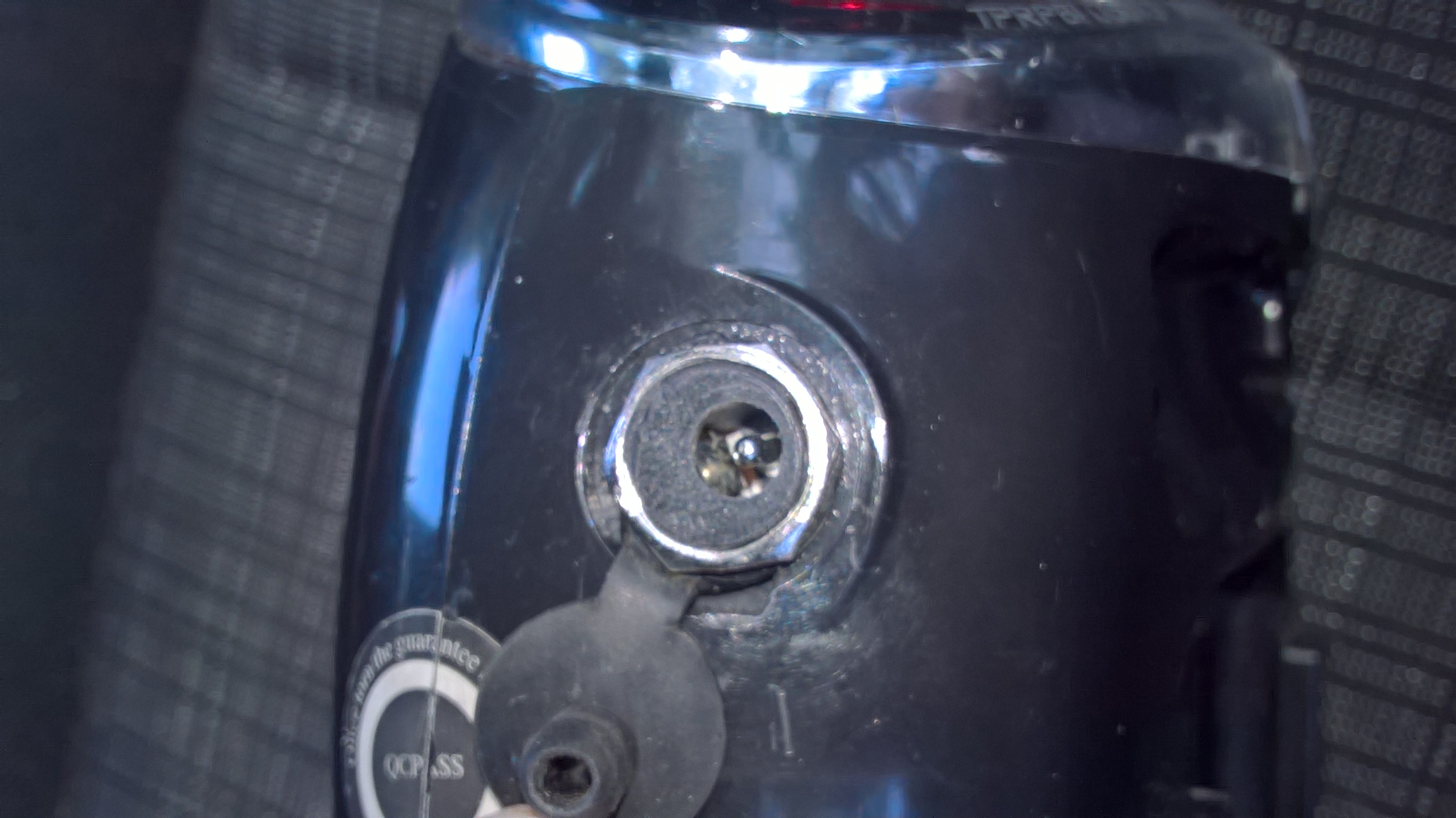

Inserito il - 10/09/2018 : 16:35:58  Mostra Profilo  Rispondi Quotando
Ne la bici ne la batteria sono miei.
Siccome mi arrangio a riparare cose elettroniche mi hanno dato solo il pacco batteria a cui trovare un caricabatteria adatto.
La bici credo che sia,dato la sigla del caricabatteria una Italwin.E andava fino quando si è scaricata .
Ora provero'a comprare sul WEb un caricabatteria per il Litio,la mia unica proccupazione è che se ha problemi il BMS o un cella lo compro per niente.
Allego la foto del connettore del caricabatteria,ha un nome preciso per comprarlo esatto su Internet?Ho trovato connettori (Connettore DC5.5 * 2.1)(Connettore Elcart) su Amazon ,quale è quello esatto?
876,19 KB

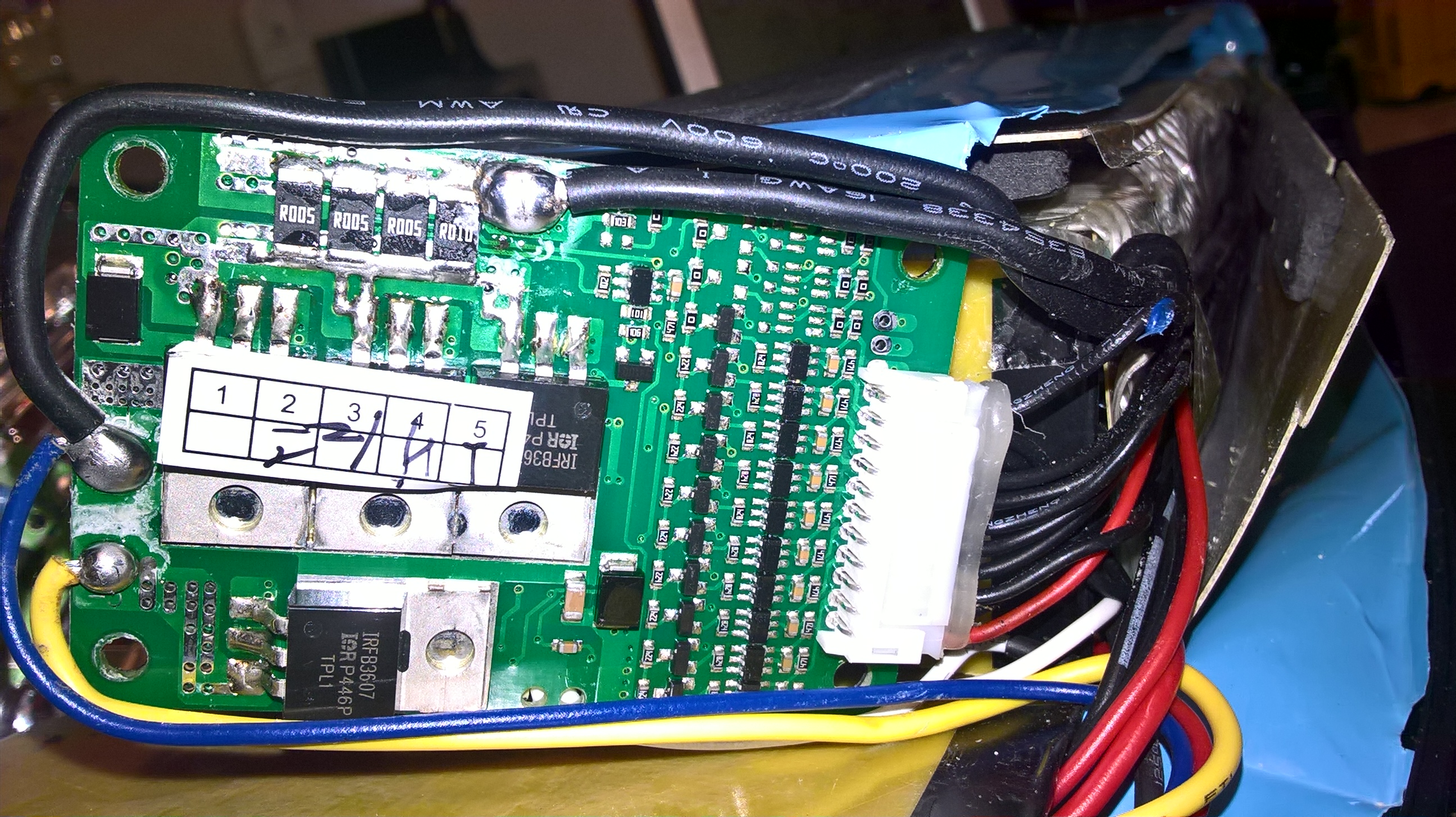

Inserito il - 19/09/2018 : 17:41:04  Mostra Profilo  Rispondi Quotando
Come volevasi dimostrare non carica.
Ho comprato caricabatteria originale Italwin,dal caricabatterie esce 42V,ma dopo un ora di ricarica non da segni di vita.Sempre tutto spento(ha le luci incorporate).
Ho smontato il pacco batterie interno e sono arrivato alla BMS.Non c'è nulla di anomalo esteriormente(vedi foto).
Sarà BMS saltato?Chi puo' ripararmi il pacco batterie(spedendolo?)

misura le tensioni sulla fettuccia del bms,se trovi tensioni diverse o sotto i 3 volt le celle sono da buttare,
se sono tutte uguali allora è guasto il bms

Inserito il - 19/09/2018 : 20:16:35  Mostra Profilo  Rispondi Quotando
Ho già rimontato tutto..
Sulla fettuccia intendi sulla spinetta della BMS?
Sul filo rosso della spinetta arriva il positivo del caricabatteria,
sul cavo blu(quello insieme al cavo nero arriva il NEGATIVO).
Non c'è nulla invece sull'altro cavo nero,che probabilmente è il via libera dell'uscita per la ricarica celle.
Se è proprio necessario rismonto tutto e controllo i voltaggi sulla spinetta.
Se è KO la BMs non ho il tempo per reperirla,non conosco proprio il settore.Sono ,immagino diverse da modello a modello.
Altrimenti vi scrivo via PM per la riparazione.

Inserito il - 19/09/2018 : 21:29:34  Mostra Profilo Invia a andrea 104KG un Messaggio Privato  Rispondi Quotando
Adessononmi ricordo bene ma fissando il + del tester sul rosso a batteria carica dovrestileggere 4,2v sulprimo nero, 8,4 sul secondo e così via incrementale fino al max. Oppure primo secondo 4,2 secondo terzo 4,2 tutti uguali (attenzione a non fare corti!) Se hanno tensioni diverse c'è qualcosa che non va...
Mi correggano i super esperti perche l'ho fatto diverse volte ma molto tempo fà

Inserito il - 19/09/2018 : 22:56:48  Mostra Profilo  Rispondi Quotando
Misurato e ho questi valori dal + al primo nero e via via gli altri fili neri________3,45--7,95--10,45--13,91--16,97--20,44--23,93--27,40--30,88--34,35.
Mi sembra che i valori siano corretti giusto?
QUindi il problema è la BMS bruciata?
Come fare a reperire quel modello esatto?

Inserito il - 19/09/2018 : 23:56:15  Mostra Profilo Invia a essegi un Messaggio Privato  Rispondi Quotando
3,45 + 4,50 + 2,50 + 3,46 + 3,06 + 3,47 + 3,49 + 3,47 + 3,48 + 3,47 = 34,35
Direi che la batteria è totalmente sbilanciata e la terza serie probabilmente è proprio andata

Potresti provare a caricare singolarmente le celle sbilanciate o perlomeno
riportarle tutte ad almeno 3V e vedere se a quel punto il BMS avvia la carica
Tanto oramai il caricabatterie lo hai preso nuovo e la batteria è aperta.

Inserito il - 20/09/2018 : 17:27:34  Mostra Profilo  Rispondi Quotando
Quello di ricaricare le singole celle non sono in grado di farlo,il pacco è tutto sigillato.
Non è che il BMS è Ko?
E' inutile sostituire la scheda allora?
Ho scritto in PM a FabioR6 ,se c'è qualcun altr oche ripara batterie e schede me lo dica in PM che spedisco la batteria.

Inserito il - 21/09/2018 : 09:31:38  Mostra Profilo Invia a dibi un Messaggio Privato  Rispondi Quotando
Se anche tu riuscissi a sostituire la scheda non riusciresti comunque a bilanciare la batteria ricaricandola.
I BMS riescono a compensare solo piccole variazioni di tensione.
Devi necessariamente rivolgerti ad un tecnico.

Inserito il - 21/09/2018 : 16:13:23  Mostra Profilo Invia a ercole67 un Messaggio Privato  Rispondi Quotando
IIl terzo ed il quinto parallelo, quelli a 2,5v e 3,01v, puoi caricarli semplicemente usando un vecchio caricatore per telefonino infilando i due cavi + e - nello spinotto che va al BMS, avendo l'accortezza di misurare ogni tanto la tensione raggiunta per non superare i 3,45v degli altri paralleli. Poi utilizza un po' la batteria per fare scaricare il parallelo a 4,50v e ricarica normalmente. Dopo tre o quattro volte di carica/scarica spesso si equilibrano però ti conviene misurare nuovamente la tensione singolarmente per vedere come va.

Inserito il - 22/09/2018 : 14:21:55  Mostra Profilo  Rispondi Quotando
Ho riequilibrato gli elementi con un caricabatteria per telefonino.
Ora gli elementi sono : 3,47--3,48--3,48--3,48--3,48--3,47--3,48--3,48--3,48--3,47--
Attaccato il caricabatteria ,NON carica.
Con i caricabatteria inserito ho il negativo (-) sui tutti i tre fili grossi della BMS,( 41,5 Volt).
Ma se vado a misurare dal filo rosso della spinetta (+)l'inizio della serie,all'ultimo filo della spinetta (fine della serie),ho sempre la tensione della batteria scarica 34,5 V come se non ci fosse uscita.
Penso semrpe di piu' che sia BMS che non funziona.Cosa dite?Come fare a sostituirla?

Inserito il - 23/09/2018 : 09:12:01  Mostra Profilo Invia a FabioR6 un Messaggio Privato  Rispondi Quotando
Ho letto la discussione e comunque se avevi un parallelo sotto i 3 volt la scheda BMS interviene ed impedisce sia la ricarica che la scarica.
Quando un parallelo scende sotto i 3 volt non è mai buona cosa ricaricarlo...
Comunque sia se anche potessi fare una scarica vedresti che quel parallelo tornerà a scendere rapidamente sotto i tre volt prima degli altri Quindi va' sostituito.

Inserito il - 24/09/2018 : 00:04:17  Mostra Profilo Invia a ercole67 un Messaggio Privato  Rispondi Quotando
A volte i BMS vanno in blocco quando un parallelo scende troppo. Prova ad escluderlo dissaldando i cavi che gli portano la tensione e connetti il cavo di ricarica direttamente batteria/charger. Poi fai due prove: se il caricatore avvia la carica (non è detto, spesso dialoga con il BMS e quindi senza non si avvia) fai caricare sino a 40/41v, poi usala e scarica/ricarica due/tre volte per vedere se resta equilibrata e se è tutto ok ricollega il BMS. Se invece senza BMS la carica non parte prova semplicemente a dissaldare/ saldare nuovamente, talvolta in questo modo si sbloccano.
Fermo restando che è verissimo quello che dice Fabio, prima o poi il parallelo che è sceso a 2,5v morirà e dovrà essere sostituito.
