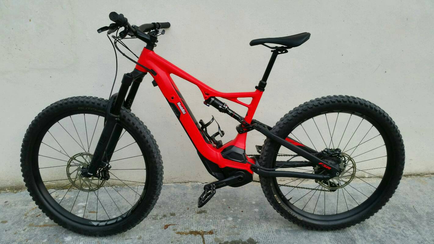

andrea 104KG Inserito il - 06/09/2018 : 21:22:33
Dopo tante sperimentazioni ho preso una turbo levo fsr 6fattie.

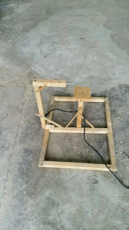

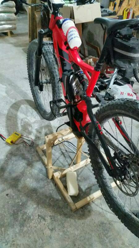

andrea 104KG Inserito il - 07/10/2018 : 17:07:29
Bravo bik3r! È proprio un cavalletto su misura per le levo.
Comunque anche marianor c'era andato vicino!

Quiz cos'è secondo voi?
47,74 KB
L'alternativa "legnosa" di questo:
https://www.facebook.com/StandUpMTB/
con cavo di ricarica incorporato
marianor Inserito il - 06/10/2018 : 22:44:20
un supporto dove viene appoggiato il carro o comunque la forcella ove c'è un hub per testarlo senza ammazzarsi :P
andrea 104KG Inserito il - 06/10/2018 : 22:42:01
47,74 KB

Considerazioni varie....
Ieri la compagnia di e-mtb mi ha fatto fare 35km TUTTO FUORISTRADA e in poco più di 2 ore. Alla fine mi sentivo come uno che è passato in un frullatore.
Oggi ho comunque fatto 40 km e 900mt di dislivello anche se con calma da solo, e per strade di campagna.
Devo ancora capire bene questi motori, al ritorno segnava 38% rimanente ma poi ho misurato la tensione della batteria ed era solo 35,8v a vuoto. Una batteria normale a quella tensione a vuoto è quasi scarica, non ha certo il 38% di carica. eppure sono sicuro di avere più di 10km su strada perche in un altro giro con 22% di batteria sono riuscito agevolmente a fare 3km tutti in salita e non era completamente finita.
Il fatto che carichi a meno di 42v mi fa pensare che per far durare più le batterie le carichino a un voltaggio più basso e che il cut-off non sia 31v ma meno...
Inoltre il motore cala sensibilmente meno di un hub al calare della batteria.
Però può darsi che questo sia dovuto semplicemente all'uso del cambio, cioè automaticamente uno tende a fare la stessa fatica usando rapporti più agili.
No so a cosa servano tali considerazioni
so solo che 500w ad uno col mio peso sarebbero stati stretti e limitanti. I soli 4h di una batteria cinese da monopattino da 50 euro fanno una bella differenza!
Per i consumi ho rilevato che un "collega" con la stessa bici a il 20% circa in meno di autonomia.
Se ne è aggiunto un altro (come prevedevo dopo i primi adesso la moda dilaga, ho solo dovuto aspettare 3 anni ) con una turbo levo usata del 2017 con batteria da 400w e lui ha finto il giro in fuoristrada praticamente a zero. Una ragazza di 60kg circa, con una turbo levo copia della mia aveva invece circa il 50% della batteria.
quindi si conferma che il fattore peso è rilevantissimo!
Ergo, se non volete perdere la garanzia e fare più km, meglio delle batterie aggiuntive è una bella dieta!

Daiwer grazie ancora, infatti il problema del grasso è che la polvere si attacca..
andrea 104KG Inserito il - 17/09/2018 : 23:46:04
Inoltre, vantaggionon trascurabile dell'exterder è che fai fare meno cicli alla batteria principale ela stressi di meno. Ovviamente tutto nel solito presupposto che il mio sistema duri.
Comunque la modifica fatta da Stefanschen al suo amico è da più di un anno che va, il che fa ben sperare!
Se non hai la batteria e non vuoi rischiare il kit della power farady credo sia il migliore, non credo ne abbiano venduto uno solo e non credo che continuerebbero a farlo se fa saltare qualcosa. Purtroppo come ti ho detto non vendono il solo cavo....
andrea 104KG Inserito il - 17/09/2018 : 23:37:47
Parlo per quello che ho letto in questo caso. Sul forum di mtb dicono che funziona. O meglio puoi escludere del tutto la batteria principale, il motore va ma non funziona più il cambio livelli, va a un solo livello di potenza e non si sa bene quale.
Oppure lasci accesa la batteria principale scollegando solo il + (non ho ben capito perchè ma la massa deve rimanere attaccata) e funziona tutto. Metti un interruttore sul + della principale che deriva il + alla seconda batteria e interrompe l'originale. Il meno lo metti in comune con la batteria originale. Così dicono che funziona alternativamente la prima e la seconda, ma non mi assumo responsabilità
Visto che comunque devi tirar fuori dei fili, mettere interruttori, batterie pesanti ecc non vedo perchè non fare come ho fatto io, magari con 20 celle da 3500mh e ben 7ah aggiuntivi e solo un kg di peso che in pratica è come non ci fosse (come una borraccia piena?)
La batteria originale è da 13ah circa, con 7ah arrivi a 20ah, penso che ci finisci le gambe!
se proprio 20ah non ti bastano mettine 30 di celle, sono sempre solo 1,5kg...
