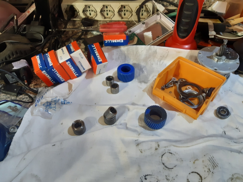

microchip Inserito il - 24/07/2020 : 11:31:55
Visto che oggi piove sono andato a sistemarmi gli ingranaggi (non quelli del cervello ormai non c'è più nulla da fare per quello)
Già smontando quello ultimo nuovo della trek si notano le diverse tolleranze, per farlo uscire ho dovuto batterlo un bel po, anche il frenacuscinetti nel rimetterlo sarebbe stato in più anzi forse dannoso, nel primo che avevo rotto invece andava dentro a mano con poco sforzo, pulito sgrassato e frenafiletti. Quello rotto di ieri sulla trek si notavano due rulli che si muovevano di traverso.
Alla fine poi non ho chiuso il lavoro di montaggio sulla bici, mi sono fermato alla chiusura del motore parziale, provato e poi adesso devo cercare una delle quattro viti che non trovo più nella scatolina
Ci vuole tanta pazienza comunque anche in questo ultimo caso alla fine ho dovuto smontarlo due volte per farlo andare bene, purtroppo lavorare su motore montato e non sul banco rende tutto più difficoltoso.

microchip Inserito il - 23/07/2020 : 20:02:47
No no il ruota libera, quelli tondi sono libero basta incastonarli. Ma adesso viene il bello da morir dal ridere.
Prendo la bici da corsa per andar a comperare grasso e frena cuscinetto, via a tutta birra a manetta attraversando campi per tagliare, sbuco in strada e mi tocca inchiodare in salita perché c'è una macchina che taglia. Ovvio che riparto come ero, assistenza al massimo e rapporto piccolo. Bingo altro cuscinetto andato appena cambiato 200km fa. Non c'è due senza tre
Diversamente dalle altre volte non si sentiva rumore di ferraglia, né come il secondo che sfrizionava, stavolta era proprio rumore di Cricchetto andato.
Non lo considero normale visto che sono situazioni che per me sono la normalità e non è mai successo una cosa del genere, il cuscinetto è un ricambio di pswpower e lo considero come difettatto per fare così dopo così poco tempo e strada.
Va be' vado al ferramenta a potenza al minimo, trovo il grasso ma non il frena cuscinetto. Vabbè mi metto al lavoro con calma e ripensando secondo me la cappella è stato il grasso che non dovevo mettere quando l'ho incastonato dentro.
Pulisco bene e con l'alcol tolgo ogni traccia dal cuscinetto, ci metto per scrupolo una mini goccia di fermafiletti e metto in morsa e infilo il cuscinetto nella ruota zigrinata. Già si sente un altro attrito.
Monto, provo e mi sembra bene, prendo un sottopasso pedonale molto ripido al massimo della potenza e rapporto più lungo, spingo in piedi sui pedali per salire e non ha fatto una piega.
Ho quindi rimontato e se ho fatto un lavoro decente non dovrebbero esserci problemi, resto dell'idea che il grasso abbia sia stata la causa.

Piccolo aggiornamento raggiunto quota 4.000km (3.926 per la precisione), il motore ieri sfrizionava sotto sforzo come una macchina che ha la frizione consumata e slitta. Fresco dell'inconveniente della trek riconosco il guasto nel cuscinetto unidirezionale del cuscinetto blu che sta cedendo. All'andata si è presentata qualche volta in partenza fino ad arrivare a casa che ormai era praticamente andato.
Questo è l'anno del cuscinetto blu non tanto di quello in delrin ma di quello interno unidirezionale. Non me ne sono meravigliato in fin dei conti è avvenuto più o meno allo stesso chilometraggio dell'altro motore.
Ieri sera ho provato a smontarlo, i denti del derlin sono perfetti come nuovi il cuscinetto a rulli gira in tutti e due i versi.
Per fortuna è sostituibile solo quello con una spesa di qualche euro, spiace che tra lockdown e smart working la bici da lavoro quest'anno non lavori anche lei. Dovrò purtroppo farla aspettare un po che arrivino, li avevo ordinati la settimana scorsa un pacchetto da 5 per 6€ ma i tempi dalla cina non saranno brevi

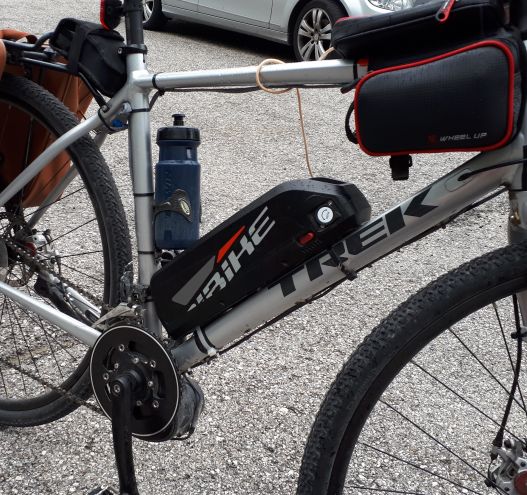

microchip Inserito il - 28/10/2019 : 15:57:11
Liky2000 ha scritto:
Ciao Roberto, in tanto bella la bipa, dalle foto ho visto che hai due batterie e delle borse, ma non la senti pesante? Te lo chiedo, perche anche io vorrei portarmi in giro la seconda batteria, certo montata direttamente sulla bipa, è decisamente meglio che nello zaino, ogni volta devo fermarmi per cambiarla, perdendo un sacco di tempo. Ancora complimenti, grazie ciao.
La seconda batteria è quella sottosella. Sono 7ah aggiuntivi e quella pesa 1kg, neanche te ne accorgi. Per le borse mi sono fondamentali, al lavoro mi porto la borsa per il cibo, il marsupio con portaglio e robe, guanti, kway in caso di pioggia, bombola ripara gomme e catena. E' più ingombro che peso alla fine.
Se invece intendi la seconda batteria all'inizio del tread allora si, ma è stata una soluzione tampone che ho usato solo all'inizio e in alcuni giri, dopo ho optato per una seconda batteria da hoverboard più piccola.
Se 7ah aggiuntivi non ti sono sufficienti puoi optare per un borsello da manubrio di quelli portacellulari con le due borsette laterali e la puoi metterne due per un totale di 14 ah aggiuntivi.
tipo questa che ho messo su un'altra bici:

Dopp l'abbandono del motore a 3200km per la rottura del sensore di sforzo, per velocizzare i tempi decido di cambiare il motore e tenere questo da sistemare con calma o eventualmente tenerlo per pezzi di ricambio.
Visto che questa bici la uso al 70% per andare a lavoro e faccio un kilometraggio annuo altino, avendone già altre due con il tsdz2 opto per il bafang che dicono bene per la robustezza. Su questo vedremo, e comunque ero pure curioso di avere qualcosa per diversificare.
Arrivato stamattina senza preavviso mi attivo e arrivo a casa con un bimotore
E faccio così pratica di bikepacking
204,68 KB
Mi metto e all'opera e dopo un paio d'ore il trapianto è fatto, modifica del software per i principali parametri e via si riparte a macinare km.
Ci vorrà un po di tempo per abituarsi e capirlo e finire di tararlo bene su misura. Comodo il sensore di cambio una vera manna per questo tipo di motore che altrimenti distruggerebbe la trasmissione. Carino il display completo di indicatore di voltaggio batterie e wattametro istantaneo anche se non so quanto sia affidabile. Motore che invoglia a correre su questo non ci sono dubbi

Approfittando della pioggia week end di lavori. Upgrade della riverside, se lo merita. Arrivata a quota 2.800 km da settembre, telaisticamente è un buon telaio, permette di stare ore in sella senza dolori alla schiena e al cul. Tecnicamente fa proprio da cagar, movimento centrale, dio mio fortuna che lo tolto per mettere il motore, cambio è vero che avrei dovuto allungare la catena dall'inizio comunque era impreciso e rumoroso nelle cambiate. Freni a disco poco vigorosi e necessitano di frequenti regolazioni, forcella che secondo me svergola nelle frenate brusche.
Ho cominciato con il cambio, nonostante lo strumento indicasse che è ancora buona decido di cambiare tutto, catena cassetta deragliatore e manettino. Voglio andare sul sicuro anche perché non ho mai messo mani sul cambio. Punto comunque sul base serie shimano altus 2000. A parte regolare inizio e fine cassetta e una regolatina di fino sul manettino è andato subito a regime, cambi veloci abbastanza silenziosi e soprattutto precisi. Da quello che ho potuto notare la causa dell'imprecisione del vecchio era proprio del manettino.
Un aggiornamento anche con il rifacimento del contenitore della batteria in parallelo. Via il topeak sotto sella e agganciata la batteria sul portapacchi in un piccolo borsello da 1 euro al mercato dai cinesi.
Prossimi upgrade saranno i freni quando le pastiglie saranno finite e se riesco a trovare una forcella più decente nell'usato.
Intanto corriamo per il traguardo dei 3.000 km
