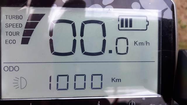

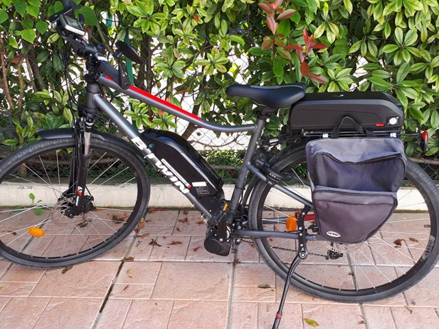

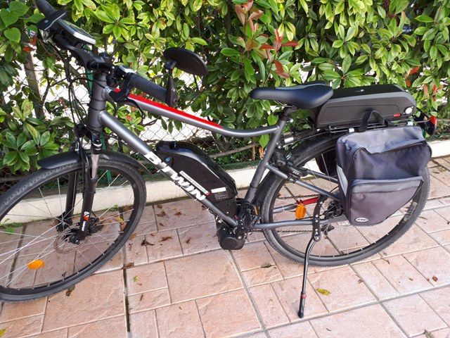

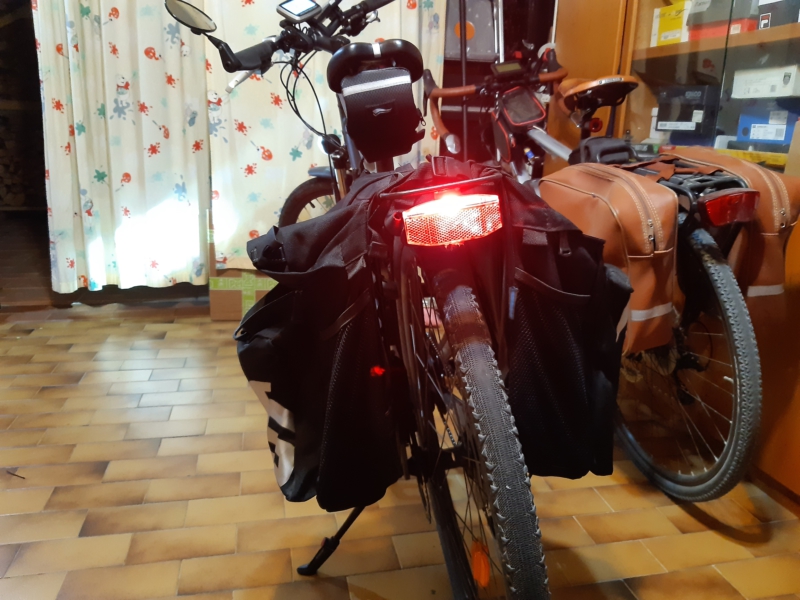

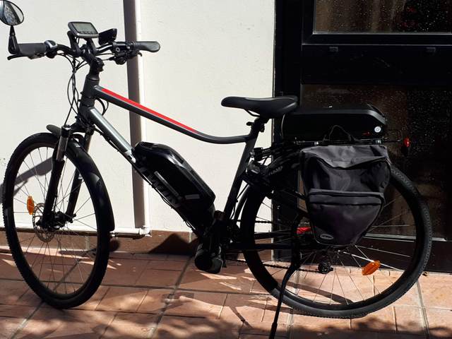

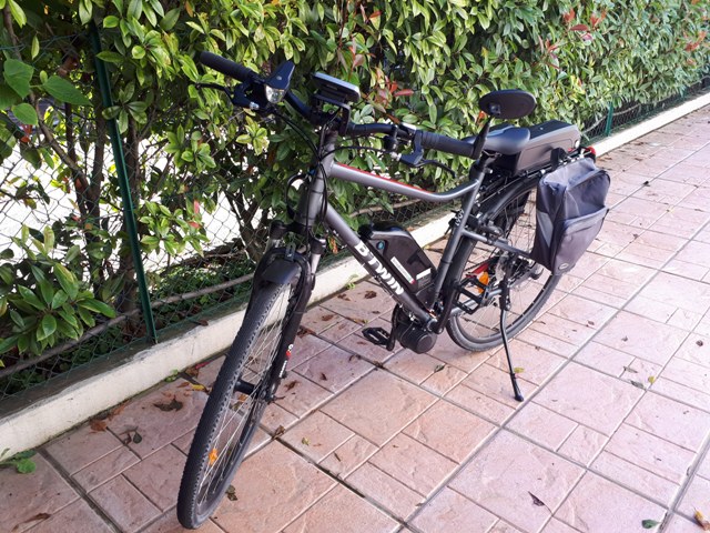

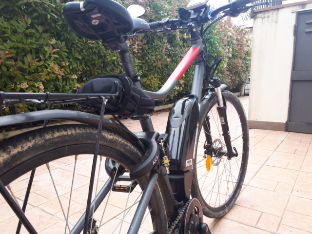

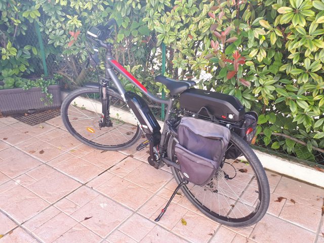

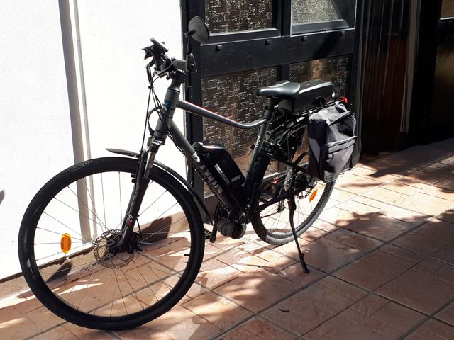

Alla fine mi sono deciso, venduto tutte le mie vecchie ebike, mi sono fatto la nuova. Avevo la necessità di una ebike per lunghe distanze, in agosto ho noleggiato sia yamaha che bosh ed ho deciso che il motore torshe mi piaceva, ma spendere certe cifre in batterie originali non mi piaceva . Ho optato per il tsdz2 da 350w e una bici di fascia bassa, mal che andava vendevo anche quella , così sabato 1 settembre mi sono recato da un venditore di este che aveva il tsdz2 a poco più di pspower, provato su una bici e portato a casa, sabato sera da decathlon portato a casa una twin rider 500, domenica montato il tutto, lunedì mattina partito per i primi giri, lunedì pomeriggio braccio ingessato (ma per una caduta di una settimana prima)
Gesso o meno ho cominciato a usarla per un paio di ore al giorno, a fine settembre ci ho montato la seconda batteria da 21ah di enerpower sommandola alla 14,5 che avevo preso.
Tolto il gesso non ho potuto subito stare in sella più di un paio di ore, solo questo fine settimana mi sono cimentato in un giretto di 110km da mirano a jesolo facendo la ciclabile del sile.
Ad oggi ho percorso 1150km devo dire che come motorello non è niente male, avevo bisogno di una bici che mi potesse spingere a medie elevate per almeno 150 km su strade bianche ed ha mantenuto le promesse.
Il motore è silenzioso, si presta per lunghe trasferte a velocità medie di oltre 30 km a patto di essere allenati, a velocità legali invece lo sforzo è come un hub. Richiede un uso frequente del cambio e rapporti lunghi per sfruttare il motore, in questo caso i rapporti della btwin rider 500 con la corona da 42 si sono dimostrati perfetti permettendo di passare i 40km. I consumi a velocità legali sono buoni, sopra i 30km ci vuole batteria, sopra i 40 i consumi sono improponibili sia per la batteria che per le mie gambe
Di contro c'è la necessità di allenamento per mantenere medie sopra i 30km, si fatica un bel po a mantenerli per tanti km, di vantaggio è stato che tornare a lavorare in bici per quei 15 km è diventato una passeggiata .
L'ottimo sarebbe stato un po più di potenza, basta un po di vento contrario o una leggera pendenza e si fatica un bel po nonostante l'abbia sempre in turbo.
Non mi arrendo perchè comunque da un punto di vista fisico ho visto dei notevoli miglioramenti ma ancora non mi rischio a fare un pò di montagna perchè non conosco i consumi in salita e non vorrei trovarmi dopo cento km senza corrente, proverò intanto a breve con le colline dei colli euganei per un tragitto di 130 km.
Se l'allenamento mi farà fare giretti in tranquillità e magari passare anche in modalità tour e aumentare il raggio d'azione bene, altrimenti ci saranno sempre le alternative modifica firmware o bafang o portabici
Una piccola nota sulla twin rider, pur essendo di fascia bassa comunque ha una portabilità che mi ha permettesso di stare ore in sella da subito senza sentirli sul fondoschiena .
Buone pedalate a tutti

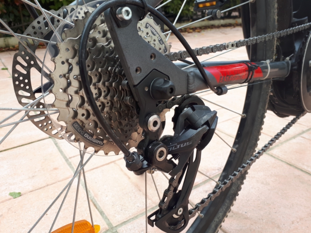

Complimenti per i giri ,volevo chiederti che pacco pignoni monta la bici?
microchip
921 Messaggi
Inserito il - 17/11/2018 : 15:56:52  Mostra Profilo Invia a microchip un Messaggio Privato  Rispondi Quotando
Grazie, la cassetta è un 11-36

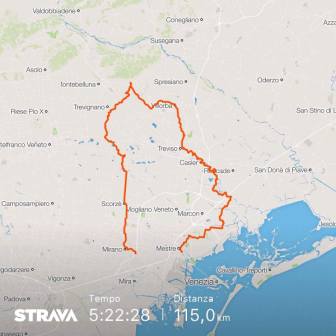

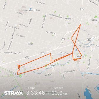

Continua l'allenamento e giorno dopo giorno i risultati cominciano a vedersi. LA strada ancora è lunga. Il tempo non concede molto ma un giro la settimana ancora se la ci fa . Dopo cima grappa, giretto sul montello
22,03 KB

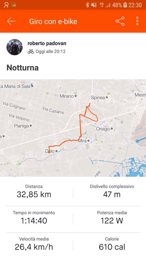

Partenza direttamente dal luogo del lavoro, diretto a quarto d'altino per prendere la ciclabile che va fino a montebelluna. Imposto assistenza speed vista la lunghezza del percorso pianificato per poi farmi il rientro in turbo. Arrivo dopo un bel po a volpago del montello, il percorso ciclabile è lento per via del traffico pedonale, ho accumulato quasi 90 km (comprensivo del tragitto per andare a lavorare) e mi restano solo due tacche piene di batteria. Non ho tenuto conto della minor autonomia dovuta al freddo, il viaggio di ritorno sono 45km e con due tacche impossibile farlo in turbo. E' sera i 90 km fatti in speed per me sono già tanti, ma non ho alternative . Breve pausa reintegro sali (panin al salame ), imposto navigatore e ripartenza.
38,11 KB
47,92 KB
Parto piano, il raffreddamento pausa non aiuta, mi ci vogliono diversi km per riprendermi, ogni tanto mi aiuto con il turbo per concedere un aiuto alle gambe, pausa dopo 10 e 20 km. a quel punto penso che la batteria non regga altri 25 km, imposto il navigatore su percorso più veloce e mi toglie 5 km . Ripartenza ma a 10 km (scorzè paese) le gambe chiedono pietà . Siamo alla prima tacca di batteria da un pò ma a questo punto rischio tutto e metto il turbo per l'ultima volata. Nonostante tutto non riesco a superare la velocità di crociera di 30/32km ma piano piano mi avvicino. Siamo a quota 128km e comincia il mitico lampeggio di tacca (visto solo una volta) ma ormai sono vicino a casa. Sono alla meta, 130 km giusti giusti con temperature di 5°. Pochi per 35ah di batterie che mi fanno rivedere i prossimi percorsi anche se ormai le ore di luce sono proprio poche.
Alla fine sono stanco ma contento visto che in speed il mio massimo era stato di 50km.

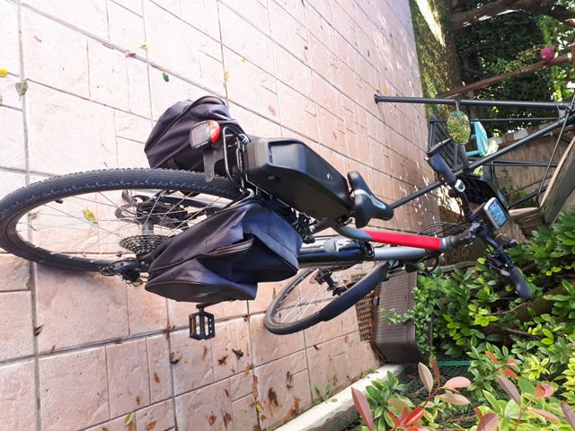

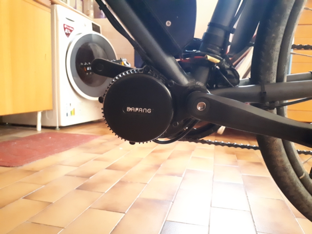

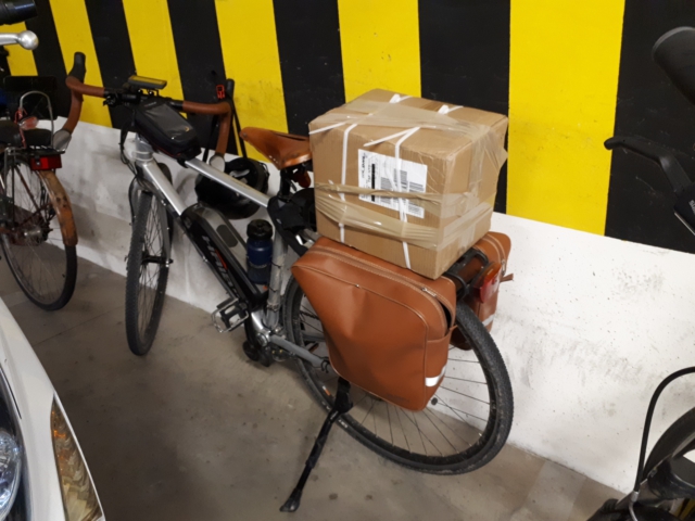

complimenti per i giri , nelle foto della bici del primo post vedo la sella bassissima , l'avevi abbassata per qualche motivo o giri proprio così?

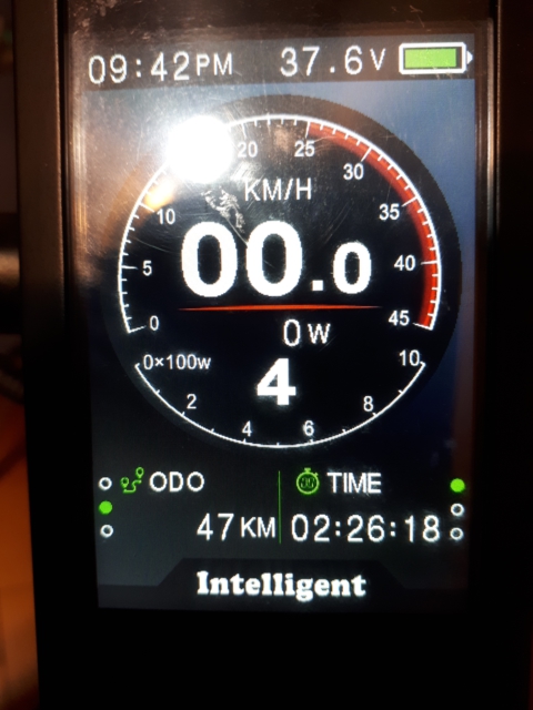

anche io ho il tsdz 350w però con batteria da 11,6 Ah ,se ti può essere utile qualche dato, oggi ho fatto 70km e 900 mt di dislivello quasi tutto in eco e ogni tanto in tour e ho chiuso con 22,5 kmh di vel media ... lo stesso giro con la BDC muscolare che pesa la metà e ha copertoni più scorrevoli l'avrei chiuso con circa 23 kmh di media.
al rientro ho misurato la batteria e mi dava 36,8 Volt , le tacche sono proprio solo indicative infatti quando si spegne la prima la batt è a 38 volt circa, quando invece lampeggia l'ultima mi rimangono pochissimi km di autonomia.
solo una volta ho provato a girare tutto in speed e turbo e ovviamente l'autonomia cala drasticamente , non sono arrivato fino a fine batteria ma penso che dovrei essere sui 35-40 km con queste temperature che penso arriveranno a 45-50 km col caldo.
con speed e turbo a batteria a carica piena il tsdz ha veramente un bel tiro , con una pedalata semi simbolica si prendono i 37-38 kmh , per superare i 40 ci devi mettere un po' d'impegno (corona originale da 42 e pignoni 11-36)

cmq quella sella anche per uno alto 1,65 è troppo bassa , ci credo che le gambe dopo po' sentono la fatica , la posizione corretta in sella è fondamentale.

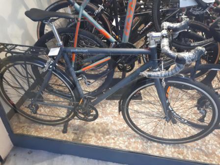

Approfittando della pioggia week end di lavori. Upgrade della riverside, se lo merita. Arrivata a quota 2.800 km da settembre, telaisticamente è un buon telaio, permette di stare ore in sella senza dolori alla schiena e al cul. Tecnicamente fa proprio da cagar, movimento centrale, dio mio fortuna che lo tolto per mettere il motore, cambio è vero che avrei dovuto allungare la catena dall'inizio comunque era impreciso e rumoroso nelle cambiate. Freni a disco poco vigorosi e necessitano di frequenti regolazioni, forcella che secondo me svergola nelle frenate brusche.
Ho cominciato con il cambio, nonostante lo strumento indicasse che è ancora buona decido di cambiare tutto, catena cassetta deragliatore e manettino. Voglio andare sul sicuro anche perché non ho mai messo mani sul cambio. Punto comunque sul base serie shimano altus 2000. A parte regolare inizio e fine cassetta e una regolatina di fino sul manettino è andato subito a regime, cambi veloci abbastanza silenziosi e soprattutto precisi. Da quello che ho potuto notare la causa dell'imprecisione del vecchio era proprio del manettino.
Un aggiornamento anche con il rifacimento del contenitore della batteria in parallelo. Via il topeak sotto sella e agganciata la batteria sul portapacchi in un piccolo borsello da 1 euro al mercato dai cinesi.
Prossimi upgrade saranno i freni quando le pastiglie saranno finite e se riesco a trovare una forcella più decente nell'usato.
Intanto corriamo per il traguardo dei 3.000 km

ottimo, direi che te la stai proprio godendo. Chilometraggi irraggiungibili per me

Inserito il - 04/06/2019 : 22:31:51  Mostra Profilo Invia a microchip un Messaggio Privato  Rispondi Quotando
Dopp l'abbandono del motore a 3200km per la rottura del sensore di sforzo, per velocizzare i tempi decido di cambiare il motore e tenere questo da sistemare con calma o eventualmente tenerlo per pezzi di ricambio.
Visto che questa bici la uso al 70% per andare a lavoro e faccio un kilometraggio annuo altino, avendone già altre due con il tsdz2 opto per il bafang che dicono bene per la robustezza. Su questo vedremo, e comunque ero pure curioso di avere qualcosa per diversificare.
Arrivato stamattina senza preavviso mi attivo e arrivo a casa con un bimotore
E faccio così pratica di bikepacking
204,68 KB
Mi metto e all'opera e dopo un paio d'ore il trapianto è fatto, modifica del software per i principali parametri e via si riparte a macinare km.
Ci vorrà un po di tempo per abituarsi e capirlo e finire di tararlo bene su misura. Comodo il sensore di cambio una vera manna per questo tipo di motore che altrimenti distruggerebbe la trasmissione. Carino il display completo di indicatore di voltaggio batterie e wattametro istantaneo anche se non so quanto sia affidabile. Motore che invoglia a correre su questo non ci sono dubbi
184,77 KB
177,55 KB
Il test dei primi 50 km è stato fatto su pista ad anello. Velocità massima raggiunta 40km. E non venite a dirmi che non ho la mia pista privata
178,24 KB
271,53 KB
247,83 KB
177,74 KB

Inserito il - 10/07/2019 : 13:18:04  Mostra Profilo Invia a microchip un Messaggio Privato  Rispondi Quotando
Impressioni dopo 600 km del passaggio da tsdz2 a bafang. La bici alla fine l'ho configurata a 5 livelli, con 9 livelli su un bafang/hub non hanno proprio senso. Al momento viene usata solo per lavoro, per le gite è stata usata una volta solo, per altre, visto che era libera, mia moglie si è presa la rockrider con il tsdz2. Dovrebbe già dirvi tutto .
A dispetto di una volta non riesco a trovarmi più con un hub, perchè di fatto è un hub centrale nulla di più; puoi smanettare quanto vuoi con il programma ma la sua indole non si può nascondere. Motore che troverei sicuramente perfetto con acceleratore ma per il resto non si può nemmeno paragonare alla naturalezza di una pedalata con il torque.
Motore che a velocità legali e comunque con percorsi da gita si è rivelato molto ma molto parco nei consumi, molto di più rispetto al tsdz2, al contrario in città, con livelli di assistenza alti e velocità alte è assetato come una ferrari.
Vero si che si arriva al lavoro freschi, con 5 livelli si litiga meno con il manettino ma sorpresa sorpresa configurato il tsdz2 a dovere gli ha dato la carne. Un giorno di 40° all'ombra delle 2 del pomeriggio, sono andato a lavoro con la rockrider della figlia configurata allegramente (con il software di marco) rispetto alla mia, e con la modalità turbo al massimo. In modalità turbo mi permetteva di mantenere velocità sui 35km come il bafang e con la medesima pedalata (tipo hub e comunque con sforzo praticamente inesistente). Alla fine sono arrivato fresco come una rosa quanto il bafang.
Se è vero che con il tsdz2 e software originale vince il bafang, con il software modificato di marco vince il tsdz2 in tutti i sensi.
Ci potrebbe essere l'obiezione della robustezza, ma anche qui nutro dubbi, dallo smontaggio dopo 3200 la componentistica del motore era ancora perfetta e il guasto ad un componente ci può stare, penso che anche il bafang non sia esente da guasti al 100%.
Visto e considerato che in questa configurazione mi limita molto nell'uso penso proprio, con calma, di rimettere mano al tsdz2 riparandolo e vendere il bafang.
Non mi sono comunque pentito di aver fatto questa scelta, se avessi preso un altro tsdz2 sarei sempre rimasto con il dubbio di aver fatto una scelta sbagliata, resta comunque un buon motore per chi piace la modalità assistita vera e proprio.

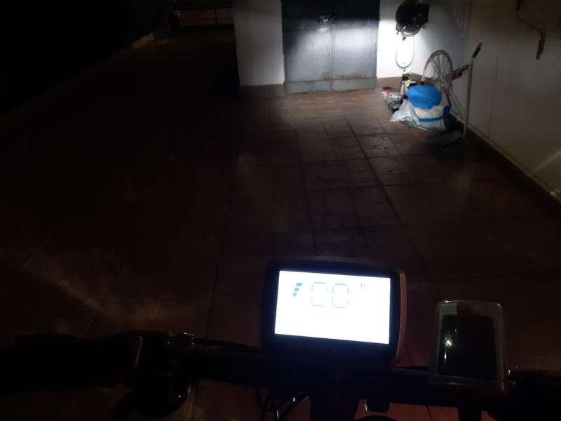

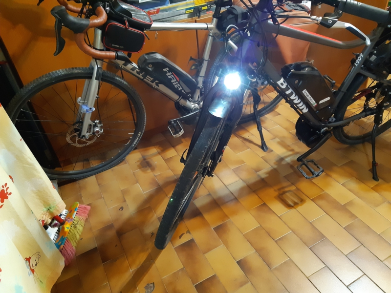

Inserito il - 18/10/2019 : 22:47:44  Mostra Profilo Invia a microchip un Messaggio Privato  Rispondi Quotando
Aggiornamento invernale, ormai l'andata e il ritorno al lavoro si fa al crepuscolo, anche se non proprio buio le luci sono consigliate. Ho voluto provare le sue luci collegate che ho preso assieme ad un paio di ricambi e al spider per la trek.
Posso dire che sono una figata, premi il tasto sulla pulsantiera e sei illuminato senza sbattimenti di batterie o altre menate. Avevo sempre due luci davanti e due dietro per timore di restare a secco, invece così è tutto più semplice. La gemma dietro è potente, il faro anteriore non sarà un lampione comunque fa sempre una bella luce più potente di molti faretti comuni. Tenuta accesa anche al ritorno, a mezzogiorno, ha il suo effetto, le automobili negli incroci ti tengono più in evidenza e per noi che viaggiamo a velocità maggiori di una normale bici fa la differenza. Mi spiace solo non averle provate prima.
343,05 KB
370,44 KB
154,85 KB
Ps: il motore dopo il rimontaggio è rinato, incredibile la silenziosità con l'ingrassaggio generale rispetto agli altri.
Roberto
6985 Messaggi
Inserito il - 19/10/2019 : 16:58:10  Mostra Profilo Invia a luc_maz48 un Messaggio Privato  Rispondi Quotando
Bella luce!
14975 Messaggi
Inserito il - 19/10/2019 : 19:27:11  Mostra Profilo Invia a andrea 104KG un Messaggio Privato  Rispondi Quotando
Ma vanno a 36v con la batteria principale? Anche il mio motore si è senziato... peccato che l'effetto sia temporaneo
microchip
921 Messaggi
Inserito il - 19/10/2019 : 21:24:10  Mostra Profilo Invia a microchip un Messaggio Privato  Rispondi Quotando
Sono a 6v, le colleghi all'uscita della seconda entrata del sensore di velocità, la comodità è che le comandi dal tastierino sia del vlcd5 ma anche quello dell'lcd3.
Prossimamente faro la prova anche con il faro a 8,4v, quello con il pacco batterie esterne, secondo me dovrebbe avere potenza necessaria

Interessanti luci, ci puoi dire dove le hai prese?
14975 Messaggi
Inserito il - 19/10/2019 : 21:55:07  Mostra Profilo Invia a andrea 104KG un Messaggio Privato  Rispondi Quotando
Attento che potrebbe saltare il regolatore di tensione da 5v della centralina, più di tanta corrente da lì non si può prendere, non ricordo il limite ma penso che più di 5w sia problematico...
microchip
921 Messaggi
Inserito il - 19/10/2019 : 22:05:14  Mostra Profilo Invia a microchip un Messaggio Privato  Rispondi Quotando
Sono quelle di pswpower per bafang e tsdz2 ma le trovi ovunque.

Inserito il - 20/10/2019 : 18:07:13  Mostra Profilo Invia a microchip un Messaggio Privato  Rispondi Quotando
Provata con un faro da 8,4v quelli a tre led con pacco batterie esterne. Il led indicatore di carica segna 1 su tre come se fosse a fine carica si accende solo la luminosità più debole, la prima di tre intensità.
Funziona se si vuole, l'unica scomodità il pulsante di accensione perché la cosa piu' comoda è proprio di non aver ulteriori pulsanti oltre alla pulsantiera del display, premo e si devono accendere e basta, penso comunque che sia facile bypassare il tasto.

Si il tuo ragionamento fila, ma fino a un certo punto... se gli chiedi più watt forzi il componente a lavorare sempre al massimo e non credo sia una bella cosa...
Credo che comunque con circa 5w si fa un bell'impianto per una completa visibilità da parte di altri e poi eventualmente si tiene un faretto da accendere alla bisogna.
Concordo sulla comodità, io devo scendere, accendere il posteriore, risalire e accendere l'anteriore... e oltretutto sperare sempre che siano cariche le batterie... ci penserò seriamente, grazie!
