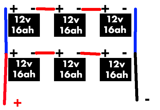

ê corretto il collegamento serie/ paralllelo per arrivare ad avere una batteria 36v 32ah?
9,22 KB

Lo schema va benissimo e il piombo non ha bisogno di nessun circuito di controllo durante la carica e la scarica, basta il cut-off della centralina stessa.
