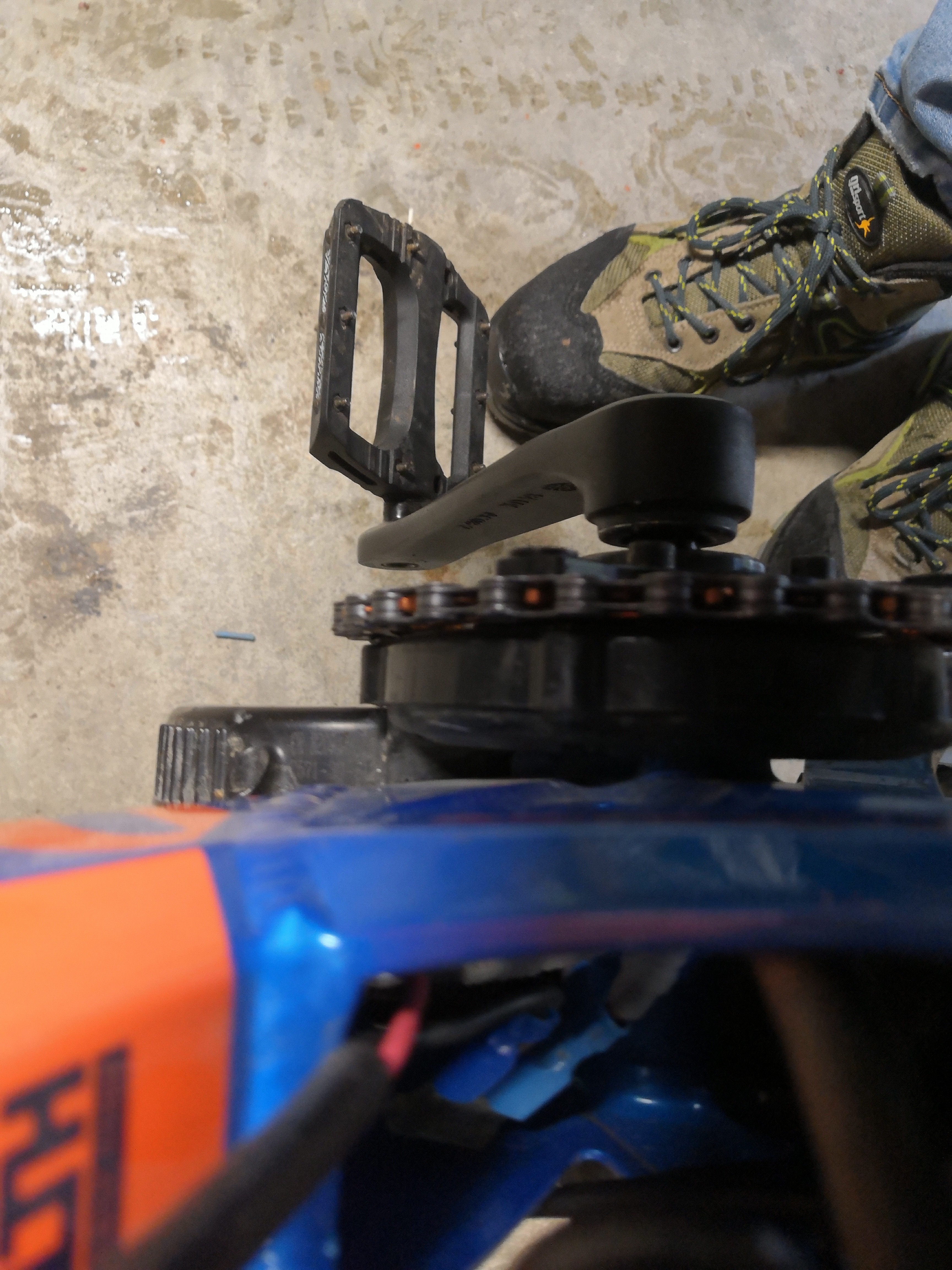

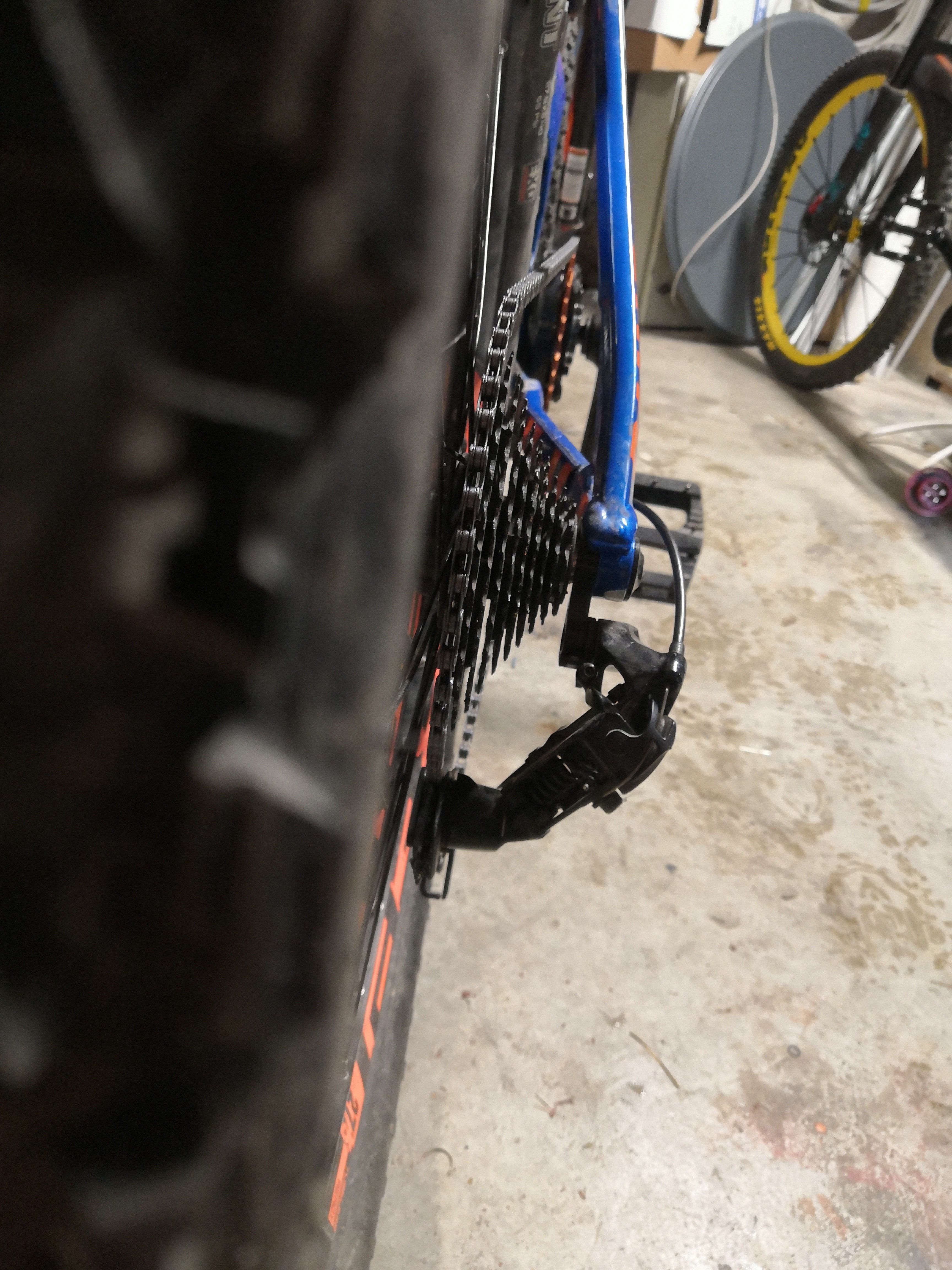

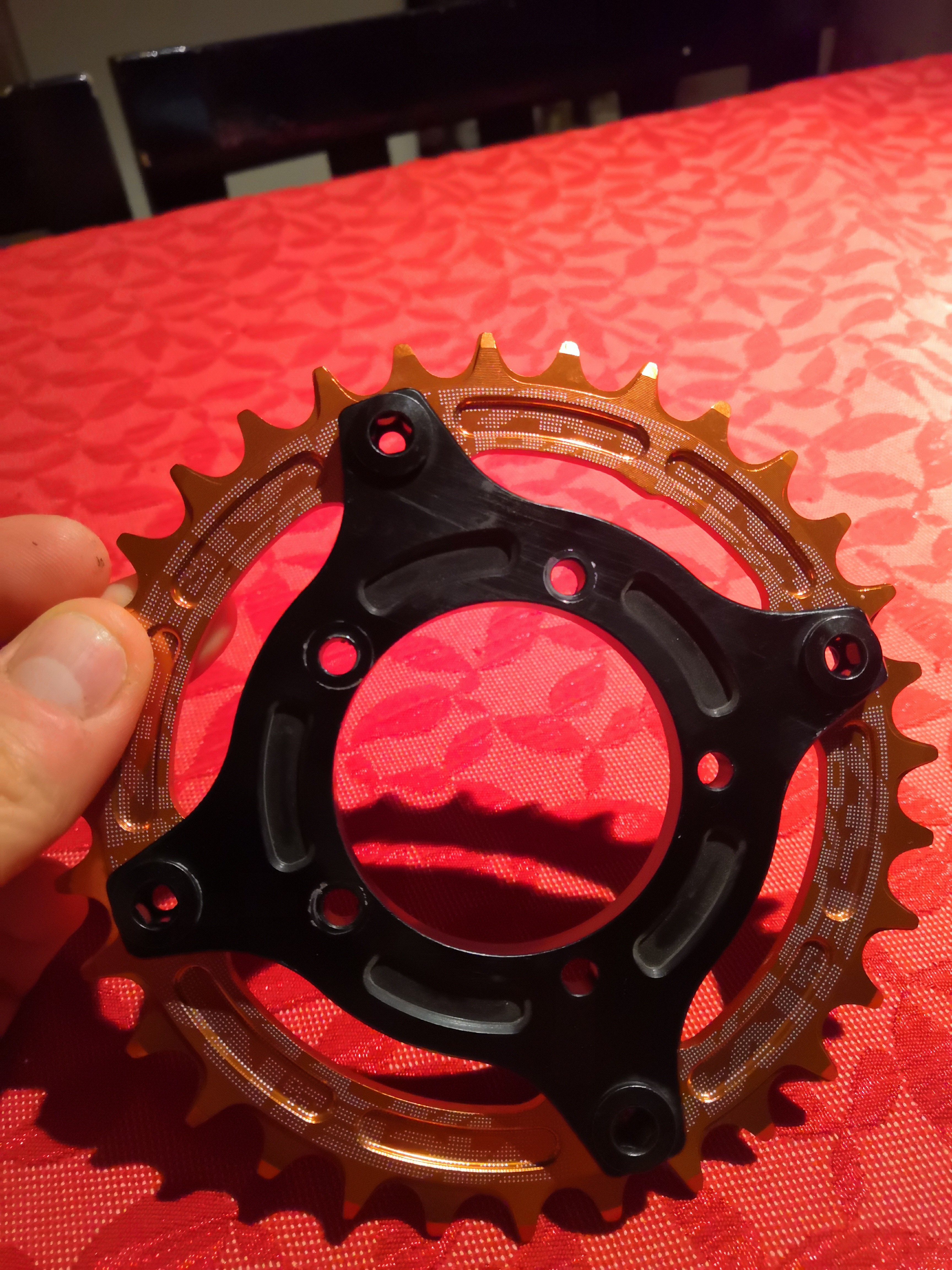

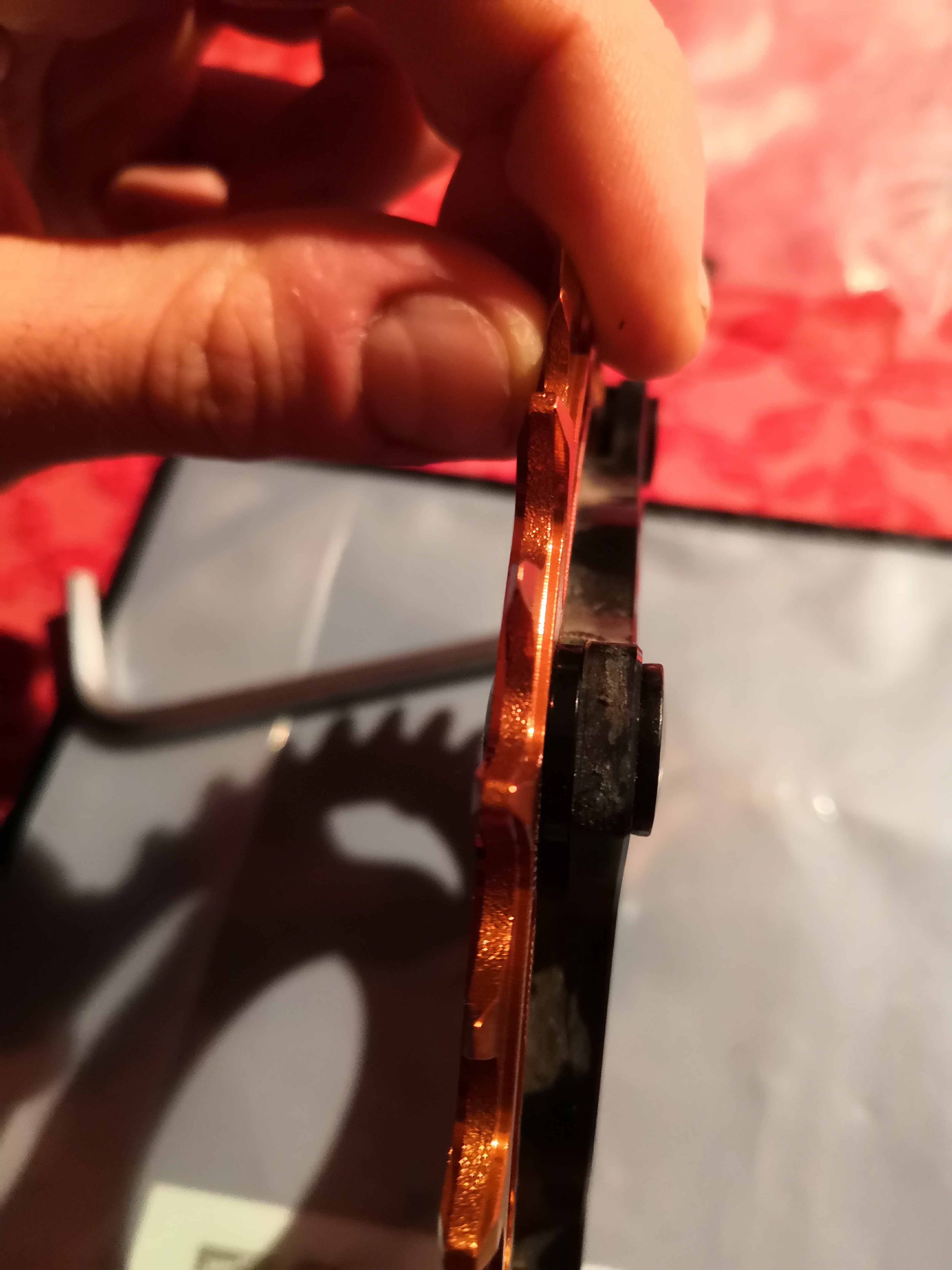

ste92 Inserito il - 07/04/2019 : 19:19:08
eccomi qua ho montato tutto ed è tutto perfetto contentissimo di questa corona grazie Daiwer ecco le foto,forse ci stava il distanziale da 3,5 mm :
1951,09 KB
2751,31 KB
2945,86 KB
2698,76 KB
2662,67 KB

ok quindi mettiamo la corona di prendere quella dovrebbe essere spessa 4 mm giusto? e come viti ho trovato queste con spessori da 2mm : https://amzn.to/2HRD83Y andranno bene per te?
Daiwer Inserito il - 01/04/2019 : 12:59:45
ste92 ha scritto:
ah ho capito quasi quasi prendo la RaceFace tanto ho amazon prime gratuito cosi non pago la spedizione sull'altro sito e poi sempre amazon prendo le viti con i distanziali apposta. Quella corona RaceFace è sempre piatta come l'altra che mi avevi consigliato?
Sì, la corona è piatta, vai sereno
ste92 Inserito il - 01/04/2019 : 11:46:26
Daiwer Inserito il - 01/04/2019 : 11:05:52
La corona Race Face è ottima, già l'ho utilizzata
Ti ho indicato la corona OneUp Components solo perché viene fornita completa di spessori.
Le viti devono essere da 7-8mm, la misura 104 di girobulloni serve per identificare la corona corretta (è la distanza tra i 4 bulloni) non la misura delle viti.
ste92 Inserito il - 31/03/2019 : 23:23:17
alcuni ho visto che montano anche la corona RaceFace 104x32 come ti sembra : https://amzn.to/2V9RWxV ?
le viti devono essere compatibili con la misura 104 sempre?
ste92 Inserito il - 30/03/2019 : 17:36:44
non sai dirmi su amazon quali sono della giusta lunghezza ? ho chiesto sul sito della corona ma non me lo sanno dire,si gli spessori dovrò montarli cosi mi trovo una migliore linea catena..
Daiwer Inserito il - 26/03/2019 : 20:42:27
Sì, la lunghezza totale dovrebbe essere 7 o 8 mm.
Per intenderci sono gli stessi bussolotti che si utilizzavano sulle vecchie guarniture a 3 corone per le due corone più grandi.
Se non vuoi montare gli spessori ti servirebbero bussolotti da 5 mm.
