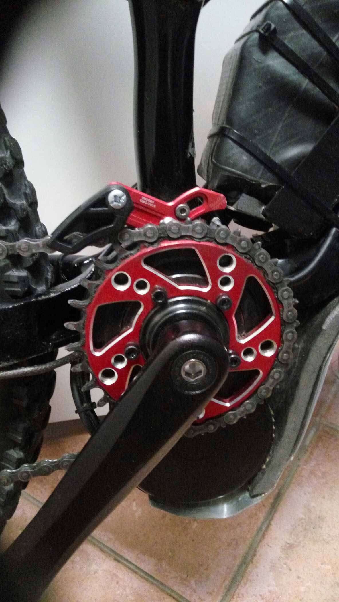

gabby
54 Messaggi
Inserito il - 17/02/2019 : 12:43:54  Mostra Profilo  Visita l'Homepage di gabby Invia a gabby un Messaggio Privato  Rispondi Quotando
168,63 KB
freeride e risalite motorizzate ... in discesa al 100%
ste92
178 Messaggi
Inserito il - 17/02/2019 : 16:50:00  Mostra Profilo  Rispondi Quotando
grazie, il mio motore è un 750w va bene la corona? inoltre ha offset oppure no?
gabby
54 Messaggi
Inserito il - 17/02/2019 : 18:35:58  Mostra Profilo  Visita l'Homepage di gabby Invia a gabby un Messaggio Privato  Rispondi Quotando
Si anche il mio è 750. No la corona è piatta, non potrebbe avere nessuna campanatura perché come vedi ha una circonferenza simile all'ingranaggio del bafang. I miei rapporti sono 11/36 e 30 di corona, la linea sul 36 è stortissima ma non ho mai avuto problemi di alcun tipo, anzi lavora storta ma bene, comunque lo inserisco raramente. Per le salite estreme è eccezionale, come velocità pura non vado oltre i 35 km ma a me non interessa...

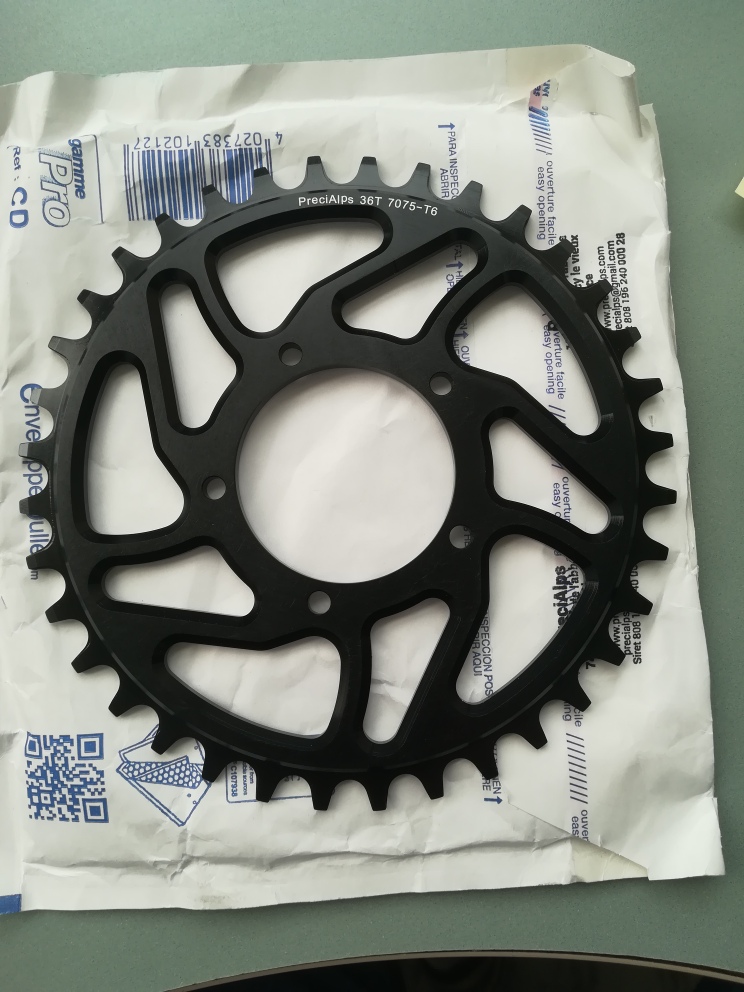

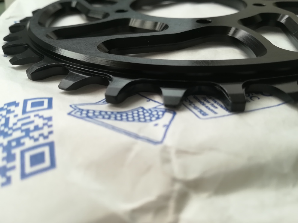

Inserito il - 26/02/2019 : 08:46:38  Mostra Profilo  Visita l'Homepage di blindo7 Invia a blindo7 un Messaggio Privato  Rispondi Quotando
ad occhio quelli lekkie mi sembrano più lunghi
Inserito il - 26/02/2019 : 08:50:01  Mostra Profilo  Visita l'Homepage di blindo7 Invia a blindo7 un Messaggio Privato  Rispondi Quotando
227,66 KB
147,12 KB
ste92
178 Messaggi
Inserito il - 26/02/2019 : 11:08:07  Mostra Profilo  Rispondi Quotando
per caso puoi misurare la lunghezza oppure chiedo a precisalps.. comunque quella di luna cycle è da 30 denti.. ci sarà molta differenza tra 30 e 36?
Inserito il - 26/02/2019 : 13:18:43  Mostra Profilo  Visita l'Homepage di blindo7 Invia a blindo7 un Messaggio Privato  Rispondi Quotando
stasera misuro(se mi ricordo),hanno disponibili 34t e 36t,la 32t è terminata e la 30t non credo l'abbiano mai avuta,
alternativa è ragno + coroncina classica come la vuoi,ma per quella non so aiutarti
se hai spazio tra motore e corona puoi guadagnare montandola all'interno del ragno,che va eventualmente distanziato dal motore,
non deve esserci spazio per far entrare una catena tra corona e motore,
già la linea è storta,in questo modo è anche peggio!

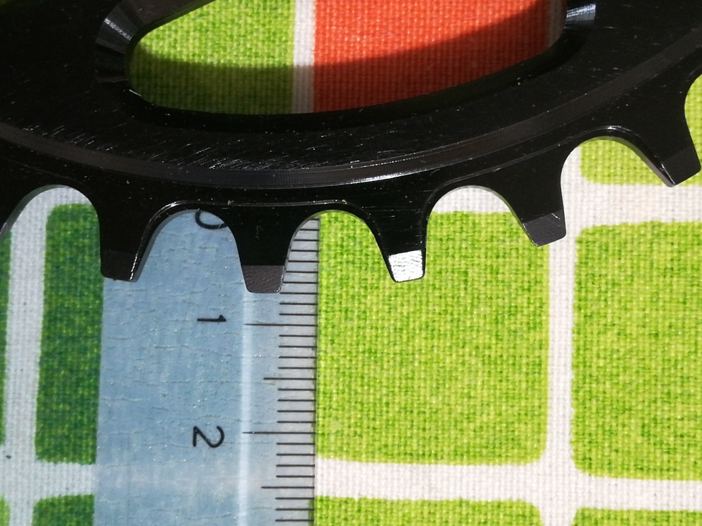

Inserito il - 27/02/2019 : 10:58:10  Mostra Profilo  Visita l'Homepage di blindo7 Invia a blindo7 un Messaggio Privato  Rispondi Quotando
259,65 KB
i denti sono alti circa 7-8mm,ciao
ste92
178 Messaggi
Inserito il - 28/02/2019 : 11:10:16  Mostra Profilo  Rispondi Quotando
Ti ringrazio moltissimo, anche io questa mattina ho misurato la lekkie dell'altra mondraker e misura 7 mm quindi credo siano simili tenendo presente che non saltava con la lekkie di mio padre la catena senza guidacatena...
a questo punto ordinerò da luna cycle la corona da 30 denti anzi provo a chiedere se ce l'hanno da almeno 32 o 36..

ste92
178 Messaggi
Inserito il - 10/03/2019 : 15:22:07  Mostra Profilo  Rispondi Quotando
gabby ha scritto:
168,63 KB
rimane spazio tra corona e motore?

ste92 ha scritto:
Ok grazie capisco. Io il ragnetto ce l'ho gia montato mentre gli spessori dove si possono trovare?..
io ho utilizzato in un primo tempo degli spessori che vengono forniti con la corona OneU Components che vedi in questo link
https://www.chainreactioncycles.com/it/it/corona-oneup-components-narrow-wide-singola/rp-prod141759
Se utilizzerai gli spessori ti serviranno dei bulloni più lunghi, gli stessi che si utilizzano per le guarniture doppie da 7-8mm.
Occhio comunque allo spessore della catena, con trasmissione 10/11/12v la catena è più stretta e non tocca il carter del motore, ma catene da 8-9 velocità potrebbero andare a toccare, nel qual caso o si eliminano gli spessori o si assottigliano quel tanto necessario a non far toccare la catena sul carter che copre l'ultima demoltiplica.
Se decidi per il ragno+corona, ricorda che la corona deve avere 104 di girobulloni o 104 BCD (boltcircle), altre misure non sono compatibili con i ragni per BBS
Modificato da - Daiwer in data 21/03/2019 12:32:30
ste92
178 Messaggi
Inserito il - 21/03/2019 : 23:34:34  Mostra Profilo  Rispondi Quotando
ok capisco, ma quindi ora che spessori utilizzi? questi spessori hanno uno standar nel senso ci sono piu spessi o meno spessi?
io ho questa catena dovrebbe essere ok giusto? https://www.ridewill.it/p/it/kmc-525240710-catena-ebike-x10e-trattamento-antiruggine-ept-136-maglie/140426/
comunque io il ragno ce l'ho a questo punto vale la pena prendere il tutto o sbaglio?
Daiwer
1413 Messaggi
Inserito il - 22/03/2019 : 09:44:21  Mostra Profilo Invia a Daiwer un Messaggio Privato  Rispondi Quotando
Catena ok.
Quegli spessori sono da 2mm e li ho trovati solo con la corona OneUp, peraltro di ottima qualità.
Ora ho quelli in plastica, li montai per provarli e non li ho più tolti , ma come ti ho detto, me li ha fatti un amico con la stampa 3d, solo che ora non li fa più
ste92
178 Messaggi
Inserito il - 22/03/2019 : 12:14:45  Mostra Profilo  Rispondi Quotando
ah capisco capisco peccato che non li faccia più..
ora comunque ho chiesto degli spessori su quel sito cosi chiedo se ne hanno di diversi tipi.
quindi in poche parole mi manca corona da ordinare con gli spessori e poi i bulloni piu lunghi da 7-8 mm li trovo sempre su quel sito? come si chiamano precisamente? cosi se riesco a fare un ordine unico e sistemo la Mondraker
ste92
178 Messaggi
Inserito il - 23/03/2019 : 11:31:04  Mostra Profilo  Rispondi Quotando
inoltre ho notato che se metto le viti piu lunghe non troppo altrimenti picchiano nel carter dicono bene?
se mette quel tipo di corona si guadagna 2 mm? ne vale la pena?..
Daiwer
1413 Messaggi
Inserito il - 25/03/2019 : 19:31:05  Mostra Profilo Invia a Daiwer un Messaggio Privato  Rispondi Quotando
Ne può valere la pena per poter sfruttare la trasmissione anche sui rapporti più corti (i pignoni più grandi della cassetta), altrimenti la linea-catena potrebbe determinare il malfunzionamento del cambio.
Io l'ho fatto per poter sfruttare tutti i rapporti o quasi, anzi ora che monto un cambio a 12v riesco a utilizzare anche il 50 (12° pignone), mentre prima con il cambio a 11v ero costretto a fermarmi al 36, perché sul 42 la trasmissione soffriva troppo.
Le viti non toccano sicuramente sul motore, perchè la parte che si avvita è sempre esterna, mentre sul lato interno i bussolotti rientrano "a filo" con la corona
