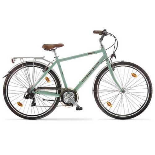

                       Inserito il - 13/05/2021 :  15:52:40
                       benvenuto la bici è questa?:
    27,74 KB
  è trasformabile con kit, sia hub che centrale, anche se in genere si preferiscono bici con freni a disco e forcella anteriore ammortizzata in ogni caso le scelta sì/no/come dipende dal tipo di percorso (salite, asfalto, buche, ...), da usi anche per diletto, ecc. prova a dare qualche info in più
                        il pneumatico, i pneumatici      ———>    Accademia della Crusca, Treccani, Zanichelli |
                 Zano
                 17 Messaggi  |
                       Inserito il - 13/05/2021 :  16:38:49
                       si la bici è questa.
  tutto il percorso è pianeggiante, asfalto (le buche imponderabili....)  la userei per andare al lavoro poi qualche volta per andare a fare qualche giretto ma non più di tanto, ho un bambino piccolino quindi il tempo è quello che è.
  grazie |

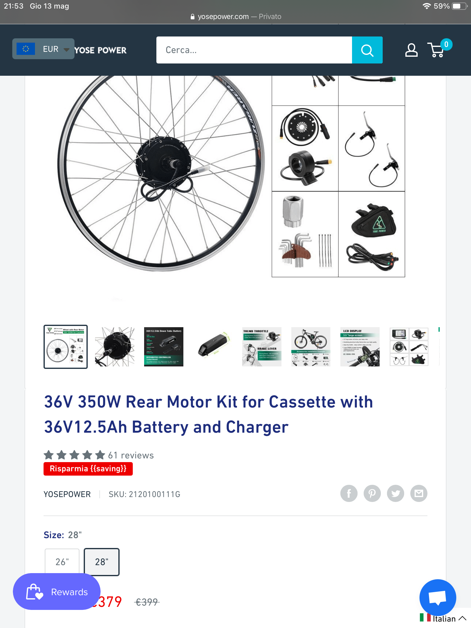

                 Zano
                 17 Messaggi  |
                       Inserito il - 13/05/2021 :  21:57:45
                       Grazie, tipo questo?
    1143,29 KB
  Ho visto che ne esiste un altro che costa 10 euro in meno ma non capisco le differenze. |
                 36553 Messaggi  |
                       Inserito il - 13/05/2021 :  22:51:07
                       Diciamo che quel kit è illegale, in Italia la potenza ammessa è di 250W e con una velocità massima di 25Km/h, oltre alla proibizione di montare un acceleratore!!!     |

                 Zano
                 17 Messaggi  |
                       Inserito il - 14/05/2021 :  08:12:26
                       Scusate, però se chiedo aiuto perché totalmente ignorante in materia e mi si propone qualcosa che è illegale.... poi magari ho trovato io la cosa sbagliata (per questo chiedo numi) Idem io non ho idea di cosa sia bbs centrale (avrei bisogno di un articolo con relativo link, per le cose che mi proponete ) altrimenti sono al punto di partenza.  Conscio che c’è un mondo dietro, ma come descritto il mio utilizzo sarebbe basico, (no min, no salite mortirolo ecc, ) giusto un aiuto per non arrivare sudato e già distrutto al lavoro.  Grazie |
                 boccia1
                 43 Messaggi  |
                       Inserito il - 14/05/2021 :  08:22:25
                       I 10 € di differenza sono percje quello in foto ha la ruota libera per montare rapporti a cassetta (credo fino a10 velocita) . Quello a 10€ i meno e’ per pignoni a filetto . Io ho il 350w qAmontato proprio su una spillo . Se non monti accelleratore non è distinguibile dal250 (e va uguale) . Per me su una city bike meglio un hub di un centrale (che ho sulla mtb) , mantieni la tripla anteriore ed è quasi invisibile, permette di non faticare. Meno naturale , ma più adatto al commuting urbano.

                 36553 Messaggi  |
                       Inserito il - 14/05/2021 :  20:00:53
                       Ti ripeto che il kit che hai linkato NON è a norma di legge, intanto perchè ha 350W di potenza anzichè 250W, e poi perchè siccome da quella pagina non si capisce che velocità massima ha quel motore non posso sapere se supera o meno i 25Km/h...    |

                 36553 Messaggi  |
                       Inserito il - 15/05/2021 :  10:34:41
                       Quindi scegline un'altro che sia da 250W e che non sueperi i 25Km/h, cerca con calma e lo troverai...
  Non è per moralismo, io ho motorizzazione ben più potenti di quella del link, ma non consiglio MAI alle persone di montare motori non a norma se non me lo chiedono espressamente.     |
                 14781 Messaggi  |
                       Inserito il - 15/05/2021 :  12:44:10
                      |  Il motore è vero che lo vendono per 350w ma è tranquillissimo e supera di poco i 30 kmh. La velocità si limita da display a 25kmh . Non ricordo che adesivo c'è sulla ruota... Ne ho montato un paio e non va come un 700w. Se uno vuole restare assolutamente a norma deve trovare un 250w come dice barba che poi sono sicuro che è uguale..  l'importante è non mettere l'acceleratore. Bisogna vedere su pswpower se c'è qualcosa di analogo con adesivo 250w. |

                       @argor. grazie quindi il yosepower . come faccio a capire se il mozzo è a cassetta o filetto? vado da un ciclista immagino.... |
