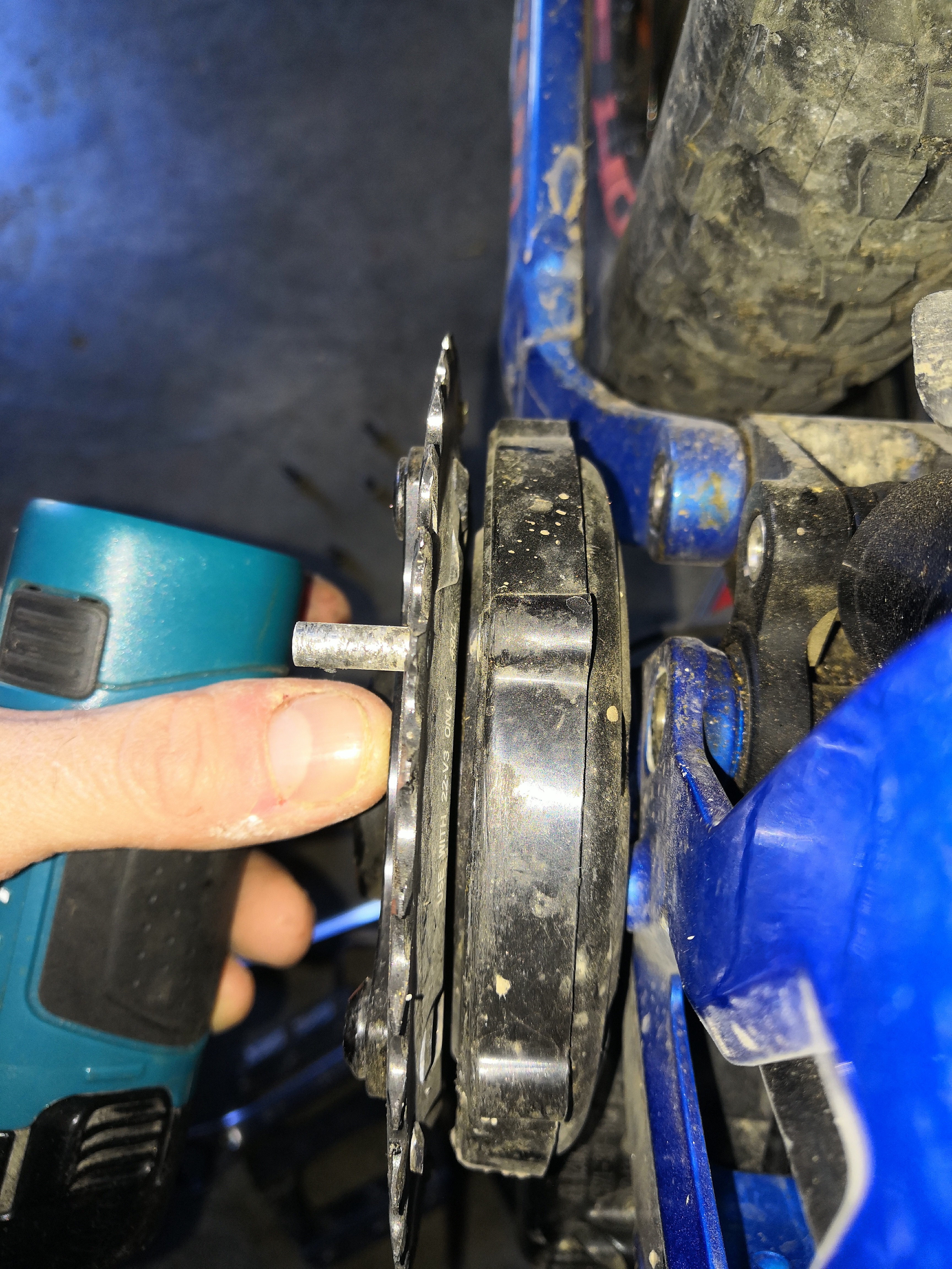

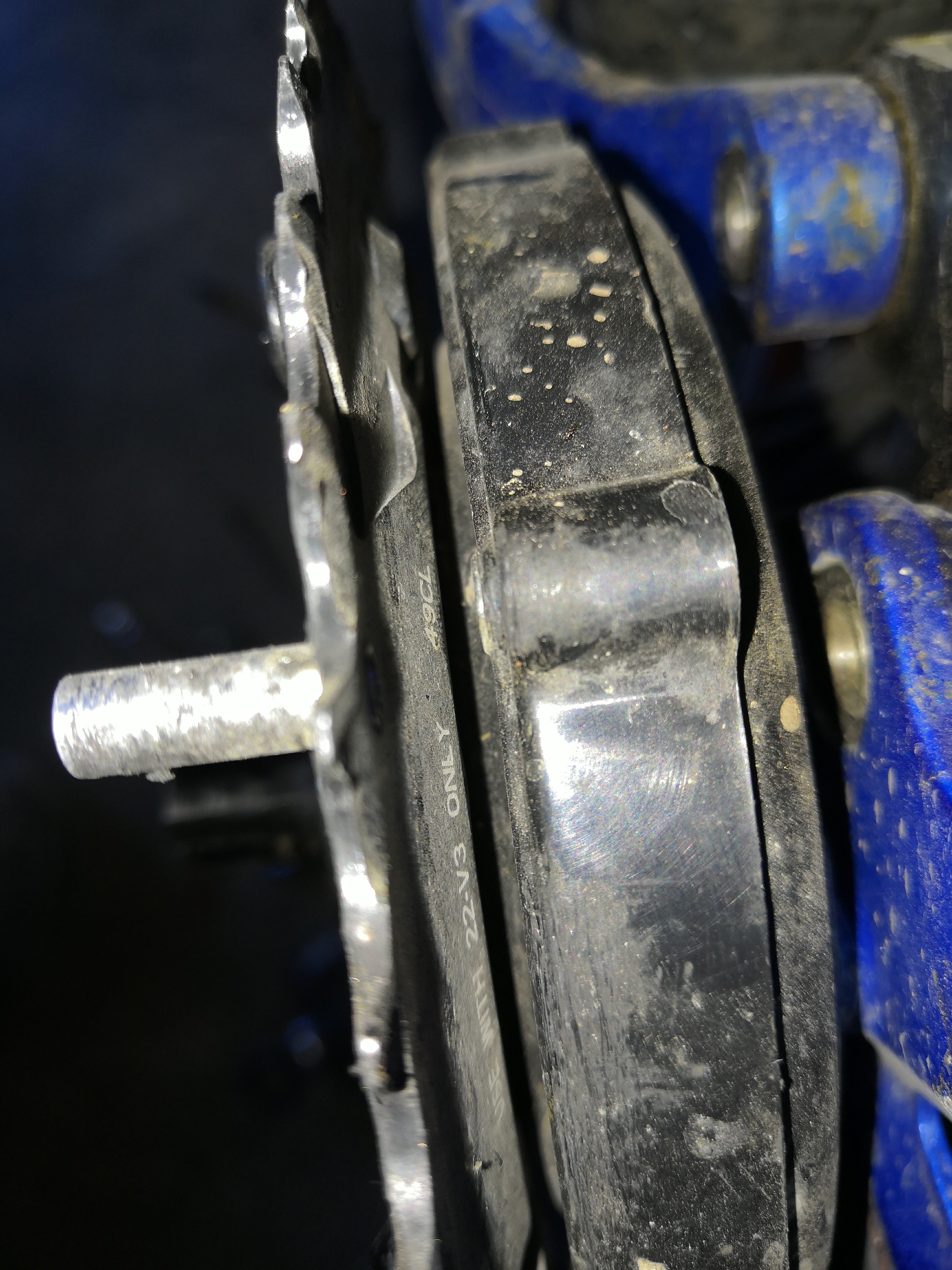

ok loro mi hanno consigliato questi ma poi ho detto che mi servivano da 7 o 8mm quelli sono tra 8 e 10mm https://www.chainreactioncycles.com/it/it/set-viteria-corona-esterna-in-lega-7075-brand-x-/rp-prod505
mi sono accorto che avevo montato i girabulloni dalla parte sbagliata quindi facevano spessore.
ho allegato la foto della corona originale della bici vedi com'è bombata verso il motore? quella che mi hai consigliato invece sarà tutta diritta senza bombatura? cosi guadagno ancora la linea catena..
2875,55 KB
3574,18 KB
Modificato da - ste92 in data 26/03/2019 18:49:02

Abbi pazienza, ma su cosa hai montato la corona? Non capisco che tipo di ragno sia.
Il ragno che ti ho consigliato ti permette di montare la corona sulla faccia interna dei bracci, così, mettendo gli spessori tra ragno e corona, avvicini ancora di più la corona al centro ideale della bici.

Inserito il - 26/03/2019 : 18:54:39  Mostra Profilo  Rispondi Quotando
credo sia uguale il ragno a quello che mi hai mandato il link : https://www.ebay.it/itm/Bafang-8Fun-BBS01-BBS02-Chain-Ring-Adapter-104-110-130-BCD/331838958718
questo è il ragno che mi avevi consigliato,è un 104 bcd..
Modificato da - ste92 in data 26/03/2019 18:55:14

Inserito il - 26/03/2019 : 18:58:52  Mostra Profilo Invia a Daiwer un Messaggio Privato  Rispondi Quotando
Ah... non avevo capito! Sorry.
Sì, la corona che ti ho consigliato è assolutamente dritta, non ha quella protrusione dietro
