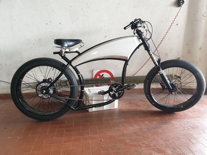

lelehd Inserito il - 10/06/2021 : 22:22:47
Ciao a tutti
Sinceramente pensavo ad un vero cancello,invece sulla strada in salita verso casa(niente di incredibile!)non ha sfigurato(rapporto con corona 44T e ruota libera 16T).
Con un discreto apporto muscolare,batteria abbastanza scarica(35V),ho affrontato il percorso che normalmente faccio con il bbs,senza troppi problemi
Comunque,meglio evitare percorsi con troppe salite..
Per il futuro non mi dispiacerebbe passare a 48V.
Unica cosa a cui devo abituarmi,è l'angolo di sterzo veramente ridotto.
La forcella,essendo doppia piastra,impatta contro il "serbatoio".
Grazie a tutti....saluti

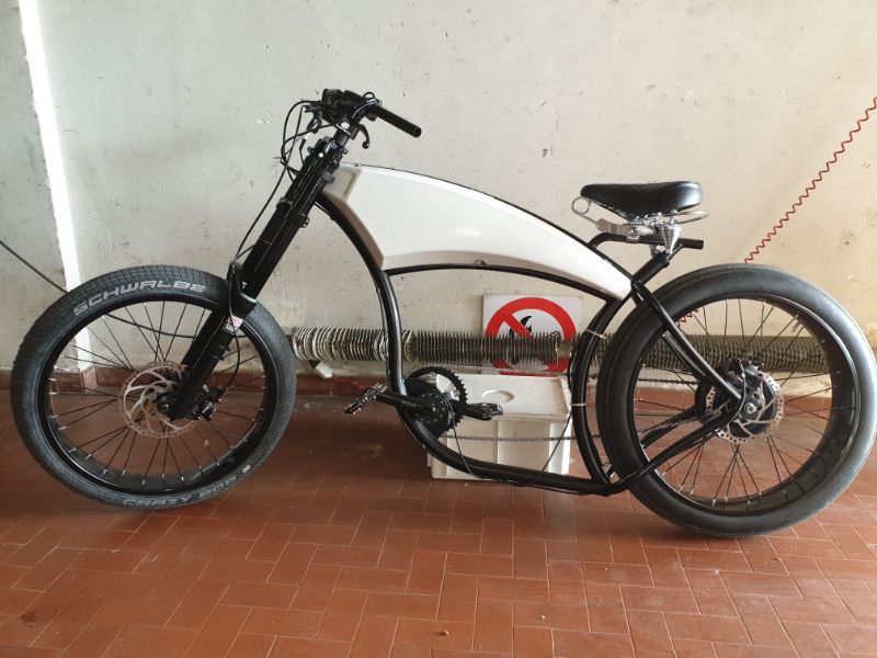

lelehd Inserito il - 08/06/2021 : 22:20:46
Ciao a tutti,
dopo secoli....primo giro di prova in stile laboratorio..
77,32 KB
79,4 KB
Un saluto

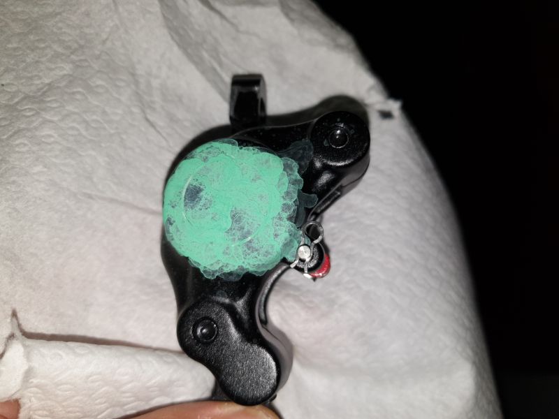

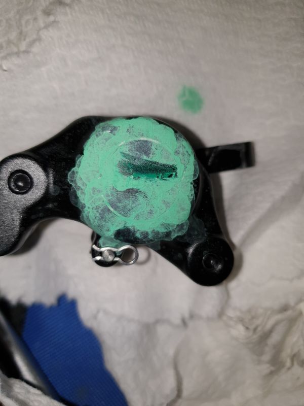

lelehd Inserito il - 14/11/2020 : 21:18:20
Ciao a tutti
Questa sera,mi sono dedicato nuovamente alla pinza freno anteriore,per evitare che toccasse sui raggi.
Per valutare lo sfregamento pinza/raggi,ho utilizzato uno spray per "contatti" usato in campo odontotecnico...gusto menta,gentilmente donato da un amico..
50,75 KB
Dopo averlo applicato,ho rimontato la pinza,e fatto girare la ruota,ecco il risultato...
48,96 KB
Siccome il prodotto ha colorato anche i raggi,ho notato che alcuni sfregavano maggiormente.
Dopo aver asportato un poco di materiale dalla pinza freno,ho campanato nel migliore dei modi,ed in maniera quasi impercettibile il cerchio,riuscendo ad eliminare del tutto il problema.
Grazie dei consigli..
