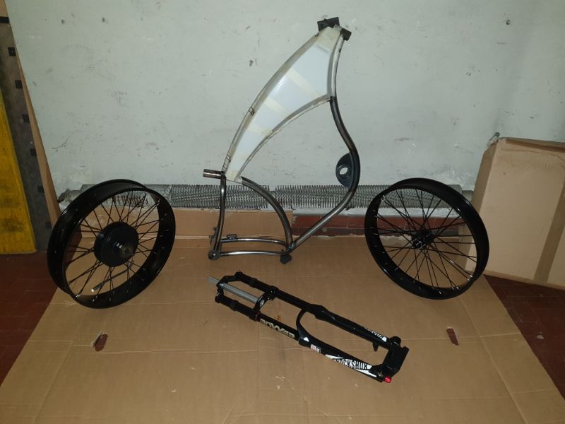

Ciao a tutti...finalmente si comincia....
54,52 KB
Un saluto
Modificato da - lelehd in Data 02/03/2019 22:35:27
14780 Messaggi
Inserito il - 02/03/2019 : 23:57:34  Mostra Profilo Invia a andrea 104KG un Messaggio Privato  Rispondi Quotando
non pensavo fosse una fat! buon lavoro! quella forka non è sprecata in una bici da strada??

Ciao a tutti
Da pura custom,non poteva avere cerchi normali..100x24" posteriore e 80x24" anteriore.
Il "serbatoio" mi sono limitato a comprarlo assieme al resto
Una volta pronto il case per la batteria,da saldare al telaio, si potrà procedere al fissaggio del "serbatoio".
Oggi ho sistemato i forcellini per accogliere il motorello.
83,53 KB
Piano..piano si vede il lungo lavoro da fare..

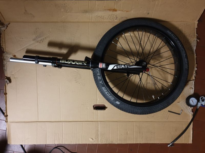

Inserito il - 06/03/2019 : 22:44:30  Mostra Profilo Invia a lelehd un Messaggio Privato  Rispondi Quotando

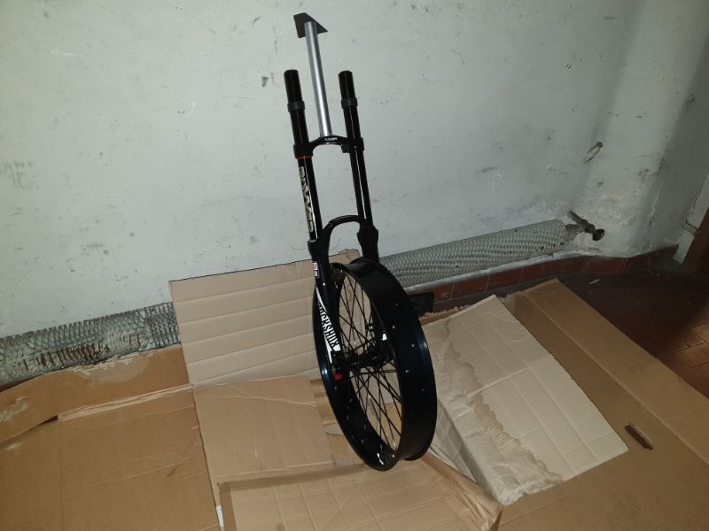

Ciao...provato il cerchio sula forka...veramente al limite...
49,36 KB
Un saluto

Ma la gomma ci sta? perché un po' di pancia la farà......

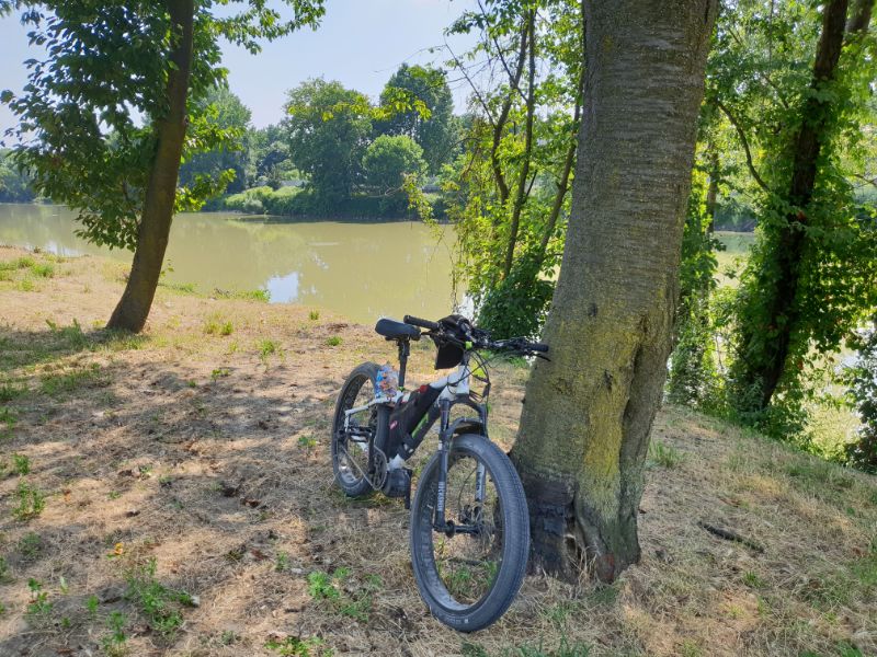

Allego foto della mia fat-bike con cerchi da 80mm e Crazy Bob
147,76 KB
Inserito il - 08/03/2019 : 10:34:21  Mostra Profilo  Visita l'Homepage di blindo7 Invia a blindo7 un Messaggio Privato  Rispondi Quotando
ok vedo che ci stanno tranquillamente,te lo dicevo perché la mia monta 2,35 su un misero canale 21,
quindi non si espande un granché!
lelehd
1158 Messaggi
Inserito il - 09/03/2019 : 22:45:46  Mostra Profilo Invia a lelehd un Messaggio Privato  Rispondi Quotando
Ciao...il 2,35 su cerchio stretto,rimane molto "alto".
La Crazy Bob 2,35 su cerchio da 80mm,misura in "altezza" circa 5cm senza avere "pancia"laterale.
Forcella 26", ruota 24"....dovrei starci al pelo.

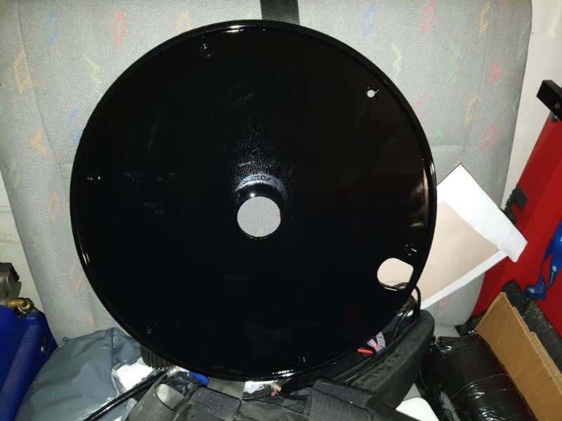

lelehd
1158 Messaggi
Inserito il - 12/03/2019 : 21:30:21  Mostra Profilo Invia a lelehd un Messaggio Privato  Rispondi Quotando
Ciao...non ho resistito...
63,13 KB
Un saluto

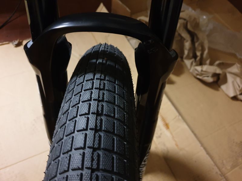

lelehd
1158 Messaggi
Inserito il - 18/03/2019 : 23:41:03  Mostra Profilo Invia a lelehd un Messaggio Privato  Rispondi Quotando

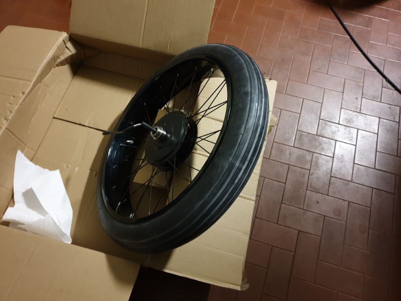

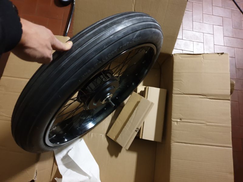

Ciao a tutti...questa sera sono riuscito a gommare il cerchio anteriore...per fortuna...tutto bene
63,49 KB
52,53 KB
Un saluto
14780 Messaggi
Inserito il - 19/03/2019 : 00:30:08  Mostra Profilo Invia a andrea 104KG un Messaggio Privato  Rispondi Quotando
direi perfetto! ma sembrano 3.0 non 2,35....
lelehd
1158 Messaggi
Inserito il - 19/03/2019 : 11:59:04  Mostra Profilo Invia a lelehd un Messaggio Privato  Rispondi Quotando
Ciao..2,35 spalmata sul cerchio..

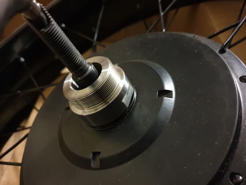

lelehd
1158 Messaggi

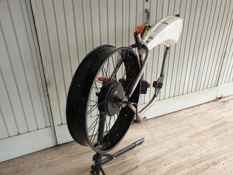

Inserito il - 19/03/2019 : 23:31:58  Mostra Profilo Invia a lelehd un Messaggio Privato  Rispondi Quotando
Ciao a tutti...gommato cerchio posteriore con gomma da 3"...prolunga pacco pignoni by Luna Cycle,con piccola modifica per eventuale smontaggio..
55,1 KB
59,4 KB
43,12 KB
Un saluto
14780 Messaggi
Inserito il - 20/03/2019 : 00:21:19  Mostra Profilo Invia a andrea 104KG un Messaggio Privato  Rispondi Quotando
carina la prolunga, una delle poche prolunghe che funziona a mio parere però la ruota rigata, almeno da smontata non mi piace molto dveo essere sincero una volta le avevano le carriole dei muratori forse per quello.
Inserito il - 20/03/2019 : 09:14:37  Mostra Profilo  Visita l'Homepage di blindo7 Invia a blindo7 un Messaggio Privato  Rispondi Quotando
calzano perfettamente,ottimo!!!
non credevo che spanciassero così bene

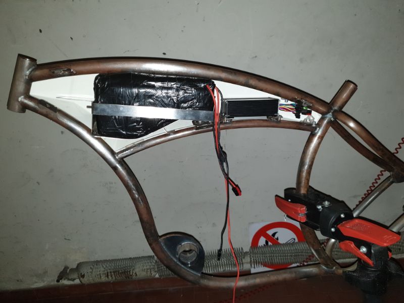

Inserito il - 06/04/2019 : 21:16:38  Mostra Profilo Invia a lelehd un Messaggio Privato  Rispondi Quotando

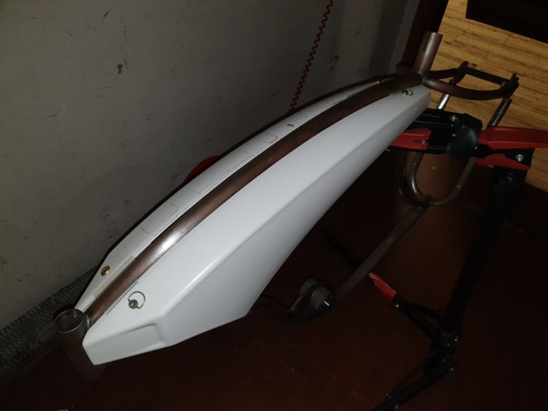

Ciao a tutti
In attesa del case batteria,ho fatto una prova di assemblaggio...
57,28 KB
Un saluto

Inserito il - 06/04/2019 : 22:15:50  Mostra Profilo Invia a andrea 104KG un Messaggio Privato  Rispondi Quotando
sembra un'harley smontata la decorerai?

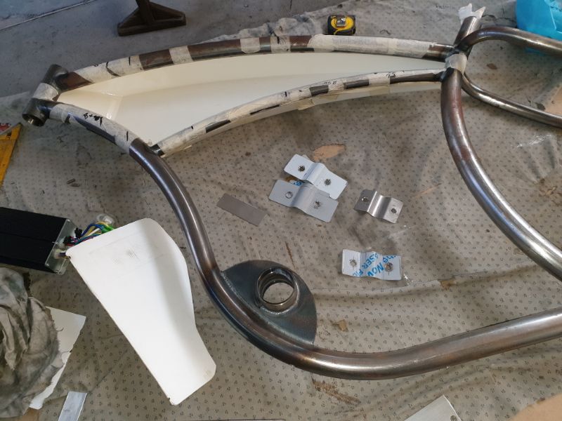

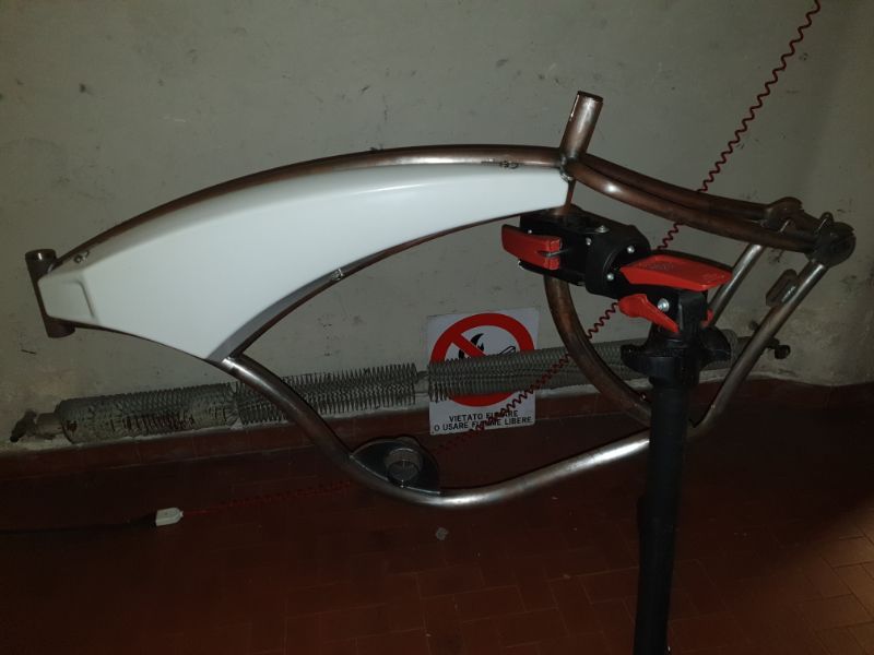

lelehd
1158 Messaggi
Inserito il - 06/10/2019 : 21:20:33  Mostra Profilo Invia a lelehd un Messaggio Privato  Rispondi Quotando
Ciao a tutti...piano piano si procede.
80,91 KB
82,35 KB
A presto..
14780 Messaggi
Inserito il - 06/10/2019 : 23:48:57  Mostra Profilo Invia a andrea 104KG un Messaggio Privato  Rispondi Quotando
Grande!! Tienici aggiornati...

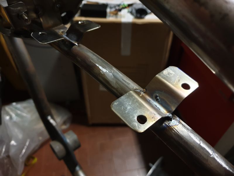

lelehd
1158 Messaggi
Inserito il - 07/10/2019 : 23:30:29  Mostra Profilo Invia a lelehd un Messaggio Privato  Rispondi Quotando

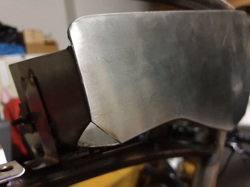

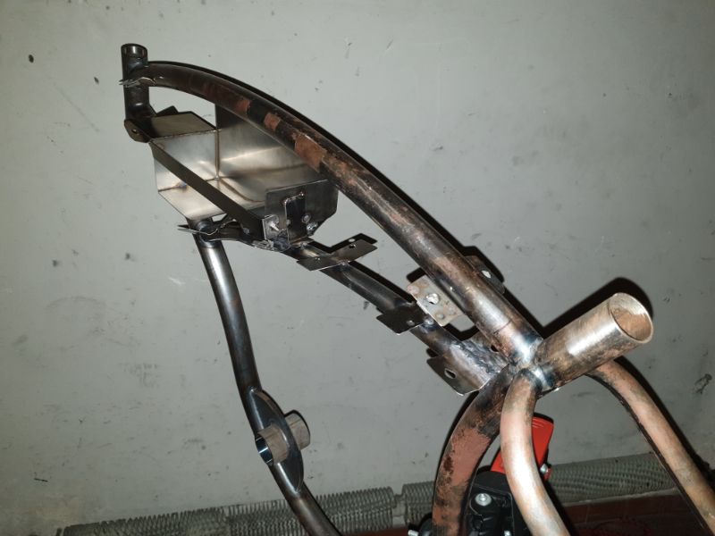

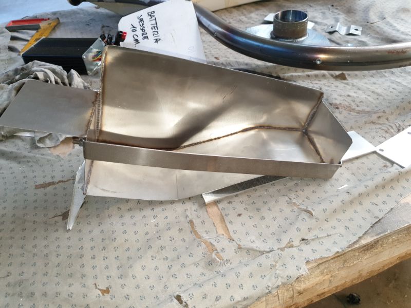

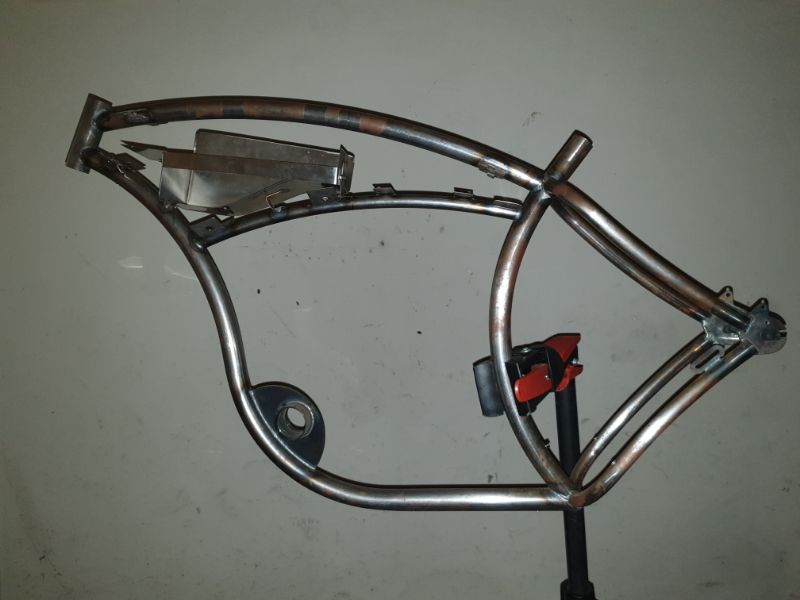

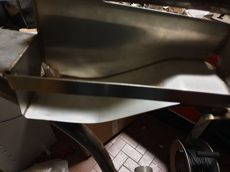

Ciao ragazzi,qualche piccolo aggiornamento
Saldato alloggiamento batteria e staffe per cover "serbatoio"..
42,23 KB
52,87 KB
Credo che il telaio non abbia accusato le saldature a tig,calore veramente circoscritto.
Giusto per evitare un giro sulla dima,parola ai guru per quanto riguarda saldature/telaio ok.
Prossimi step,dima a parte,spero..aggiustaggio generale,sabbiatura e verniciatura a polvere....
A presto...ciao

Inserito il - 08/10/2019 : 20:55:42  Mostra Profilo Invia a luc_maz48 un Messaggio Privato  Rispondi Quotando
lelehd ha scritto:
Ciao a tutti
57,28 KB
Un saluto
Io me la ricordavo così! Che fai, torni indietro?
Un saluto e buon lavoro!
lelehd
1158 Messaggi
Inserito il - 08/10/2019 : 22:01:40  Mostra Profilo Invia a lelehd un Messaggio Privato  Rispondi Quotando
Lavoro molto ben fatto, secondo me però queste bici hanno un problema di base: Sono pesanti e gommate, quindi "avrebbero" bisogno di molta potenza per potercisi divertire, ma nel contempo sono così (giustamente) vistose da attrarre l'attenzione di tutti, quindi anche delle forze dell'ordine, e un controllo scatta subito...
Ciao Barba,grazie
In primis,merito a Massimo,saldatore tig,che mi ha sopportato e supportato...
Solo alcune saldature da "addolcire" con il dremel.
Centralina "allegra" a partetutto secondo codice...anche il pas!!
Tornando al telaio,secondo il tuo parere,sarebbe il caso di metterlo in dima dopo le saldature?
Un saluto
36552 Messaggi
Inserito il - 08/10/2019 : 22:06:16  Mostra Profilo Invia a Barba 49 un Messaggio Privato  Rispondi Quotando
Sempre meglio fare un bel controllo, se poi una volta finito il lavoro non andasse bene sarebbero cavoli amari!
lelehd
1158 Messaggi
Inserito il - 08/10/2019 : 22:06:24  Mostra Profilo Invia a lelehd un Messaggio Privato  Rispondi Quotando
luc_maz48 ha scritto:
lelehd ha scritto:
Ciao a tutti
57,28 KB
Un saluto
Ciao Luciano
La bici in foto è un fantoccio per i like!!
Adesso comincia il lavoro duro,che tanto mi piace
A presto ciao
lelehd
1158 Messaggi
Inserito il - 09/10/2019 : 14:04:44  Mostra Profilo Invia a lelehd un Messaggio Privato  Rispondi Quotando
Grazie Barba,farò controllare il telaio per sicurezza...
lelehd
1158 Messaggi
Inserito il - 24/10/2019 : 22:00:43  Mostra Profilo Invia a lelehd un Messaggio Privato  Rispondi Quotando
Ciao a tutti
Ancora qualche piccola modifica.
Oltre alle nuove staffe controller,rialzate di circa 15mm e spostate verso il case batteria di circa 20mm,non poteva mancare un taglio agli spigoli invadenti
45,2 KB
36,71 KB
40,6 KB
Un saluto
Modificato da - lelehd in data 24/10/2019 22:04:05
lelehd
1158 Messaggi
Inserito il - 16/11/2019 : 20:50:51  Mostra Profilo Invia a lelehd un Messaggio Privato  Rispondi Quotando
Ciao a tutti
Tra mille difficoltà e tempo risicato,i lavori proseguono
60,81 KB
35,33 KB
41,18 KB
Un saluto,a presto
