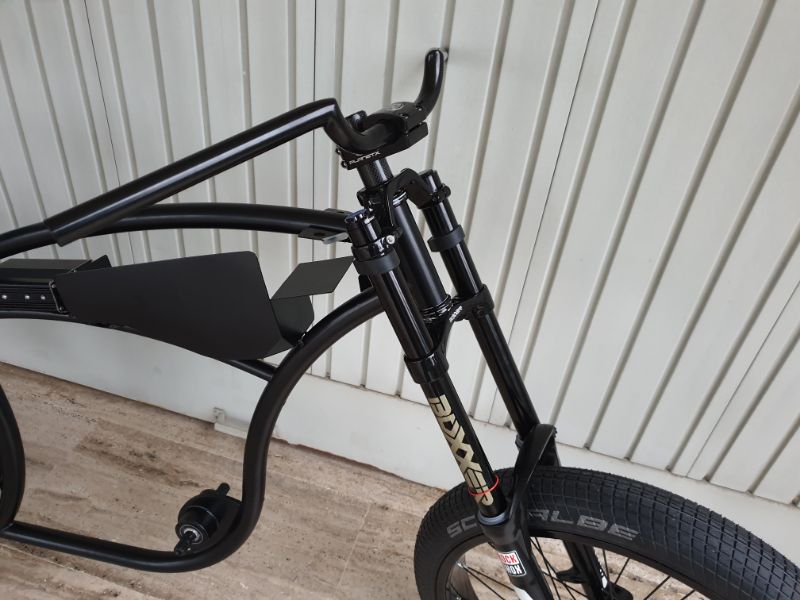

Inserito il - 04/10/2020 : 19:19:44  Mostra Profilo Invia a lelehd un Messaggio Privato  Rispondi Quotando
Ciao a tutti...
Oggi sono riuscito a fare qualcosa...
75,98 KB
79,91 KB
70,26 KB
49,96 KB
Un saluto a presto
14786 Messaggi
Inserito il - 04/10/2020 : 21:43:31  Mostra Profilo Invia a andrea 104KG un Messaggio Privato  Rispondi Quotando
bella è bella, complimenti... prò on capisco a cosa ti servono delle costosissime forcelle da enduro su una bici che più stradale non si può...
lelehd
1158 Messaggi
Inserito il - 05/10/2020 : 18:32:17  Mostra Profilo Invia a lelehd un Messaggio Privato  Rispondi Quotando
Ciao Andrea,grazie
Forcella un poco esagerata per il tipo di bici,però prezzo mooolto buono...
Un saluto

Ciao a tutti,ogni tanto riesco a dedicare qualche ora alla bici..
Oggi ho messo mani all'impianto frenante.
Purtroppo mi trovo davanti ad un piccolo problema.
Siccome la pinza freno anteriore,dopo mille prove,tocca di poco i raggi,cosa faccio??Cambio la campanatura decentrando di poco il cerchio,o freso leggermente la pinza??
Vi chiedo gentilmente un consiglio...grazie in anticipo.
Un saluto
Modificato da - lelehd in data 08/11/2020 19:41:13
14786 Messaggi
Inserito il - 09/11/2020 : 01:14:12  Mostra Profilo Invia a andrea 104KG un Messaggio Privato  Rispondi Quotando
Se è roba di un millimetro campana.... ma il disco è centrato?
36553 Messaggi
Inserito il - 09/11/2020 : 12:02:34  Mostra Profilo Invia a Barba 49 un Messaggio Privato  Rispondi Quotando
Stai dicendo che le pinza pur essendo pefettamente centrata rispetto al disco del freno interferisce con i raggi? Se è così basterà aggiungere uno spessore tra disco e mozzo ruota e spostare poi la pinza verso l'esterno: Con la scampanatura fai poco, si nota solo in zone lontane dal mozzo e comunque rende la bici meno guidabile, naturalmente.
lelehd
1158 Messaggi
Inserito il - 09/11/2020 : 19:28:36  Mostra Profilo Invia a lelehd un Messaggio Privato  Rispondi Quotando
Ciao...pinza freno centrata con spessori tra disco e mozzo di 1mm,anche solo 2 decimi in più,e il disco interferisce con la forcella.
Oltretutto,per evitare che il disco toccasse sulla staffa porta pinza,ho tolto un poco di materiale dalla stessa.
Ho provato a campanare diversamente il cerchio,riuscendo ad evitare il contatto tra pinza e raggi,ma la ruota era decisamente troppo decentrata...quasi inguardabile
Per qusto sono tornato sui miei passi chiedendo un vostro parere.
Per farla breve,i problemi principali sono la larghezza del cerchio rispetto alla forcella e la foratura per i raggi che li fa stare molto verticali.
Un saluto
