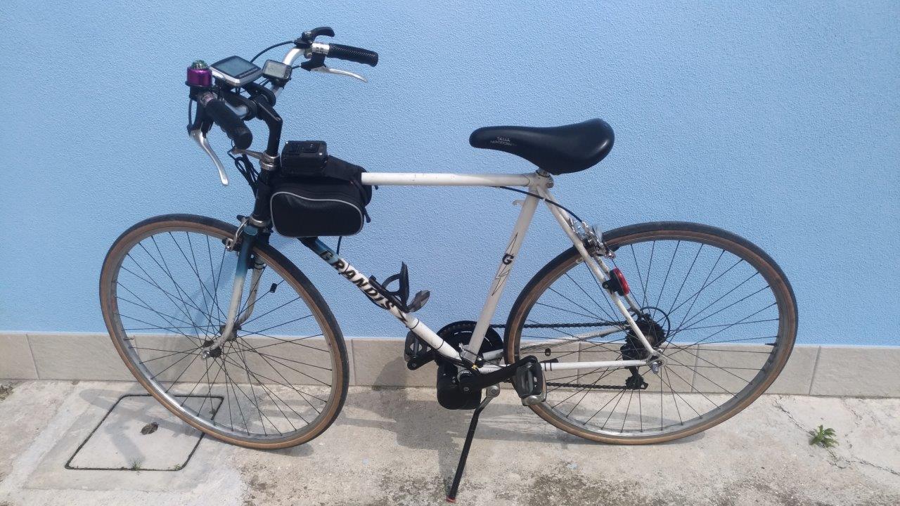

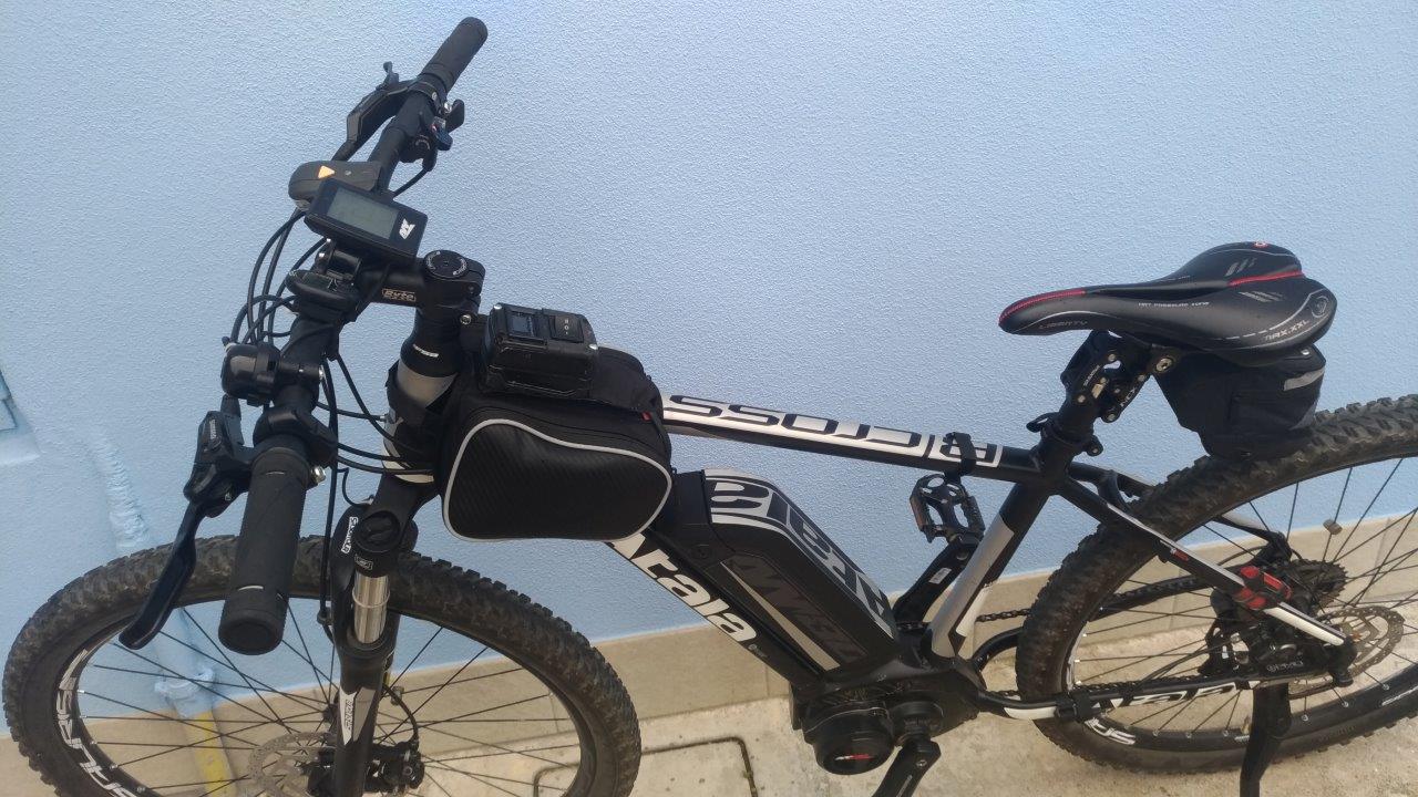

Il problema, una volta comprate, è dove meterle o come fissarle sulla bici.
Se la bici è parsimoniosa di potenza o serve una batteria in parallelo a quella esistente, quindi usando una sola batteria da hoverboard io ho usato queste borse.
AL TRIANGOLO

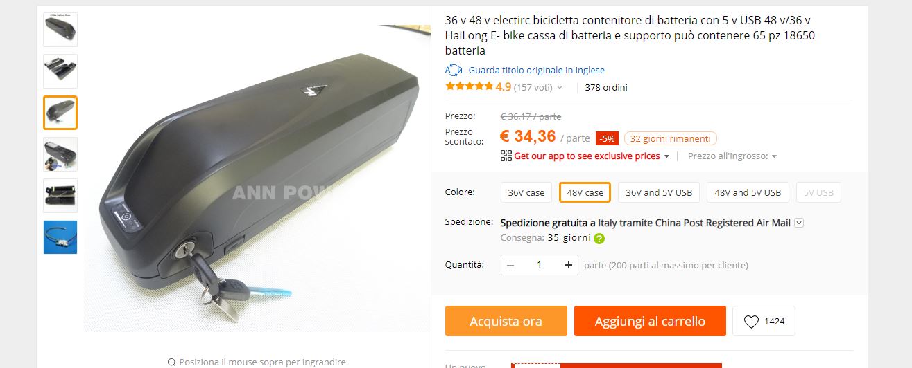

devo fare un pacco con tre batterie. La scelta della borsa è limitata in quanto dovrà essere removibile per staccarla. La scelta cade nella rockbros da 5 litri misura 30x19x6 che a occhio dovrebbero stare comode una in verticale e due in orrizzontale. Viene fuori una bruttura?
51,12 KB
L'alternativa è comperare un box hailong tre in lunghezza e un po di gommapiuma forse è meglio
88,74 KB

15285 Messaggi
Inserito il - 03/04/2019 : 14:41:25  Mostra Profilo Invia a andrea 104KG un Messaggio Privato  Rispondi Quotando
Sicuro che ci stanno lì dentro? Sarebbe l'ideale...

Inserito il - 03/04/2019 : 16:59:05  Mostra Profilo Invia a microchip un Messaggio Privato  Rispondi Quotando
intendi la seconda? sono 37 cm di lunghezza, larghezza e altezza abbondano. considerato che in punta cala un po e c'è la serratura, un po' di dubbio ce l'ho e le hoverboard fanno 11 cm di lunghezza
Stasera pensavo di aprire il case della mia che è uguale e fare una prova.
C'è anche la versione più alta, 11 cm di altezza contro i 8,5 di questa, da capire se quel paio di cm può aiutare nella collocazione di tre in fila

15285 Messaggi
Inserito il - 03/04/2019 : 21:07:46  Mostra Profilo Invia a andrea 104KG un Messaggio Privato  Rispondi Quotando
Sono 13,5 x 7 circa scommetto che ce ne vanno solo 2

Inserito il - 03/04/2019 : 21:57:26  Mostra Profilo Invia a microchip un Messaggio Privato  Rispondi Quotando
Adesso capisco perché ho sbagliato tutti i precedenti borselli
Chissà la mia testa dove ha preso quelle misure.
Confermo appena smontato l'hailong e ci stanno due giuste giuste considerando che la arte anteriore è occupata da chiave e indicatore carica e usb.
Dopo due giorni persi a scegliere, a questo punto mi restano solo due possibilità per tre batterie: o la borsa da tubo che usa enerpower o metterne due sul case hailong e la terza in una borsa sottosella.
Il borsellone lungo tutta la bici onestamente non è che mi piaccia tanto, mi sa che puntero' su case e topeak sapere di avere una batteria sotto chiave mi da una parvenza in più di sicurezza.

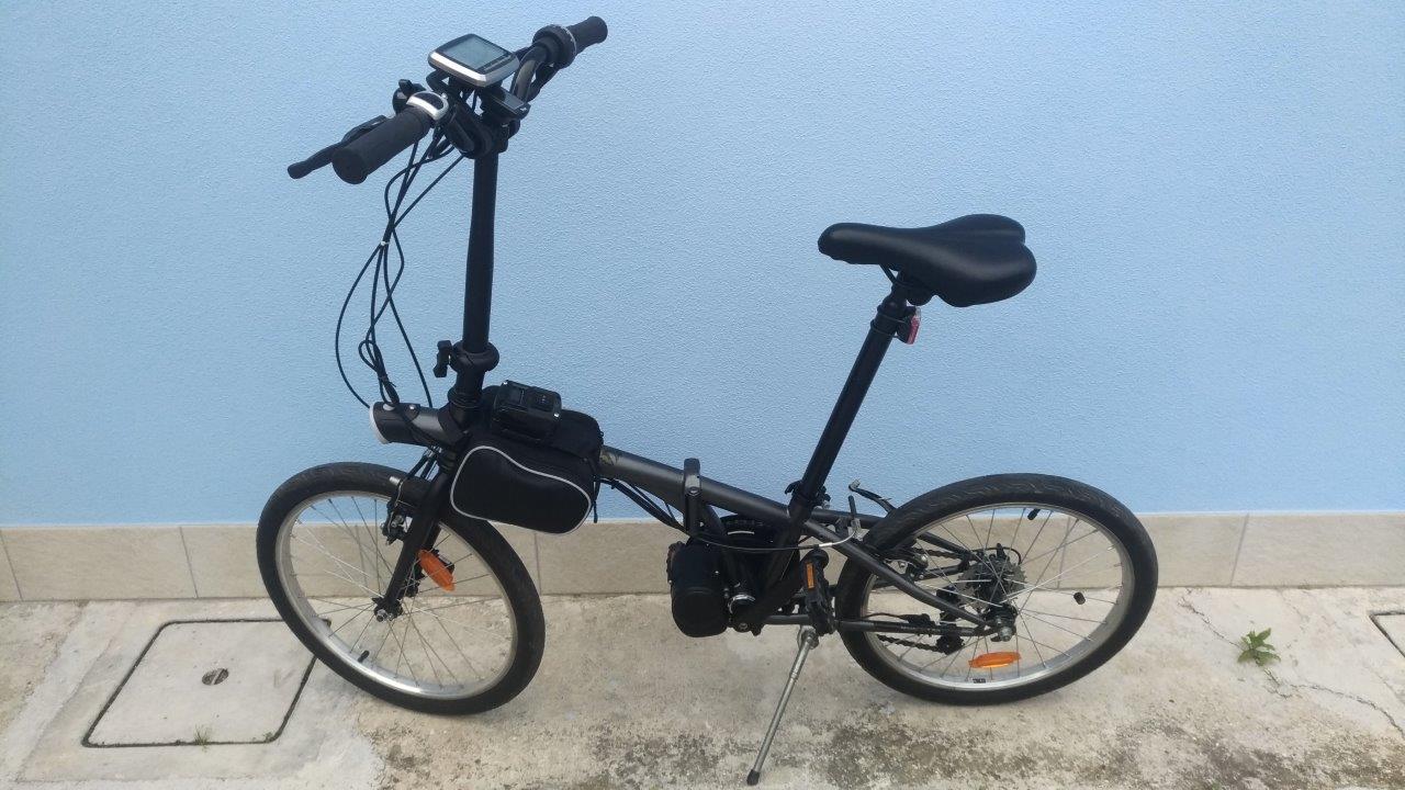

Inserito il - 26/05/2019 : 17:05:16  Mostra Profilo Invia a bik3r un Messaggio Privato  Rispondi Quotando

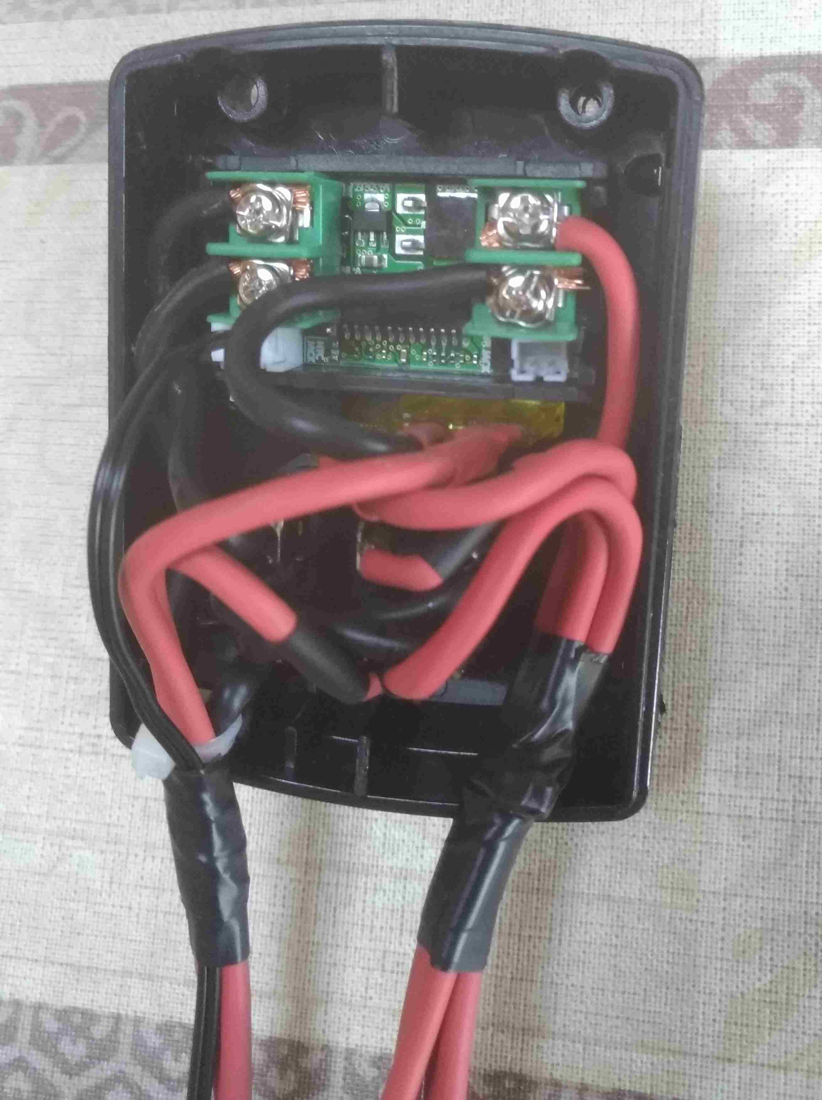

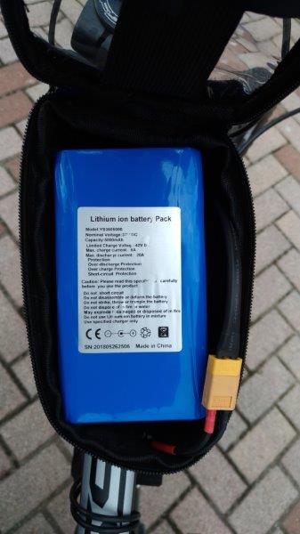

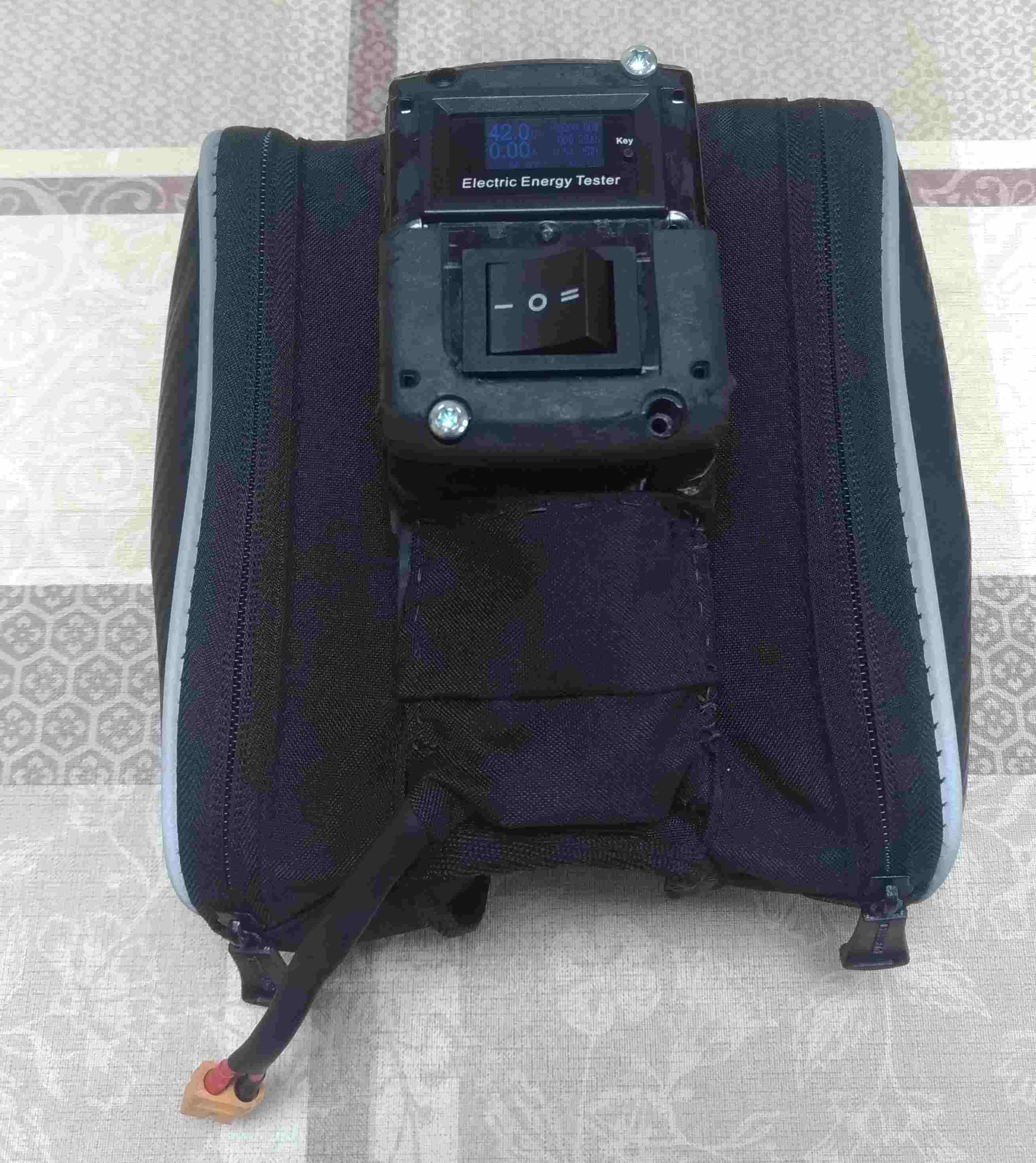

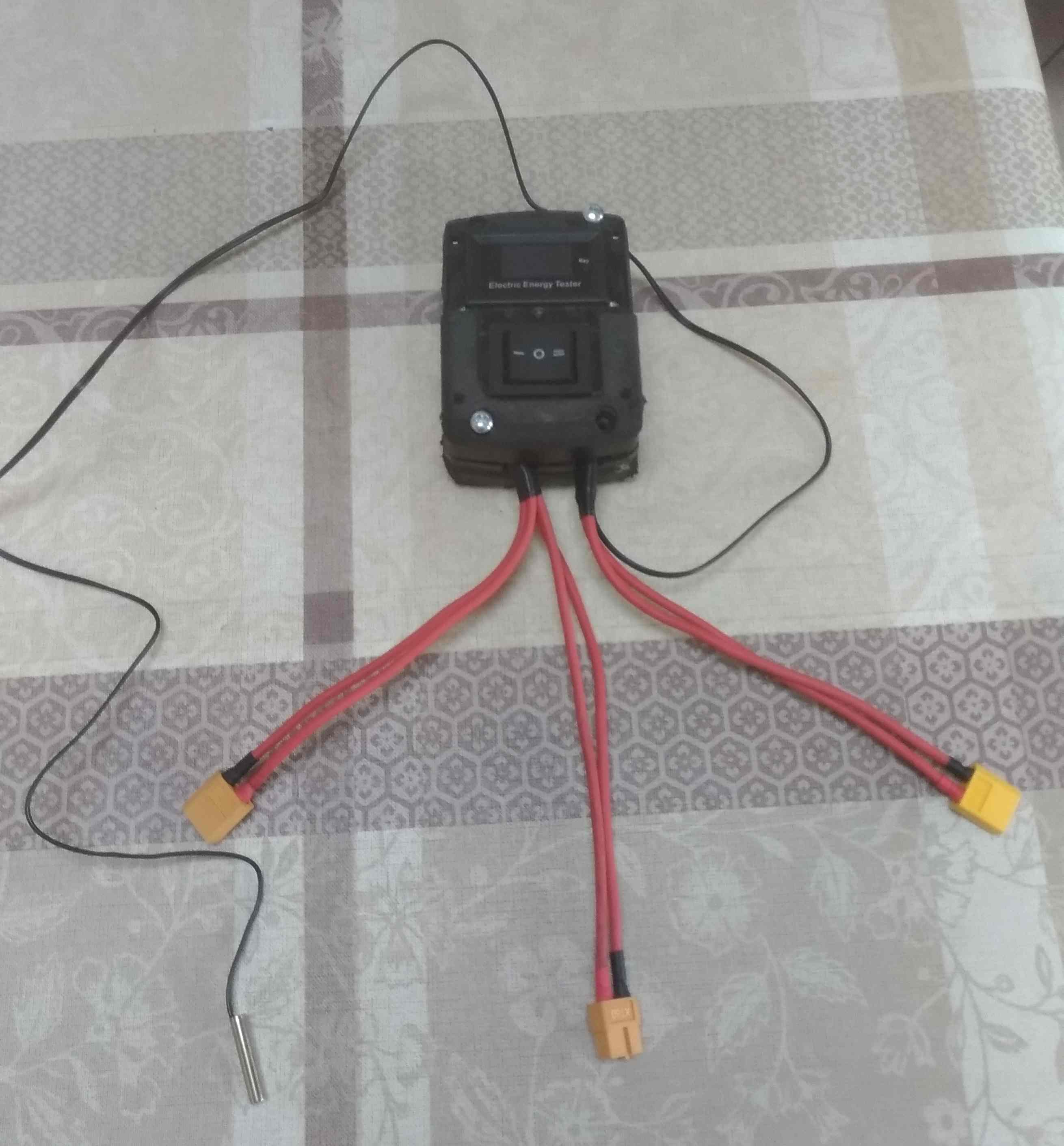

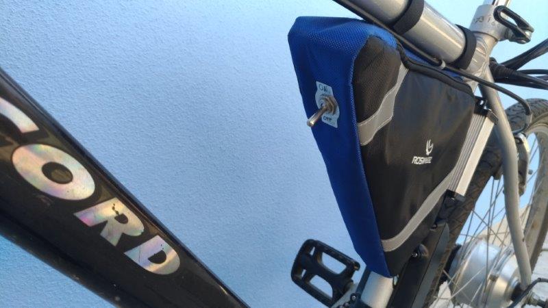

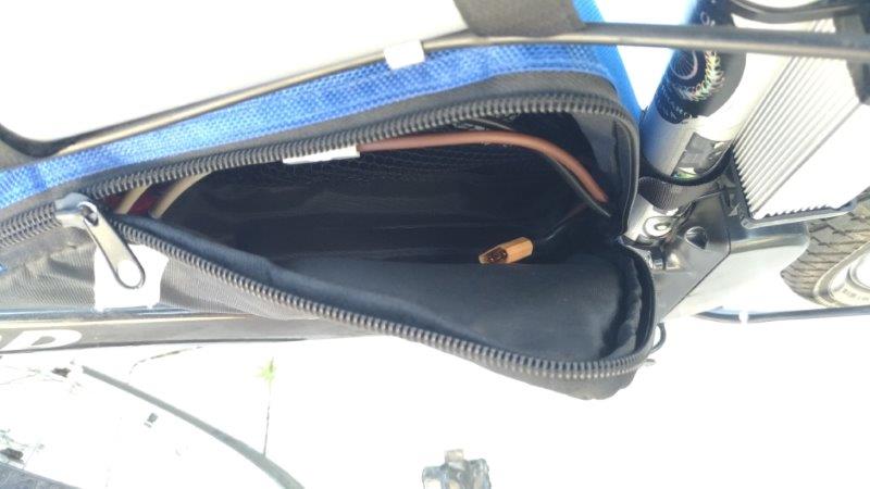

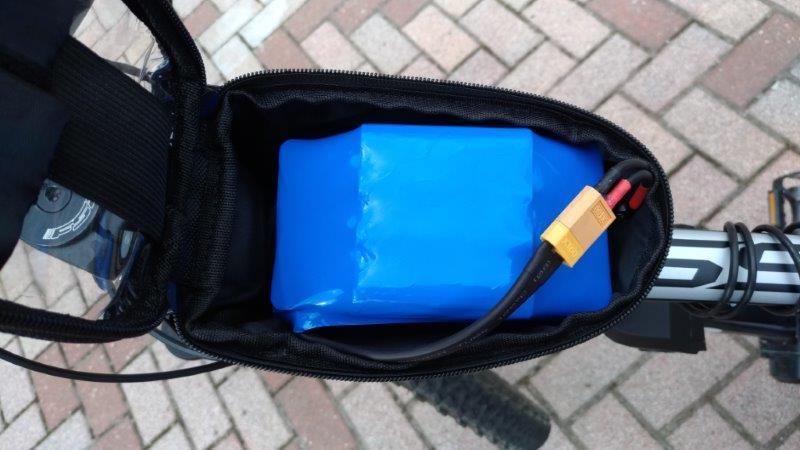

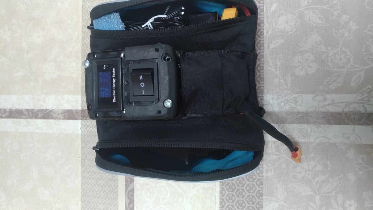

Vi presento la mia soluzione per trasportare 2 batterie in parallelo dentro un borsello.
262,66 KB
133,92 KB
244,83 KB
253,69 KB
Ho modificato la borsa per poter installare un wattmeter e un interruttore che oltre a staccare l'alimentazione permette di invertire il senso di misurazione della corrente del wattmeter. Su la posizione 1 vedo quanto scarico la batteria, sulla posizione 2 quando ho la batteria in carica vedo se ha quasi finito o è ancora nel pieno della carica.
I passaggi dei cavi ho cercato di nasconderli il più possibile, ma mi rendo conto che esteticamente lascia molto a desiderare.
Comunque è una soluzione molto comoda per essere usata su più bici usando un unica batteria.
Le due batterie sono sempre collegate in parallelo, ma sono protette da fusibili da 20A da auto. L'interruttore stacca il wattmeter e l'uscita.
Il wattmeter questo:
https://it.aliexpress.com/item/DC-150-V-20A-3KW-digitale-voltmetro-amperometro-tensione-di-alimentazione-metri-rilevatore-di-wattmetro-volt/32834746174.html?spm=a2g0s.9042311.0.0.6ab04c4dTrINb9
ha molte funzioni e tiene la memoria anche in assenza di tensione.
E' possibile visualizzare la temperatura e i dati si possono visualizzare in diverse varianti dipente dalla scermata selezionata.
Il problema è che il display è davvero minuscolo e quando si è in bici è molto difficile leggere le scritine visualizzate, le unice che si possono vedere in maniera più garnde sono tensione e corrente.
Queste sono alcune bici su qui ho provato la borsa e su tutte il borsello resta stabile e non oscilla, visto che le due batterie ci ballvano dentro ho inserto della gomma piuma del evitare vibrazioni.
Tutto il borsello completo pesa 2,4kg per avere una batteria da 36v 14Ah (13Ah utili).

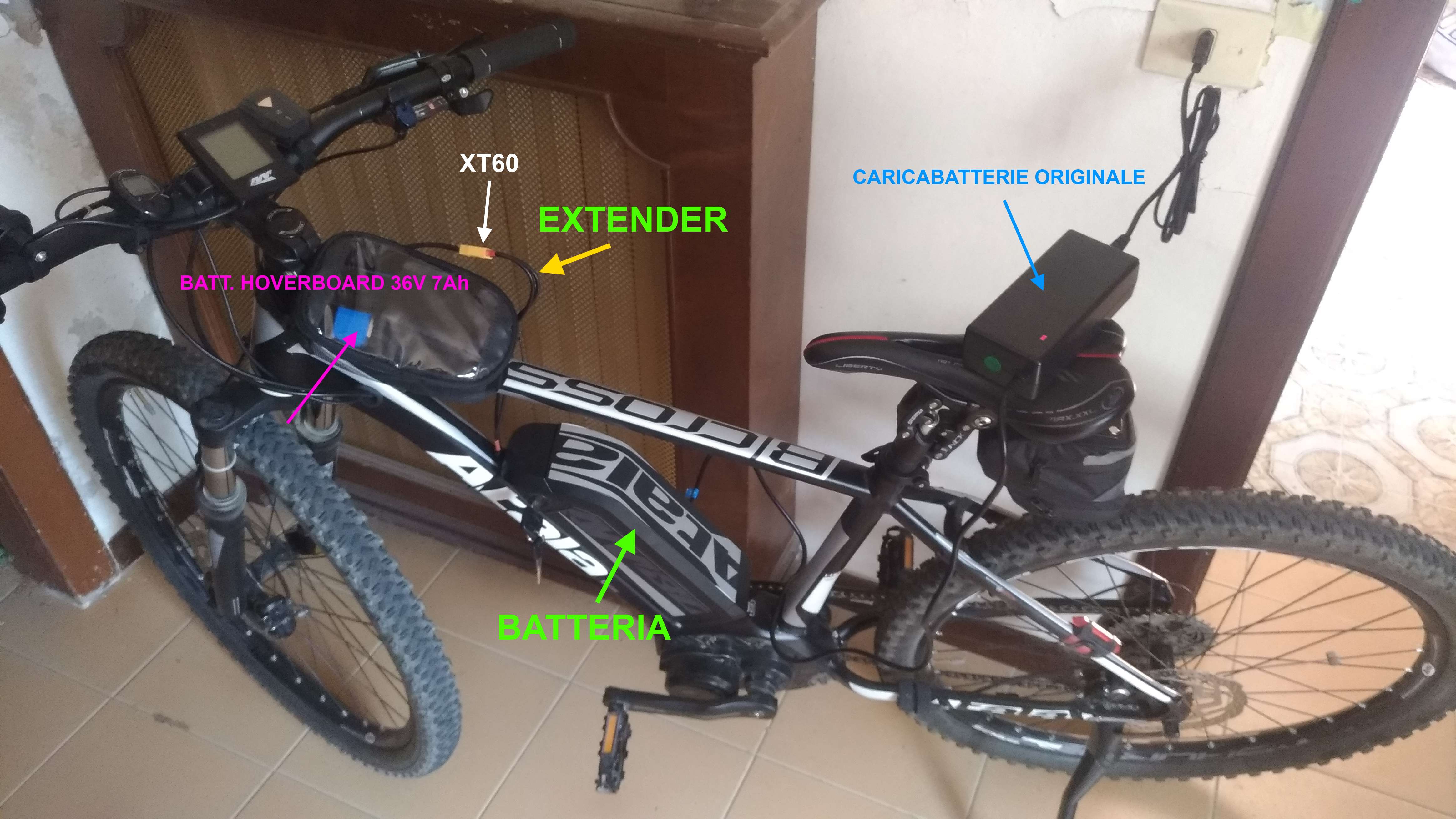

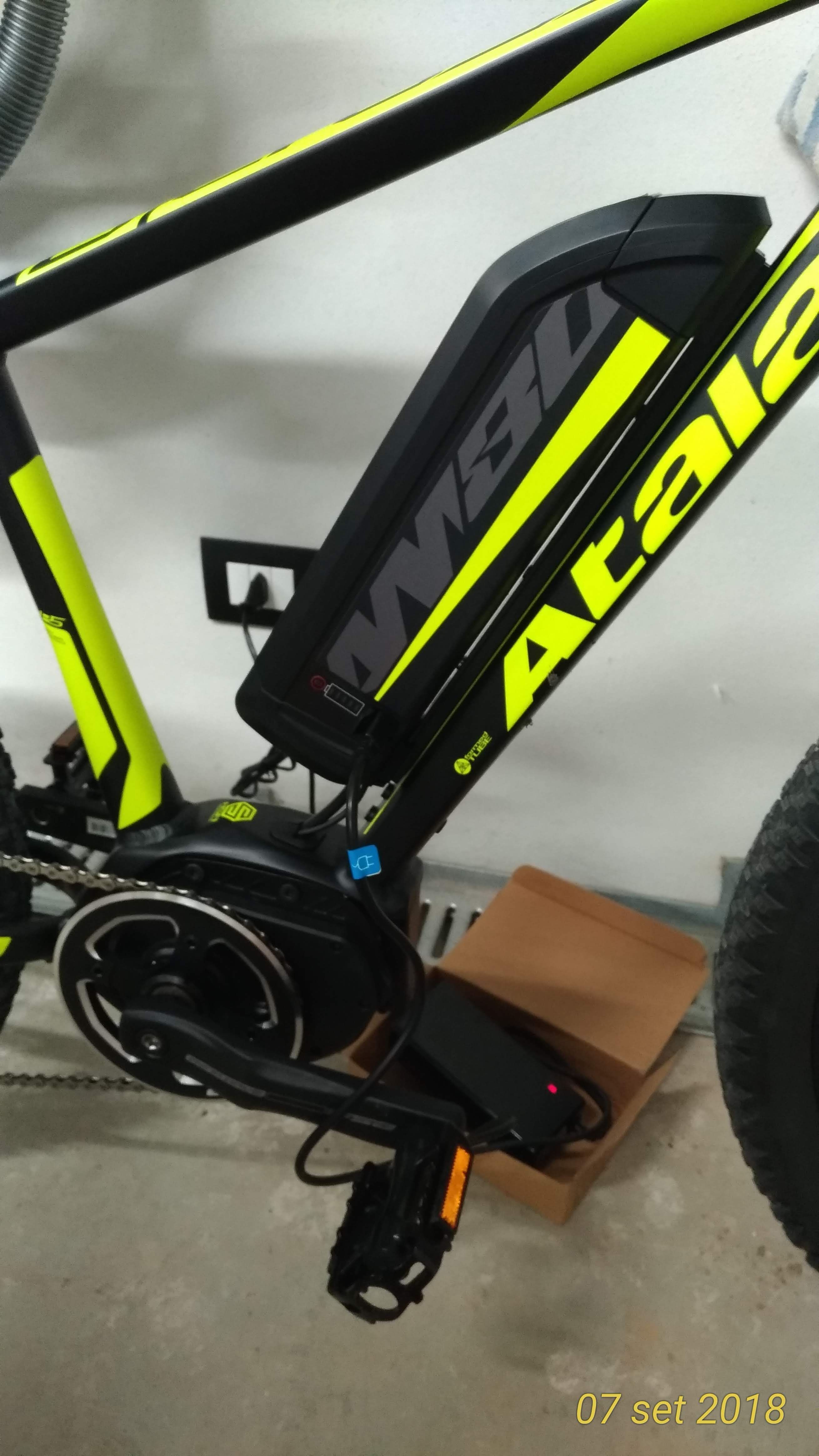

bik3r
432 Messaggi
Inserito il - 09/12/2019 : 22:48:27  Mostra Profilo Invia a bik3r un Messaggio Privato  Rispondi Quotando
Ricarico la batteria atala con il suo caricabatterie e uso un altro caricabbatterie per caricare quelle aggiuntive, più che altro perchè caricandole tutte e tre insieme, con il caricabatterie atala, il tempo di ricarica si raddoppia avendo il doppio( e più) della capacità (11+14=25Ah/2A= 12,5 ore da completamente scariche).
Così riesco a caricare la batteria atala e contemporaneamente quelle aggiuntive, ovviamente separate dalla batteria atala, nello stesso tempo che ci impiegherebbe non avendola.
L'unica e fondamentale accortezza e unire la batteria atala a quelle aggiuntive con la stessa identica tensione da carica, nel mio caso 41,8 Volt, altrimenti una delle due batterie riversa troppa corrente (maggiore di 2A) verso l'altra e potrebbe danneggiare il bms atala.
La procedura che effettuo è la seguente:
- carico le due batterie completamente, Atala 41,8V - aggiuntive 42,0V
- collego solo la batteria aggiuntiva e la scarico fino a 41,8v usando il liv 5 facendo un breve giro del isolato, leggendo la tensione dal menù avanzate/diagnosi
- scollego la batteria aggiuntiva e collego la batteria atala e dal menù avanzate/diagnosi controllo che sia a 41,8v
- collego la batteria aggiuntiva e controllo dal wattmeter sopra installato che non ci sia assorbimento da fermo.
- vado a farmi un breve giro e controllo che tutto stia funzionando correttamente e che la corrente venga prelevata da entrambe le batterie.
- con tutte le batterie ancora collegate, ricarico la batteria atala che a sua volta carica quella aggiuntiva fino ad arrivare al led verde, così tutte le singole batterie hanno esattamente la stessa tensione, perchè finiscono la carica con il medesimo caricabatterie.
- stacco il caricabatterie e parto.

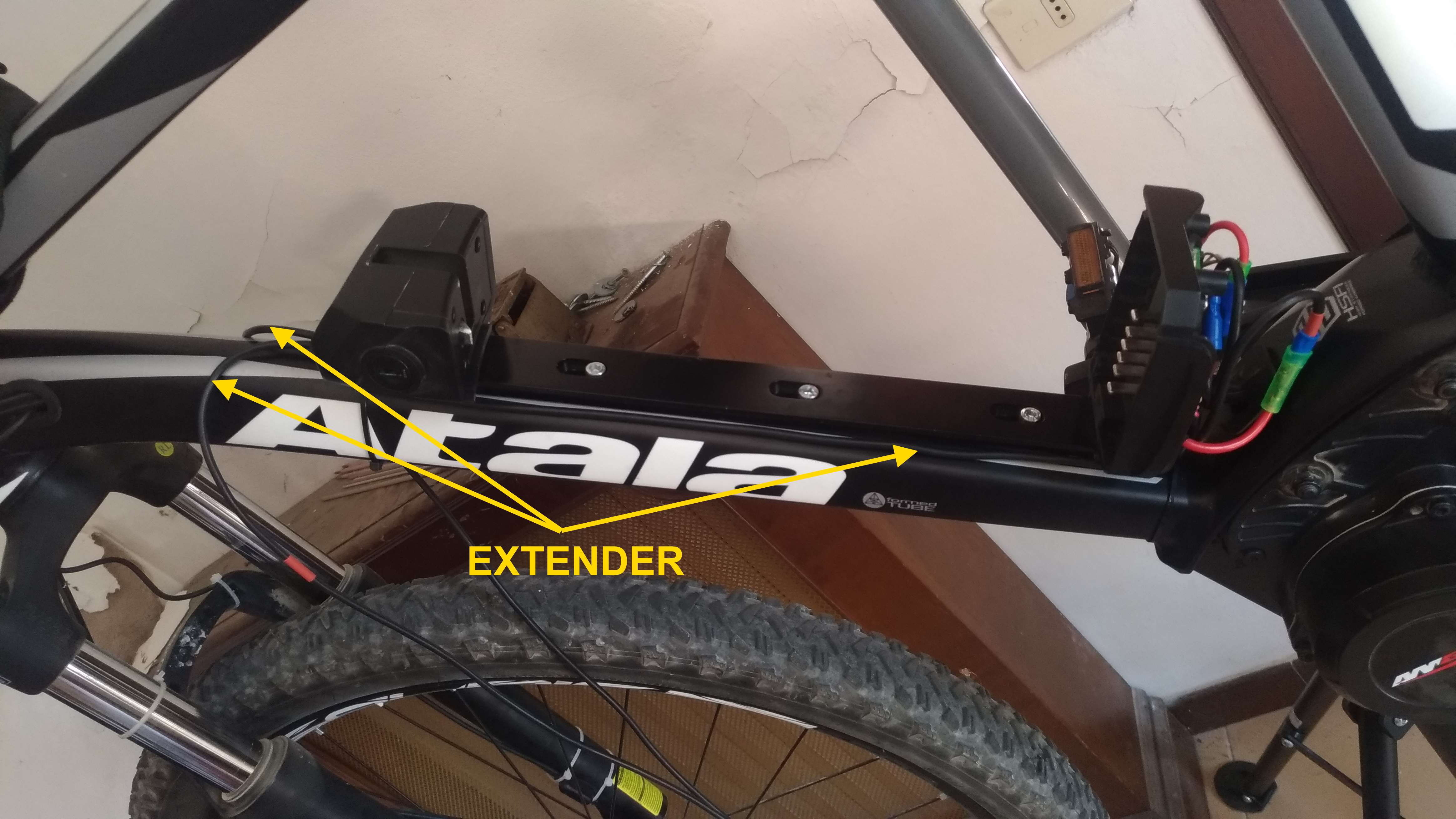

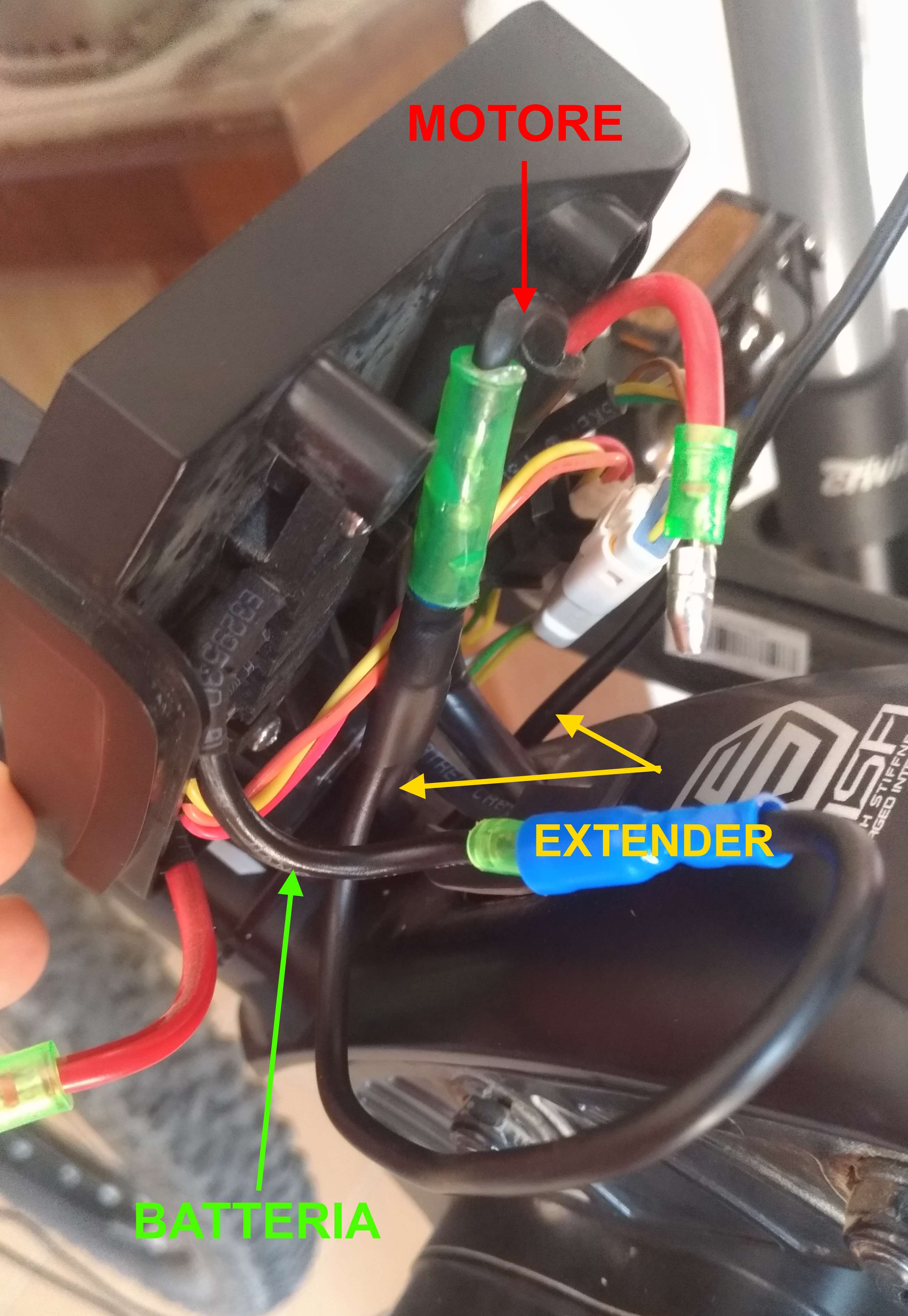

La batteria aggiuntiva costruita cosi non era nata per la b-cross, ma per un'altra ebike con motere tsdz2 il quale non avendo il wattmeter sul display l'ho messo direttamente sulle batterie.
Per te la soluzione più semplice sarebbe come quella creata da Andrea per la Levo, cioè una sola batteria sempre collegata a quella atala messa in una "borsa smartphone" o sottosella. Le batterie si caricherebbero sempre insieme allungando un po' il tempo di ricarica, ma facendo solo due importanti operazioni fondamentali dopo saresti apposto senza grattacapi. queste:
- collegare LA PRIMA VOLTA le due batterie con la stessa tensione
- ricaricare sempre la bici con la batteria agganciata al telaio e mai solo la batteria atala separata.
Spero di essermi spiegato; capisco che potrebbe essere impensabile per certe persone questa soluzione, che tra l'alto invalida la garanzia, ma sinceramente non mi interessa visto che già alla prima prova in fiera l'idea era quella di modificarla.
Modificato da - bik3r in data 09/12/2019 22:55:58

Per quanto riguarda l'acquisto delle batterie su aliexpress ti consiglio di tenere d'occhio i prezzi che oscillano e risentono del cambio dollaro/€ e acquistare quando più ti conviene.
Io avevo preso 2 di queste e le avevo pagate 60€ l'una perchè quel giorno c'era lo sconto e inoltre non ho pagato la dogana perchè dichiarano non la batteria ma un pezzo di ricambio. mi sono arrivate in 40 giorni.
https://it.aliexpress.com/item/32933782512.html?spm=a2g0s.9042311.0.0.52524c4dfvx0gp

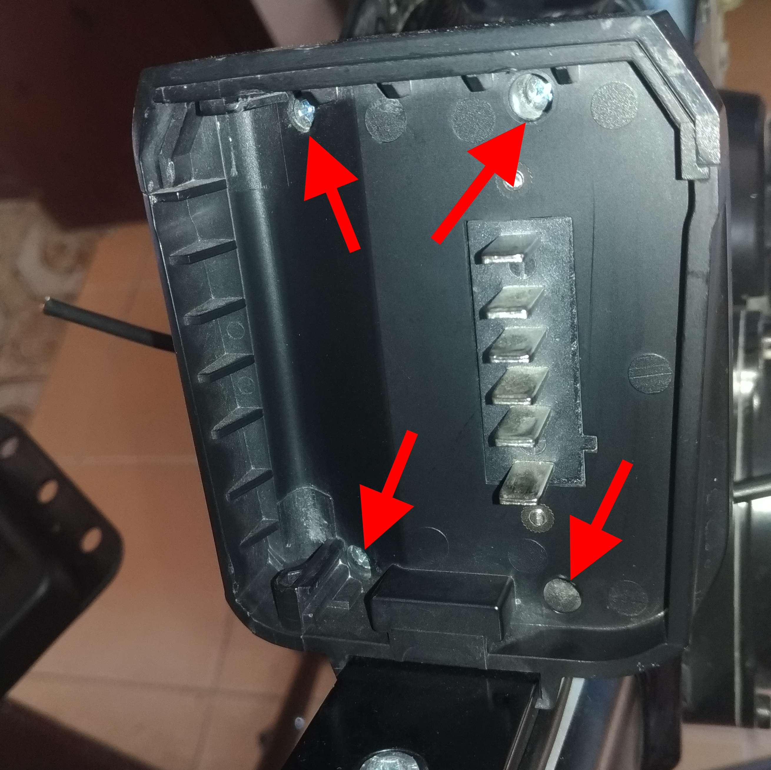

Per quanto riguarda l'Atala B-cross AM80 la modifica extender da aggiungere alla batteria originale è questa:
Togliere le 4 viti del coperchio inferiore slitta batteria
476,8 KB
Individuare i cavi batteria e motore
477,59 KB
Con gli appositi connettori maschio femmina creare un parallelo tra batteria e motore in modo, una volta ricollegato tutto, che avanzino 2 fili (+ e -) che andranno a connettersi alla seconda batteria
593,27 KB
Disporre i fili che escono in modo che non possano essere tagliati accidentalmente.
637,21 KB
Chiudere con molta delicatezza il coperchio inferiore facendo particolare attenzione a come sono piegati e curvati i fili all'interno perchè c'è pochissimo spazio.
754,83 KB
Bici completata, ricaricabile direttamente dal caricabatterie originale come fosse una sola grande batteria.
COLLEGARE LE DUE BATTERIE SEMPRE CON LA STESSA IDENTICA TENSIONE (volt)
