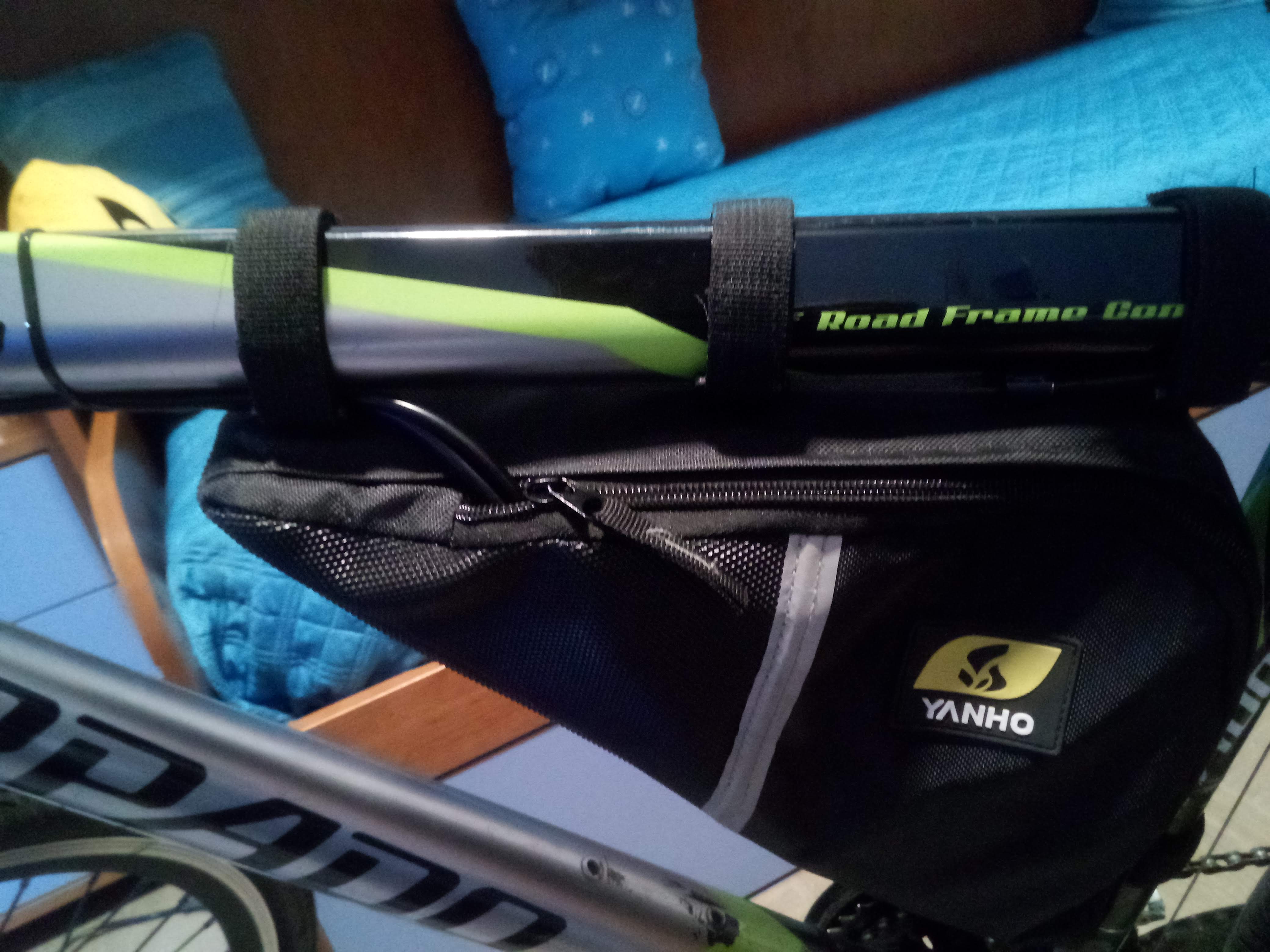

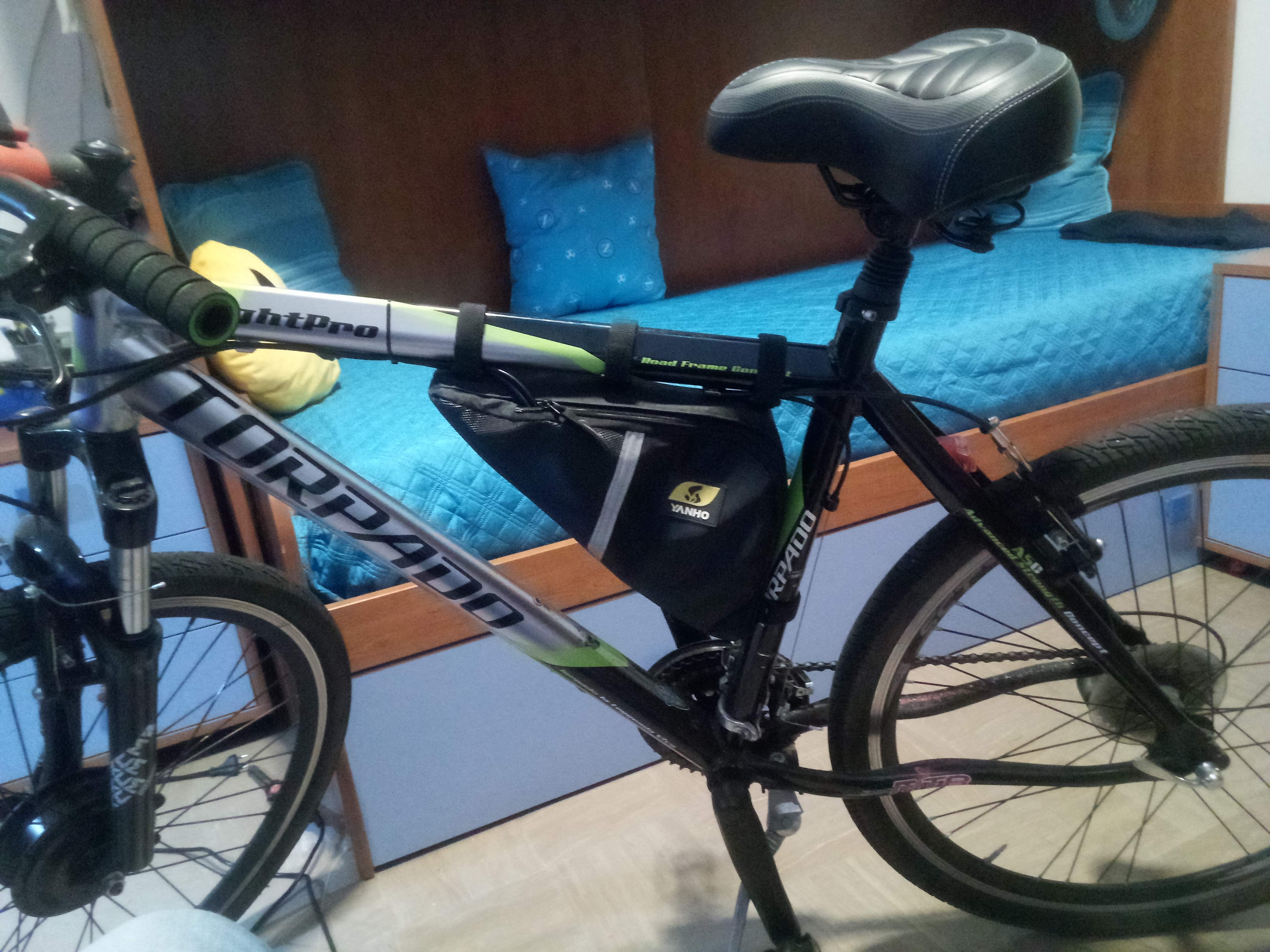

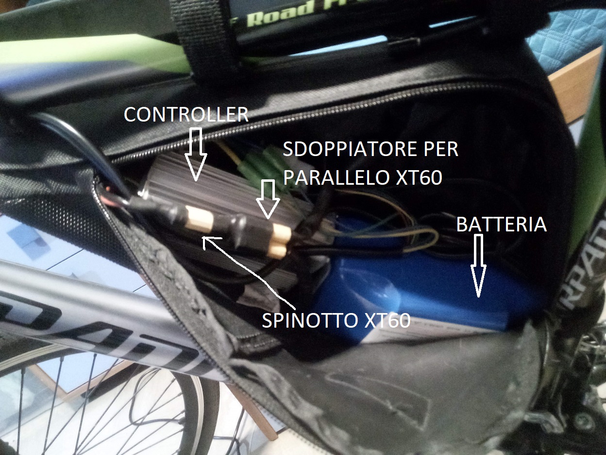

Sono riuscito a mettere due batterie di hoverboard all'interno del triangolo del telaio, una a destra e l'altra a sinistra. Le ho messe in parallelo tramite uno sdoppiatore xt60. Lavoro pulito ed economico. L'estetica esternamente è più che buona, difficile dire che si tratti di una ebike. Lo sdoppiatore l'ho pagato 1,50€.
Siccome c'è anche la centralina, ho fatto dei buchetti sotto per far raffreddare il tutto.

Inserito il - 18/08/2018 : 09:44:11  Mostra Profilo Invia a FabioR6 un Messaggio Privato  Rispondi Quotando
Bel lavoro pulito Peccato il motore anteriore che a me sinceramente non piace.

Inserito il - 18/08/2018 : 10:31:48  Mostra Profilo Invia a giordano5847 un Messaggio Privato  Rispondi Quotando
Se la si usa per percorsi senza troppe difficoltà va bene; montaggio semplice e via!
Però secondo me la centralina nella borsa non va bene non si rafredda.
L'avevo anch'io e ho dovuto portarla fuori, va bene che la facevo trottare ma più si raffredda meglio è.

Inserito il - 18/08/2018 : 22:59:14  Mostra Profilo  Rispondi Quotando
Mah a dire la verità da quando ho fatto i buchi sotto non si riscalda molto , anche perchè sopra, a causa dei fili è un pochino aperta e l'aria calda, tendendo a salire, esce fuori. Potrei fare altri buchi ma ho paura di indebolire la struttura della sacca che è già costretta a sopportare il peso delle batterie

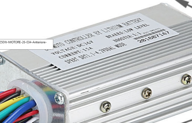

Inserito il - 20/08/2018 : 15:29:17  Mostra Profilo  Rispondi Quotando
Quindi questa che ho io è a norma ?
95,39 KB
36682 Messaggi
Inserito il - 20/08/2018 : 15:53:31  Mostra Profilo Invia a Barba 49 un Messaggio Privato  Rispondi Quotando
Se usi quella centralina con una batteria da 36V e con il sensore di pedalata sei perfettamente in regola con il CdS...

Inserito il - 20/08/2018 : 20:31:46  Mostra Profilo  Rispondi Quotando
Però riscalda eccome anche se legale....strano
36682 Messaggi
Inserito il - 20/08/2018 : 21:44:17  Mostra Profilo Invia a Barba 49 un Messaggio Privato  Rispondi Quotando
Se la monti all'aperto con i cavi che escono dal basso sarà ugualmente ermetica e smetterà di scaldare, parola di boy scout...

Inserito il - 21/08/2018 : 08:17:02  Mostra Profilo Invia a Barba 49 un Messaggio Privato  Rispondi Quotando
Ognuno ha le sue idee, io la mia attuale l'ho montata sotto al portapacchi posteriore e si raffredda benissimo, su alcune bici addiruttura l'avevo bene in vista, magari solo verniciata di nero termico...

Mah... stando all'etichetta è da 36x15 = 540W.... quindi dipende da come è tarata.
36682 Messaggi
Inserito il - 03/09/2018 : 11:23:07  Mostra Profilo Invia a Barba 49 un Messaggio Privato  Rispondi Quotando
@Jumpjack: Su tutte le bici a norma (e non kittate) che ho smontato in vita mia c'erano sempre centraline identiche a quella della foto sopra, solo alcune avevano 14A massimi anzichè 15A...
Presumo quindi che anche quella della foto sia da 250W continui e 540W di picco...
