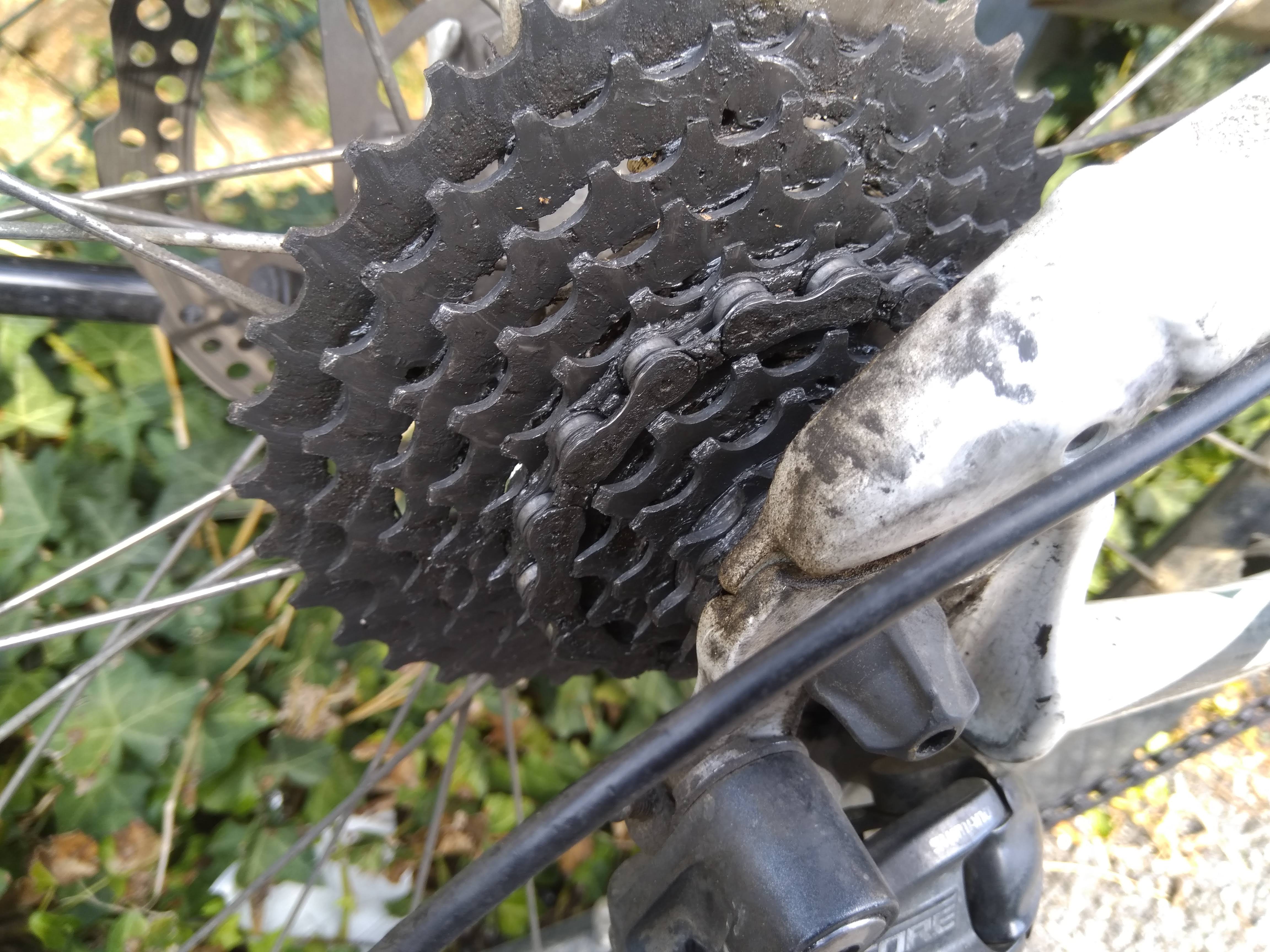

sono arrivato a 3600 km, i pignoni sono così
973,36 KB
che ve ne pare , basterà cambiare la catena o dovrò sostituite pure i pignoni e la corona?

Inserito il - 21/08/2018 : 14:45:16  Mostra Profilo Invia a Miura72 un Messaggio Privato  Rispondi Quotando
Il mio parere "e forse non conta nulla il mio parere"
E' che si quando cambi la catena io cambierei anche cassetto e guarnitura
Pero detto ciò 3600 Km sono pochi e io non vedo una usura che richiede la sostituzione
Io con il BBS01 consomo molto il rapporto dietro 11T adirittura lo sento sgranare e fa saltare la catena perdendo forza sul pedale e buttavo via il cassetto e ne coperavo un'altro addiritura avevo ordinato la corona anteriore quando l'ho sostituita ho visto che non aveva usura
Non so come dire ma forse ogni ciclista usura il materiale a suo uso o piacere
Modificato da - Miura72 in data 21/08/2018 14:54:18

14666 Messaggi
Inserito il - 21/08/2018 : 18:08:59  Mostra Profilo Invia a andrea 104KG un Messaggio Privato  Rispondi Quotando
attendiamo altri esperti ma a me quella cassetta posteriore (il blocco dei pignoni posteriori) mi sembra in ottimo stato.
La guarnitura è la corona che hai sui pedali.
11t sono i denti (teeth denti in inglese) dei vari pignoni. Più sono piccoli più si consumano prima perche la forza di trazione si scarica su meno denti.
Nel tuo caso mi pare buono anche quello, quando sono consumati si assottigliano, perdono gli angoli vivi e si abbassano cosa che non vedo nella foto.

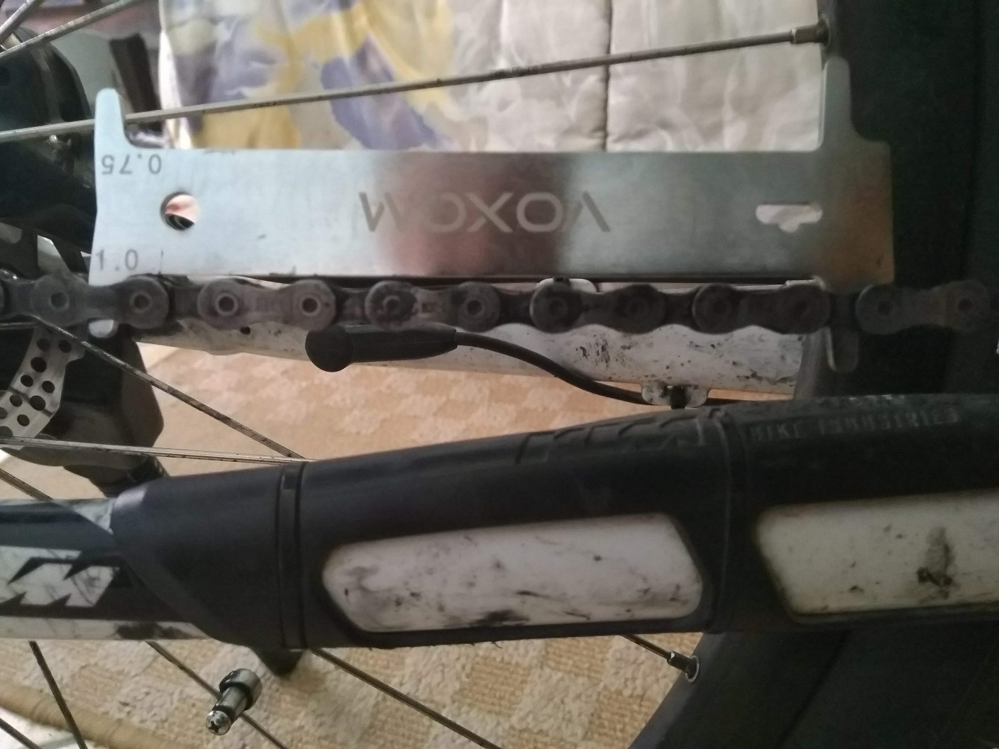

Inserito il - 31/08/2018 : 16:47:40  Mostra Profilo  Rispondi Quotando
ciao, mi è appena arrivata la catena nuova e il calibro,
314,71 KB
dalla misurazione la catena mi pare da cambiare.

la mia originale èHG
ho già sbagliato sino dall'inizio?
ktm macina force 273
speedsonic

Inserito il - 03/09/2018 : 12:48:25  Mostra Profilo  Rispondi Quotando
375,75 KB
leggendo le istruzioni della catena mi pare di capire che se si sgncia la falcamaglia non è possibile riutilizzarla, mi pare strano.
Inserito il - 03/09/2018 : 15:45:18  Mostra Profilo Invia a Steu851 un Messaggio Privato  Rispondi Quotando
ci sono 2 tipi di falsamaglia, quelle riutilizzabili e quelle usa e getta.
Quelle in dotazione con la catena sono usa e getta, però (non mi assumo responsabilità per quanto sto per scrivere) io non ho notato differenze e usando l'apposita pinza le ho riutilizzate
36516 Messaggi
Inserito il - 03/09/2018 : 19:48:19  Mostra Profilo Invia a Barba 49 un Messaggio Privato  Rispondi Quotando
Anche io spesso le ho riutilizzate, diciamo che se la bici è per me allora le riutilizzo, tanto se mi accade qualcosa sarà difficile che rimanga fermo per strada, se invece la bici va in mano a persone che non sanno cavare un ragno dal buco oppure fanno del fuoristrada con fango, erba alta e sterpi allora cerco di sostituirle ogni volta che apro la catena.
speedsonic
118 Messaggi
Inserito il - 03/09/2018 : 20:32:15  Mostra Profilo  Rispondi Quotando
tutt'al piu potrebbe sganciarsi e cadere, non ritrovandola bisogna tornare a spinta
