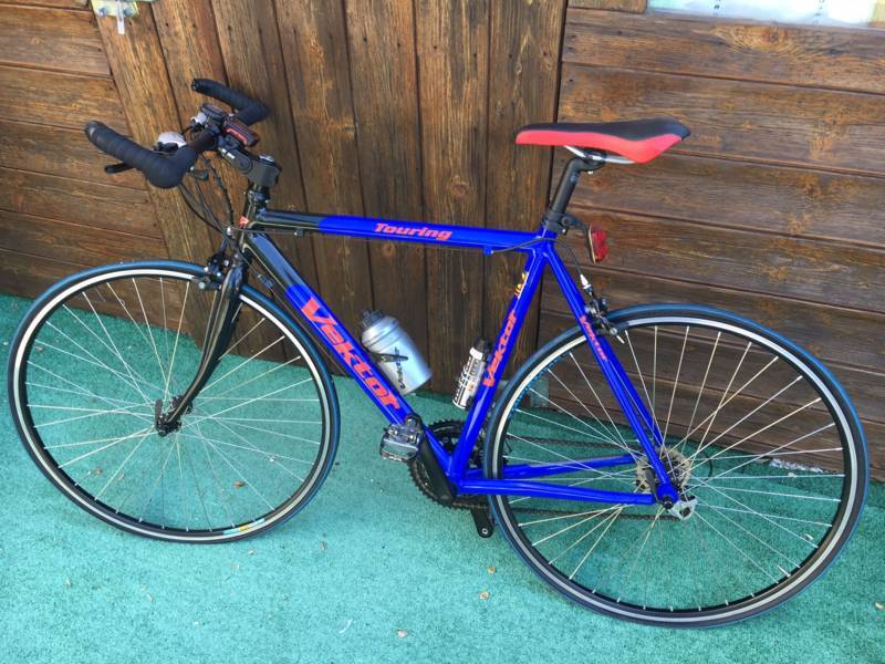

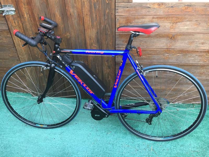

Ciao ,realizzata una bici da corsa qualche anno fa con un centrale bafang 48V ,un missile
Ovviamente limitato per l'uso stradale.
Il Bafang centrale crea qualche attrito,sul livello 0 di solito imposto il 10% dei valori cos' si annulla,ma queste sono sempre fisse mie!
Guarda l'unico kit che non ti crea grossi problemi di pesi ecc con una batteria sotto sella è il go-e la versione veloce ,non vai a stressare i forcellini e monti i cerchi originali o quelli che preferisci senza sbilanciare la bici .

95,52 KB
92,64 KB
Ho dovuto cambiare cambio ,pacco pignoni.
