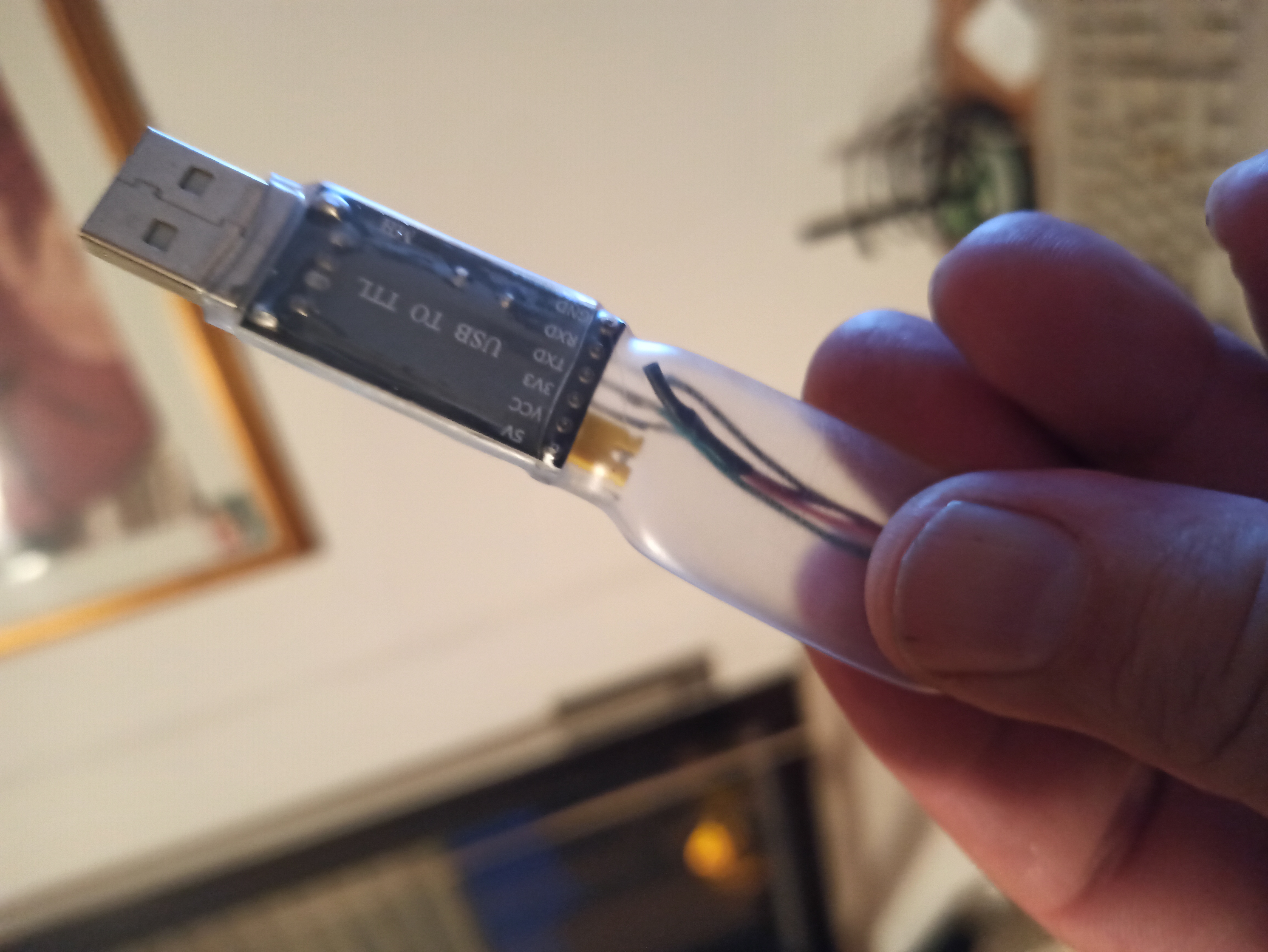

Ciao,il cavetto è arrivato ieri da amazon..ho notato che uno dei fili del cavo era a penzoloni e lho riattaccato.
Poi ho collegato il controller al cavo,acceso la batteria,e come ho inserito il cavo nella porta è saltato tutto.Oggi smonto il controller e monto quello vecchio (che almeno mi dava error 30 ma funzionava)cosi almeno capisco se è il controller bruciato.Nel caso lo fosse accetto consigli per l acquisto..su amazon costa 100 e rotti su Ali 83..

Guarda che un cavo è sempre scollegato!!! Non va affatto ricollegato...

Inserito il - 08/06/2021 : 16:10:51  Mostra Profilo  Visita l'Homepage di blindo7 Invia a blindo7 un Messaggio Privato  Rispondi Quotando
ciao da quest'immagine vedi i collegamenti per la programmazione, di quando non esisteva il cavo, per provare il controller basta che fai il ponticello rosso, se giri la ruota si accende il led del sensore di velocita, e pedalando dovrebbe andare,
tra il centrale e il laterale rosso devi trovare la tensione della batteria
il tuo problema è strano, io tante volte ho collegato a batteria accesa e non è successo niente per fortuna,
ricollegando il filo potresti aver mandato i 42V su uno dei cavi rx/tx bruciando il controller,
il motore non si brucia quasi mai,
e anche il display dovrebbe funzionare visto che quando programmi è staccato da tutto

Anche io ritengo che il danno al controller sia stato creato dalla modifica che Jeeppaman ha fatto ricollegando il famoso cavetto che giunge sempre staccato, ma anche il display potrebbe essere stato danneggiato in un secondo momento quando è stato collegato al controller guasto...

Inserito il - 10/06/2021 : 11:02:48  Mostra Profilo  Rispondi Quotando
di elettronica purtroppo non ci capisco niente.
Ma allora perché vai a toccare cose che non comprendi, senza nemmeno chiedere.
