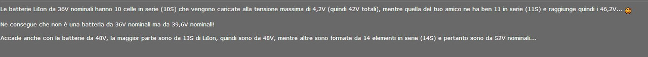

MilleMiglia Inserito il - 06/04/2019 : 20:39:27
Sul forum ci sono diversi hobbisti che possono realizzare un “extender” 11s con facilità

Credo sia venuta fuori un po' di confusione.. giusto per chiarezza e correggete se sbaglio..
elettricobici ha una bici col brose ed ha messo una seconda batteria in parallelo (come Andrea104)
Il suo amico ha una bici col brose ma ha la batteria nuova con 11s
Se vuole aumentare l'autonomia deve farsi fare una batteria 11s e metterla in parallelo. Tutto qua. se usa le stesse 21700 con 11 celle in 11s aumenta di 5Ah, con 22 celle (11s2p) aumenta di 10Ah
Ma potrebbe anche usare le Vtc e non mettere il bms.
sintesi perfetta....infatti credo che avendo lo stesso motore brose s l'unico problema è solo avere un pacco da 11s
MilleMiglia Inserito il - 06/04/2019 : 16:24:39
Allora si torna al precedente ragionamento, se l'elettronica di quella bici non accetta una batteria in parallelo non potrai aggiungere un range extender... La tua ha un kit ed è libera come batterie di ricambio ed ha la possibilità di aggiungerne altre in parallelo, quella nata elettrica potrebbe invece non gradire la cosa!!!
