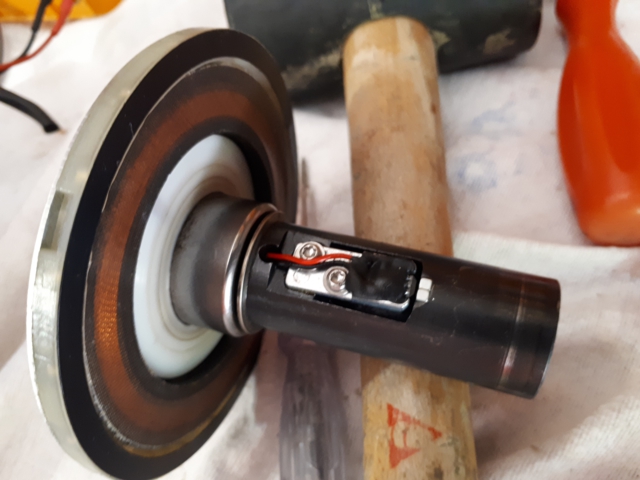

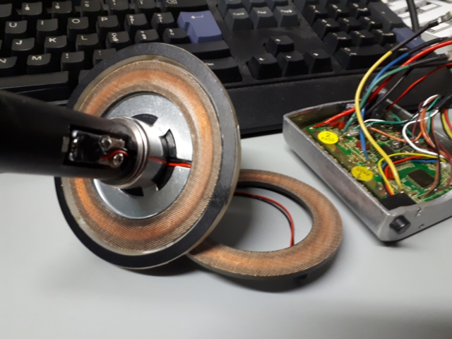

Terzo e ultimo tentativo incrociando tutte le dita che avevo il sensore di sforzo. Mamma che sforzo rimontarlo con quelle tre maledette molle.
BINGO, HO VINTO LA LOTTERIA
A questo punto rimontaggio vecchia centralina e riprova, RIBINGO
Il colpevole alla fine è stato scoperto.

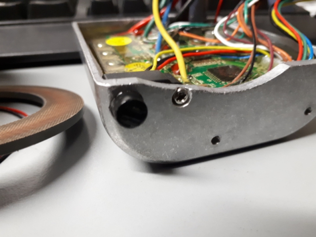

Farò una prova, proverò a cambiare prima la centralina e poi il sensore di sforzo, se con la nuova dovesse funzionare provo a toglierlo per vedere se sotto ha una sigla per scoprire cos'è
Comunque ha quattro fili c'è anche uno blu nascosto

Riguardando le immagini noto che nel sensore vecchi c'è un disco di teflon interno che nel nuovo non c'è. Penso che tocchi nel carter e tenga anche lontano i due dischi evitando che si consumino troppo presto... Non credo che il grasso abbia incollato niente.... Il walk assistant funziona perchè non è legato ne al pas ne al sensore di sforzo.

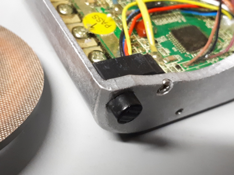

Però ha i tre fili tipici di un pas. rosso , nero e giallo
microchip Inserito il - 24/07/2019 : 14:28:34
Ho pensato anche io al pas, ma non può essere perche il disco non gira, tramite le molle si alza e si abbassa. Per quello ho pensato ad una sorta di interrutore.

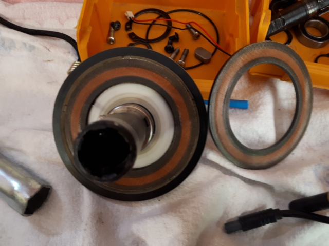

Sembra quasi impossibile sia il sensore di sforzo non c'è praticamente differenza tra nuovo e vecchio. Comunque ho deciso di procedere per gradi in modo da arrivare con certezza alla causa.
Non oggi, visto che il week è prenotato sul garda e non voglio rovinare gite per la fretta, ma martedì prossimo comincerò per rimontare il tutto pulito dal grasso per vedere se era quello che magari rompeva, se non va sostituirò il sensore di sforzo e per ultima la centralina. Poi butto tutto
C'è una cosa comunque che mi lascia perplesso, dalla centralina sporge un pirolotto nero\sensore che ho visto andare a finire nel carter dove c'è il pas, lo si vede anche in una immagine precedente, è vicino al foro dove entra il connettore del sensore di sforzo.
Qualcuno sa cos'è, la sua funzione? Non è un sensore di velocità altrimenti non avrebbe senso il sensore che va alla ruota. Sembra quasi un sensore di attivazione, nel senso quando gira o meglio si preme il pedale il disco va a battere su questo sensore, immagino sia coincidente con la parte calamitata, e gli da il contatto per attivare il motore.
Se fosse così il guasto potrebbe dipendere da quello allora visto che andava a singhiozzo e comunque il walk assist funziona.

Infatti, dopo 3200 tutta la componentistica è ancora perfetta e il sensore anche. Lo confrontero' con quello nuovo appena arriva. Sono comunque sempre più convinto che il grasso colato lo abbia bloccato visto che con il software di casahino dava segni di funzionamento da fermo.
L'unica maniera però per provare è rimontare intanto senza grassi aggiunti e al limite sostituire un pezzo alla volta. Visto come è messo il sensore, a questo punto, potrebbe essere anche la centralina.

Il sensore sembra nuovissimo....

Visto che a giorni mi arriverà sensore di sforzo e centralina nuova, ho ordinato per sicurezza e dubbio anche quella, ho smontato tutto il motore. Sono finalmente riuscito a smontare anche il sensore di sforzo e vedendolo sembra quasi impossibile che sia guasto. Ho notato che c'era un bel po di grasso nel sensore di sforzo e mi sembra anomalo visto che i due dischi devono muoversi tramite le tre molle che lo fanno ritornare in posizione.
Potrebbe il grasso aver fatto da collante. Il sospetto deriva dal fatto che caricato il software di casahino dal menu il sensore segnava.

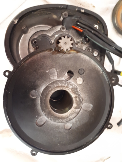

Mi sembra di aver tolto tutto di quello che era visibile, provo a vedere se c'è qualche video senno pazienza non sforzo componentista senza sapere. Oggi pomeriggio, con calma, rimonto tutto, vado di disossidante anche sui contatti e provo. Se il problema persiste, lo tengo per pezzi di ricambio e provo un bbs01 da 350w e cavetto di programmazione, se proprio non aggrada mia moglie lo girerò su quella di mia figlia che lei è meno schizzignosa su queste cose.
Devo dire comunque che la parte meccanica era ancora impeccabile.

Due foto delle condizioni interne dopo 3200 km,possono tornarvi utili.

Andrea,
non serve una pressa, serve una morsa e uno spessore a misura, e più facile a fare che a dire.
Chri27.5 Inserito il - 17/05/2019 : 23:00:44
Roberto,
tre cose anche se le hanno già dette:
1) il cuscinettone è uni direzionale e fa la funzione di ruota libera, sono soggetti a rompersi, proprio due settimane fà ne ho sostituito uno su un motore con 350km acquistato da pswpower, il difetto riscontrato quando si danneggia è lo slittamento della corona a vuoto quando forzi in partenza sui pedali, praticamente non hai assistenza dal motore.
2) ti posto il link dove vedere come funziona il sensore https://www.pedelecforum.de/forum/index.php?threads/funktionsprinzip-drehmomentsensor-im-mittelmotor-sfm-du-250-p-tsdz2.45029/
3) Ti converrebbe dopo aver letto come funziona, smontare e sostituire almeno i due cuscinetti del movimento centrale che potrebbero essere la causa dei malfunzionamenti.
Tienici aggiornati
