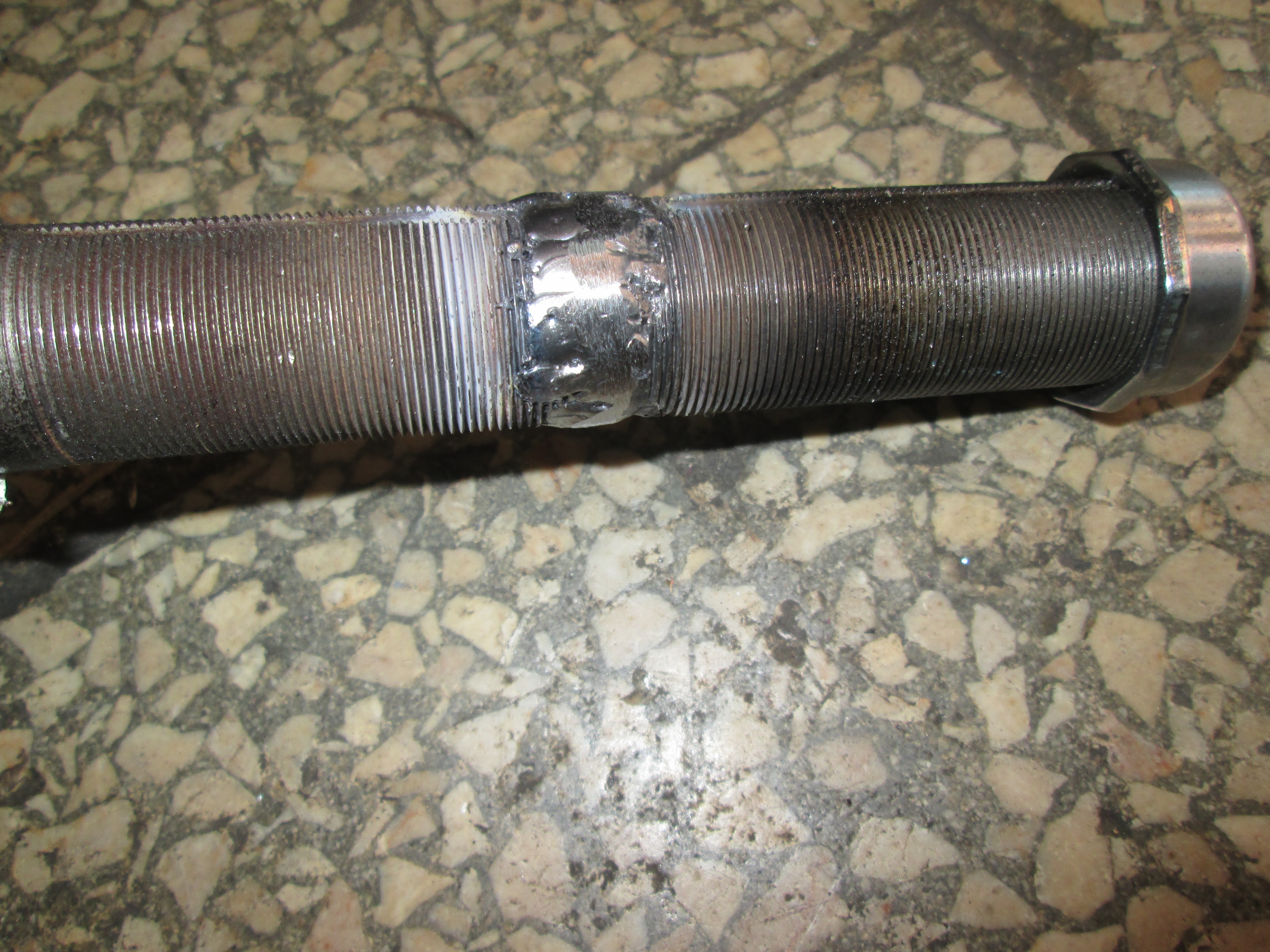

maxdef Inserito il - 09/07/2020 : 18:21:50

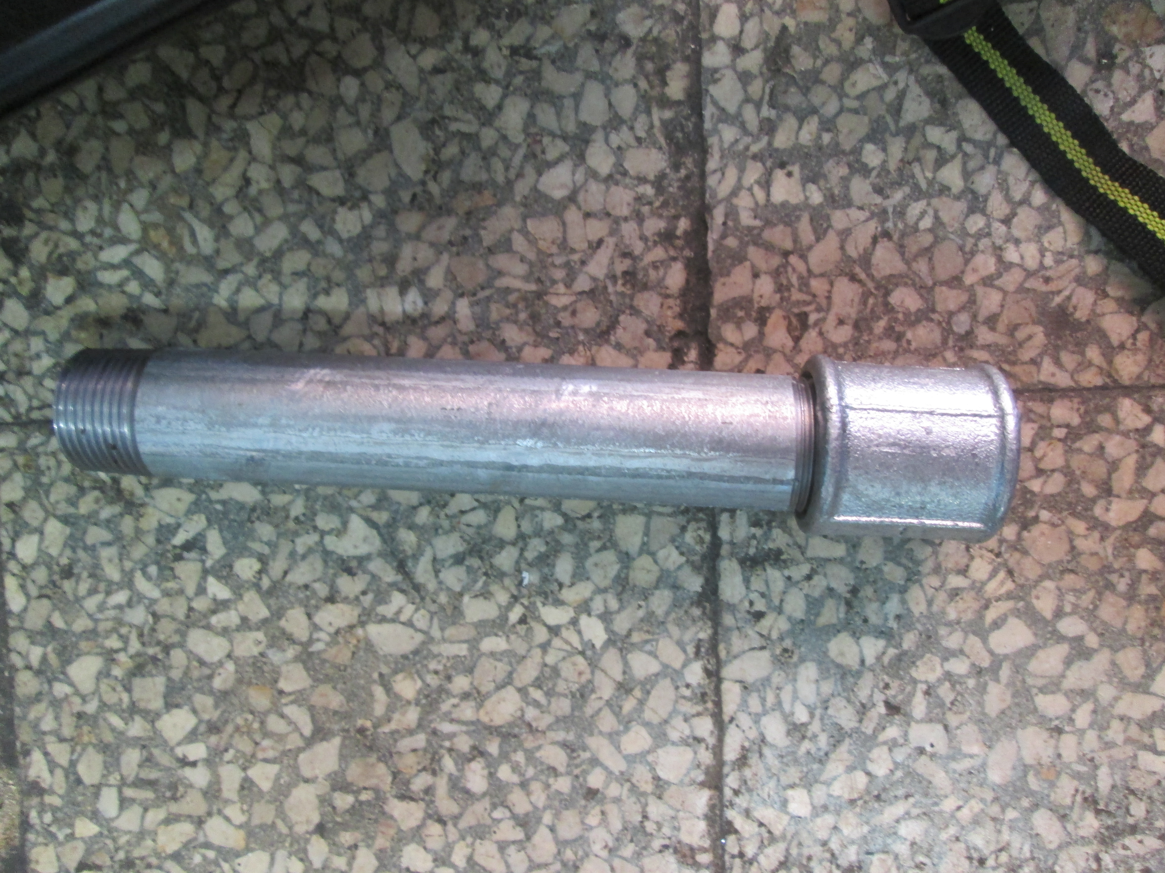

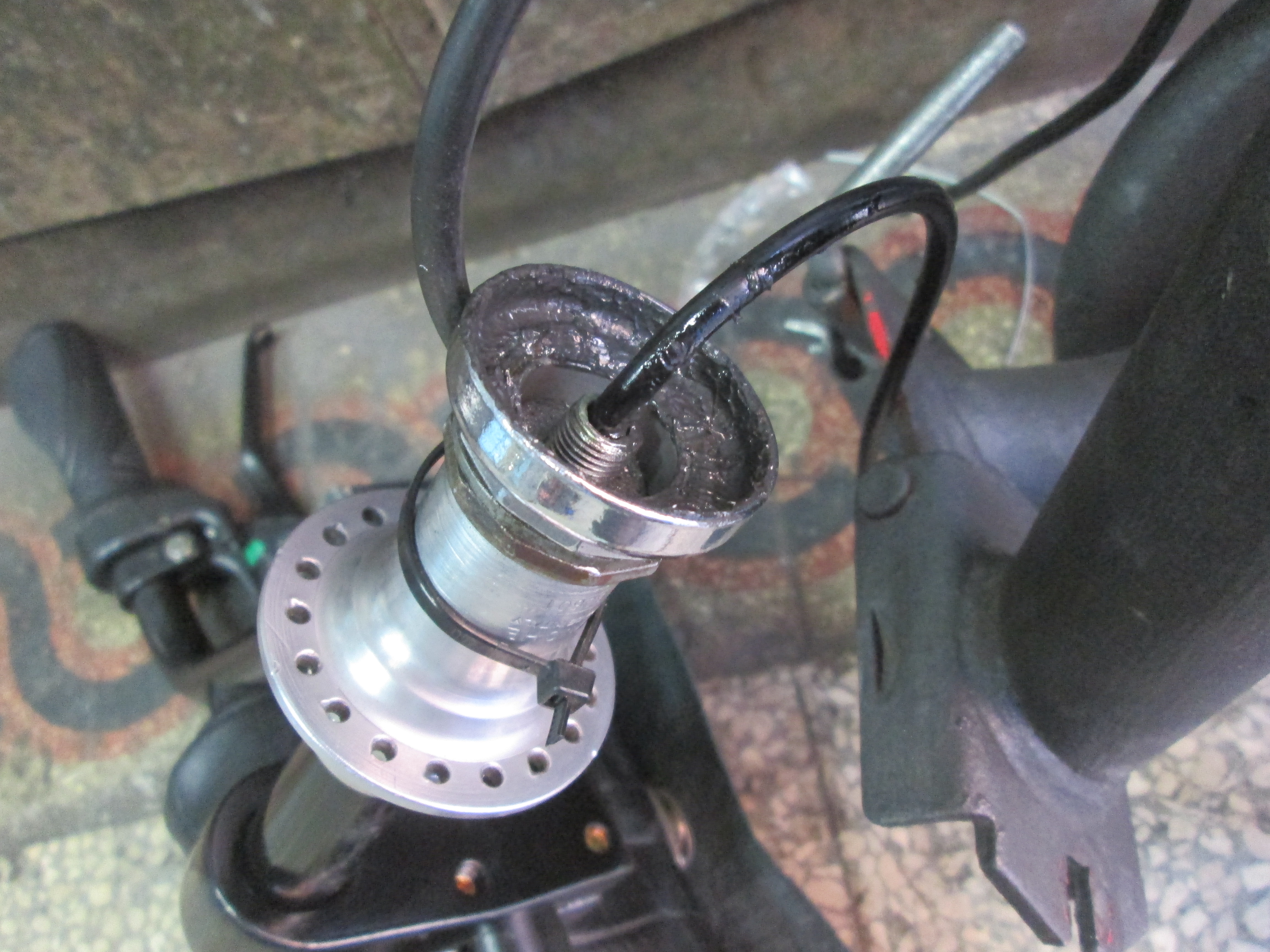

ok ho rotto pure la forcella!!!...sempre per errore mio, avevo messo uno spessore per sfruttare tutta la forcella ma non ho considerato che così avrebbe lavorato a sbalzo e infatti si è rotta...adesso l'ho risaldata e con un tubo da 1 pollice e un manicotto ho allungato di fatto il canotto, rifatta la sede per i cuscinetti e rinforzato con un fazzoletto, tutto di corsa e per la fretta non ho nemmeno pulito le saldature, però...funziona!

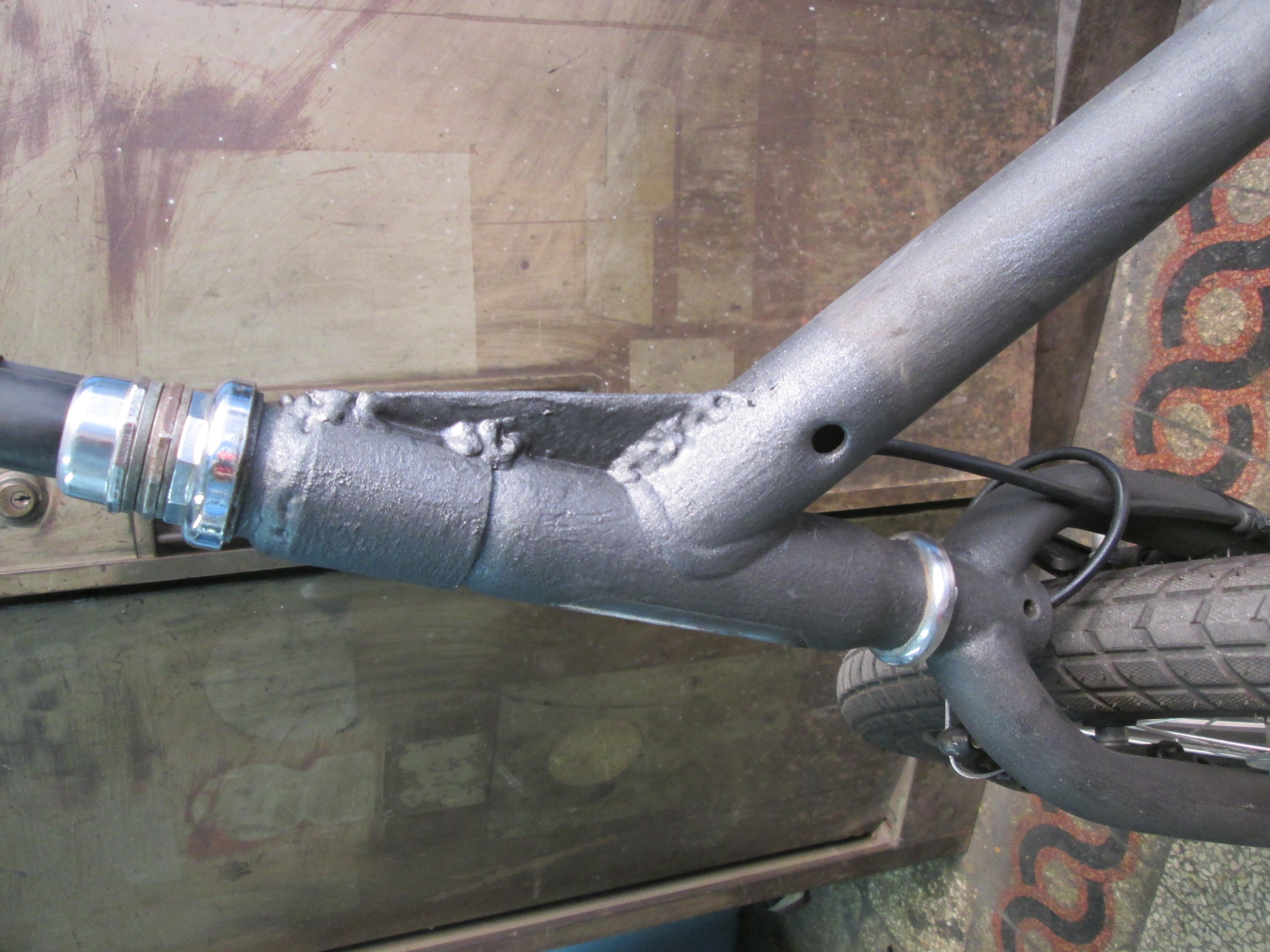

andrea 104KG Inserito il - 26/06/2020 : 19:53:33
Bel lavoro, in effetti come si fa a progettare una bici senza il triangolo posteriore... booh la rottura è assicurata!

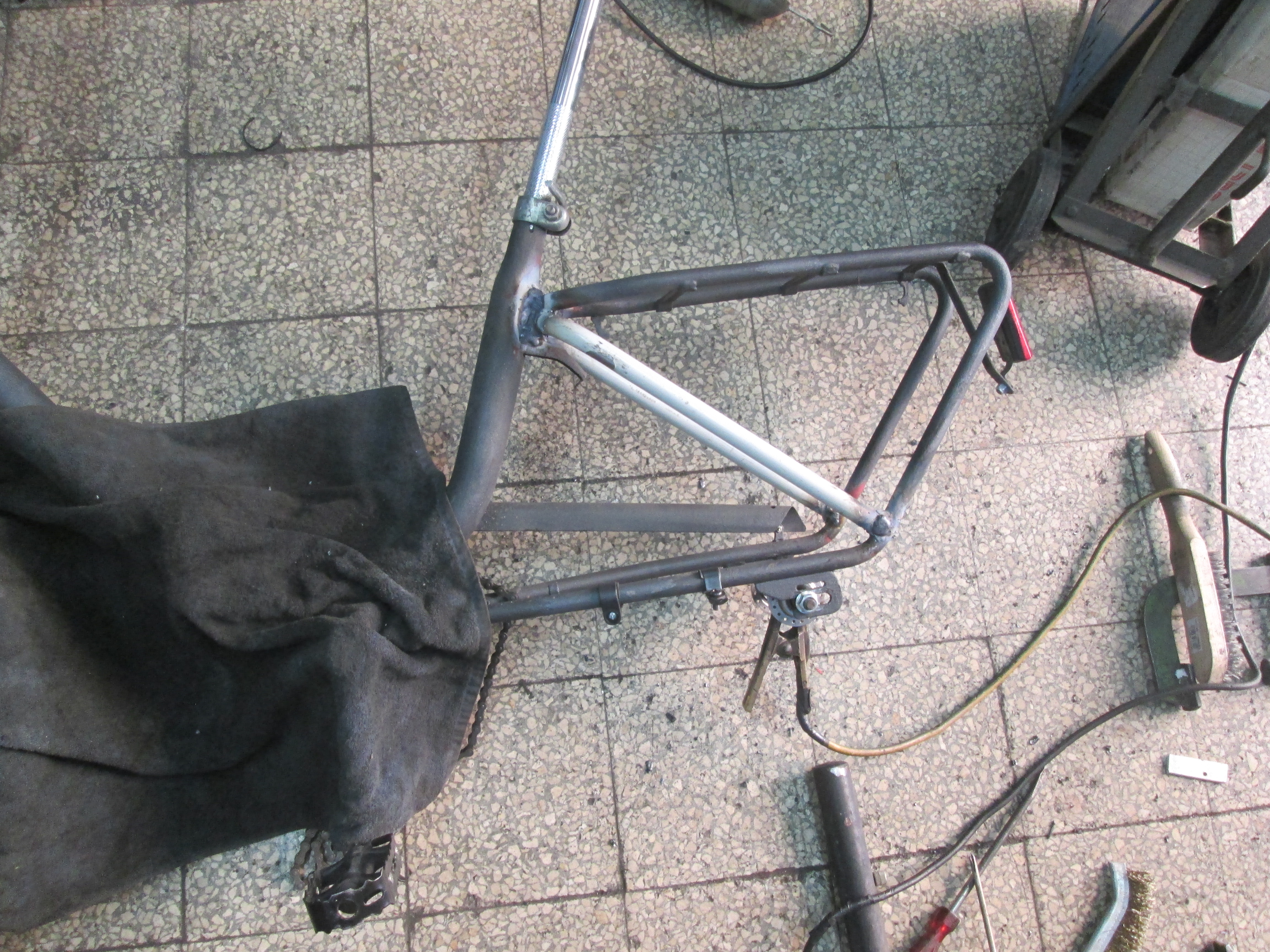

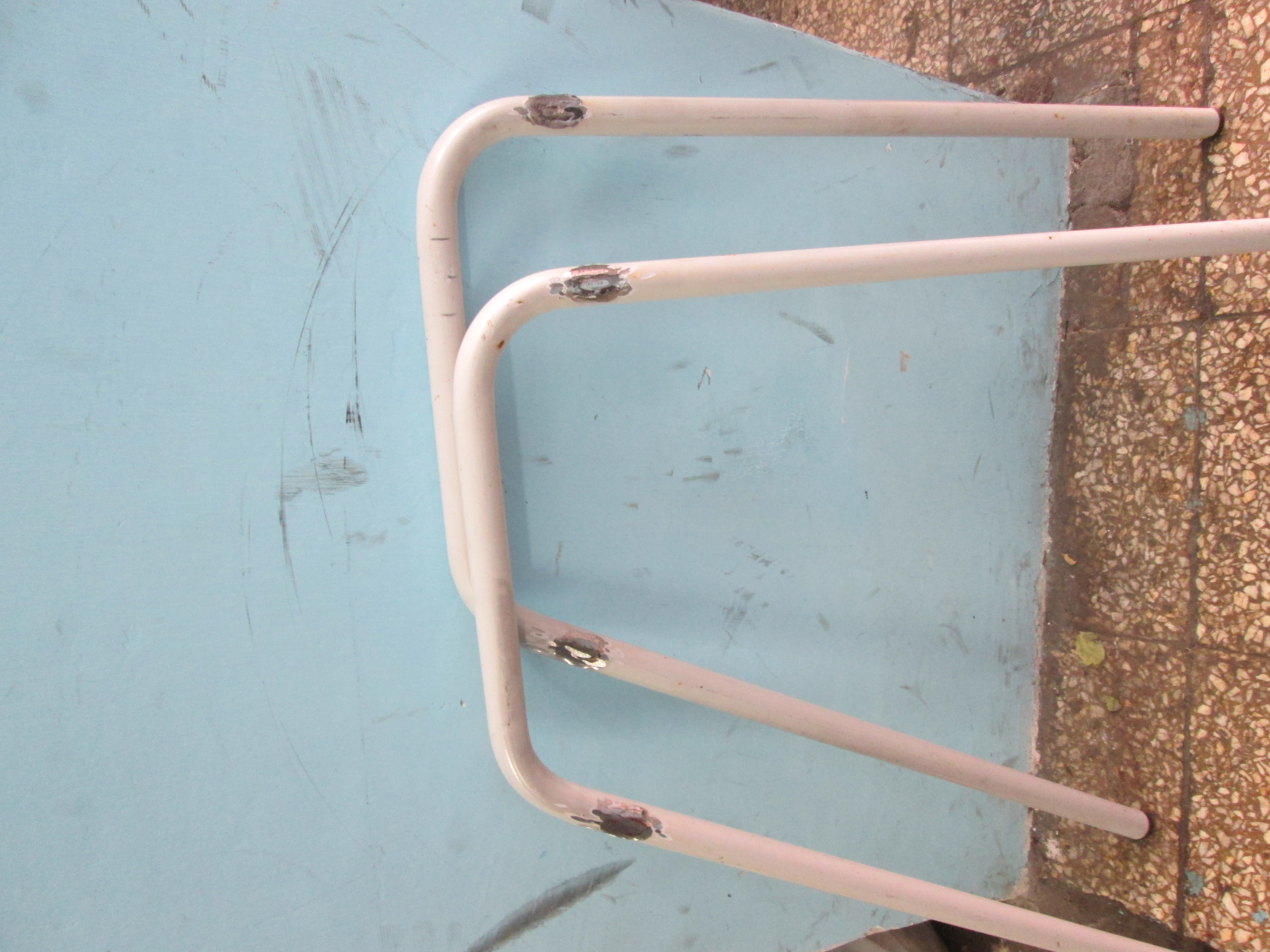

maxdef Inserito il - 26/06/2020 : 13:39:05
4450,85 KB
maxdef Inserito il - 26/06/2020 : 13:34:54
oltre a saldarlo ho preso due gambe di uno sgabello per inventarmi un rinforzo

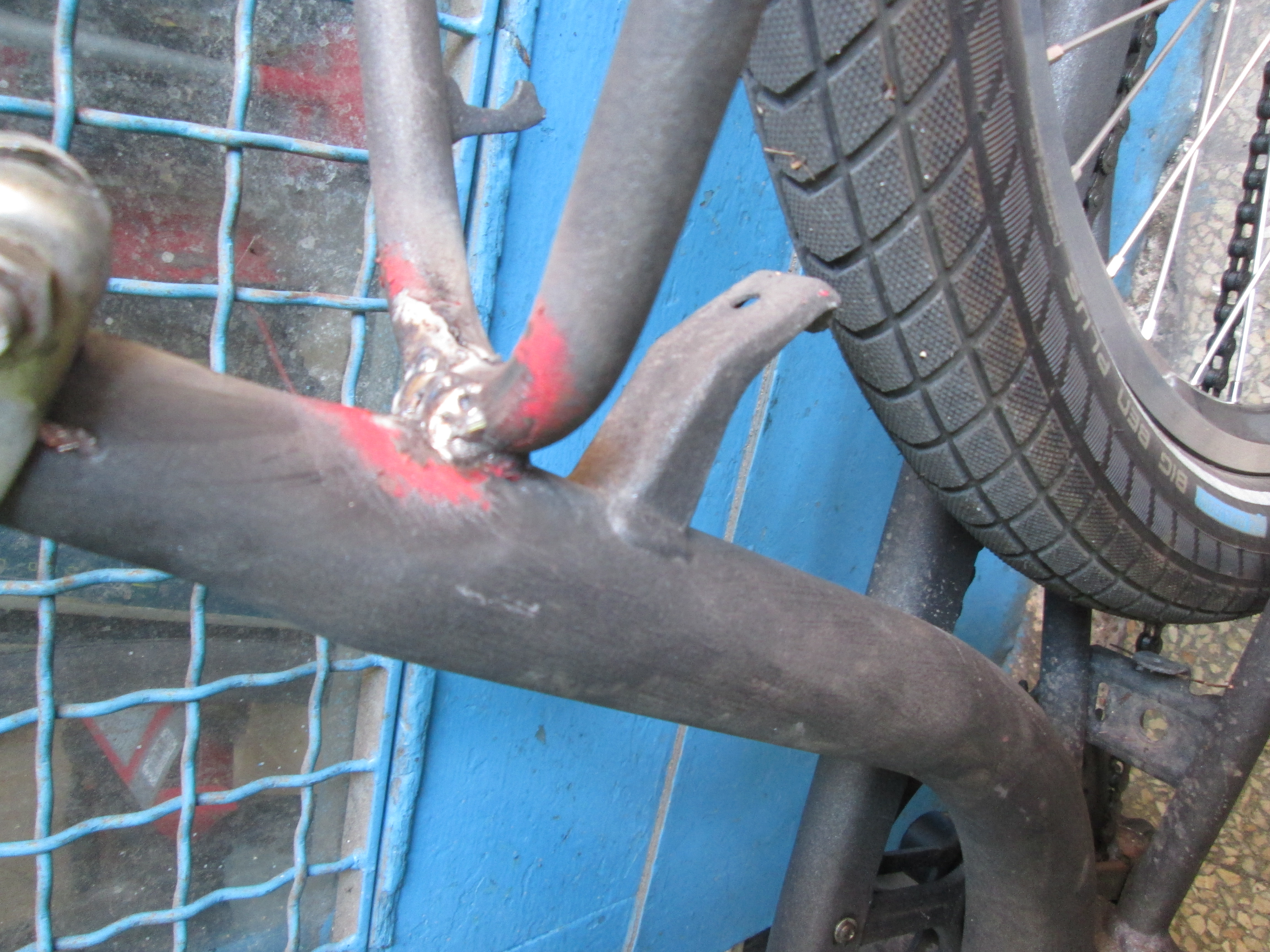

Barba 49 Inserito il - 26/06/2020 : 12:33:32
In effetti sono bici fragilissime, ne ho saldate molte durante gli anni...
maxdef Inserito il - 26/06/2020 : 09:39:10
...me lo aspettavo, sapevo che sarebbe successo infatti...si è rotto il telaio...devo dire che l'elettrificazione in questo caso non ha colpe ha solo anticipato una rottura che comunque sarebbe avvenuta, il carro posteriore, come lo aveva ideato atala su questa pieghevole è fragilissimo

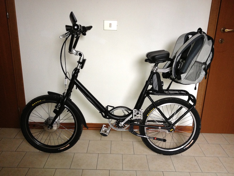

...ultima cosa appena verificata, il peso è di 19,5 kg in ordine di marcia
luc_maz48 Inserito il - 18/01/2020 : 21:09:32
L'avevo capito del freno contropedale. Comunque complimenti per la manualità, un buon risultato!

...riassumendo, motore SWXU a 48V centralina 350W 18A batteria 9,6Ah e solo manettino del gas, telaio Atala, forcella mtb con Vbrake ant e contropedale post , manubrio bmx , cerchi doppia camera con gomme schwalbe Big Ben 20x2.15...ho già detto che è molto leggera e si guida benissimo, temevo di essere scarso sul reparto freni invece il v brake ant e il contropedale post sono un bel connubio, anche perchè parliamo di 20 kmh o poco più...insomma se non si è capito sono veramente soddisfatto!
andrea 104KG Inserito il - 17/01/2020 : 21:30:42
molto carina, se ci dai qualche dettalgliotecnico, tipo centralina, capacità batteria...
abiti in pianura? vedo solo il freno anteriore....

...dopo varie vicissitudini, legate alla batteria bloccata in dogana e impegni vari, ho finalmente terminato la mia "e-graziella" con tanto di borsa in pelle nera cucita a mano ...non nego di essere molto soddisfatto del risultato, si guida benissimo, nessun problema per il peso ant e nelle partenze bisogna spostare il corpo in avanti e dosare il gas per non far pattinare la ruota...tutto sommato è rimasta piuttosto leggera, come avrò modo vi farò sapere il peso in ordine di marcia
