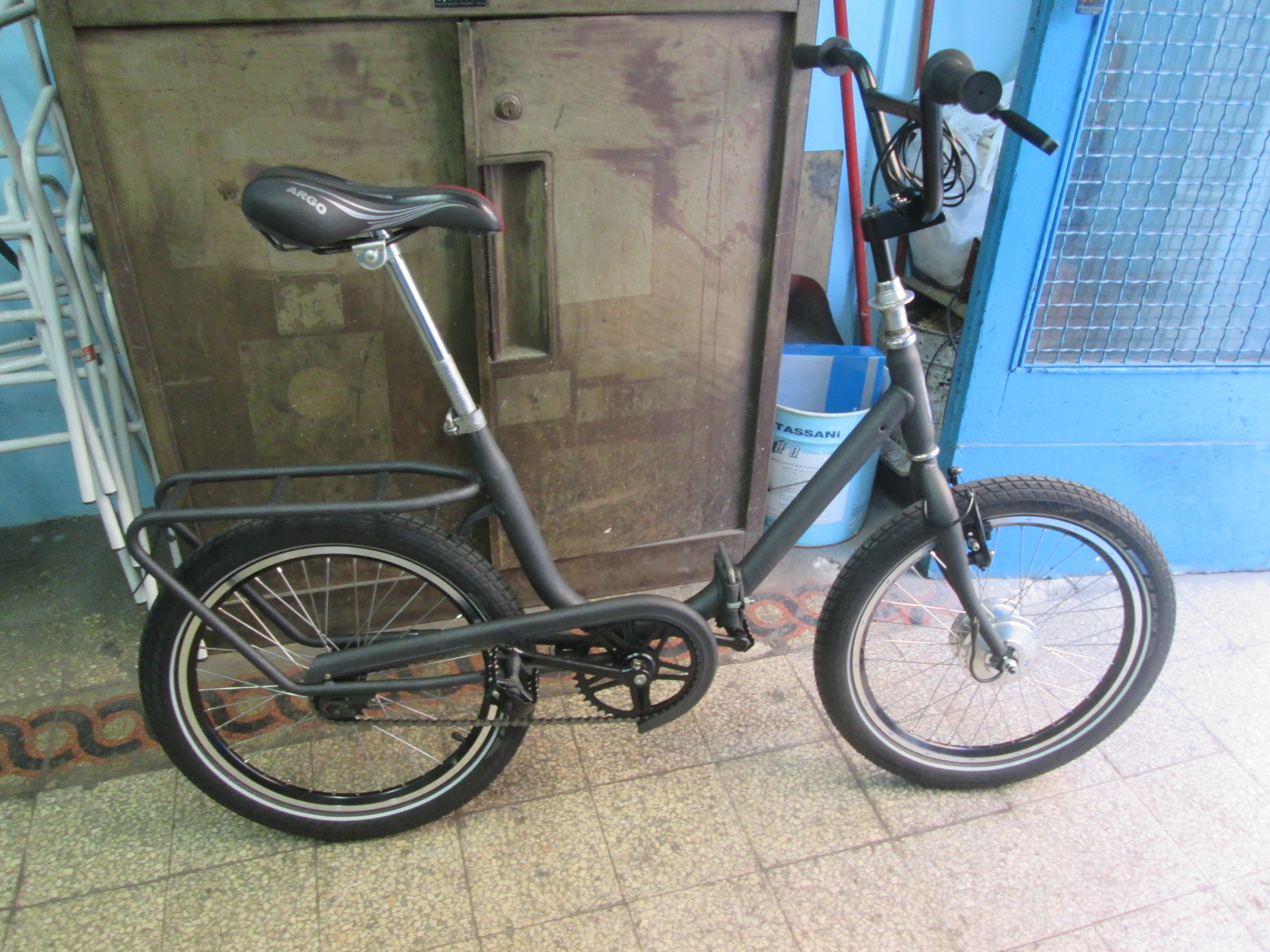

Inserito il - 07/08/2019 : 09:02:35  Mostra Profilo Invia a maxdef un Messaggio Privato  Rispondi Quotando
...risolto il problema ruote, con raggi normali inox 2mm assemblato il tutto con forcella mtb questo è il risultato, senza elettronica e batterie...speriamo che il telaio regga lo sento molto"flessibile"
3935,49 KB
Inserito il - 07/08/2019 : 10:10:20  Mostra Profilo Invia a Barba 49 un Messaggio Privato  Rispondi Quotando
La mia l'ho già detta, secondo me ci andava un motore posteriore in modo da non stressare forcella e telaio...

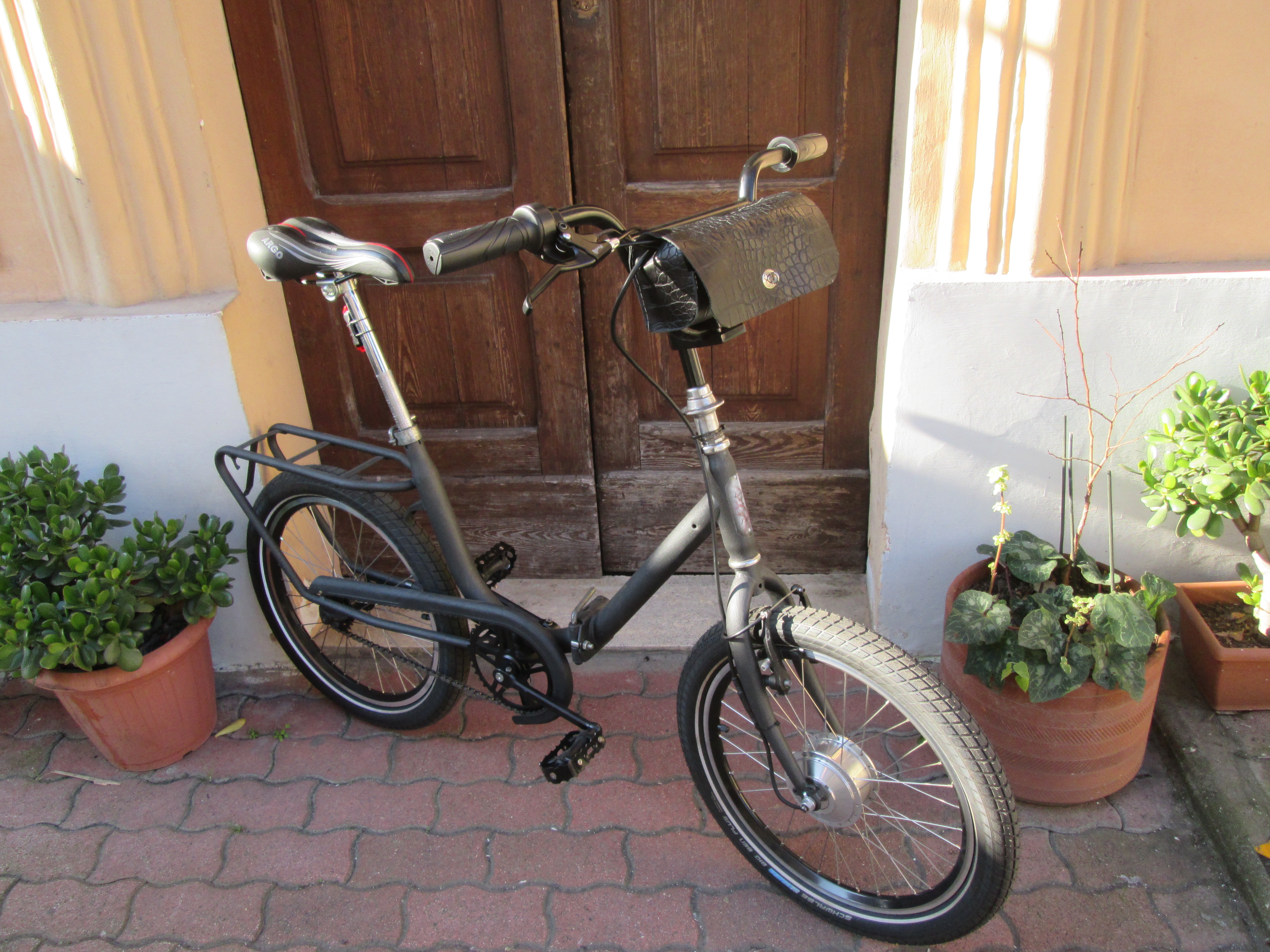

Inserito il - 17/01/2020 : 10:40:37  Mostra Profilo Invia a maxdef un Messaggio Privato  Rispondi Quotando
...dopo varie vicissitudini, legate alla batteria bloccata in dogana e impegni vari, ho finalmente terminato la mia "e-graziella" con tanto di borsa in pelle nera cucita a mano ...non nego di essere molto soddisfatto del risultato, si guida benissimo, nessun problema per il peso ant e nelle partenze bisogna spostare il corpo in avanti e dosare il gas per non far pattinare la ruota...tutto sommato è rimasta piuttosto leggera, come avrò modo vi farò sapere il peso in ordine di marcia
3946,07 KB
6971 Messaggi
Inserito il - 17/01/2020 : 21:27:13  Mostra Profilo Invia a luc_maz48 un Messaggio Privato  Rispondi Quotando
Carina è carina la.... tipa Graziella!
Ma solo perchè è pieghevole?
14672 Messaggi
Inserito il - 17/01/2020 : 21:30:42  Mostra Profilo Invia a andrea 104KG un Messaggio Privato  Rispondi Quotando
molto carina, se ci dai qualche dettalgliotecnico, tipo centralina, capacità batteria...
abiti in pianura? vedo solo il freno anteriore....
