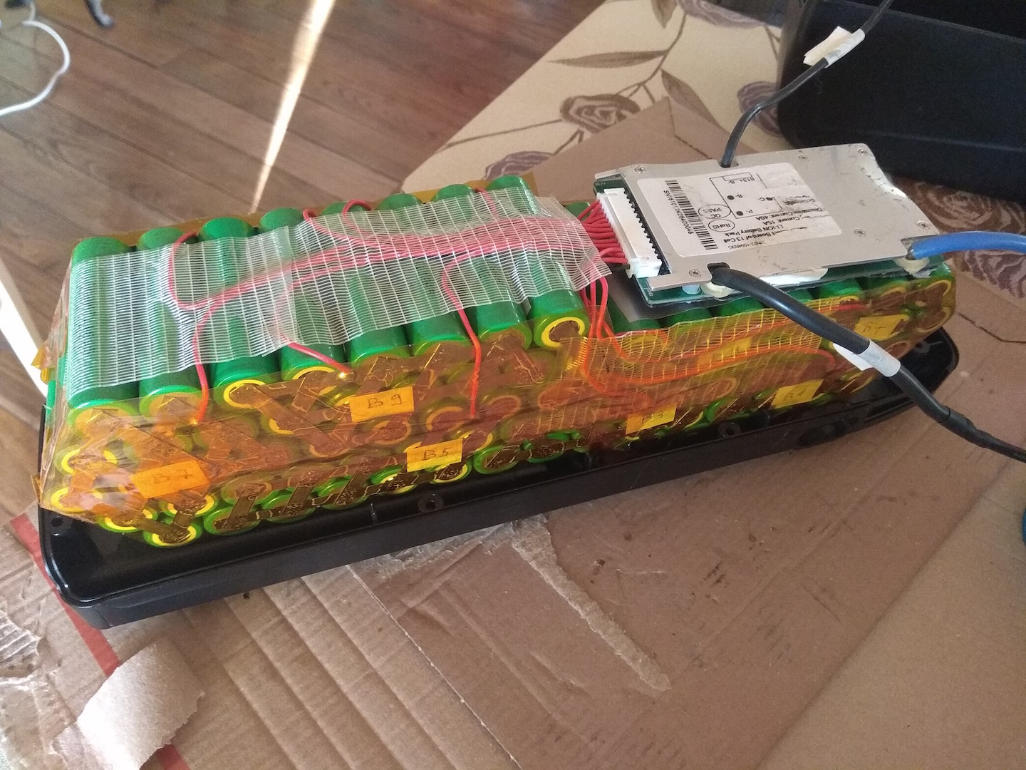

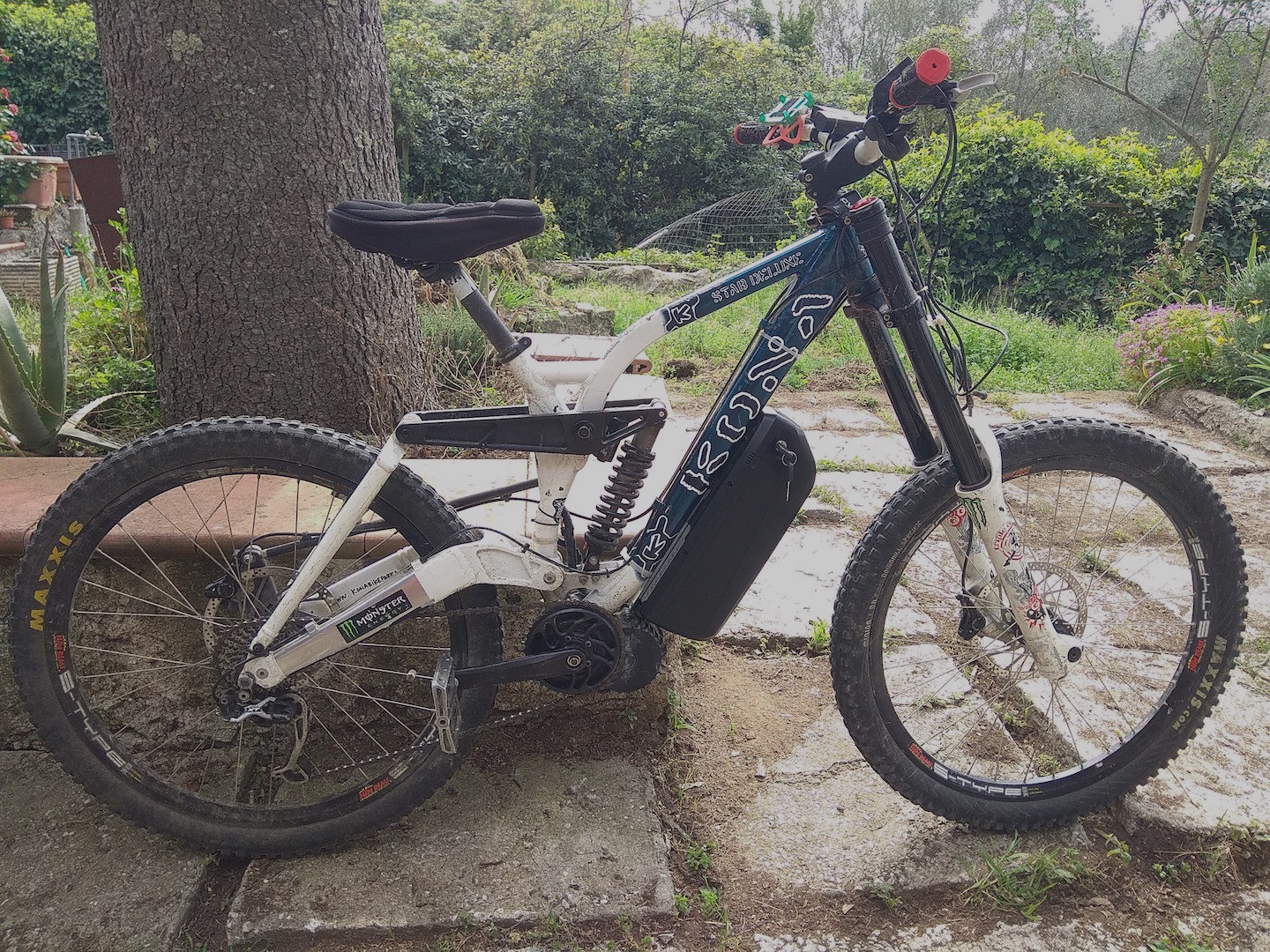

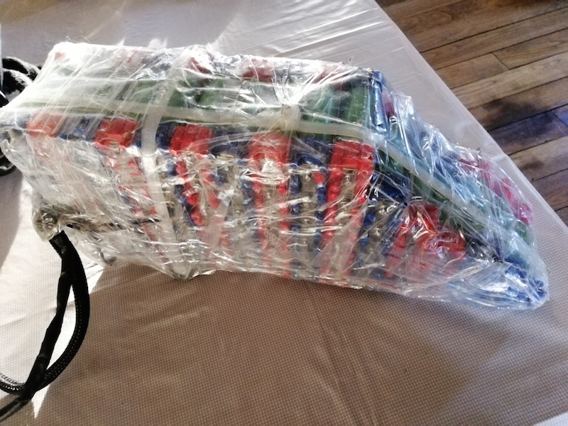

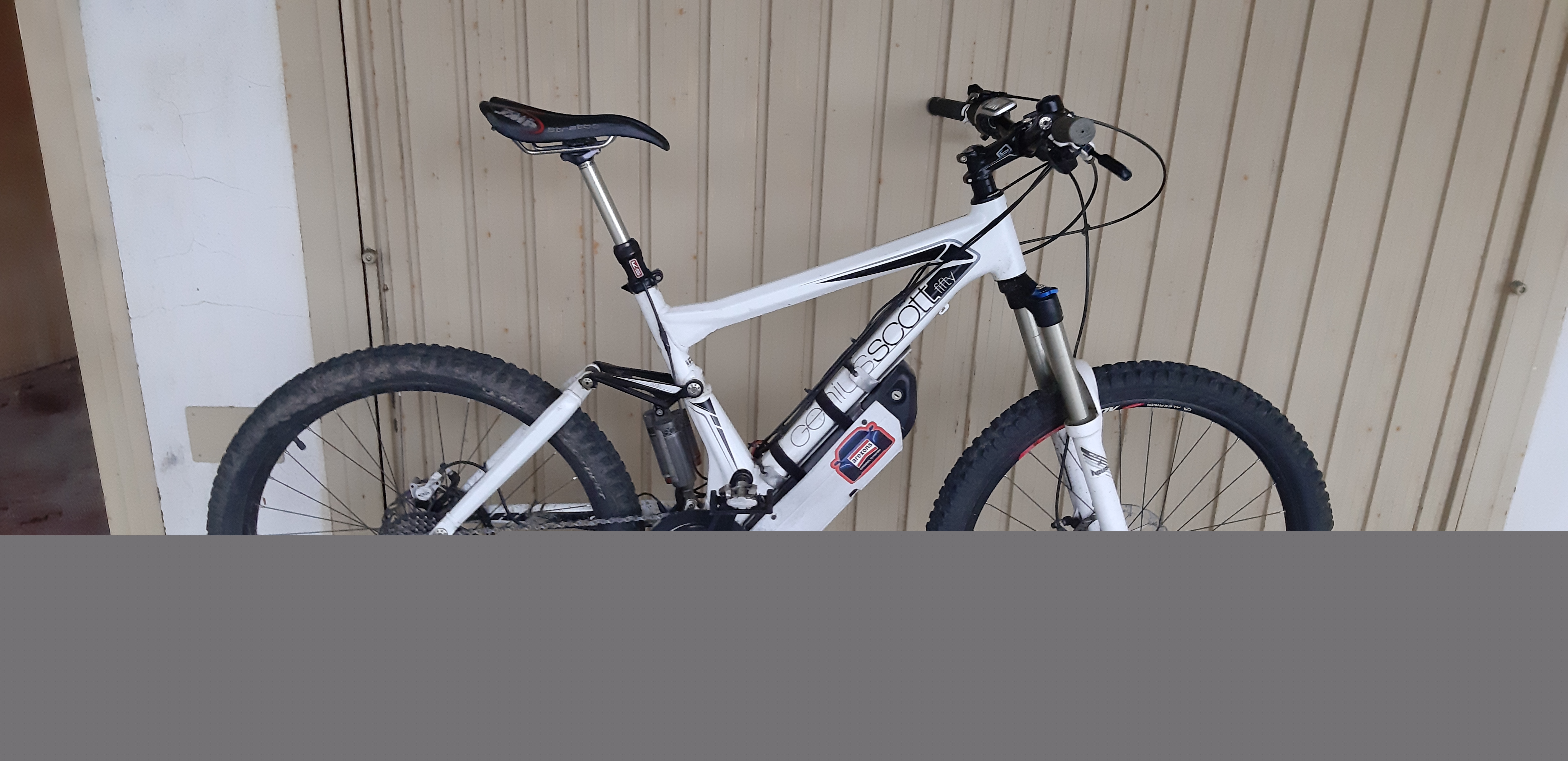

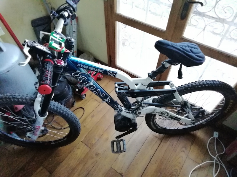

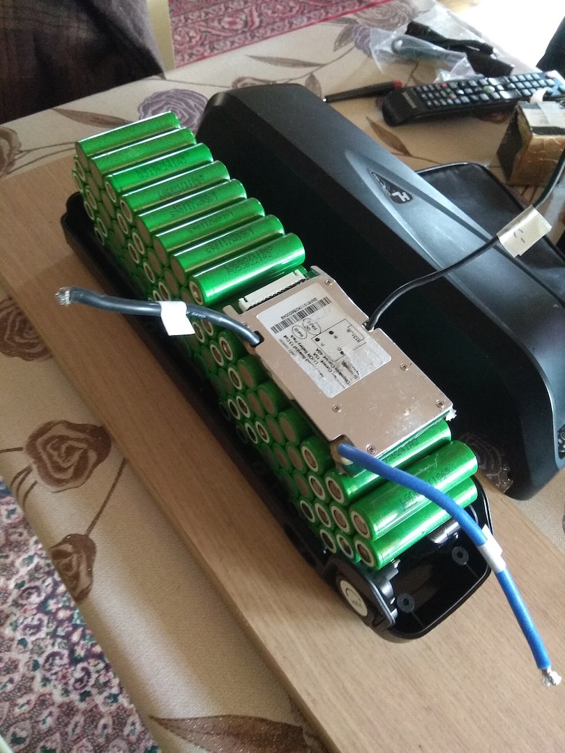

Ok, grazie a tutti, avete confermato i miei sospetti, pur non avendo mai usato una bici del genere, ho sùbito pensato alle sollecitazioni che avrebbe una batteria cosi pesante, e che non si può fissare al telaio a casaccio, ma rispettando certi criteri, nel caso la cosa fosse fattibile, perchè probabilmente non è possibile.
Al momento la batteria la porta nello zaino, ed è collegata alla centralina tramite un connettore Neutrik NL4FX che ho allegato in foto:
4,6 KB
Di seguito la batteria e la bici:
235,72 KB
202,87 KB

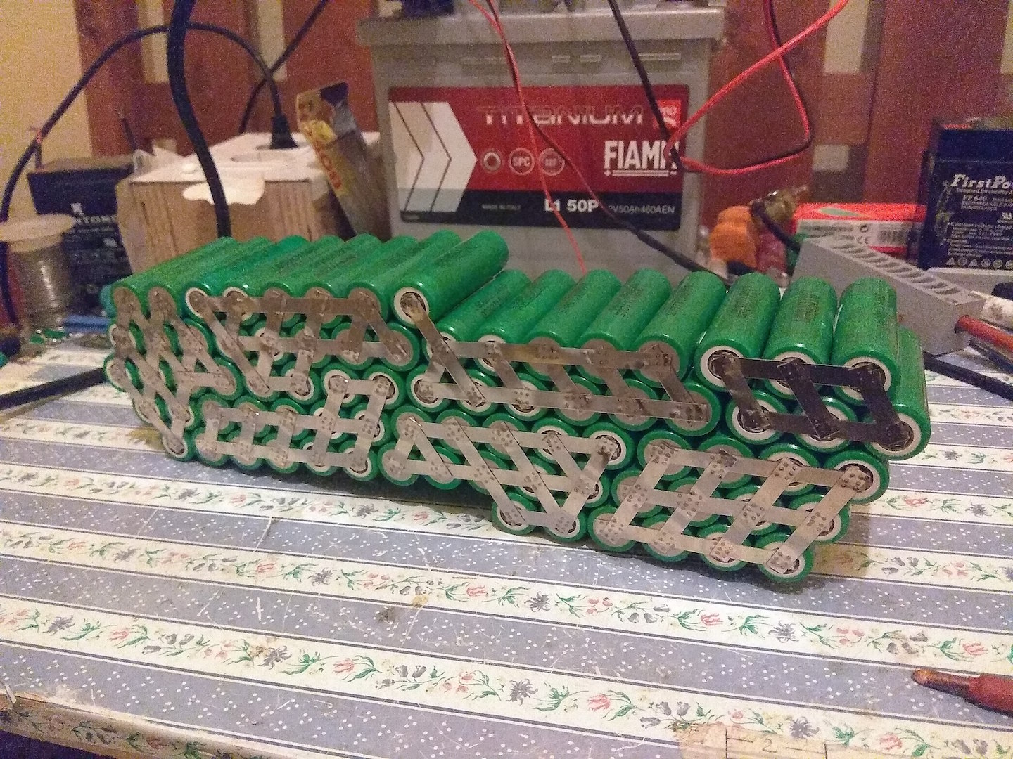

se puo' servire:
la batteria pesa 4kg ,ho costruito una piastra in alluminio sp. 3mm che e' vincolata al tubo obliquo da una vite 5mm (usato foro filettato della "molletta" passaggio cavi ,la piastra ha quattro alette ripiegate che avvolgono il tubo e sono messe in trazione con fascette. alla piastra di alluminio e' fissata con le sue viti la slitta della batteria. una volta inserita la batteria ci sono ulteriori 2 fascette velcrate che avvolgono tubo e batteria. e' dal 17' che e' montata ,ad ora fatti 2800km ,sembrano pochi ma la meta' sono stati fatti in discesa su sentieri SP enduro scassatissimi e con drop . ad ora mai problemi ,c'e' da dire che la forma del tubo aiuta.

Quindi in ogni caso, bene che vada le fascette ci vogliono, come gli avevo detto. Lui voleva qualcosa che fosse bello anche esteticamente, ma con i pesi in gioco e l'uso che deve fare della bici, non si può guardare all'estetica.
Mettere la batteria dove l'hai messa tu, è una buona soluzione perché quel tubo è più robusto, ma con la batteria che ha lui, non si può usare quella soluzione, la batteria è troppo grossa, e verrebbe urtata dalla ruota.

e si ,pero' io non andrei mai giu' per trail scassati a tutta con un fardello del genere appoggiato alla schiena ,se atterri male puoi essere fatto per sempre.
tra l'altro la batteria fissata sotto aumenta la stabilita'e il controllo della bike nei cambi rapidi di traiettoria.
con forcella a pacco ci sono una 20 di mm di luce (vado a memoria).decidera' lui, ma io una batteria con le misure compatibili la prenderei, anche perche la bike non e' male.

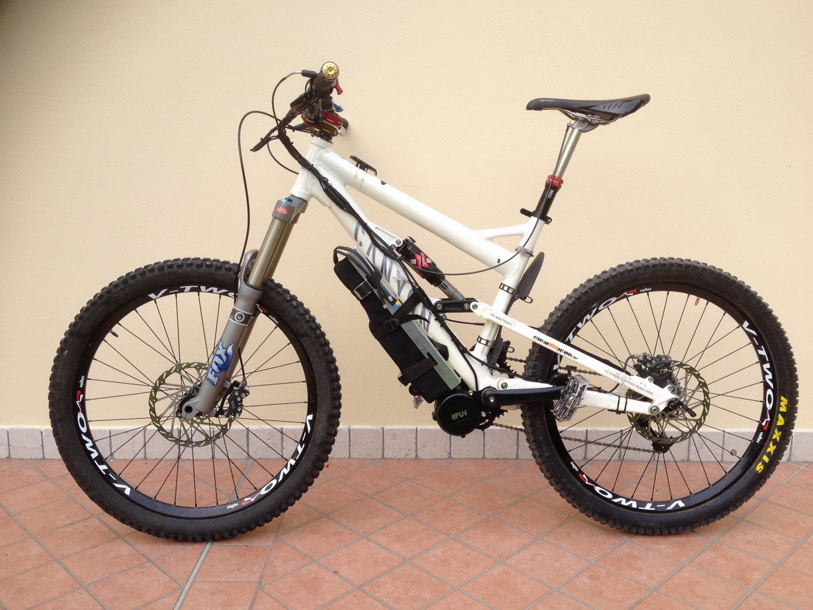

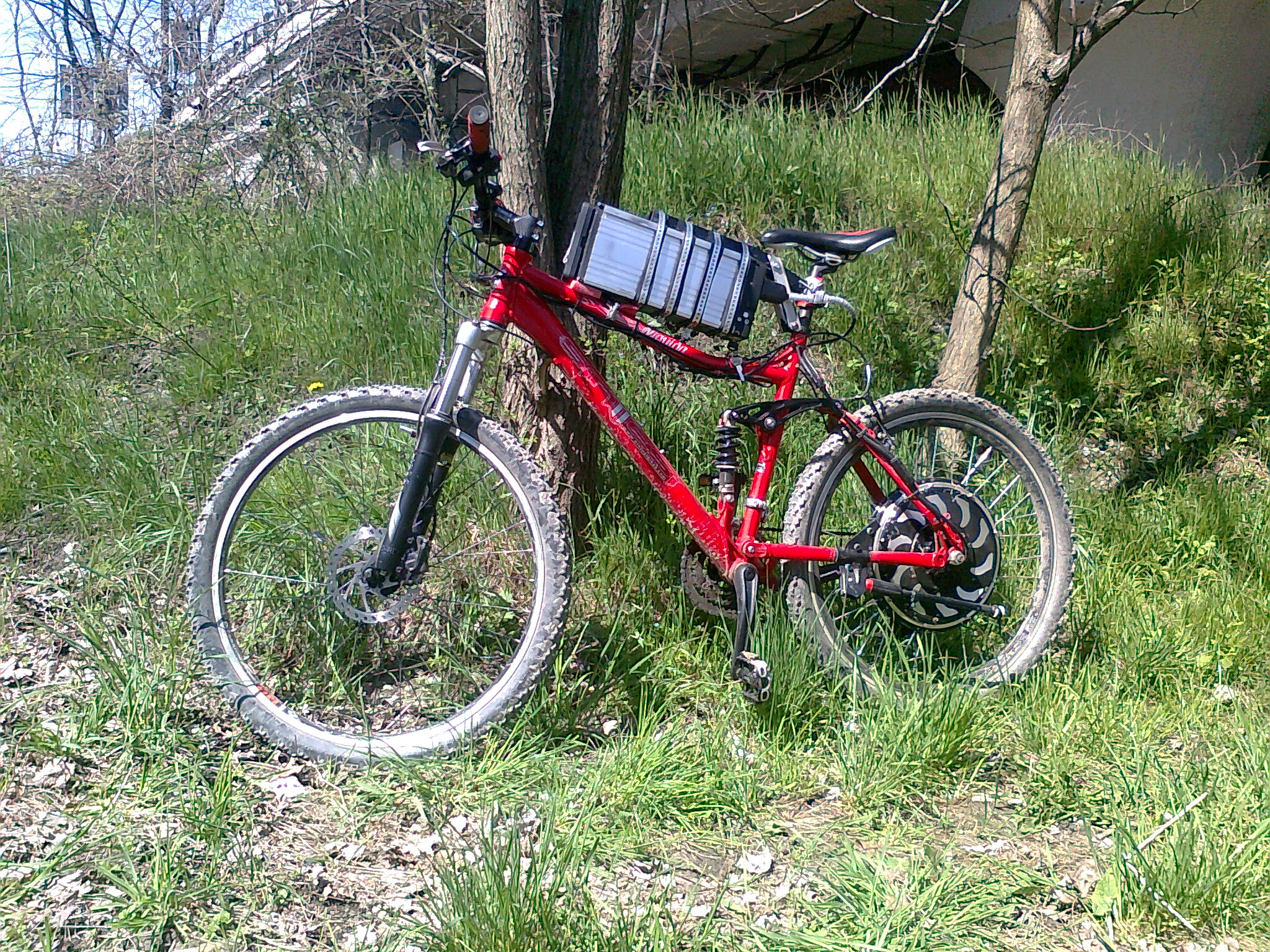

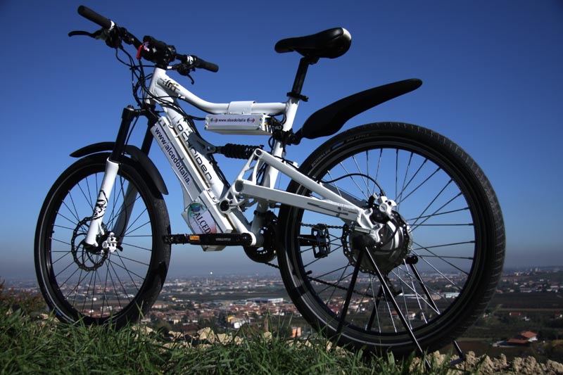

Alcedo ne aveva fatta una così (nel 2015)
e azur59 (nel 2015) una così

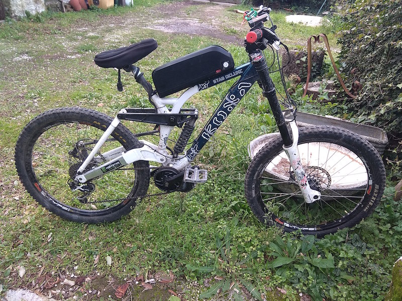

Forse verrebbe una roba così, girando il portapacchi verso l'avanti... Nel 2013, la mia prima bici, assemblata da Mobilità Elettrica, aveva la batteria (GM LiFePo 48v 10Ah da 8Kg) fissata ad un portapacchi da tubo sella... Ci va tanto ottimismo (o ignoranza) per pensare che un peso simile possa reggere anche solo ad un paio di buche. Esasperato, ho provato anche questa soluzione. Devo dire che la posizione, in appoggio, era solida. La guidabilità ve la lascio immaginare. Poi ho venduto la batteria.
1658,04 KB

Inserito il - 21/12/2021 : 08:57:04  Mostra Profilo  Visita l'Homepage di gattone27 Invia a gattone27 un Messaggio Privato  Rispondi Quotando
Lui mi aveva portato un case standard da 80 celle, e voleva che la disassemblassi completamente per riassemblarla con una forma idonea a farla entrare nel case, per metterlo in questa posizione:
259,2 KB
Come la vedete così? Potrebbe andare?
Modificato da - gattone27 in data 21/12/2021 08:58:03

Per me montata così a sbalzo alla prima caduta laterale si strappa via tutto. Capisco ci voglia più lavoro, ma se la devi rifare la vedo meglio sotto al tubo obliquo (magari ridotta in capacità) oppure divisa in due parti, una nel triangolo e una sotto. Limitando l'escursione della forcella forse ci va anche tutta sotto.
banzai
182 Messaggi
Inserito il - 21/12/2021 : 10:09:21  Mostra Profilo  Rispondi Quotando
Guardando bene il tubo superiore ha sezione quadrata, se proprio insiste a volerla sopra ti conviene fare la base con una sezione ad U che prenda il tubo precisa ed impedisca la rotazione.
Inserito il - 21/12/2021 : 10:37:15  Mostra Profilo Invia a Barba 49 un Messaggio Privato  Rispondi Quotando
La bicicletta con il peso ancorato così in alto diventa assolutamente poco reattiva, va bene solo se ci devi andare al lvoro o al supermercato, ma visto la tipologia di bici credo che verrà impiegata in fuoristrada e li sono cavoli se fai percorsi anche minimamente tecnici!!!
Nelle bici da offroad la batteria va messa sotto al tubo obliquo calcolando bene la distanza dal pneumatico anteriore... Vanno bene anche due "semibatterie" ancorate ai lati del solito tubo obliquo, io le ho montate così, due da 36V per fare 72V...

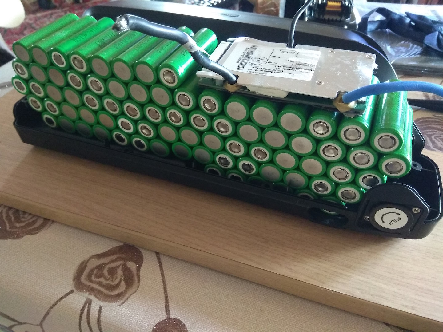

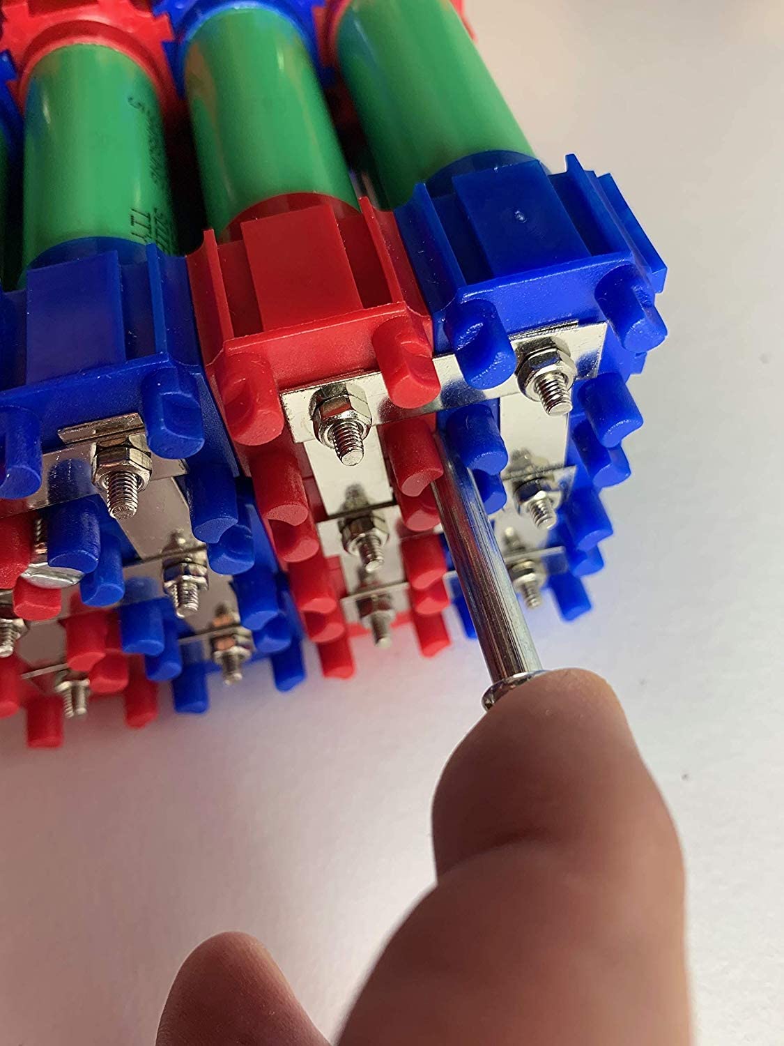

In realtà la batteria è assemblata con questo sistema, che io non conoscevo ed è la prima volta che vedo:
141,8 KB
qui il link al prodotto venduto su amazon
https://www.amazon.it/Vruzend-Supporto-brasature-saldatura-Identificabile/dp/B07VT4XC7X
Anche se su questa che mi ha portato il cliente, per via di tutta la plastica trasparente in cui è avvolta, non si vedono i bulloni passanti che dovrebbero fare da tiranti per tenere ancorati i cappellotti con i bulloncini ai capi delle celle.
Chiedo quindi ai più esperti: una volta disassemblato il tutto, le celle risulteranno come se fossero nuove? Non esseno state puntate per l'assemblaggio?
Se così fosse, cambiare la forma della batteria riducendola o dividendola in due, sarebbe leggermente meno laborioso..
Modificato da - gattone27 in data 21/12/2021 13:28:22
Inserito il - 21/12/2021 : 13:46:11  Mostra Profilo Invia a Barba 49 un Messaggio Privato  Rispondi Quotando
Un sistema provato e già scartato anni fa, va bene solo per batterie stazionarie che non risentono di urti!!!
Comunque le celle una volta disassemblate saranno come nuove, non sono saldate...

3561 Messaggi
Inserito il - 21/12/2021 : 14:23:21  Mostra Profilo Invia a T4R un Messaggio Privato  Rispondi Quotando
Quoto Sergio. È un sistema pratico e veloce da assemblare ma assolutamente non adatto alle bici. Vuoi per lo spazio in piú che occupa e vuoi per la qualità del contatto inadatto alle sollecitazioni dinamiche ed alle vibrazioni.
Io gliela dividerei in due pezzi con due bms e poi messe in serie.
Una nel triangolo ed una sotto.

Inserito il - 21/12/2021 : 15:39:07  Mostra Profilo  Visita l'Homepage di blindo7 Invia a blindo7 un Messaggio Privato  Rispondi Quotando
quoto, con il kit vruzen tiri fuori le celle in perfetto stato,
quindi dargli la forma adeguata diventa più semplice,
se trovi o crei,qualcosa del genere da 80 celle, viene molto
più pulita e soprattutto equilibrata,

Inserito il - 15/04/2022 : 12:34:04  Mostra Profilo  Visita l'Homepage di gattone27 Invia a gattone27 un Messaggio Privato  Rispondi Quotando
Alla fine l'ho messa così:
724,37 KB
Ho fatto una cinquantina di kilometri, e la bici va benissimo. La batteria non si muove minimamente (fissata con rivetti filettati).
e' molto manegevole e non ha sbilanciamenti. Il cliente era molto contento.
Grazie a tutti per i consigli

La parte più difficile è stato fare entrare le 78 celle nel contenitore, visto che aveva un BMS di grosse dimensioni. D'altra parte il motore è un BBSHD
14672 Messaggi
Inserito il - 15/04/2022 : 18:00:25  Mostra Profilo Invia a andrea 104KG un Messaggio Privato  Rispondi Quotando
Bè allora complimenti tripli, di solito quei case sono da 65, dove hai preso lo spazio per ulteriori 13 celle non so proprio immaginarlo...
gattone27
838 Messaggi
Inserito il - 15/04/2022 : 18:52:58  Mostra Profilo  Visita l'Homepage di gattone27 Invia a gattone27 un Messaggio Privato  Rispondi Quotando
Lo so che sembra quello da 65, ma è leggermente più grande ed è dato per 80 celle. Ovviamente non ci sono gli holder, altrimenti non ci sarebbe spazio.
Le celle quindi vanno posizionate con il biadesivo per fare le prove, e infine, se il contenitore si chiude, si possono saldare.
Ecco due foto. Qui le celle si tenevano solo con il biadesivo sottilissimo per non sprecare spazio.
210,86 KB
335,97 KB
Per farle entrare, ho dovuto togliere la presa USB (tanto non aveva il circuitino per collegarla ai 48V) e l'interruttore di accensione, anche perchè non l'avrei usato, viste le correnti in gioco, quelli si fondono in un attimo.
La presa USB gliel'ho messa sul manubrio vicino al portatelefono che è più pratica. Ne ho trovato un tipo che si collegano direttamente alla batteria, hanno alimentazione da 36V a 100V in ingresso
Modificato da - gattone27 in data 15/04/2022 18:55:11
3561 Messaggi
Inserito il - 15/04/2022 : 20:59:46  Mostra Profilo Invia a T4R un Messaggio Privato  Rispondi Quotando
Vedo i poli del positivo schiacciati come hai fatto a saldarli?
gattone27
838 Messaggi
Inserito il - 15/04/2022 : 23:50:32  Mostra Profilo  Visita l'Homepage di gattone27 Invia a gattone27 un Messaggio Privato  Rispondi Quotando
Che occhio!
Quello dei poli schiacciati è stato un altro problema.
Infatti il sistema con cui erano state assemblate le celle, ha causato quello schiacciamento.
Ho fatto le puntature tutto intorno al piattello del positivo, anche 6-8 puntature ravvicinate, in modo da agire in quei pochi punti di contatto con la lamella di nichel.
Non è stato facile e ha richiesto più tempo del solito, ma alla fine ci sono riuscito.

Altre due foto:
360,4 KB
518,45 KB
Vi ringrazio dei complimenti, ma il merito va a tutti voi del forum, per qualsiasi cosa io abbia imparato a fare.
Tutti i consigli che mi avete dato, anche solo in questo thread, ad esempio, e la competenza e infinita pazienza messa a disposizione dal nostro Barba nazionale, che mi sopporta per tutte le chiamate che gli faccio.
E comunque c'è anche la soddisfazione che si prova a vedere il cliente contento, anche perchè alla fine questo è più una passione che un lavoro, perchè non puoi farti pagare tutto il tempo che impieghi a risolvere i problemi.
