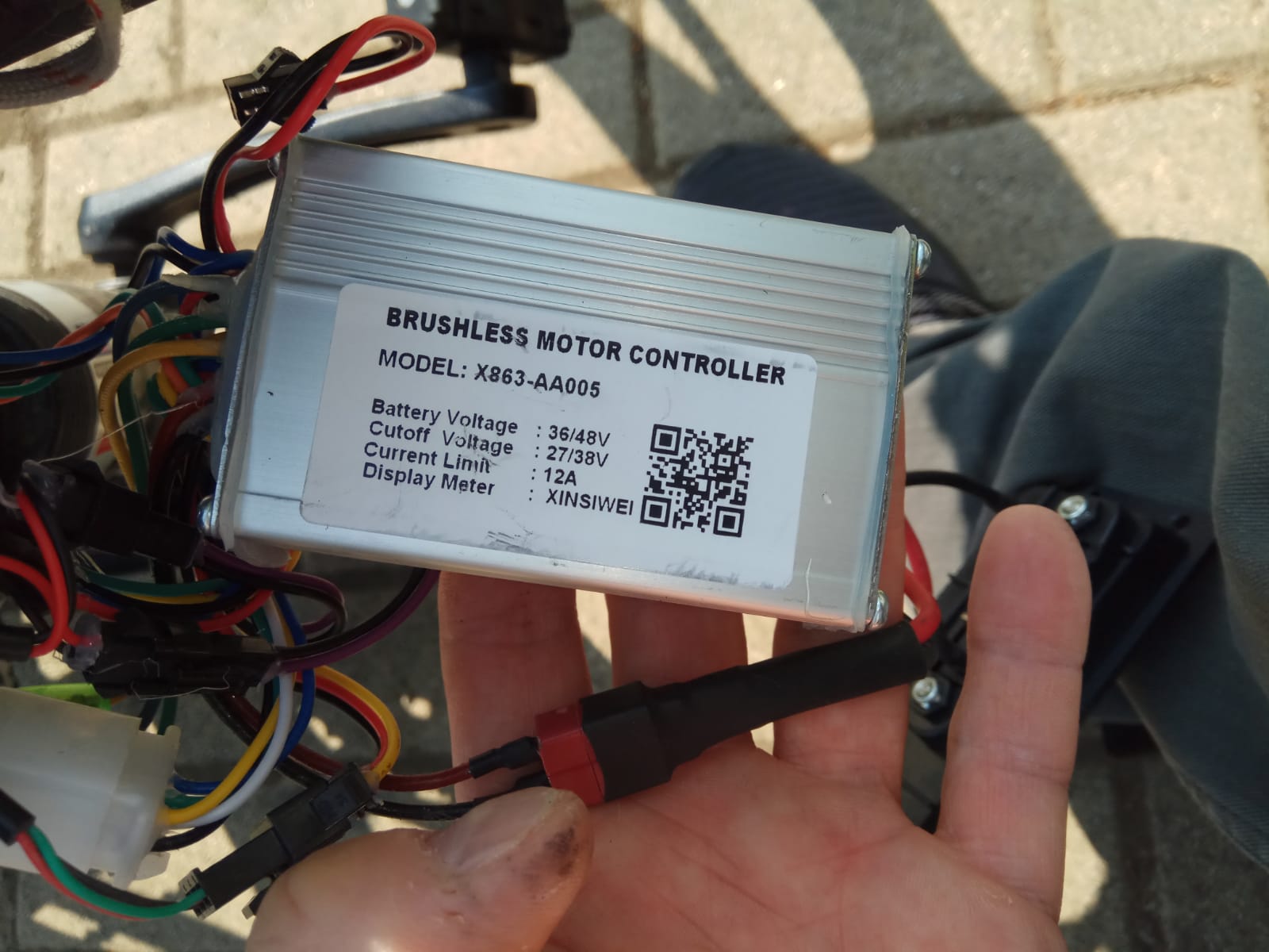

saros Inserito il - 25/04/2020 : 19:15:36
Sergiom2 ha scritto:
La centralina che ti hanno mandato è la stessa della foto di quella originale?
Perché è da 12A max quindi 576W e 288 nominali.
Se vuoi aumentare la potenza devi metterne una da 20A.
154,13 KB

Sergiom2 Inserito il - 15/01/2020 : 17:04:02
154,13 KB

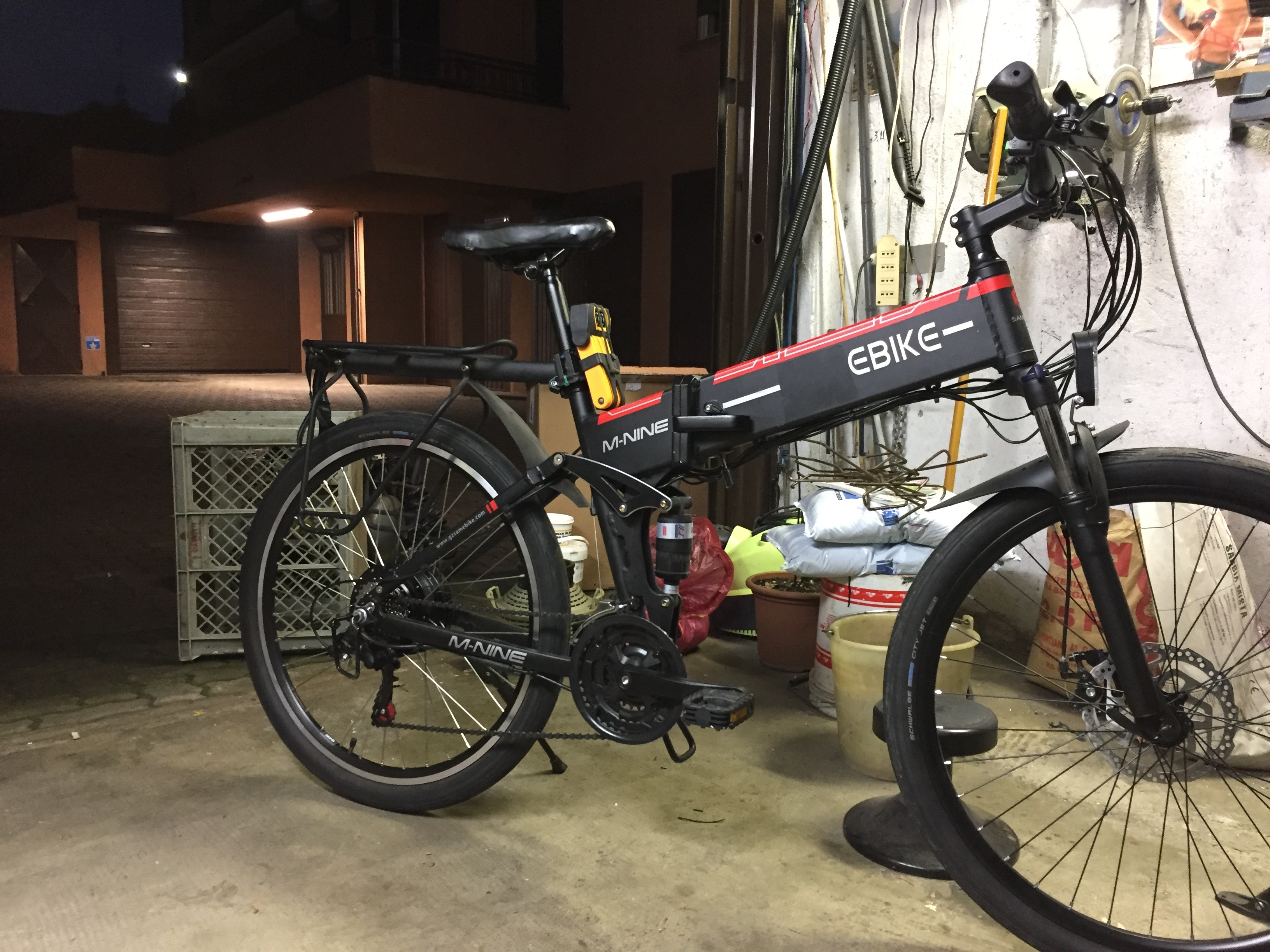

giordano5847 Inserito il - 15/01/2020 : 14:29:06
Eccomi qui con la bici funzionante. E' un bel po' che era ferma ed io non avevo tempo o voglia di andare a lavorare al fresco in garage.
Abbiamo deciso di cambiare il motore (montato bafang G020) e, poiché non era possibile utilizzare il vecchio cerchio, ne ho comperato uno novo da redwill (raggi da 2,5 compresi).
Per non far sfigurare la bici abbiamo cambiato anche la ruota anteriore. Mi è arrivata con disco da 180 invece che 160 (colpa mia) quindi ho costruito un adattatore ed alzato la pinza di 10mm (funziona bene). Ho utilizzato un vecchio pedale di Al e con disco abrasivo e lima ne ho ricavato uno che è più bello di quelli in commercio .
Ho tribolato un po' con i settaggi e cercare il manuale per capirci qualche cosa ma ne sono venuto a capo.
Metto questa foto della bici sul cavalletto.
Ne metterò altre, ora vado a provarla

Sergiom2 Inserito il - 14/11/2019 : 19:08:22
Ma si parla della stessa bici in tutto il 3d?
Perché dalle foto postate la centralina è da 12A. Quindi legale e non da 350W!
Evidentemente il motore può reggere tale potenza ma non capisco come si è ridotto in quel modo con solo 12A. Gli avvolgimenti sono cotti!

ecco tutta la storia della bici che il buon Assone (alias Daniele) mi ha portato!
Ho sostituito la centralina e display che gli hanno fornito i cinesi ma l'E10 rimane
Ho aperto il motore e si presenta così
niente grasso sugli ingranaggi, 35 denti e cremagliera solidale con la fusione della ruota (come Dapu motor).
Ho avuto il sospetto che fosse il PAS ed infatti trovo un solo magnetino solidale con il coperchio le altre cinque impronte vuote! potrebbe essere che se si sono staccati siano ataccati in giro. Smonterò anche l'indotto e li cerco!
Mi chiedo: l'errore E10 potrebbe essere che sia il segnale che si è rotto il sensore? Mi sembra che il quadratino nero sulla piastrina sia lui infatti passa davanti ai magneti!
Che misure dovrei fare per verificare? Si troverà?
Gli avvolgimenti sono scuri ma mi sa che è la vernice così infatti non sento odori strani! però visto lo strapazzo al quale è stata sottoposta non escluderei una cottura al "punto sbagliato"
Che dite?
E' una bella bici, solida un peccato buttarla.

Assone Inserito il - 04/09/2019 : 14:51:20
Ciao ,Ecco le immagini della centralina... ho staccato e riattaccato gli spinotti che appaiono ben luccicanti e per nulla imbruniti da bruciature
154,11 KB
120,87 KB
133,35 KB
163,55 KB
148,23 KB
Assone Inserito il - 02/09/2019 : 11:51:01
Grazie! Smonto la centralina osservo gli spinotti li pulisco e incrocio le dita... e pedalooo !!
blindo7 Inserito il - 02/09/2019 : 11:47:16
può darsi che in entrambi i casi si sia surriscaldato ed è andato in protezione,e magari la seconda volta si è fuso qualche spinotto,
tu controlla,vedi che ti mandano,e poi decidi
