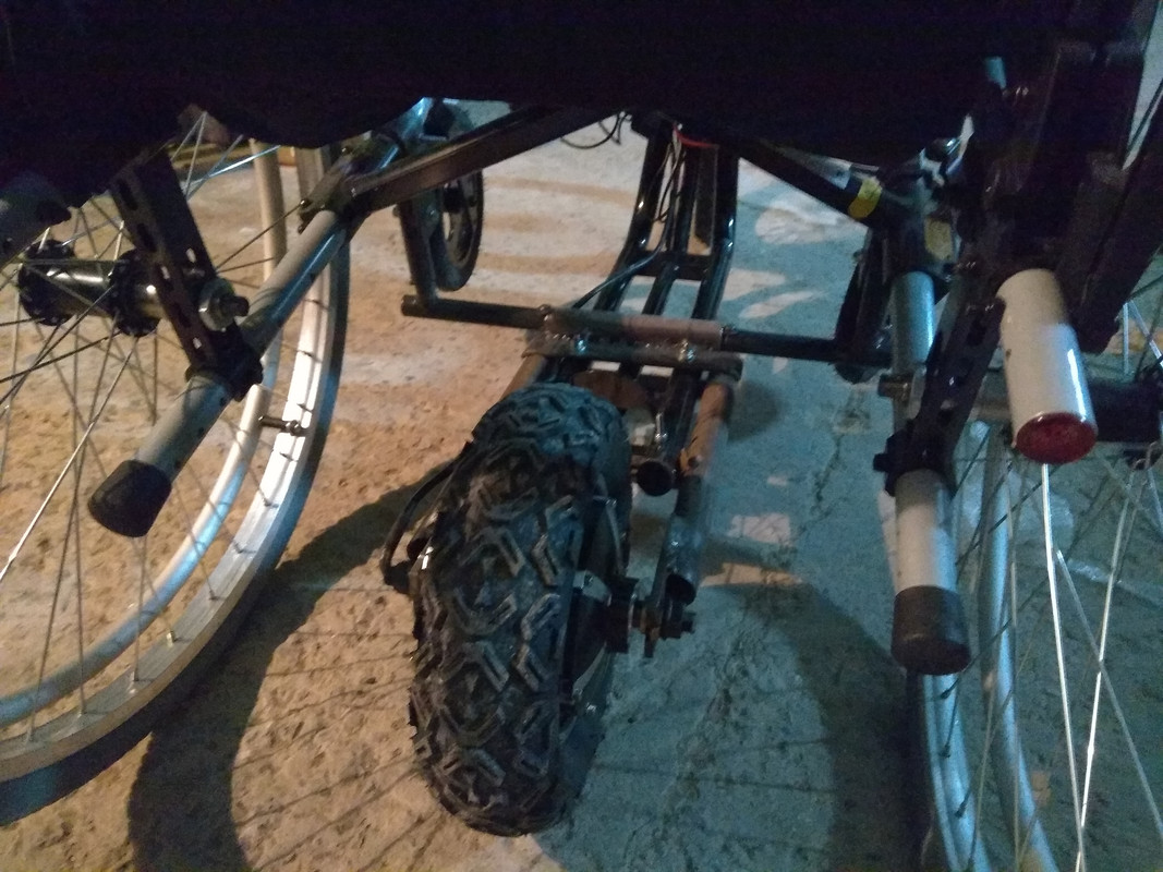

Se avete voglia di leggere vi faccio una premessa altrimenti saltate alla voce Esigenze
Mia moglie è disabile, non cammina da sola se non tramite deambulatore o sedia a rotelle.
L'asl ci ha fornito una vecchia bicicletta a 3 ruote o triciclo per adulti, che non è altro che una bici tipo graziella modificata con 2 ruote dietro (la modifica sembra parecchio artigianale) in cui "tira" solo la ruota sinistra, ruote 20", se non si tiene il peso spostato ben indietro la bici serpeggia invece che andar dritta.
Mia moglie fatica a partire e a vincere normali pendenze della strada, anche se siamo in pianura, quindi ho pensato di montare un kit per ruota anteriore, risolverebbe il problema dello sforza in partenza e probabilmente andrebbe dritta.
Il problema però è che quella bici è intrasportabile (non riesco da solo a metterla sul tetto ) magari ci spendo soldi e poi resta ferma in garage.
Ci stiamo appasionando a fare qualche passeggiata in montagna, ci sono belle strade ghiaiate da fare con la sedia a rotelle e se spingo io da dietro e lei sulle ruote abbiamo anche fatto qualche salitina, ma più di una volta abbiamo fatto dietrofront. Ho pensato quindi che sarebbe sarebbe più utile investire denaro per poterla agevolare in quelle situaizoni.
Così ho pensato che i kit visti per motorizzare la bici potessere essere adatti per fare un "ruotino" anteriore motorizzato per la carrozzina!! Poi mi sono informato e voi siate stati illuminanti è ho capito che non è così facile.
Esistono prodotti già fatti per questo scopo, anche molto bene, ad esempio l'italiano triride, ma hanno prezzi folli, anche per il noleggio si parla di 200E per 10 giorni.
Quindi visto che mi piace il fai da te ho pensato che potrei investire circa 400€ o poco più (come 2 volte il noleggio) per farne uno in casa, ma ho bisogno di aiuto.
Esigenze:
- dimensione per la ruota: il diametro consigliato è tra 12" e 14", veramente al massimo si può arrivare a 16"
- procedere solo con propulsione elettrica, quindi solo accelleratore
- bassissime velocità, si parla di andare a velocità pedonali quindi tra i 3 e 5 km\h, magari al massimo a 10 km\h
- affrontare pendenze anche del 15/17%
Viste queste esigenze i kit per bipa non credo siano adatti, perchè hanno troppa velocità, ma se invece raggiassi un motore hub per cerchio grande su un cerchio da 16" o 14"? Avrebbe più coppia?
Ho guardato anche se potevo comprare una cariola elettrica ed utilizzare motore e batteria, ma costa davvero tanto e le ruote sono molto larghe e poco adatte allo scopo.
Ho pensato anche di prendere un monopattino elettrico tipo lo xiaomi m365 e modificarlo perchè "tiri" la carrozzina, ma la ruota anteriore sui sassi non so quanta trazione abbia.
Vi va di darmi una mano?

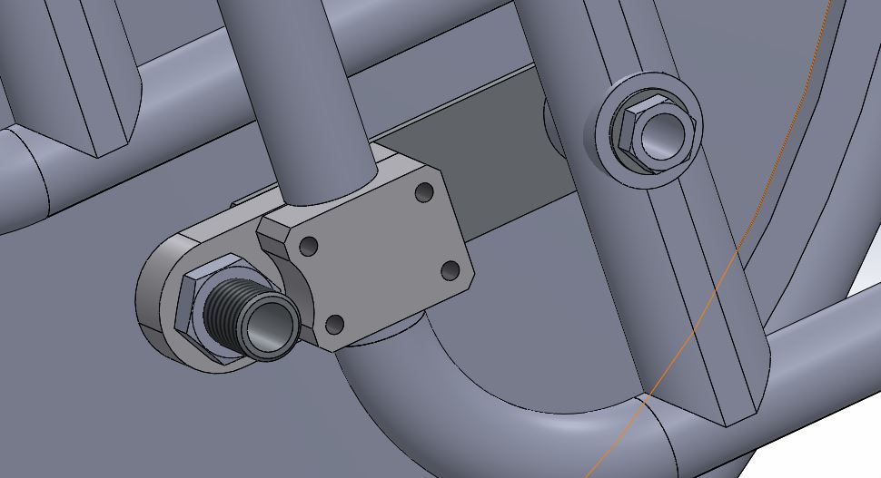

Vi chiedo una cosa, un hub da bipa potrebbe funzionare se imbullonato solo da un lato? Ovviamente quello della catena.
Grazie a tutti

ronco Inserito il - 01/11/2021 : 03:12:43
il problema si risolve brillantemente facendo un attacco ruota posteriore spostato indietro. bastano 80mm di arretramento e risolvi tutto. tanto le ruote posteriori hanno l' asse a sgancio rapido.

Finalmente siamo riusciti a farci prescrivere dall'Ausl il Triride orginale e mia moglie ci ha già fatto 150 km e io di fianco a piedi.
Il modello preciso è il "Special AllRoad Compact HT" https://www.trirideitalia.com/triride-special-allroad/ che è leggero e trasportabile ma al tempo stesso ha un pneumatico largo e squadrato misura 3.00-8 che ha una buona trazione, batteria da 48v e motore a quanto dice il rappresentante da 1100w.
Rispetto al mio "trabiccolo" è un salto in avanti in meglio non da poco, molto compatto smontato, ben fatto, cruise control sia in salita che in discesa con frenata rigenerativa (fantastico, tiene il passo e si ricarica senza mai frenare).
Il tutto perchè è MOOLTOO più dotato di coppia e quindi in montagna siamo saliti dove prima dovevamo tornare indietro.
La nota negativa è che così la sedia a rotelle diventa a trazione anteriore, quindi in montagna in salita sulla ghiaia o terra devo legare una corda e tenere leggermente in trazione io a piedi per permettere alla ruota anteriore di non slittare. Basta fargli tenere l'aderenza necessaria e lui sale come un mulo, ma come si rallenta un attimo raspa da scavere i buchi.
Ora il vecchio sistema giace abbandonato in garage solitario, superato dal modello più potente.

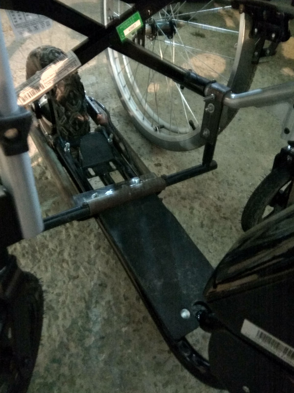

una carrozzina elettrica con joistick è piu facile da caricare e più sicura. bastano 2 rampe di alluminio si stacca il joy e sale da sola in macchina. io avevo una citroen zx break.fatica 0
fantaman5 ha scritto:
Grazie, ma in realtà il progetto ha un grave difetto che fin'ora avevo sottovalutato: la scarsa trasportabilità!
E' un primo tentativo, non volevo nemmeno spenderci troppi soldi. Sicuramente su strade bianche e fondi viscidi (abbiamo fatto qualche centinaio di metri su strada di neve battura ), tanto più in salita, è meglio di un triride (ruota anteriore motorizzata) ma una volta separato dalla sedia è pesante ed ingombrante.
Devo abbattere un mezzo sedile posteriore e con le chiavi allentare il manubrio per farlo stare sulla macchina insieme alla sedia a rotelle, oppure devo metterlo sul porta bici sul tetto.
Se poi mia moglie volesse utilizzarlo con le sue amiche, non riescono a scaricarlo senza ammaccarmi tutta la macchina
Sto quindi pensando alla realizzazione di un nuovo telaio, che sia pieghevole e, come consigliato da @ronco, con maggiore inclinazione dell'asse di sterzo, magari poi utilizzando un manubrio per bici pieghevole riesco a migliorare ancora la trasportabilità.
Ma per ora lo usiamo così
PS mia moglie ha visto da una conoscente con una disabilità simile alla sua, una bipa recumbent 3 ruote (2 anteriori e 1 posteriore con hub) e ha già dei grilli per la testa ....

angolo di sterzo troppo verticale, poi ci vorrà un poggiapiedi. 3 ruote attenzione che non è cosi stabile come uno pensa. poi il collegamento sulla carrozzina è troppo rigido. in curva stretta la ruota centrale posteriore striscia lateralmente.
Mia moglie per fortuna qualche passo appoggiata a me lo fa, il poggia piedi della sedia si toglie quindi una volta tolto riesce ad entrare, il manubrio lo giro in fuori per agevolare la salita.
Le ruote anteriori sono rialzate.
Il monopattino e la sedia sono collegati solo dal tubo centrale trasversale questo li rende basculanti, così si può adattare alle imperfezioni del suolo. Bisogna tirare verso di sé ilanubrio per dare la massima trazione.
fantaman5 Inserito il - 02/01/2020 : 23:22:05
Miura72 Inserito il - 02/01/2020 : 21:23:44
Ho visto che hai tolto le ruotine dietro anti inpenata attento che quando entrera in una buca la ruota motrice girera a vuoto poi quando ritornera la trzzione tendera a inpennare
Sergiom2 Inserito il - 02/01/2020 : 20:58:32
È per la moglie.
Comunque il problema è farla salire. Così non ha spazio sufficiente.
Per lo sterzo non vedo il problema.
Sarebbe opportuno togliere le rotelle centrali e i tubi.

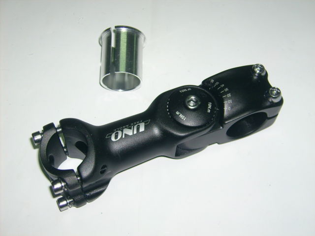

Andrea è vero che con la pipa puoi avvicinarti ma poi devi guidare con una mano sola quando curvi xche il manubrio esterno alla curva si allontana di brutto
andrea 104KG Inserito il - 02/01/2020 : 20:33:31
Per il manubrio una pipa pieghevole montata al contrario potrebbe andare bene, ti permette anche di regolare l'altezza del manubrio, le trovi dovunque
25,68 KB
Per il freno non saprei, se hai l'alluminio pieno potresti foralo e filettarlo per un comune disco a 6 fori.

fantaman5 Inserito il - 02/01/2020 : 11:50:34
Ho acquistato da decathlon una borsina sottosella da pochi euro e l'ho usata per nascondere centralina e cablaggio.
Ecco alcune foto del collaudo, purtroppo era sera e non c'è una gran luce in officina:
Con assistenza a 2 va a passo d'uomo.
Al momento le cose da risolvere sono 2:
1) freno posteriore, la ruota ha 3 fori devo misurarli per vedere se posso nontare un disco da 6 fori (da 3 non ne trovo), se avete consigli per spendere poco li accetto volentieri, mi servirebbe anche una leva con il contatto per la centralina.
2) il manubrio dovrebbe essere più indietro di almeno 10 cm, una pipa del genere già fatta non so se la trovo, quindi devo pensare ad una soluzione (diametro perno e anche manubrio è 22mm)

Sergiom2 Inserito il - 28/12/2019 : 13:59:11
Mi raccomando la staffa. Falla di dimensioni generose perché quel motore ha una coppia notevole...
Inoltre la centralina è settata a 12A ma puoi tramite il display portarla a 15.
Facci conoscere il risultato finale.
Ps ma poi come frena? La ruota è compatibile con un freno a disco. Devi considerare di mettercelo altrimenti come la fermi?
