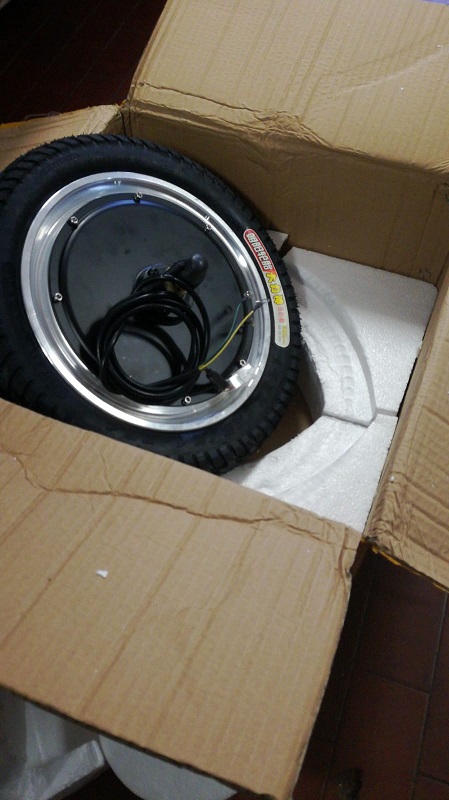

Sto cercando di capire come evolvere questo progetto, il motore che avevo postato quì sopra costa parecchio se si sommano anche le spese di spedizione e gli eventuali dazi in cui potrei incappare.
Quindi sto esplorando delle alternative.
Barba 49 ha scritto: un comune motore per bici elettrica legale (36V-250W) raggiato su ruota da 16" faccia al caso tuo, in origine sviluppa su ruota da 28" circa 25Km/h, ma su ruota da 16" si ferma a circa 14Km/h
Sto tendo in considerazione questa idea,così ho preso del cartone è ho tagliato dei cerchi della misura corrispondente a ruote da 16" e da 20", ho fatto delle prove di ingombro per capire la misura massima che sarebbe possibile utilizzare, il limite è 20". Certo da 16 sembra proprio piccola.
Un motore da 205 giri raggiato sul canale da 20" dovrebbe fare circa 19km/h al max, ma quello che mi interessa è la coppia e la velocià minima, riuscirebbe a fare i 3km\h?
Mi dareste un esempio di un kit da acquistare con motore hub front che farebbe al caso mio? Meglio un 48v alimentato a 36v? Non ho problemi a comprare in cina e con tempi lunghi di consegna ma non mi va di richiare di pagare la dogana.
Una volta che ho tutto in mano da misurare, comprerei i raggi, dove li trovo? Come mi conviene raggiare, in prima?

Visti gli ultimi consigli che mi avete dato, sono tornato all'idea della ruota per cariola.
Avrei individuato questi prodotti, mi date la vostra opinione prima che faccia l'acquisto?
1) Ruota motore, da 10" e 36V! (off road style :D)
https://www.aliexpress.com/item/32947805829.html?spm=a2g0o.cart.0.0.246b3c00UvWMEL&mp=1
2) Controller con LCD da 36V 350w (meno potente non c'è) che dovrebbe avere il reverse (sto aspettando risposta dal venditore)
https://www.aliexpress.com/item/32825213820.html?spm=a2g0o.cart.0.0.246b3c00UvWMEL&mp=1
Alternative al controller?

Arrivata la batteria, la ruota\motore, controller con display!
Il motore ha già i connettori compatibili con il controller visto che ho preso tutto dallo stesso venditore.
Mi manca solo il comando dell'acceleratore che invece è ancora disperso chissà dove.
Avete un'idea di come posso comunque fare un test al volo se tutto funziona senza accelleratore?
Di fatto dovrebbe essere un potenziometro, qualche logaritmico che usavo per i volumi degli ampli dovrei ancora averlo che caratteristiche dovrebbe avere?

Nella porta acceleratore hai un + e - 5v. Devi fare in modo che sul terzo filo arrivi una tensione max di 4.1v sopra non va. Avevo messo dei diodi sul + per abbassare la tensione e fare un pulsante start.
36648 Messaggi
Inserito il - 25/10/2019 : 12:57:58  Mostra Profilo Invia a Barba 49 un Messaggio Privato  Rispondi Quotando
Prendi un potenziometro da 500 Ohm e collega i due cavetti rosso e nero alle estremità della resistenza, poi collega il terzo cavetto (bianco o verde, di solito) al centrale, regola il potenziometro a metà corsa e poi accendi il tutto: Fai attenzione, fissa bene la motoruota in una morsa perchè i motori brushless hanno uno spunto molto forte e potrebbe scapparti di mano!!!

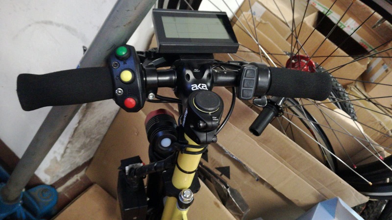

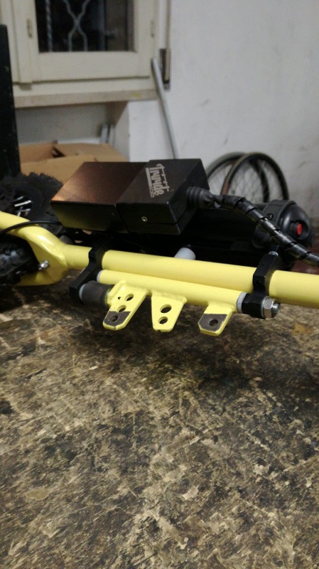

Proseguo: ho comprato un monopattino per adulti con ruota anteriore da 16" e posteriore da 12".
Ho tolto la ruota posteriore originale e ora sto costruendo il forcellone (voi ciclisti lo chiamate carro giusto? ) posteriore per la ruota motorizzata, in pratica ho fatto 2 piastrine in ferro con l'asola per il perno e l'ho saldata a 2 spezzoni di tubo che poi attacchero (non ho ancora studiato come) al telaio del monopattino.
Poi il monopattino lo inserisco sotto alla sedia a rotelle, anche quì devo ancora studiare il metodo.

guarda questo
189,12 KB

Ieri sera ho assemblato il tutto provvisoriamente per fare una prova.
Sono rimasto deluso perché la ruota motorizzata non funziona bene
In pratica con la ruota alzata funziona, ma se lo metto a terra fa mezzometro e poi fa un ruomoraccio tipo GNEECCCH e si blocca, altre volte nemmeno parte, fa 3 tentativi e poi rumore e si ferma.
Ho smontato i 2 carter laterali del motore, da un lato c'è l'elettronica e dall'altra ci sono i 3 ingranaggi di plastica.
C'è un grasso giallo trasparente che sembra colla,molto appiccicicoso.
Non sembra ci sia nulla fuori posto. Aiutoooo????!!?!!?
