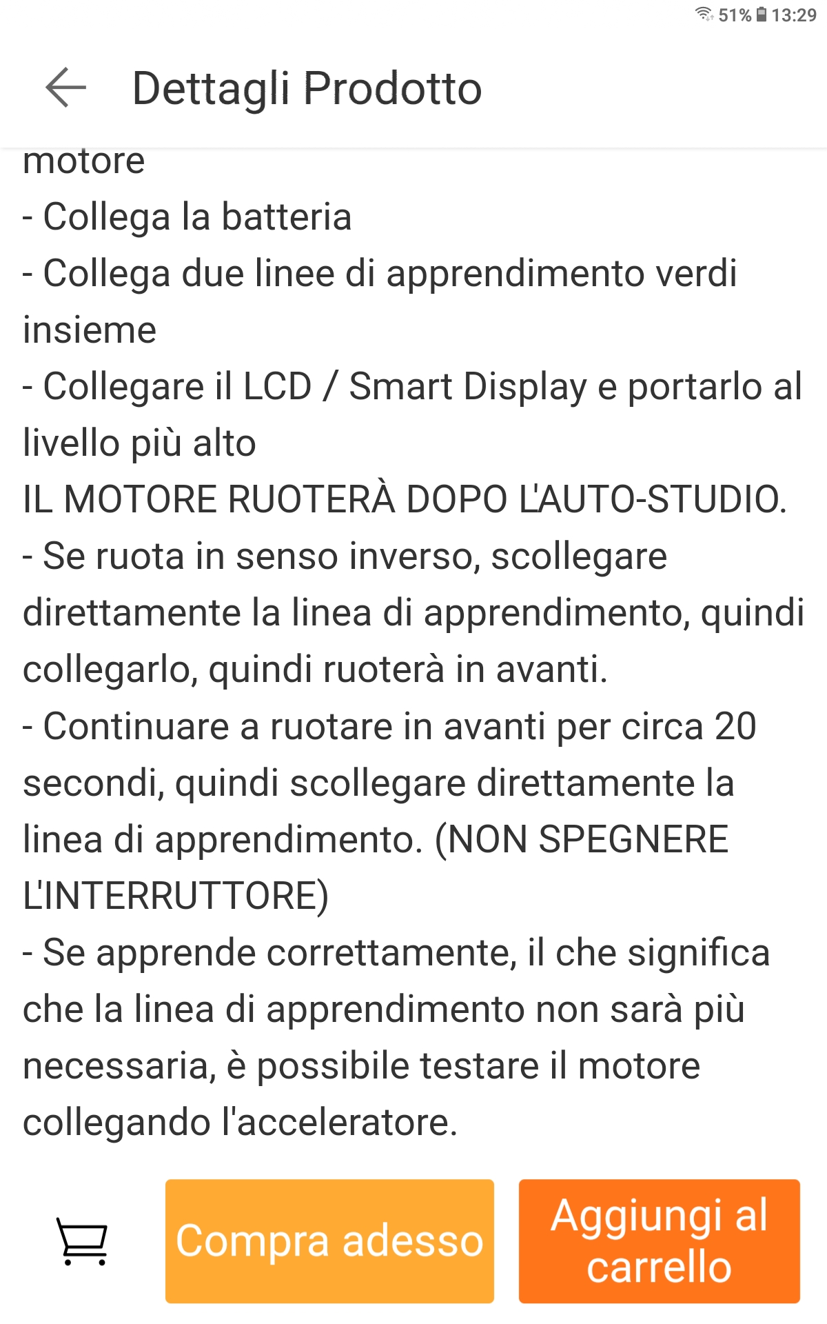

Prova a modificare quel parametro a 45, quello con la Omega. Vedi che escursione ha e poi fai dei tentativi.
Dovrebbe riguardare la velocità indicata sul display.
Per il momento lascialo stare.
Qui nénna foto spiega come fare l'auto apprendimento

Quindi nell'autoapprendimento non devi collegare l'acceleratore, il motore dovrebbe girare da solo.

Provo a fare l'autoapprendimento come da foto.

Ma hai provato a fare l'auto apprendimento come da foto?
