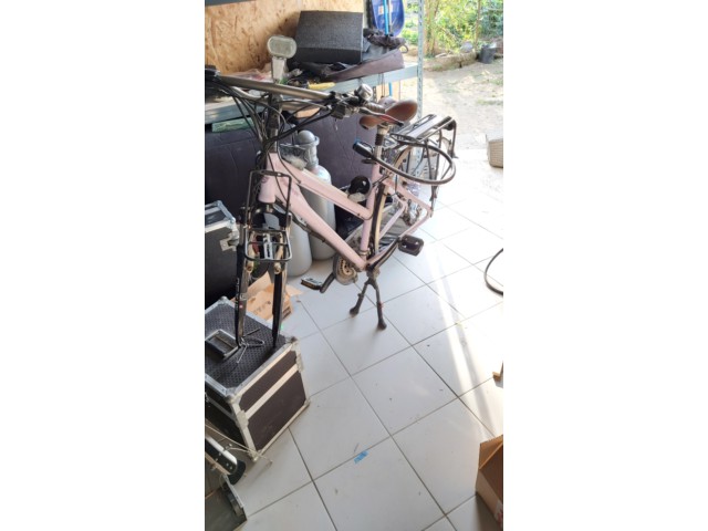

La bici è una Regina da passeggio femminile con ruote da 28.
65,98 KB
110,8 KB

La bici non la abbiamo vista, però hai un Bafang montato perfettamente su cerchio Ambrosio Keba, arriva da Alcedo?
Una centralina da 20A è divertente e non bruci il motore

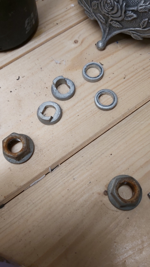

Barba 49 Inserito il - 13/04/2020 : 13:37:40
La rondella in silicone di cui parlava MilleMiglia non è sotto ai due dadi che hai tolto, si trova sotto al dado che ti abbiamo detto di serrare appena con due dita: Se togli quel dado troverai un rasamento in acciaio che spinge su una rondella di silicone di pari dimensioni e che fa da parapolvere al motore...

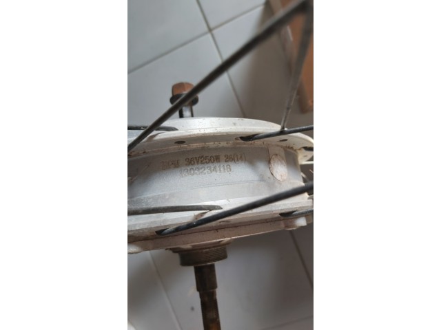

Ciao amici
Smontando per la pulizia, si é rotto l'anello di sostegno del display, cotto dal sole e incuranza di questi anni.
Vorrei rimontare un display LCD con centralina nuova, visto che non so quel condensatore se durerà o meno.
Volendo prendere un kit un po' più spinto con display, cosa mi consigliate? Conviene ancora comprare da bms battery?
Ora monto una torque s06
Inoltre ho notato che le rondelle del motore non hanno l'oring come mi diceva MilleMiglia. La posso trovare di ricambio in qualche store?
258,42 KB

MilleMiglia Inserito il - 10/04/2020 : 01:10:27
Dietro quel dado che fa da spessore e da battuta per la rondella anticoppia, ci sono due rondelle (una di silicone) per non fare entrare lo sporco dentro al cuscinetto ed al motore. Va serrato con due dita ed appena fa resistenza ti devi fermare. I denti delle rotelle del deragliatore sono fatte così.

jonny Inserito il - 09/04/2020 : 21:54:29
Il dado è questo.
402,15 KB
Poi volevo chiedere se questi denti di questo cambio, è normale che abbiano questa forma o sono consumati
381,35 KB

Oggi ho smontato la ruota post, c'è un dado interno dal lato sinistro che credo faccia da spessore. Si svita a mano, é normale o al montaggio lo devo serrare bene?
