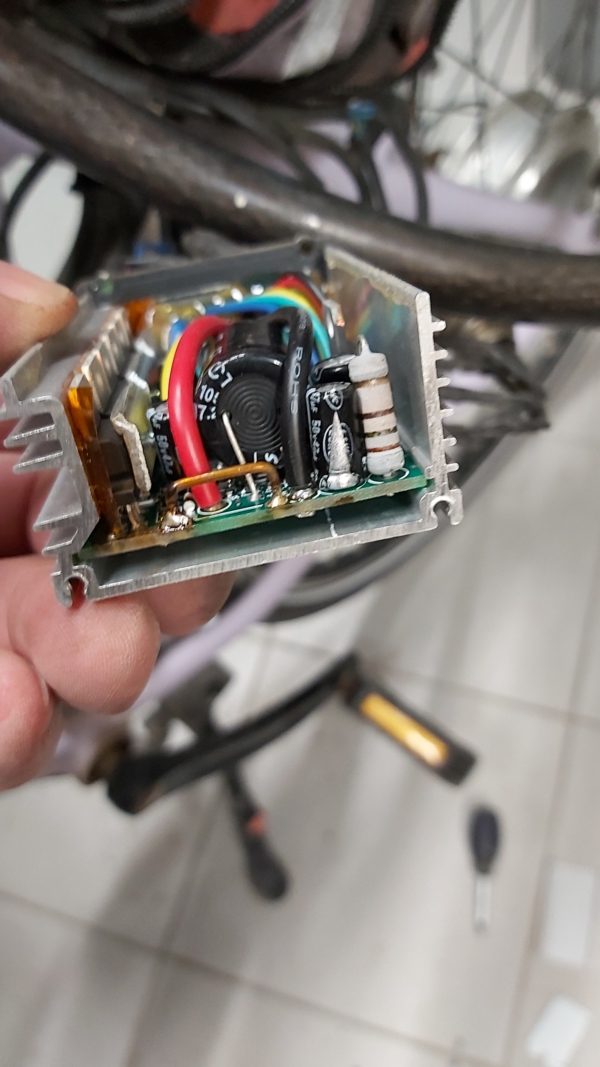

Oggi stavo dando uno sguardo alla bici di mia moglie dato il tanto tempo a disposizione di questo ultimo mese!
Devo dire che é stata abbandonata un inverno intero all'aperto e spesso pure sotto la pioggia (senza batteria).
Come immaginavo non funziona più, è inutilizzata da quasi 2 anni.
Comunque quando provo ad accenderla dal display, mi fa questo difetto. I led si accendono per pochi secondi, ma si spegne.
La batteria segna 38.7V quindi dovrebbe essere parzialmente carica.
Ho controllato tutti i connettori, ho provato a staccare gli switch dei freni, ma niente.
Ho aperto pure la centralina che pare sia perfettamente asciutta e senza ossido. L'unica cosa é il rivestimento di quel condensatore strappato, ma il condensatore non è esploso né gonfio.
Cosa potrebbe essere?
Vi abbraccio tutti, jonny

Inserito il - 06/04/2020 : 09:04:03  Mostra Profilo  Visita l'Homepage di Daniele Consolini Invia a Daniele Consolini un Messaggio Privato  Rispondi Quotando
ciao
per cortesia leggi tra positivo e negativo della centralina che resistenza c'e'.
non vorrei che quel condensatore fosse in corto e si sia portato dietro il bms della batteria oppure che la mandi in blocco.
ovviamente la centralina deve essere scollegata dalla batteria
cortocircuita il positivo ed il negativo della centralina per qualche secondo prima di misurare la resistenza.
Per favore misura di nuovo la tensione della batteria.
se misura corretti i 42V scarsi a piena carica, puoi verificare la funzionalita' della stessa attaccandoci 3 lampadine da auto in serie all'uscita.
se si accendono e'ok

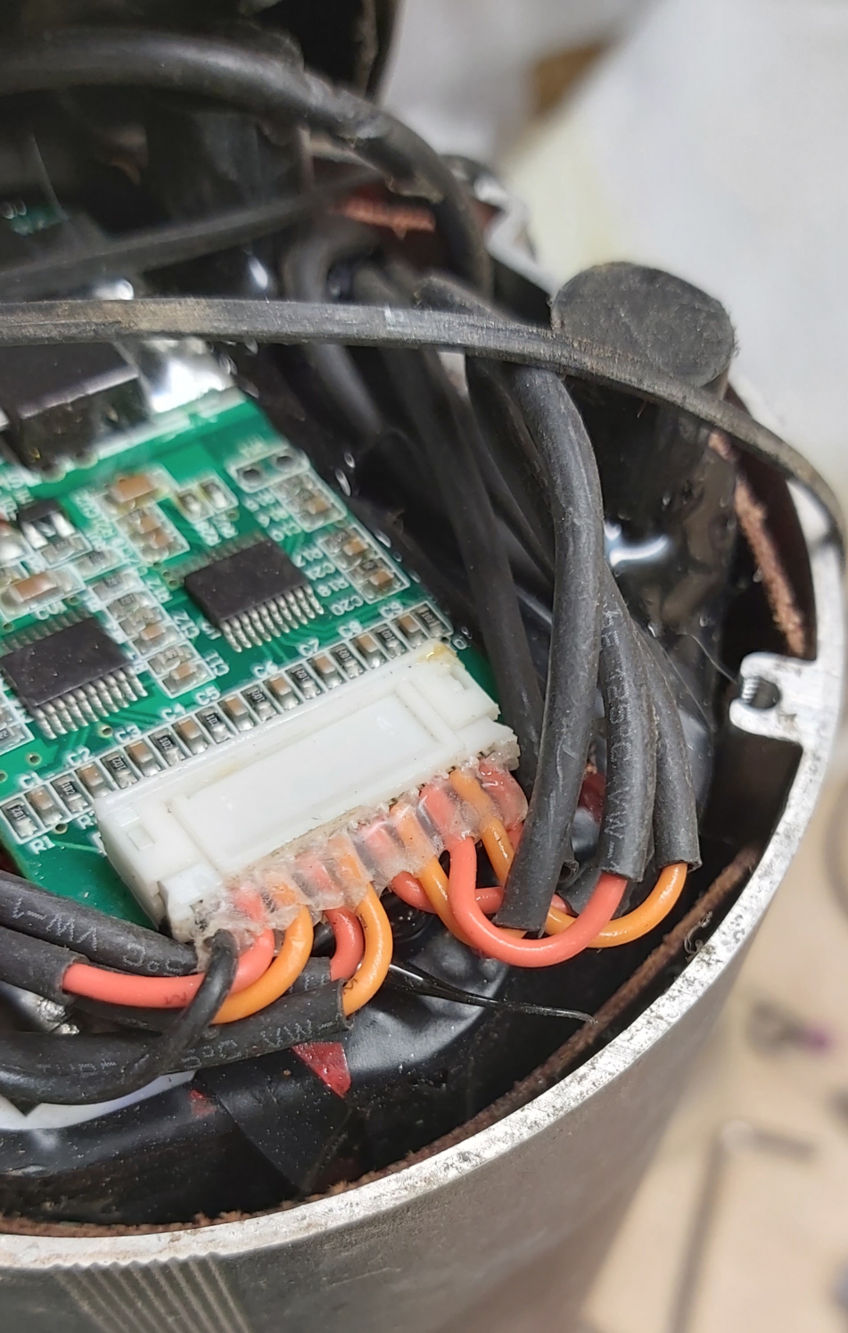

Inserito il - 06/04/2020 : 13:07:33  Mostra Profilo Invia a jonny un Messaggio Privato  Rispondi Quotando
Sul bms le tensioni delle celle sono:
4.1V 8.3V 12.4V 16.6V 20.7V 24.9V 29V 33.2V 37.3V
il secondo è il primo dei perdenti!

Inserito il - 06/04/2020 : 14:18:51  Mostra Profilo Invia a MilleMiglia un Messaggio Privato  Rispondi Quotando
Manca una cella

jonny
669 Messaggi
Inserito il - 06/04/2020 : 17:13:34  Mostra Profilo Invia a jonny un Messaggio Privato  Rispondi Quotando
Puntando sul pettine dal primo contatto (il negativo) fino all'ultima cella sul pettine segna 37.3V per arrivare a 39V devo puntare sul positivo della batteria... Sto sbagliando?
Non potrebbe essere il bms rotto che sotto carico stacca l'alimentazione?
zeccato
1346 Messaggi
Inserito il - 06/04/2020 : 17:21:43  Mostra Profilo Invia a zeccato un Messaggio Privato  Rispondi Quotando
di solito se hai 9 serie dovrebbe
avere 10 filini, con il test scopri
il - dal +,
per scoprire dovresti: mentre
scarica controllare la caduta
di ogni 9 serie, quale e + bassa
che fa forse scattare il bms,
prova con uno scarico più leggero,
ferro da stiro o meglio altro, macina caffè
frullatore ecc.

Inserito il - 06/04/2020 : 18:17:59  Mostra Profilo Invia a jonny un Messaggio Privato  Rispondi Quotando
Punto il negativo sul nero fino ad arrivare all'ultimo filo di bilanciamento a 37.3V
834,25 KB

jonny
669 Messaggi
Inserito il - 06/04/2020 : 18:40:18  Mostra Profilo Invia a jonny un Messaggio Privato  Rispondi Quotando
Sto provando, segnano tutte le celle la tensione come a vuoto,(fino a 37Vnon fino a 39V) mentre sull out ho zero
Inserito il - 06/04/2020 : 19:05:48  Mostra Profilo  Visita l'Homepage di Daniele Consolini Invia a Daniele Consolini un Messaggio Privato  Rispondi Quotando
Ció che sappiamo di sicuro é che hai 9 celle cariche.
Dalla batteria parte un filo nero che va al BMS. prova a leggere la tensione tra il filo nero che parte dalle celle ed il polo positivo. Dovrebbero essere circa 41.5V Il filo nero parte proprio dal pacco ed arriva al BMS ed é di grandi dimensioni.

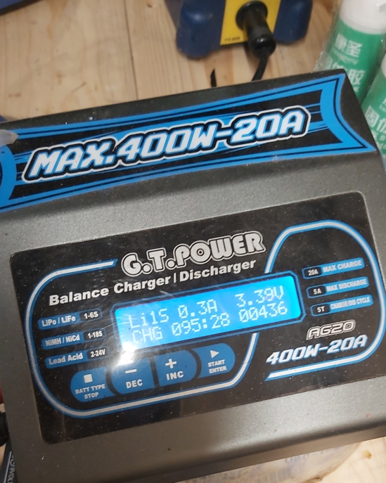

Dunque Daniele dal bms escono 2 cavi.
Il negativo generale della batteria, ed il Negativo che é sul connettore power out ed in comune con la presa di ricarica. Il positivo generale è diretto dal polo positivo della batteria. Se punto il tester sia sul negativo generale che su quello di ricarica ho 40V.
Ho provato a puntare dal negativo generale al primo filo nero dei cavi di bilanciamento ed avevo 2.8V.
Suppongo sia questa la cella incriminata.
Ora la sto caricando manualmente con un caricatore da modellismo, sono 90minuti a 0.3A di corrente ed ora ha accumulato 415ma e si trova ad una tensione di 3.39V.
Pensi che sia recuperabile?

Inserito il - 06/04/2020 : 21:32:24  Mostra Profilo Invia a Barba 49 un Messaggio Privato  Rispondi Quotando
Dipende molto dalle caratteristiche delle celle che usi, se si possono scaricare fino a 2,5V non hanno minimamente sofferto ed il tuo problema è che il BMS leggendo la tensione bassa di quel parallelo staccava la corrente, se invece sono celle da 3V minimi magari non hanno goduto molto!!!
Barba non me ne ricordavo proprio.
Le celle sono le inr18650 samsung 29e
Da quello che ho letto qui dovrebbero scaricare fino a 2,5V https://pirez.com.au/samsung-inr18650-29e-18650-lithium-ion-cells-2900mah/
Piuttosto non capisco perché solo questa cella sia arrivata a questa tensione, e perché poi durante la carica che ho fatto ieri con il charger che ho a 2A, non sia andata in carica.
Sarà il bms difettoso?
Come mi consigliate di intervenire?
Ora sta a 3.50V 833ma
Modificato da - jonny in data 06/04/2020 22:23:06

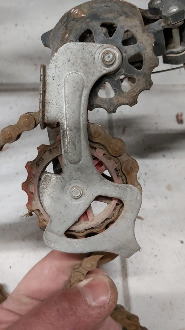

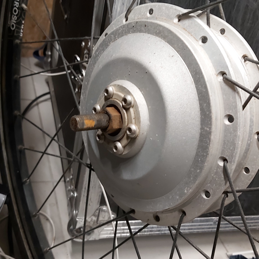

Imoltre ora vorrei fare un po' di manutenzione generale, ho visto che la ruota posteriore è come se avesse l'asse storto, e la stortura si ripercuote anche sulla rotazione del pacco pignoni;vi posto un video dopo.

Ciao Daniele, stasera la cella già stava a 4.08V mentre le altre a 4.13V. Il bms lo tengo ancora collegato

Quanto alla batteria non ti era stato affatto consigliato di lasciare il BMS collegato, anzi, se vuoi veramente sapere dove stà il problema devi ricaricare la "cella" bassa e poi scollegare il BMS: Se anche in questo caso la tensione cala lentamente hai un problema alle celle, se invece rimane stabile nel tempo hai un guasto al BMS, quindi ricarica e procedi!!!

La batteria l'ho lasciata così per vedere dopo il test sulla bici che succedeva.
Stasera la cella incriminata é ancora a 4.08V, ma ora mi chiedo perché si scarichi maggiormente rispetto alle altre nell'utilizzo.
Oggi ho smontato la ruota post, c'è un dado interno dal lato sinistro che credo faccia da spessore. Si svita a mano, é normale o al montaggio lo devo serrare bene?

Inserito il - 09/04/2020 : 21:54:29  Mostra Profilo Invia a jonny un Messaggio Privato  Rispondi Quotando
Il dado è questo.

Poi volevo chiedere se questi denti di questo cambio, è normale che abbiano questa forma o sono consumati
381,35 KB

Dietro quel dado che fa da spessore e da battuta per la rondella anticoppia, ci sono due rondelle (una di silicone) per non fare entrare lo sporco dentro al cuscinetto ed al motore. Va serrato con due dita ed appena fa resistenza ti devi fermare. I denti delle rotelle del deragliatore sono fatte così.
Se non monti una corona da 48 o la tripla come ti ho già scritto, non ha senso sostituirla.

mamma mia che orrore quella trasmissione!
La catena va periodicamente lavata sgrassata e lubrificata, così come le pulegge del deragliatore, i pignoni e la corona

Trovo inutile che tu lasci il BMS collegato, in questo modo NON saprai mai se il guasto dipende da lui o dalle celle, quindi è una prova inutile quella che stai facendo!!!
